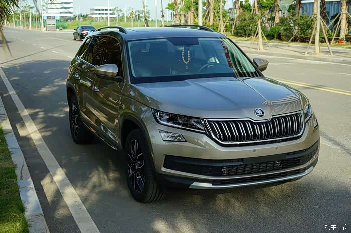

找个不影响交通的地方拍照吧,厦门的朋友知道这是哪吗?
风和日丽,风平浪静,风景不错,没词了

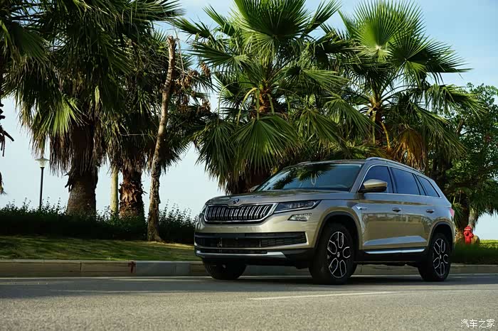

天气太热找个有树荫的地方,拍照技术渣渣,各位将就看

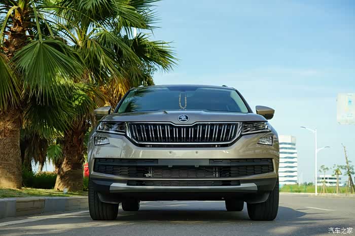

,正前。
,正前。

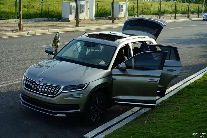

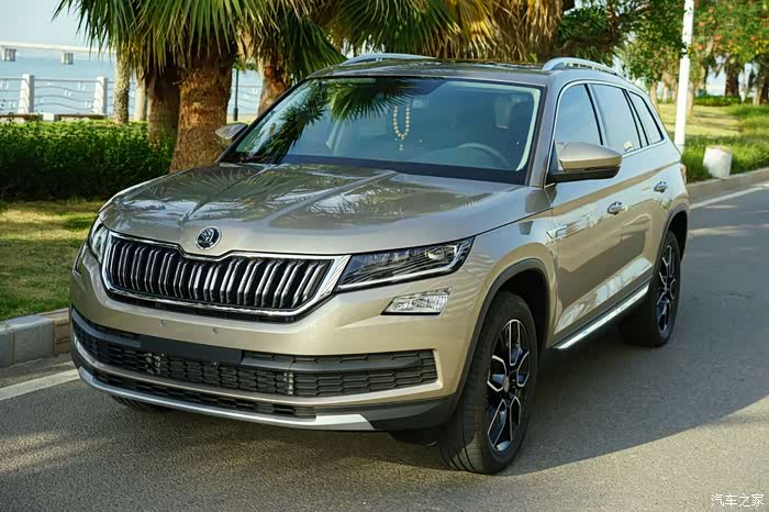

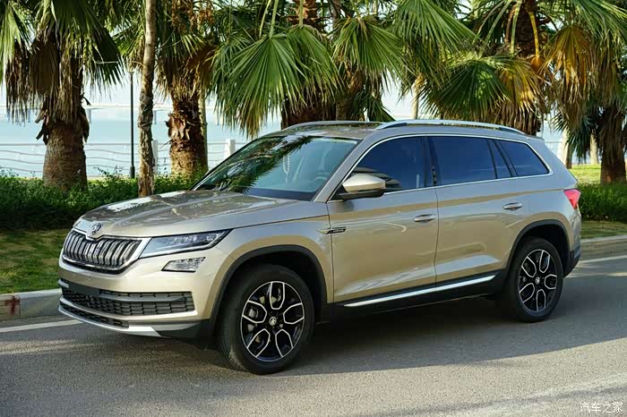

左前。
右前。
45度来一张。

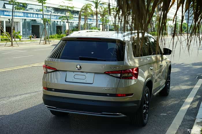

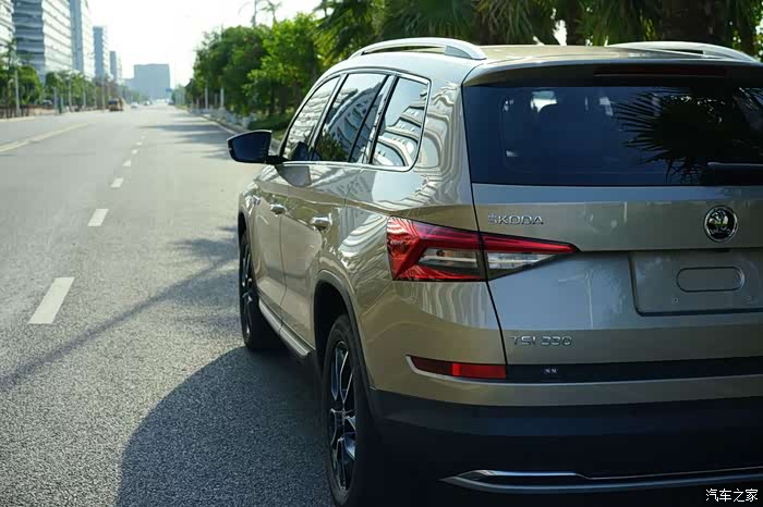

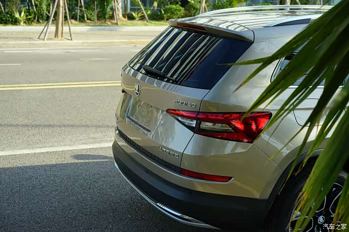

右后。

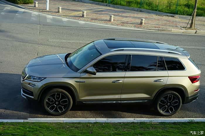

犀利的腰线。
性感的PP
坐在对面马路牙子上拍一张。
低角度来一张。
低角度又来一张。
低角度双来一张。
低角度叒来一张。

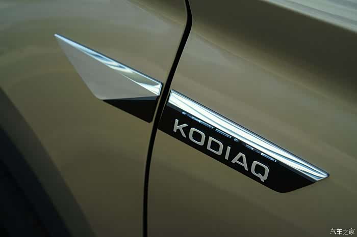

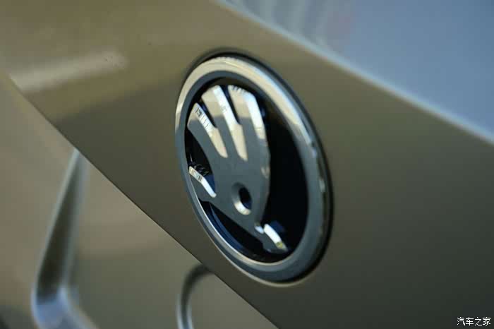

箭羽标特写。

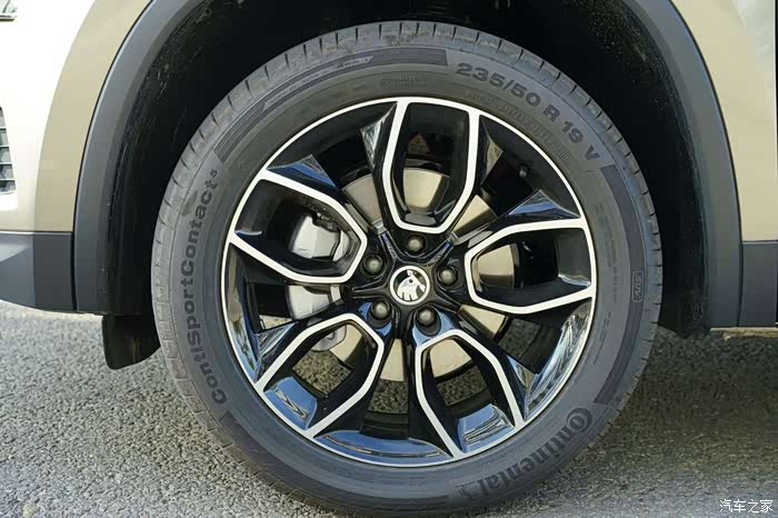

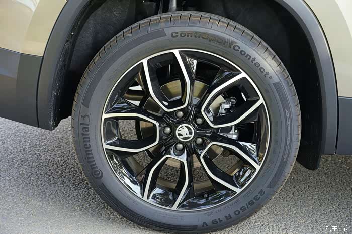

原厂加装的19寸轮毂+马牌轮胎,前刹车是通风盘式的。
后刹车是普通盘式,尺寸有点小,略显空洞。

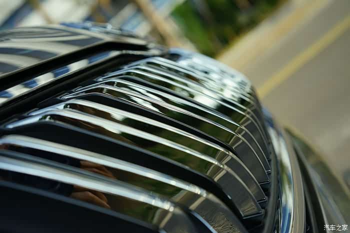

刀锋标。

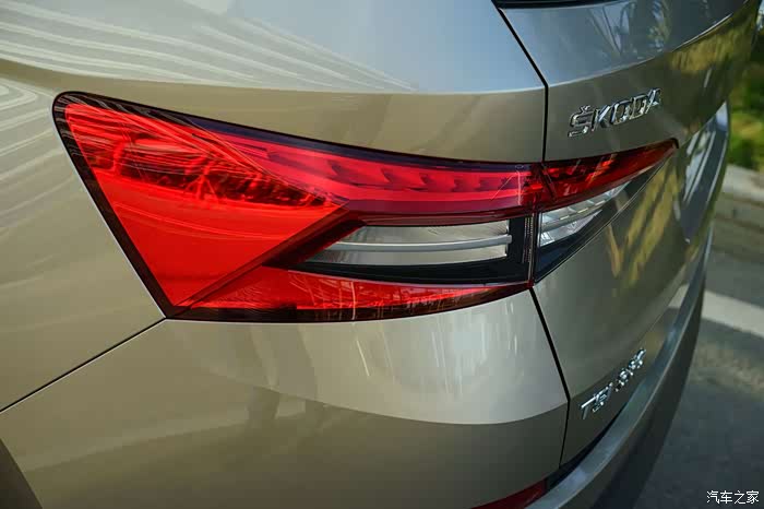

水晶切割,线条犀利。

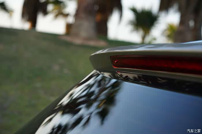

高位刹车灯,带喷水口。

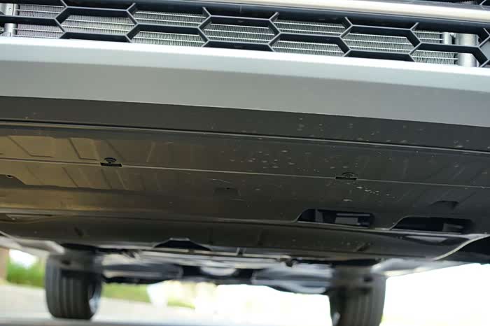

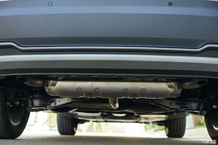

看看裙底风光
啥也没瞅着

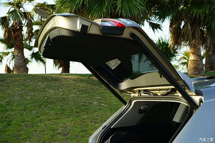

原厂加装电尾门。

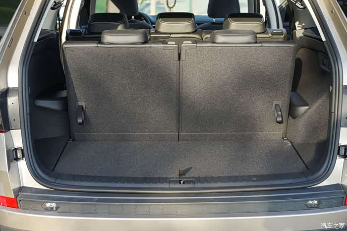

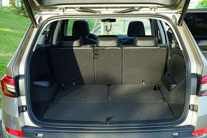

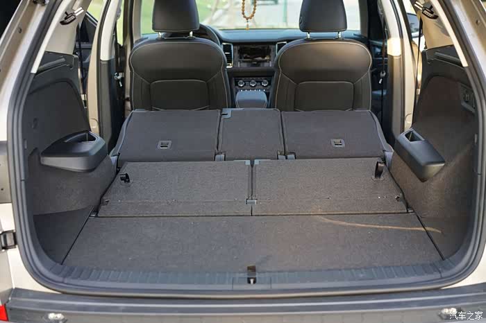

二三排全倒,大床有木,可以做的事
第三排放倒,这是常态。

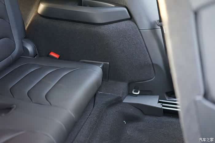

第三排立起,这是应急用的,目前已经用过一次全满员,如果第三排有空调出风口就好了。

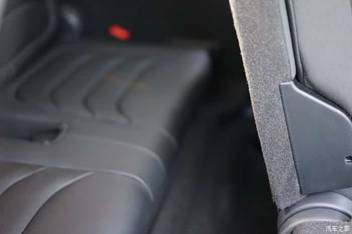

第二排座椅最前后最后的位置对比。
第二排座椅调到最后,第三排表现。
第二排座椅调到最前,第三排表现。

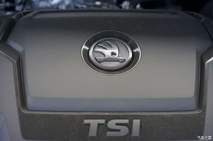

斯柯达牌大众发动机
斯柯达找大众买发动机,然后帖上自己的标,是这样么?

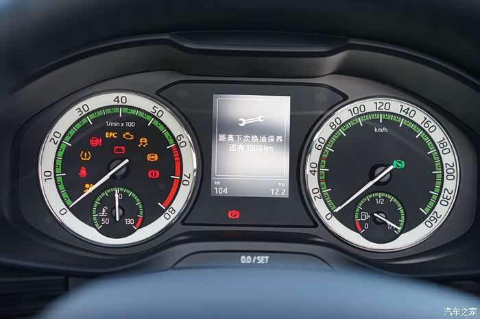

多么朴素的仪表盘,话说绿色也挺清新的(自我安慰)

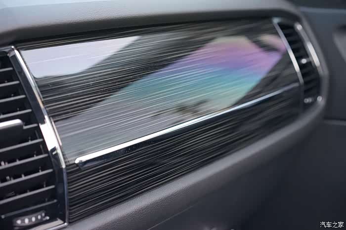

拉丝面板,里面装着气囊。

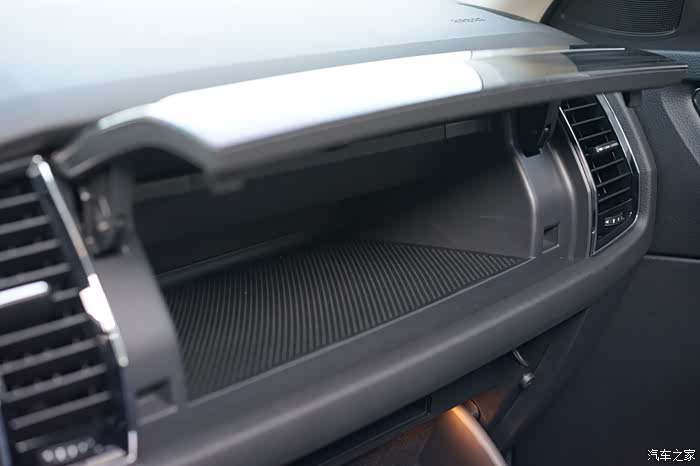

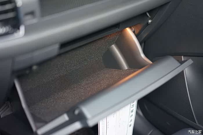

手套不大,带空调出风口,冰饮料就别想了,鸡肋的配置,改到第三排好吧。

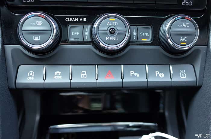

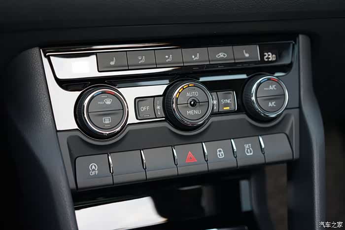

要把空白的按钮全补上。

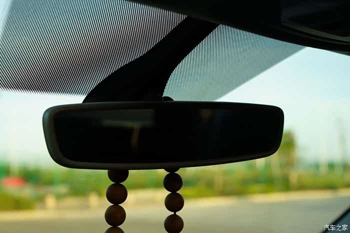

内后视镜,拍不好。

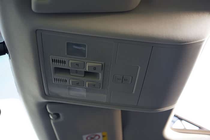

天窗控制区。

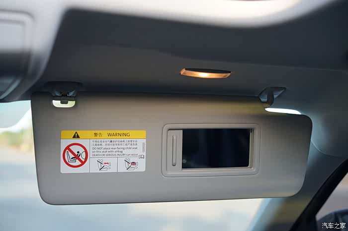

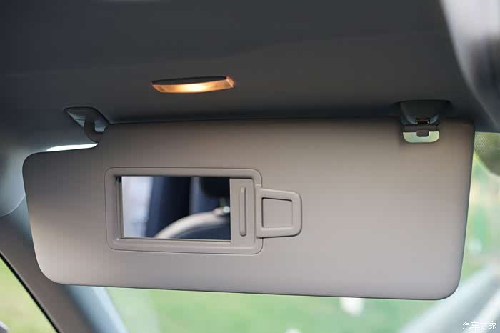

遮阳板带化妆镜,蜡烛灯。
遮阳板带化妆镜,蜡烛灯,手有点痒了。

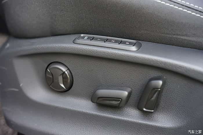

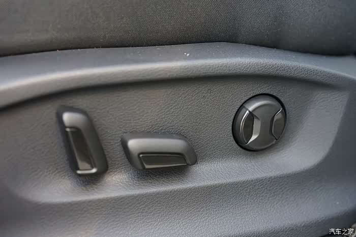

主驾电动调节带三组记忆。
18款加上的副驾电动调节,19款会加上什么呢?

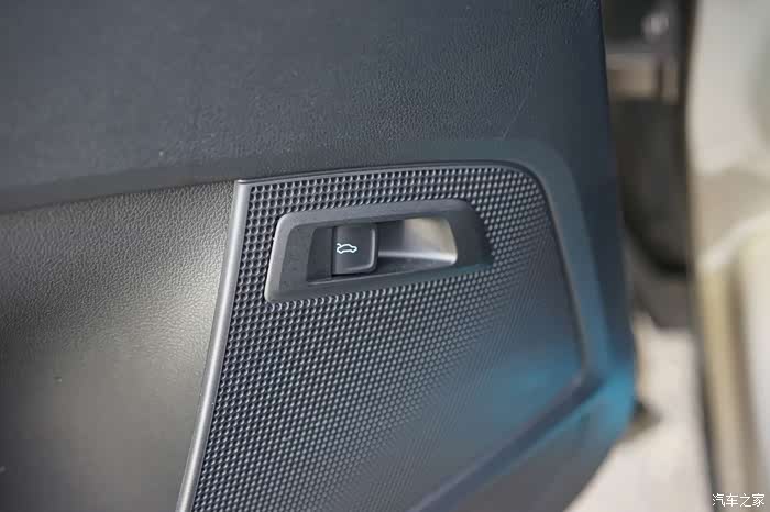

主驾位的尾门按钮,抠一下开启,长抠关闭,有提示音。

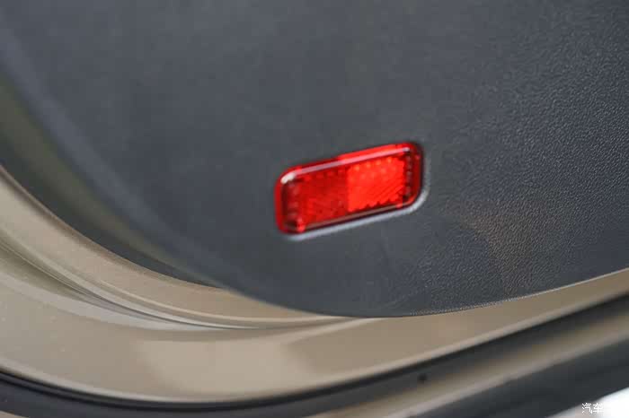

反光板,可惜不会亮。

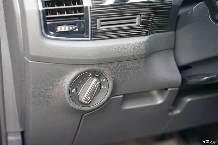

自动大灯必须有,有点太灵敏,好像跟贴膜有关,灵敏点还是好的。
不灵敏的进隧道不亮,快出隧道才亮,多尴尬呀。

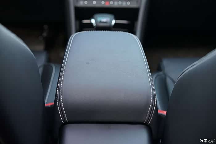

中间扶手,前后上下四向调节。

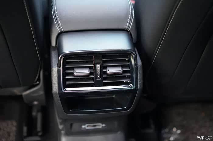

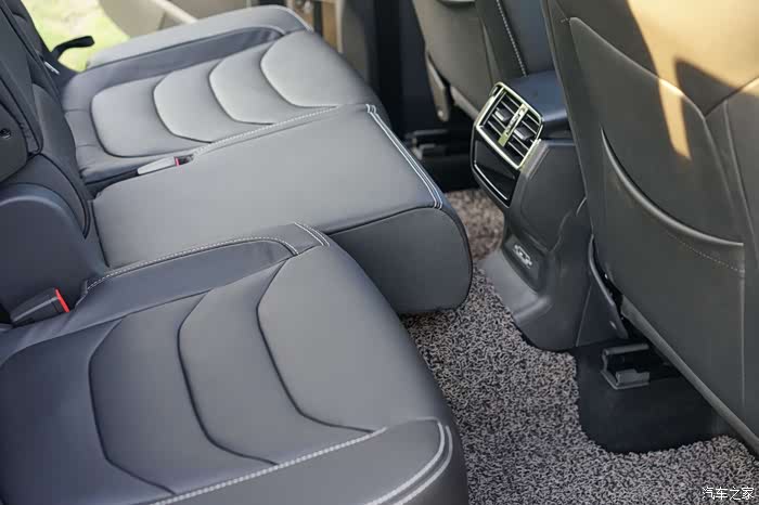

后排出风口,但不是独立的。

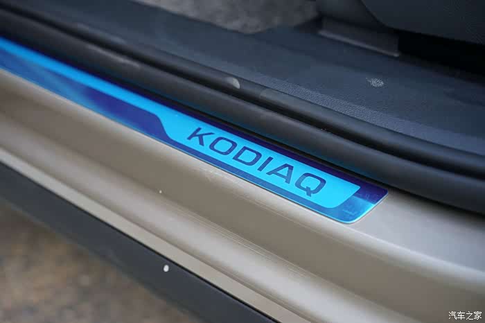

迎宾踏板,膜还没撕。

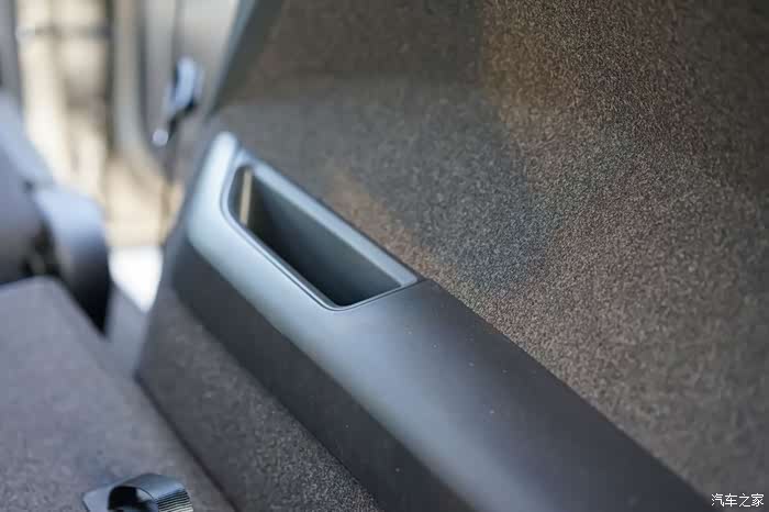

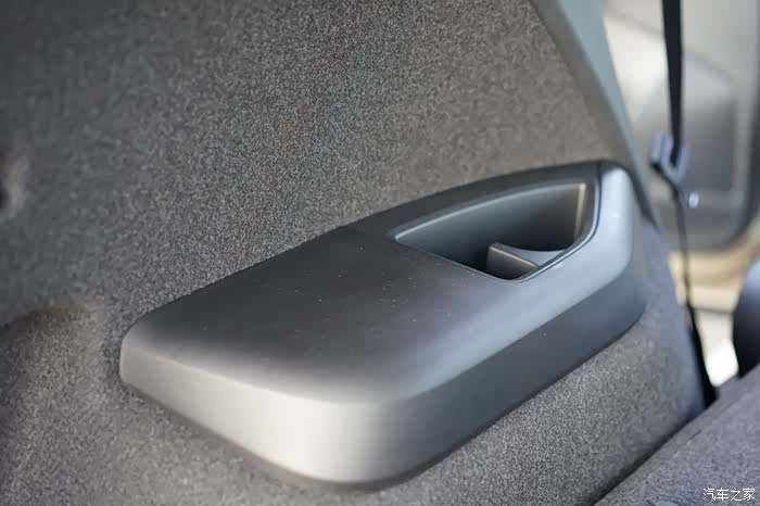

第三排储物格。

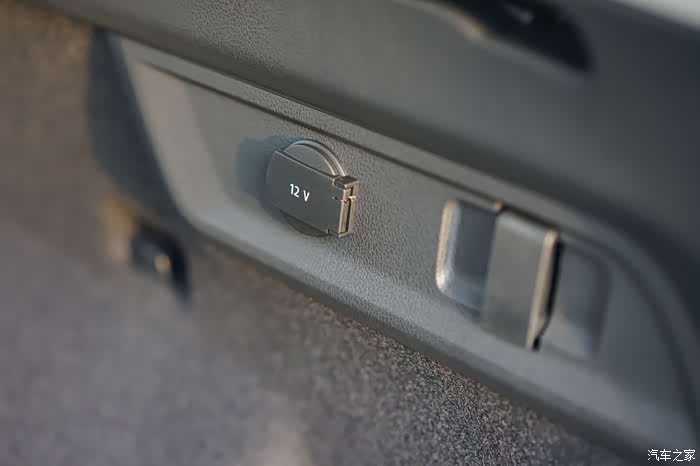

后备箱有12V电源。

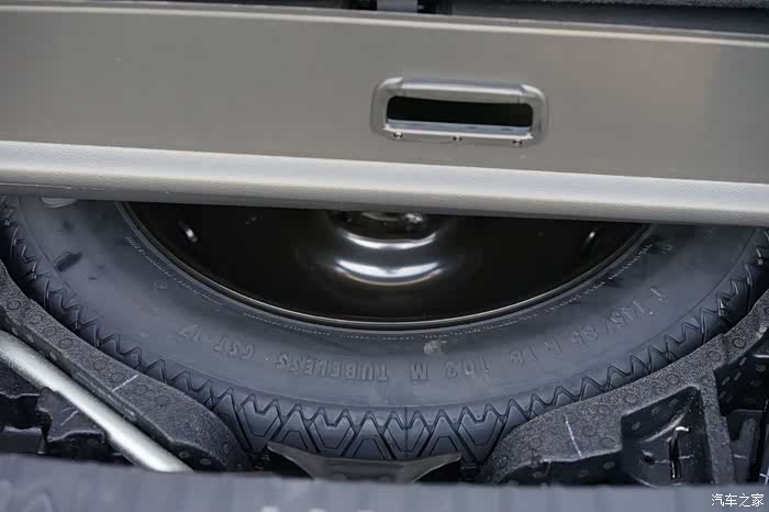

苗条版备胎。

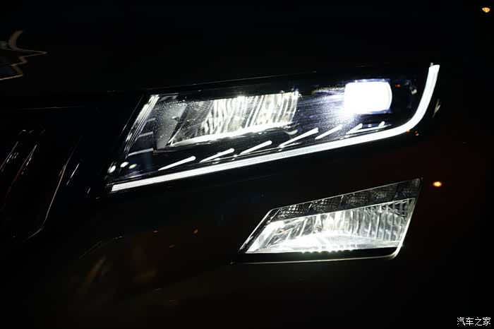

大灯特写。

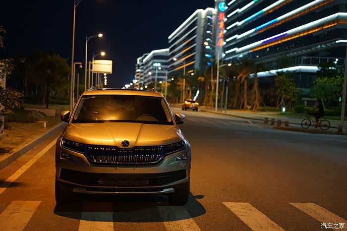

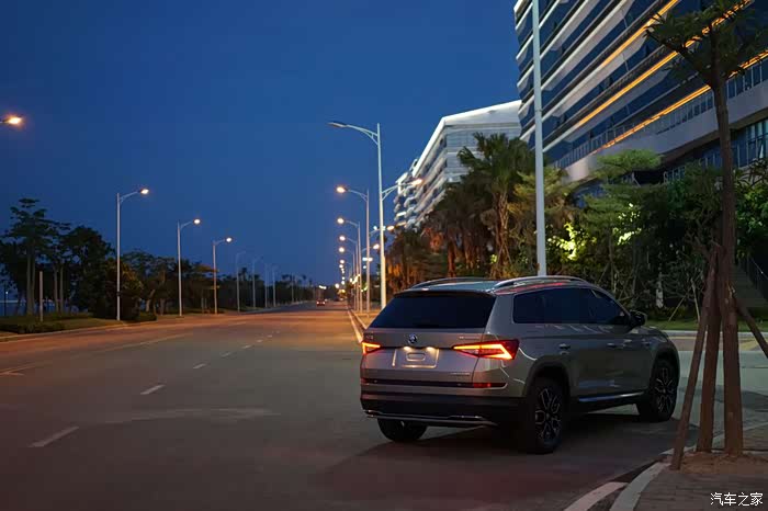

夜夜夜夜。
夜夜夜夜。

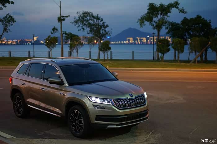

拍两张夜景,收工。
拍两张夜景,收工。

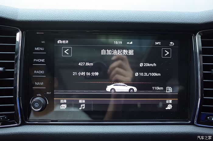

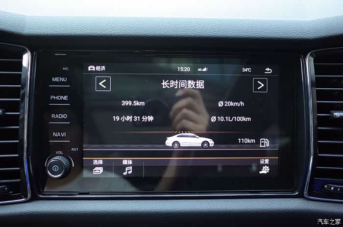

油耗:虽然在磨合期,但油耗不算高,但也没太多惊喜,大部分时用的经济模式,偶尔用标准模式,运动模式还没用过。第一箱油(大概城市40%,城郊30%,高速20%,山路10%)9L/百公里,第二箱油几乎全市区,再加上怠速开空调有2小时,所以比较高,11升,都是加满油算出的实际油耗。

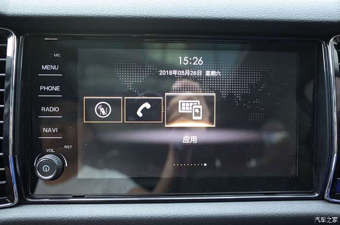

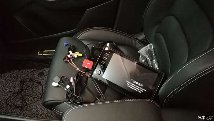

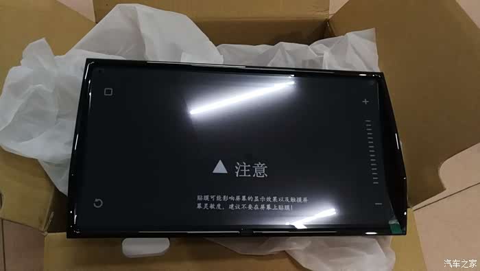

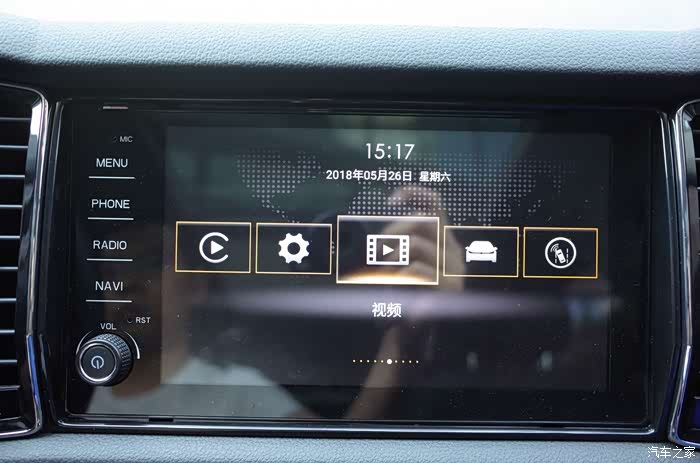

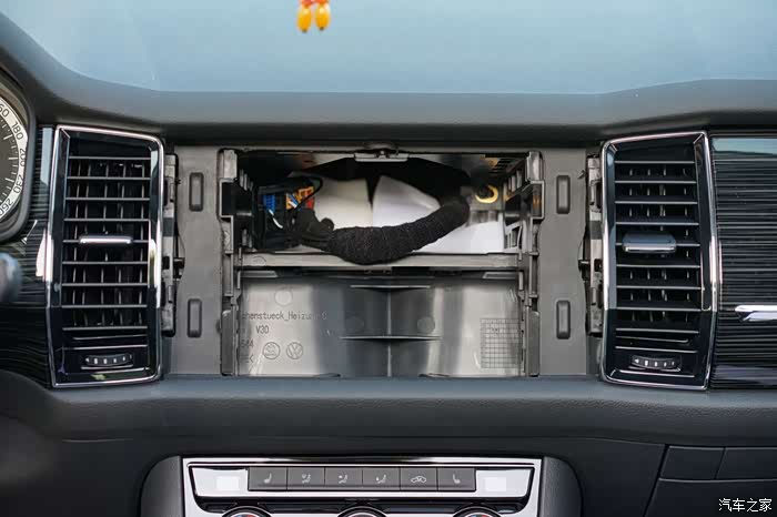

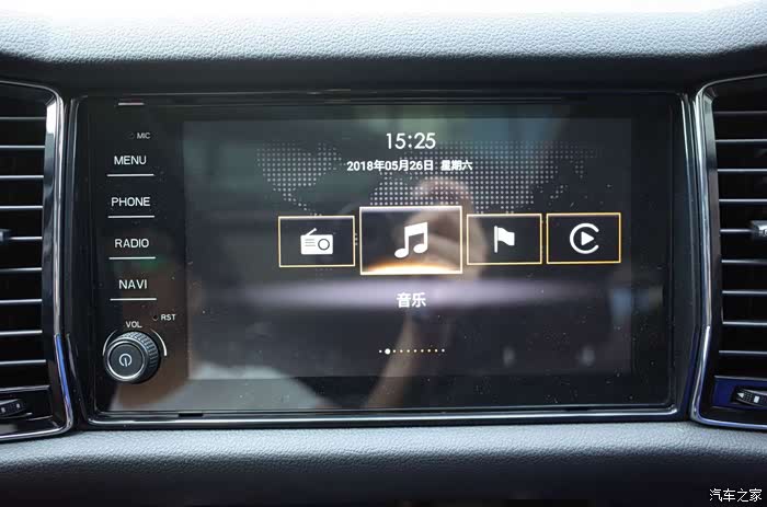

先说导航吧,“原厂”9寸屏觉得挺山寨的,订车时就交代4S店别装上去,原包装给我。
选择德众尚杰的MIB三代是因为它跟国外版的导航外观很像,也比较附合原件设计,阿Q一下,呵呵,说正经的,还是因为8寸原厂屏太贵。德众的性价比高一点,原厂风格的界面,安卓核心,可以装软件,可以看视频,支持原车数据,支持原车语音功能,保留原车设置,原车线路无损安装。
联系好安装点,带上前雷达一起安装。
联系好安装点,带上前雷达一起安装。

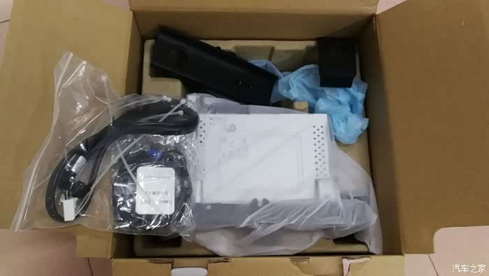

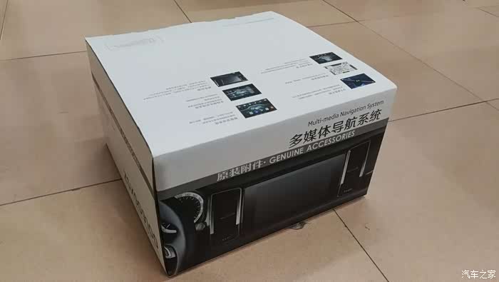

“原厂”9寸导航外包装。
全套。
全新整套在闲鱼上卖了。
准备安装。
左右开弓。

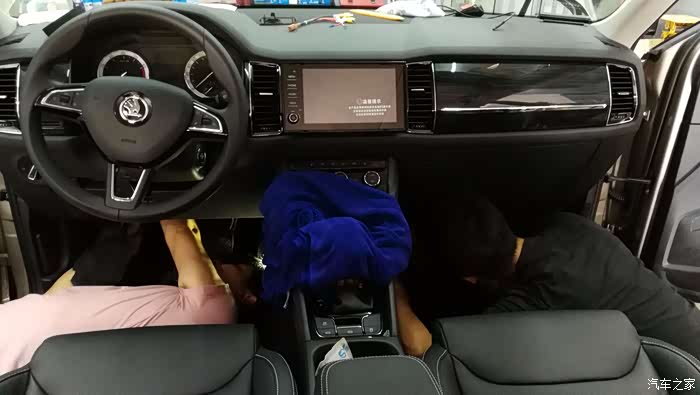

安装中。。。安装过程没有多拍,去吃饭了,回来之后又帮忙安装前雷达,所以都没有拍照。

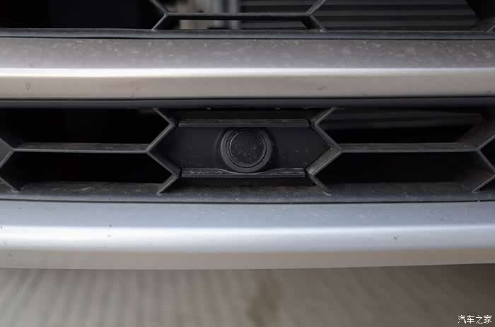

前雷达以及拆下的小挡板,原厂预留位无损安装,没有拆前保险杠,过程有点累,我也有搭把手。
蜂鸣器和中控面板。
这个面板是柯珞克的,需要跳线,柯迪亚克的缺货。
装好后的效果。
装好后的效果。
装好后的效果。
装好后的效果。

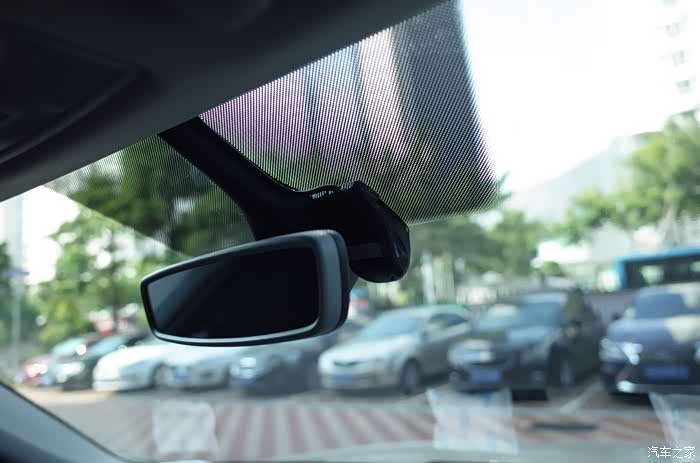

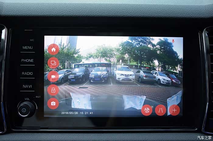

配套的行车记录仪。

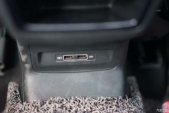

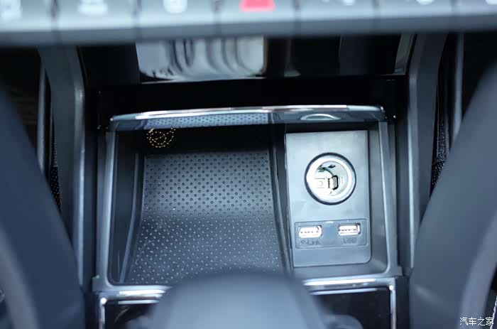

原车位的USB接口,P-link用于连接手机,USB用于连接U盘,手套箱里的没装。

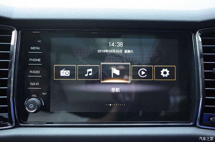

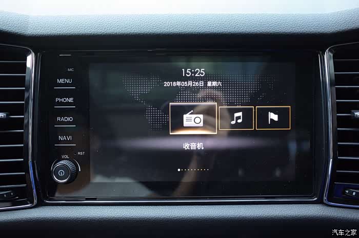

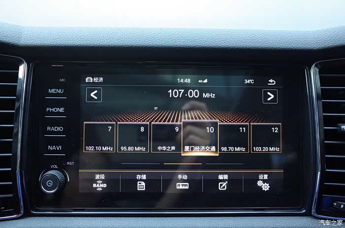

收音机。
自动扫描,并存储电台名称。
音乐。

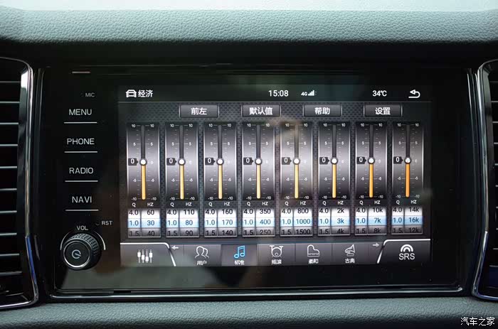

音乐带有均衡器,这是“原厂”9寸屏没有的。

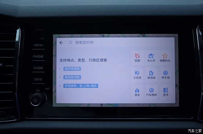

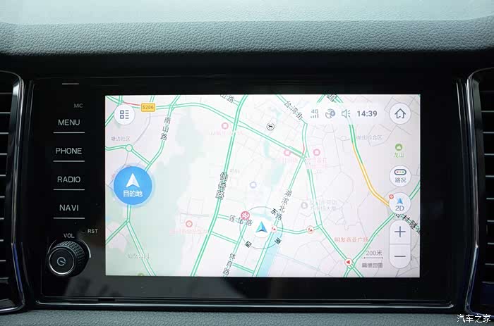

导航。
预装高德导航车机版。

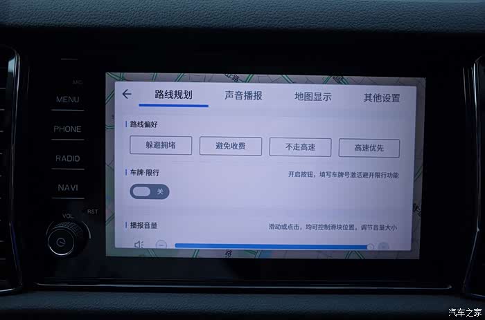

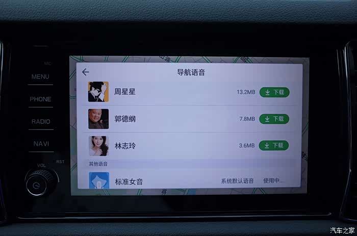

导航设置。
导航设置。
高德的特色功能。

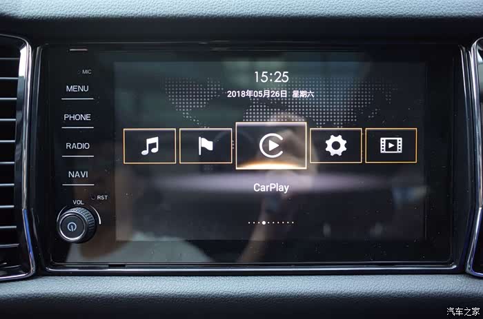

CarPlay。

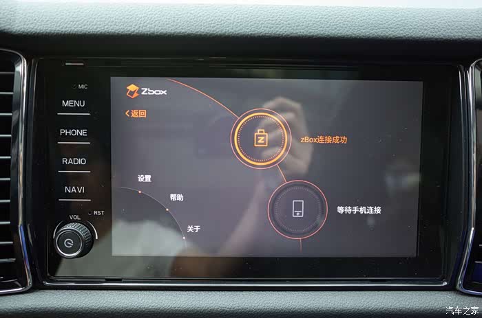

Zbox。

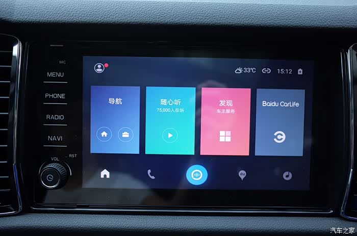

用的安卓手机,连接百度的CarLife。

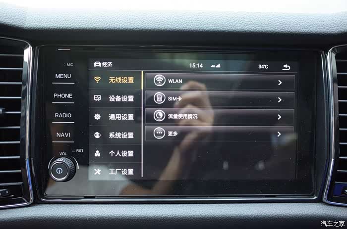

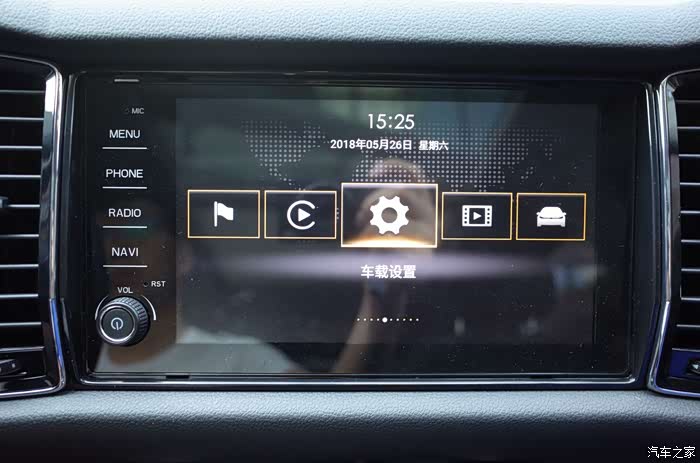

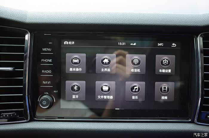

车载设置。
自带4G卡,也可以连接WIFI,我常用手机开热点。

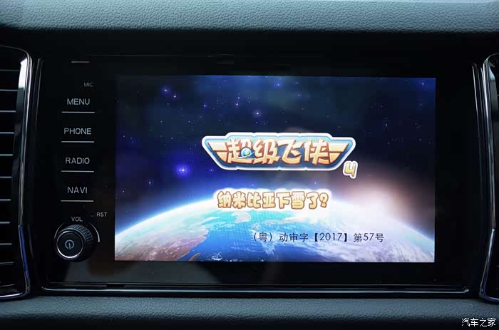

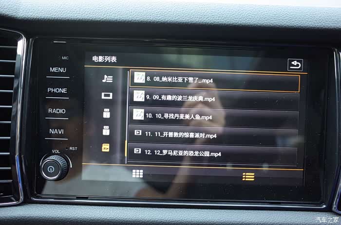

视频。
视频列表,可以拷在U盘里,也可以拷在TF卡里,最大都支持32G。
可以播放视频是我选择它的一个重要原因,能让熊孩子安静下来。

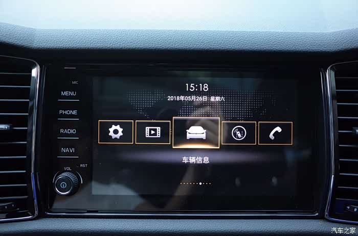

车辆信息。
车辆信息,油耗。
车辆信息,油耗。

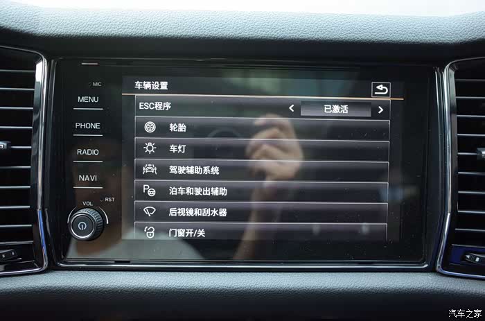

车辆信息里的车辆设置。

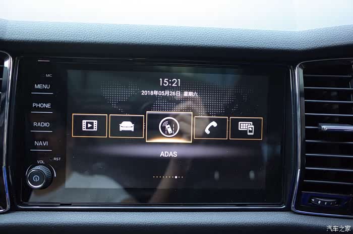

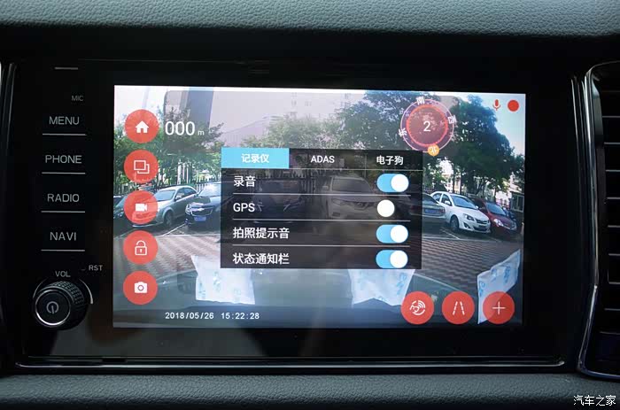

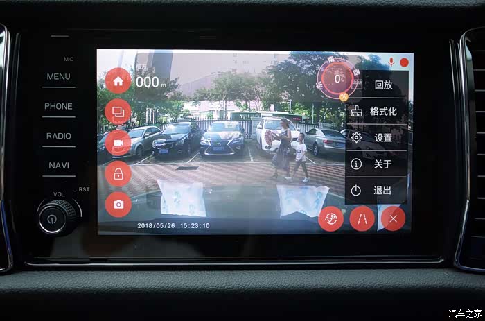

ADAS(行车记录仪)。
行车记录仪设置。
行车记录仪设置。

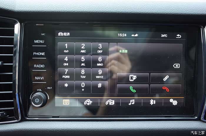

蓝牙。
蓝牙连接手机界面。

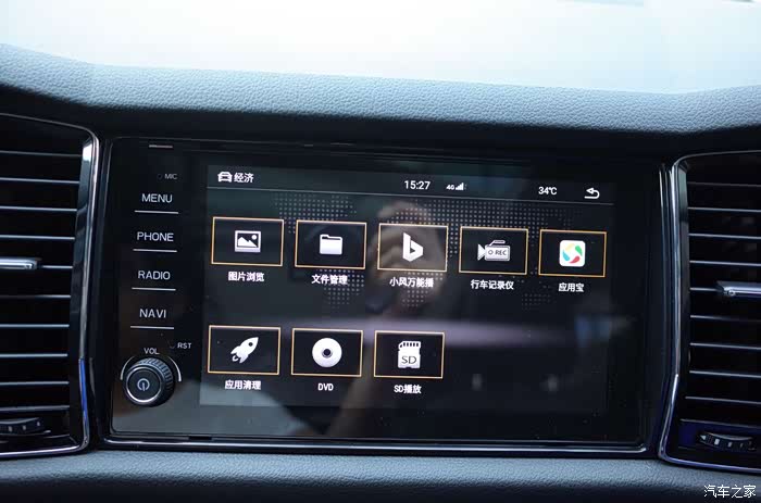

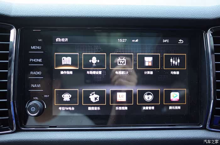

应用。
安卓核心的好处,预装的一些应用,还有后装的乐视视频和腾讯视频。
装个应用宝,就可以方便的装应用啦。

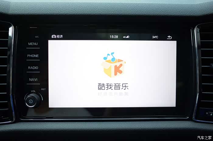

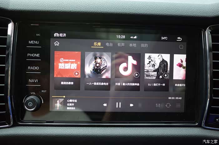

预装的酷我音乐。

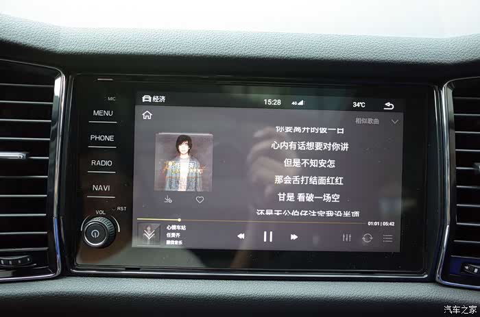

酷我音乐界面。
酷我音乐播放可显示歌词,前提是有连接网络。

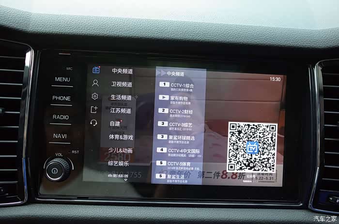

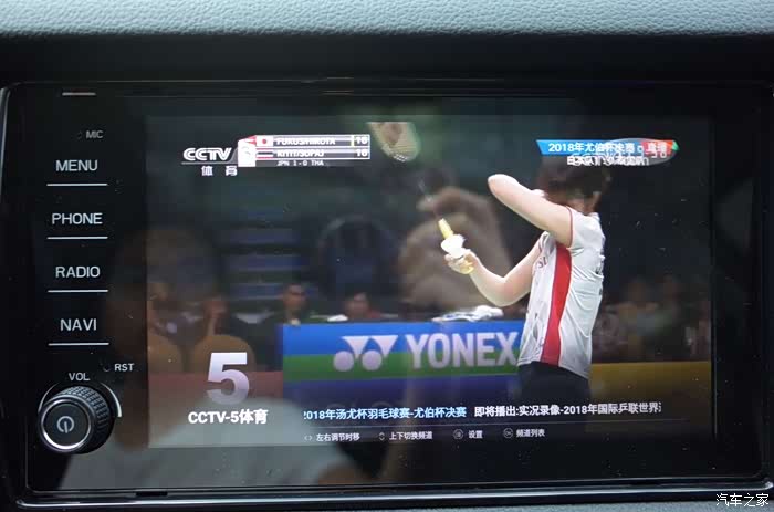

预装的电视家,频道还挺多的。
有CCTV5,等人无聊时可以看比赛。

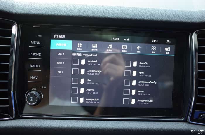

文件管理。

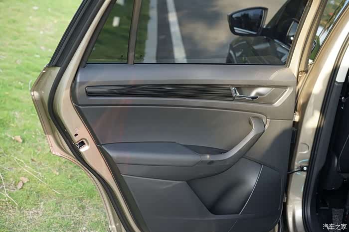

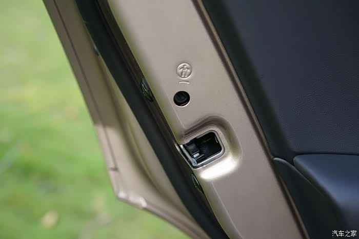

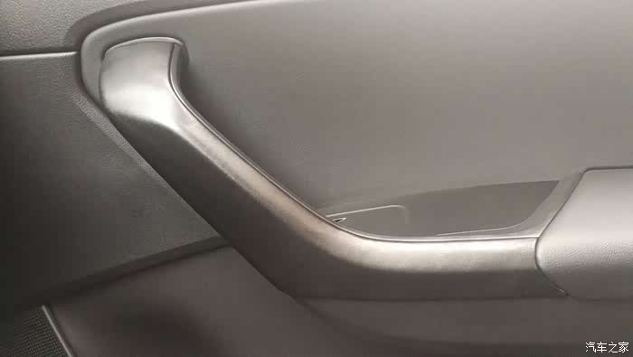

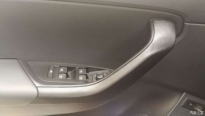

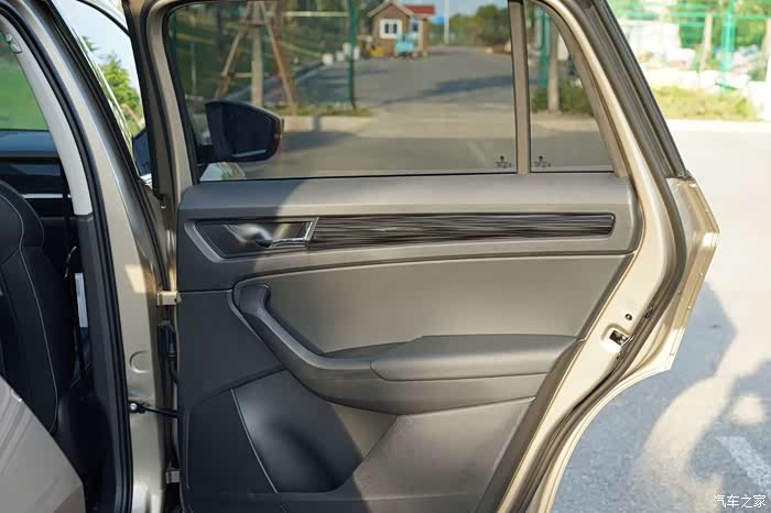

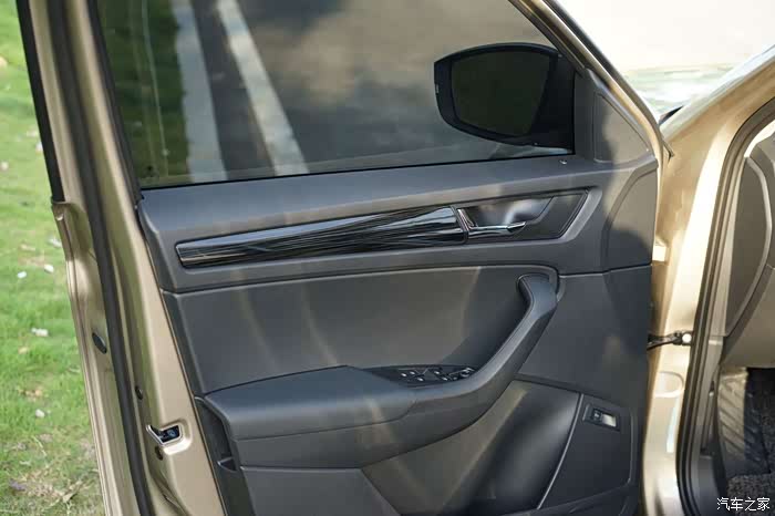

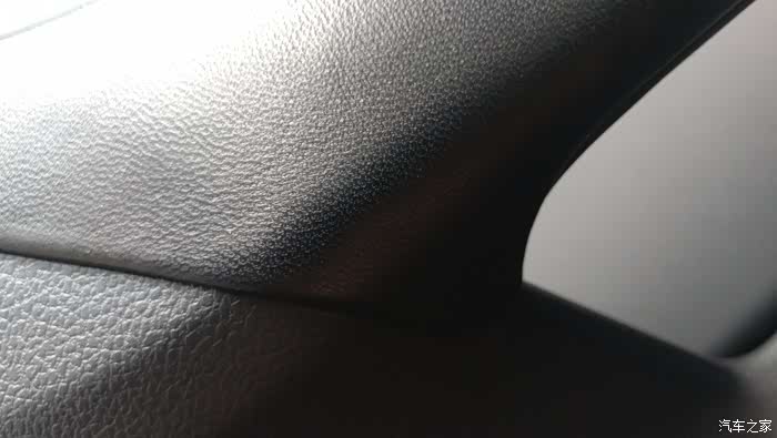

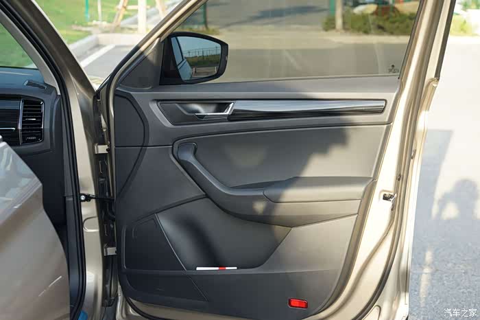

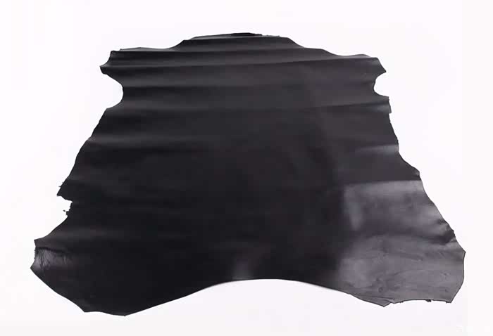

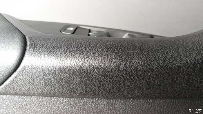

内门把手的改装纠结了很久,不是纠结改不改装,而是纠结要改多少,联系了改装店,四个门板+四个门把手,超纤皮,1000元,没有真皮,要拆门板,要两天时间。后来还是决定自己动手包真皮,只包把手,因为最不能忍的是把手异响,包真皮手感也比较好,门板不想拆,怕拆了别的地方有异响,得不偿失。羊皮在公司的打样室里找到一张现成的
,手感不错哦,喷胶也是现成的,淘宝买的撬板工具到了,动手了。过程没拍,因为手上沾胶水了,不想拿手机,坛里有好几个高手发过教程了。

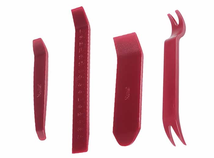

拆把手的工具,其实只用前两把。

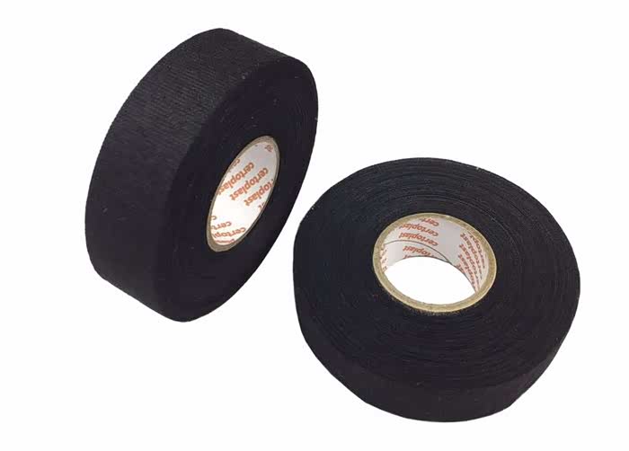

植绒胶布,在卡扣位置和套位的圆圈都包上,一点异响都没有。
羊皮,手感很好,厚了一点,包在卡扣上按不回去,后来把卡扣上的皮割掉,包上植绒胶布,才按回去。
一把好剪刀是必备的。
现成的喷胶,还有3M的透明胶,不会沾得全手都是胶,但是皮已经有点厚了,再加上透明胶还有厚度,放弃。
上两张成品图,真皮的手感就是不一样。
有车友怕包真皮有磨损问题,我想说的是方向盘和座椅都是真皮的,比起方向盘和座椅,门把手在用车过程中的磨损率低太多了。
手感好,异响也解决了,同事问这车多少钱时,终于敢大声说二十几万了。
随手拍一下细节,手机拍照比较渣,真皮的好处,可以有一定的拉伸,转角处非常贴合,纹路真实,手感细腻。

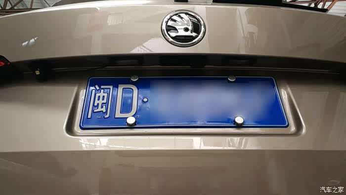

除了导航和前雷达,还自己加装了外置LED倒车灯,太亮了,白茫茫一片,反而更看不清,后来拆掉了,原厂摄像头带夜视功能。
