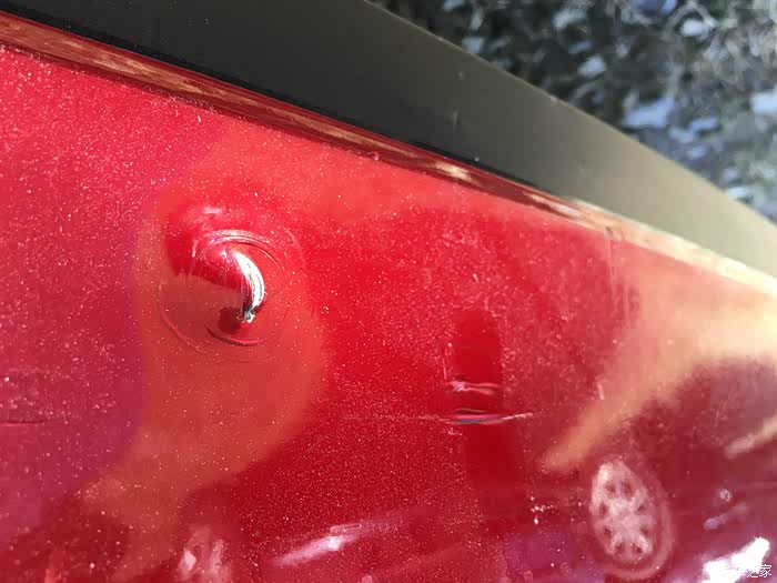

对了~~之前机盖上面的油漆爆了~~~艹~~什么渣渣~~不过四儿子帮我索赔了重新做了一遍漆~~点个赞~~

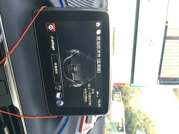

更新一张新公里数亮灯和启停不工作时的状态~~正常不工作应该是中间的灯灰~开一段时候电瓶电量够了就亮~~现在是发动机那图标灰的~法了个克

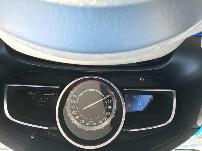

这是第二次~~第一次的照片因为换手机~~木有了~~

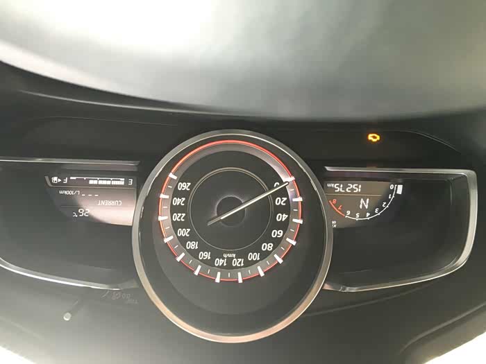

这是第三次~~

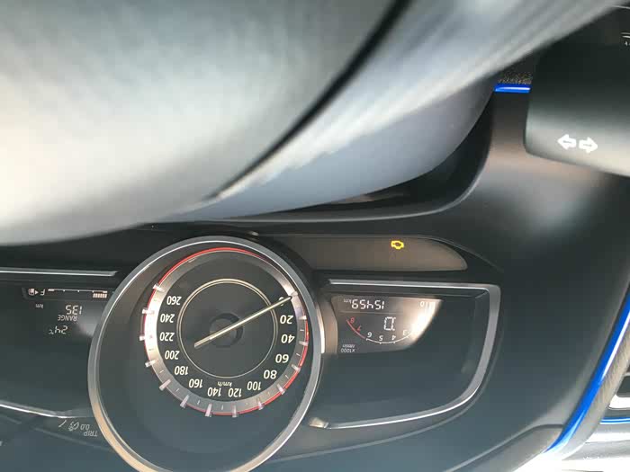

新故障灯公里数~~

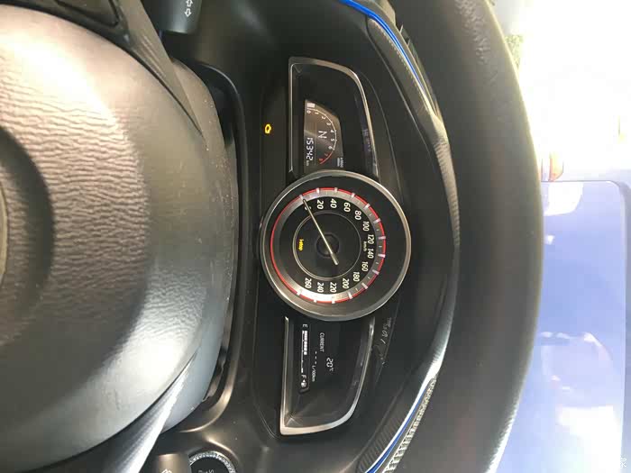

发动机故障灯亮之前启停不工作时的状态
