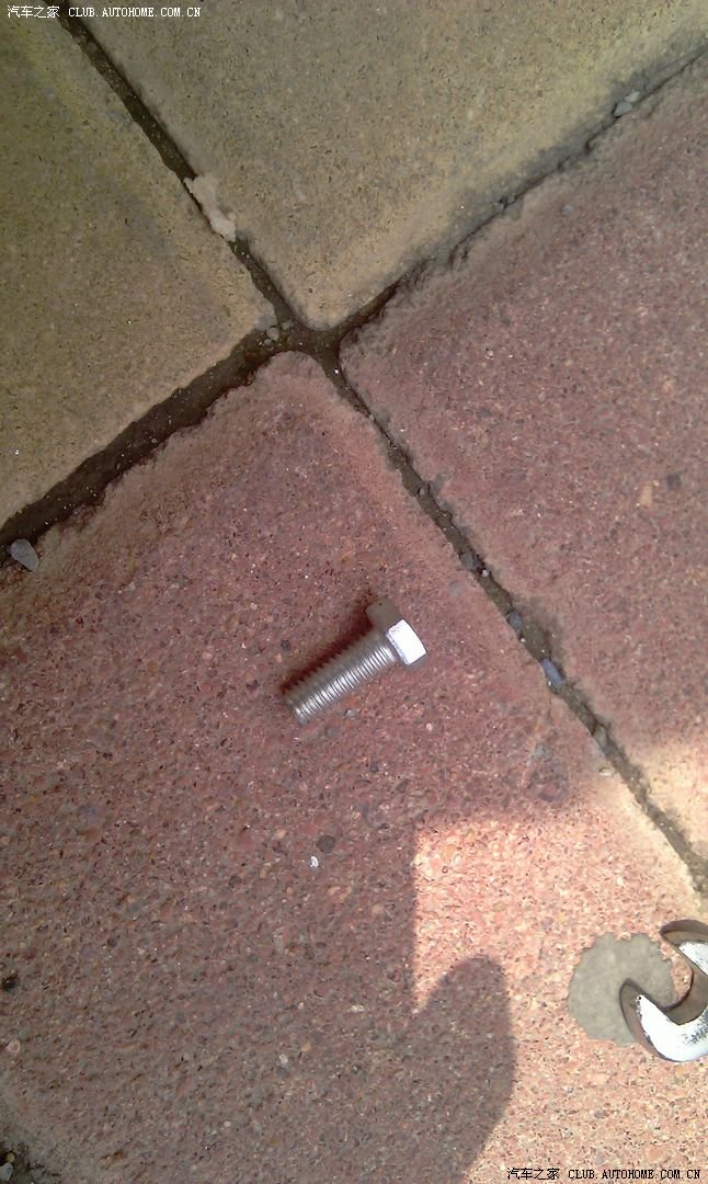

螺栓 三个

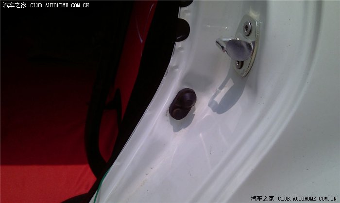

打开主驾驶车门,这东西就叫门灯开关

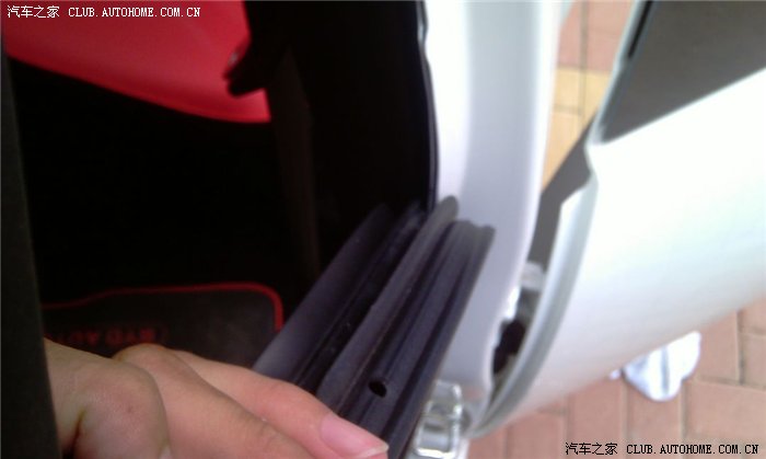

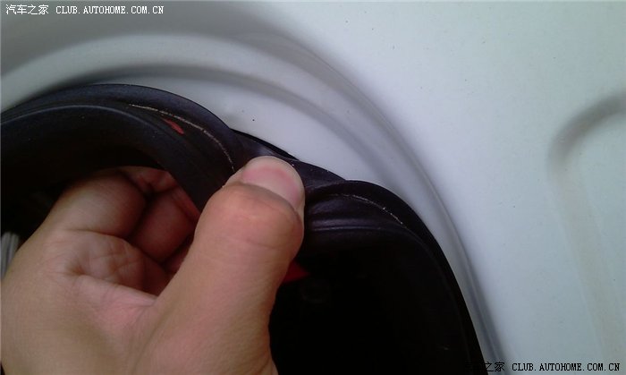

首先扒开车门密封条,方法如图所示

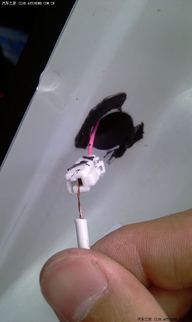

用扳手拆下主驾驶门灯开关,有一条红线与它相接,用螺栓固定在车体上,这样构成回路

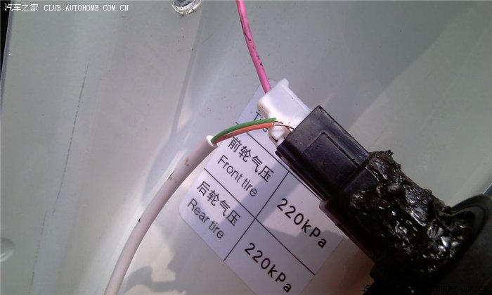

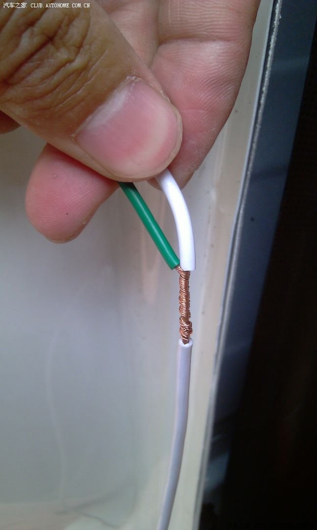

我看过其他论坛的方法,要拆开内饰,并且要把红线断开,其实可以不用,方法如下   解开红线的卡扣,将准备好的电线一段插入卡扣中,卡紧卡扣,起到导电作用,这样避免多余的电线解剖(一开始用的电话线,因为比较容易折断,后改成电线,图为电话线)
解开卡扣,插入电线
合并卡扣,电线夹在其中 起到导电作用

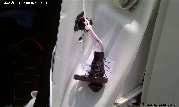

扎带结扎一下,防止脱落 可以装回去了

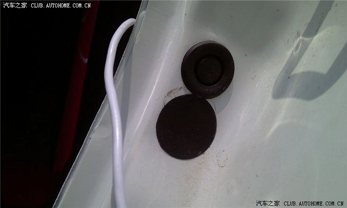

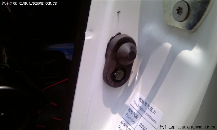

线接好后先走左后门,从内饰中走就可以,路线自己把握,下图为后门预留给门灯开关的位置,两个洞,开关在上,螺孔在下

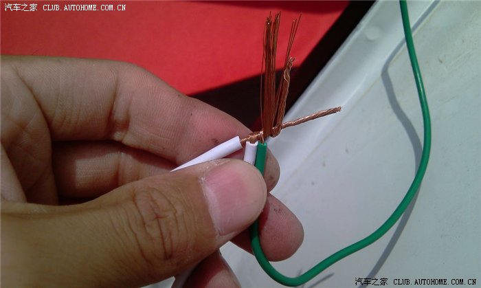

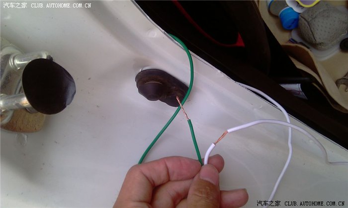

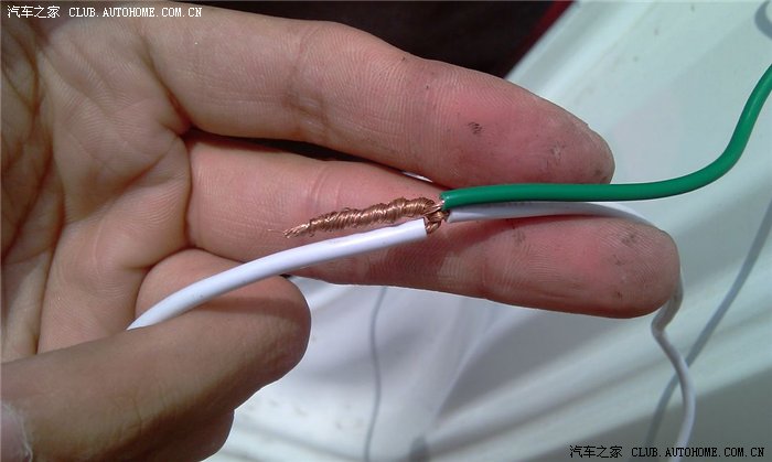

将前门拉过来的线与后门门灯开关合并,并引出左后门的线 (图中绿线为后门门灯开关线,白线各为左前门引来的线和走右后门的线,三线合并)
合并后 绝缘胶带包好
左后门搞定

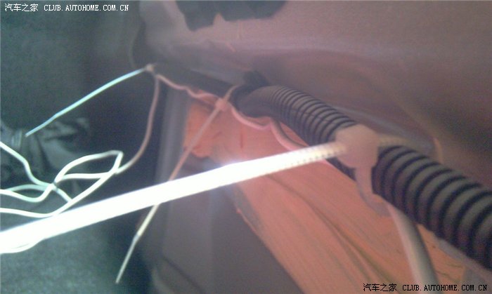

左后门往右后门走线较复杂,我走的后尾灯的电线位置,电线尽量藏到内饰里面而且不容易划伤的地方,不影响美观且安全
右后门和右前门我用的一条线,中间剖开一段接线连接 方法都一样,其实非常简单,戴副劳保手套,避免划伤玉手
