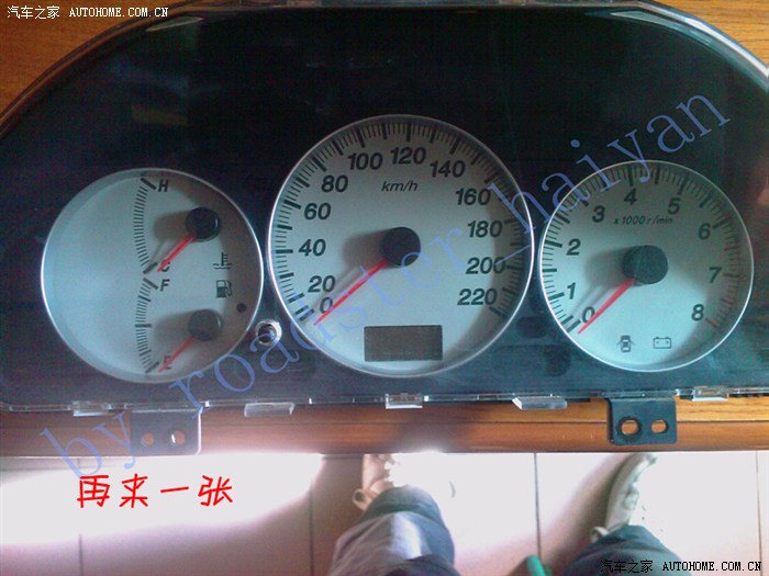

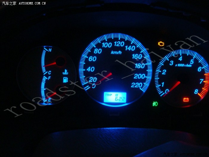

先来一张完成图

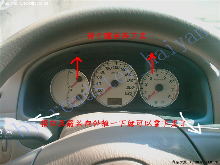

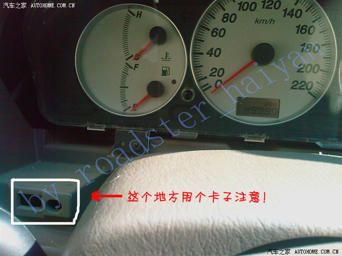

继续

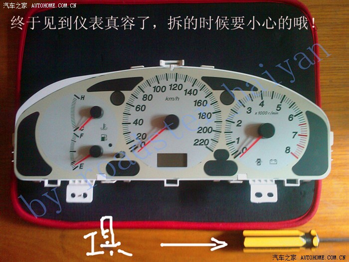

继续拆

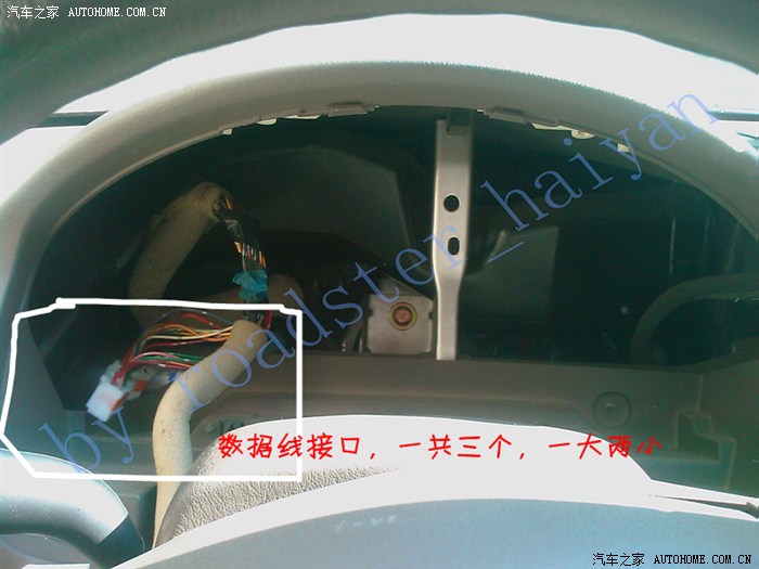

注意一下数据线,拔的时候小心一下就可以了。

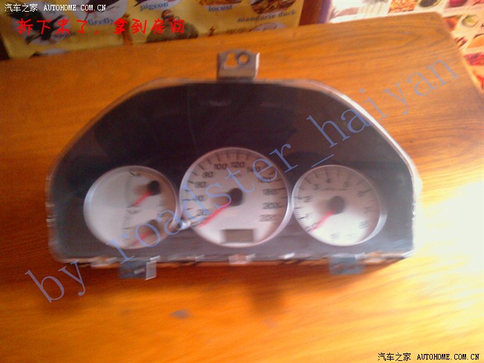

拆下来拿回家就可以了

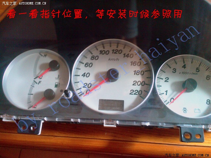

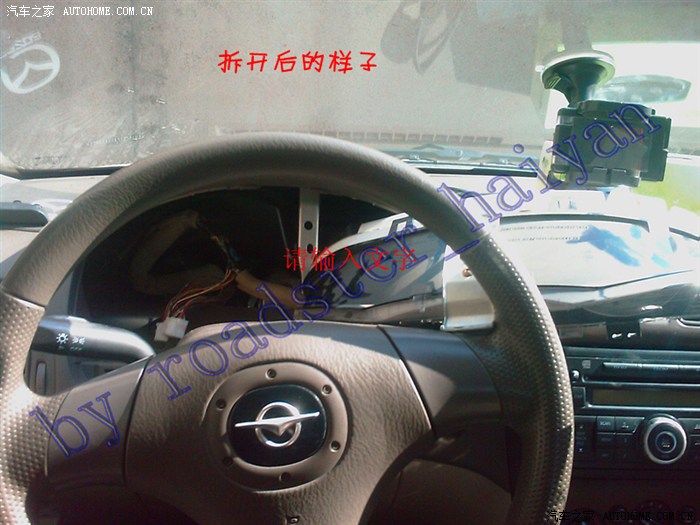

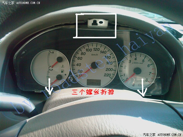

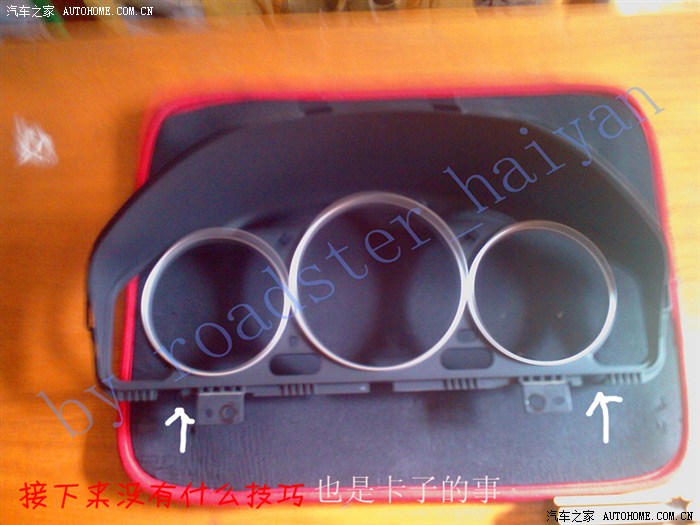

仔细看一下,这时候心真没有底。直接上吧
拆下来了,有点信心了
这下更有信心了管他那,不要保了

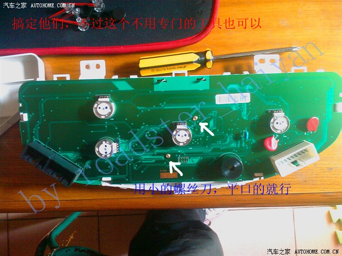

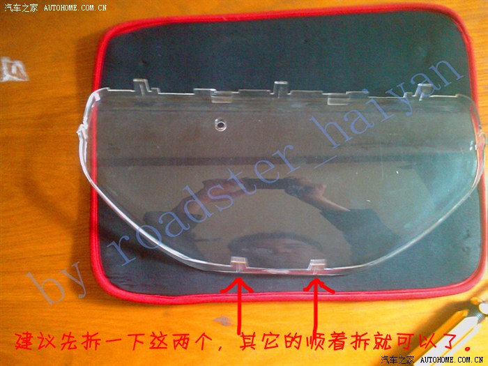

拆背面了,注意找个小的适合的螺丝搞定

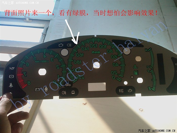

忘记了,仪表纸还有绿膜,就怕会影响,结果证明没有什么影响效果很好

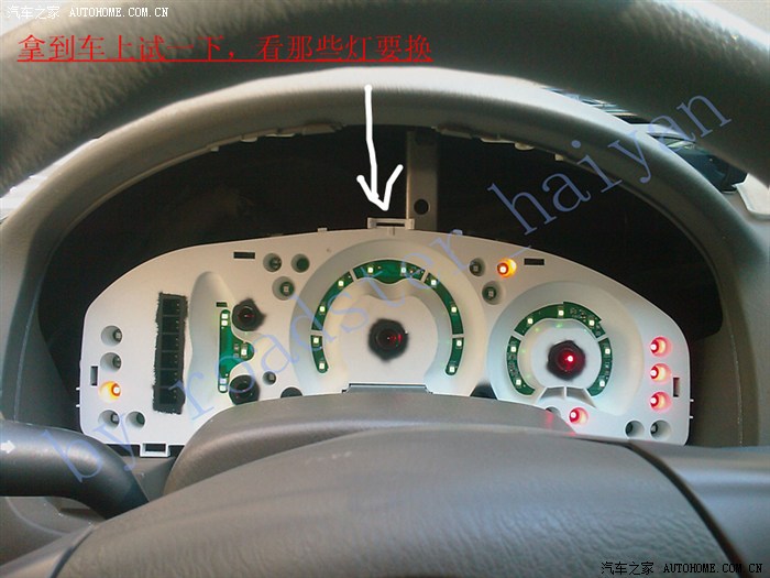

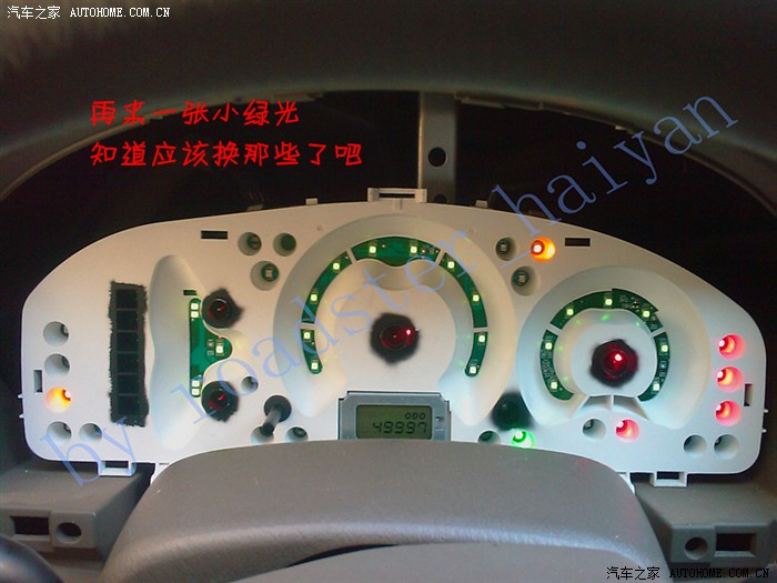

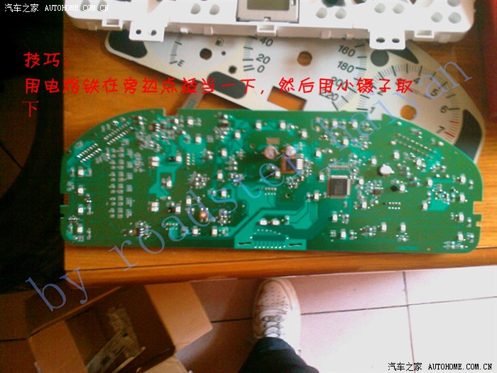

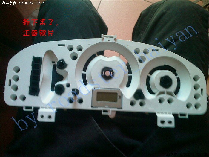

看一看应该换那些灯,大约28个左右,看你想换什么了
继续拆
led贴片很好的。
就两个脚,比较容易粘上
注意一下LED的正负极,我当时没有注意一下子焊上了,结果不亮。led贴片缺角的是负极吧好像是。然后对应电路板的尖头。
你们看一下就明白了。
焊接也很容易,基本上一次搞定。我一个LED焊片也没有报废。
LED是在淘宝上买的,你们搜索一下就可以了。
型号是1210吧,改装完了都忘记了。
没事改着玩吧!
