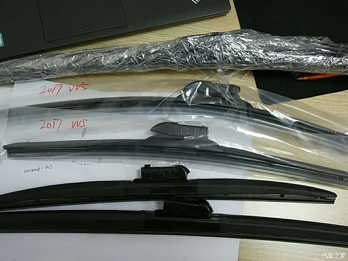

选择什么样的雨刮器,当然大牌子的有保障,刮起来也干净,不会产生大的噪音。具体的根据个人实际情况来决定吧。
注意:在选择雨刮器时,注意尺寸及安装卡扣。不同的车会有所不同,不然买回来安装不上就折腾了。

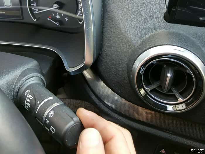

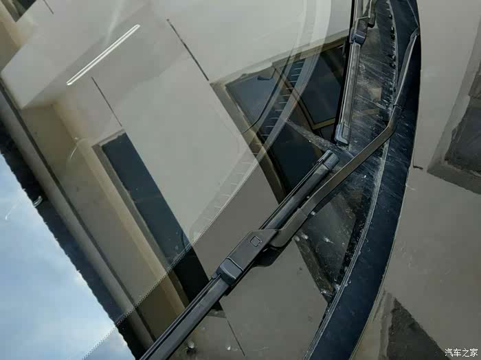

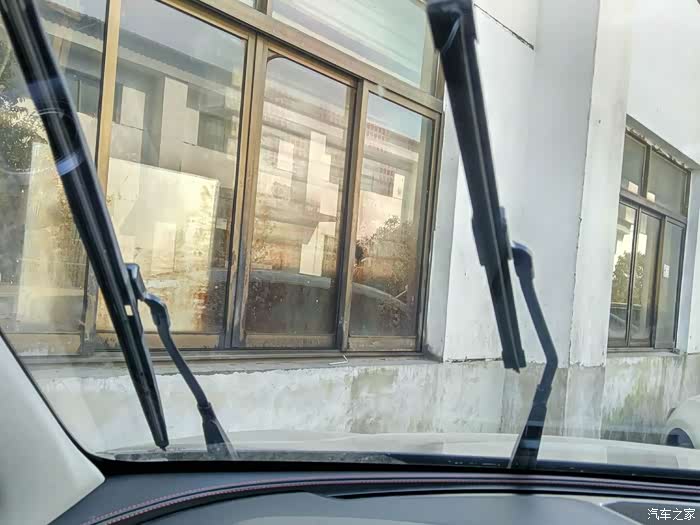

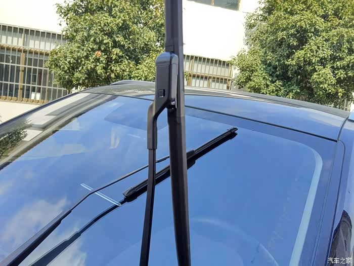

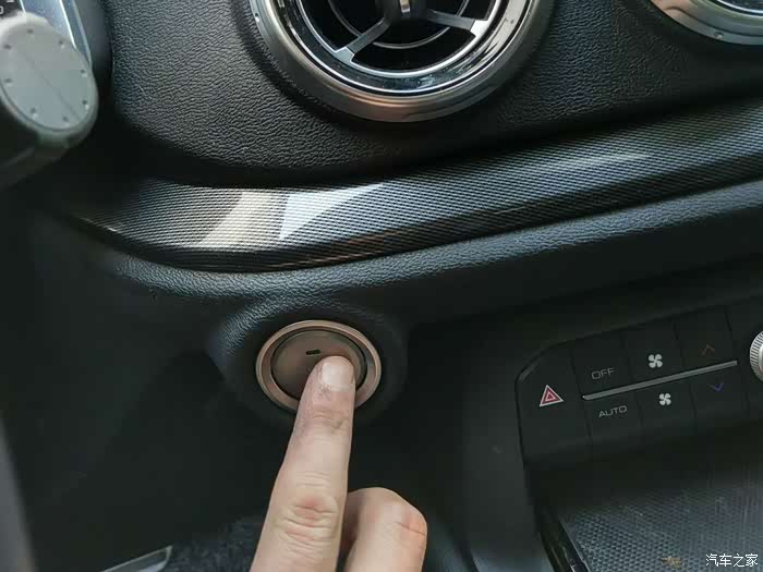

雨刮器怎么让它竖起来呢!在车不通电的状态下,手动将雨刮器往上抬起,保持3秒以上,雨刮器会自动竖起。
这样雨刮器就竖立起来了。冬天要是下雪和下雨时,担心雨刮冻住,采用同样的操作方法哦。
然后再将雨刮器手动往外掰,如图。

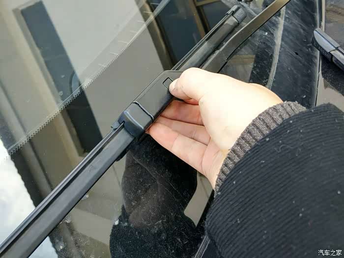

雨刮器怎么取下
下面就讲讲雨刮器怎么取下来……

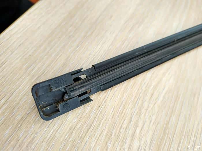

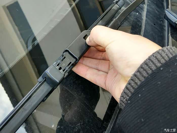

如图,将卡扣往下按压,然后另外一只手将雨刮器往左边抽。
这样雨刮器就会分离开了

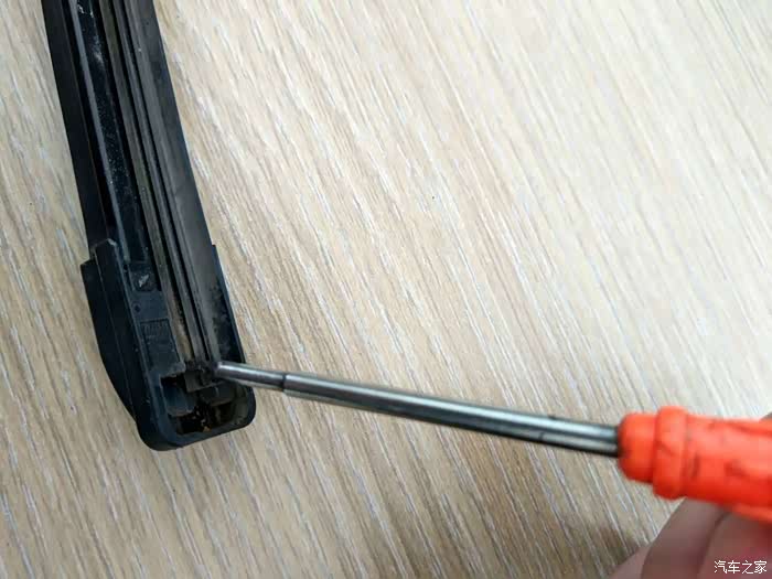

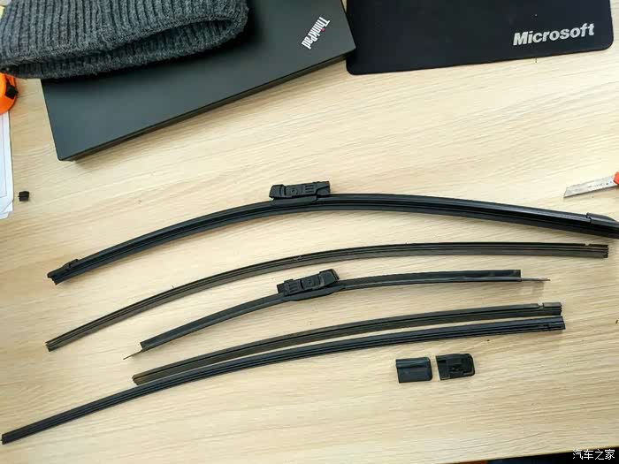

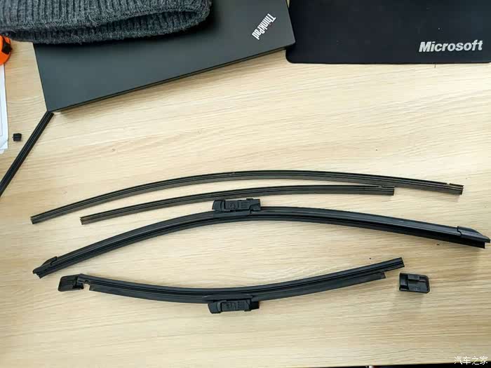

先备好新的胶条、小一字螺丝刀(不要太大哦)、美工刀。

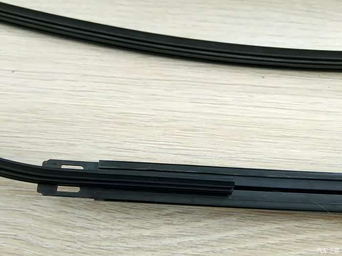

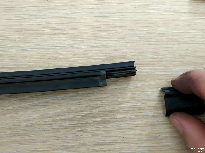

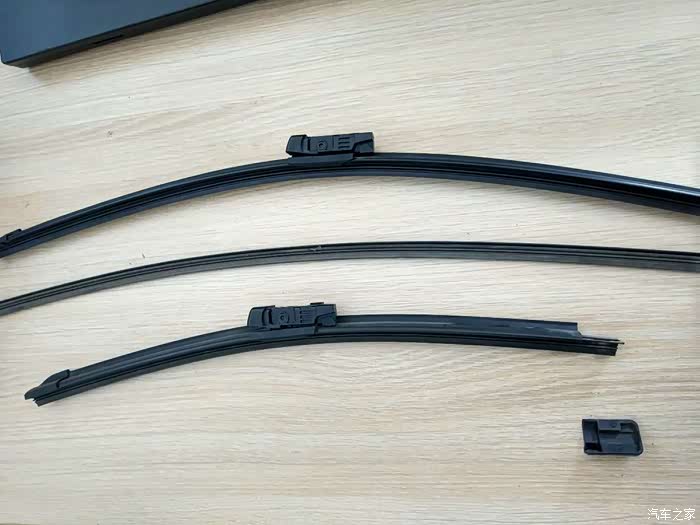

一只手拿螺丝刀将卡扣往外撬,不要掰的太开,不然会弄坏的。另外一只手,往下拉卡子。当一端卡子出来后,再撬另外一边卡子。
这样卡扣就会出来了,另外一端同样的方法。

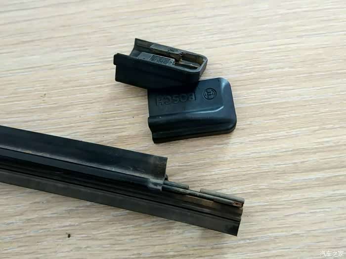

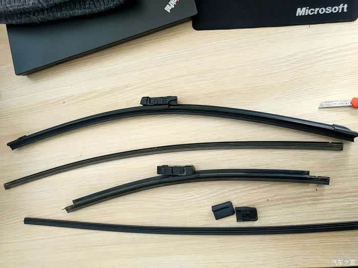

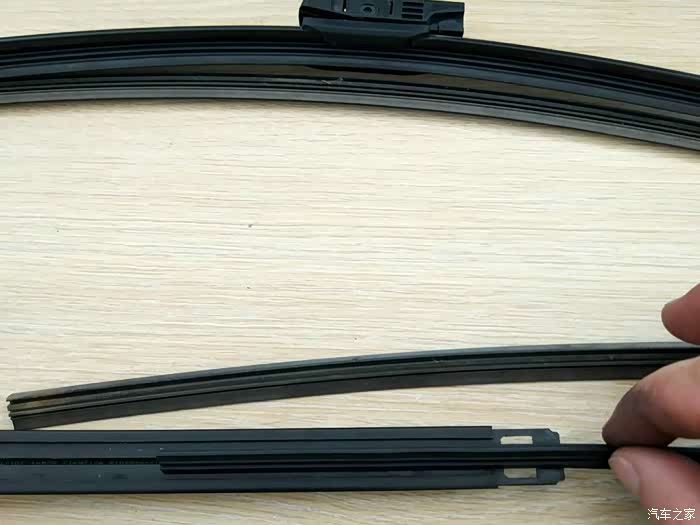

最后再将胶条抽取出来,抽的时候注意抽取方向,错的方向不易取出(正确方式将图中往右边抽)

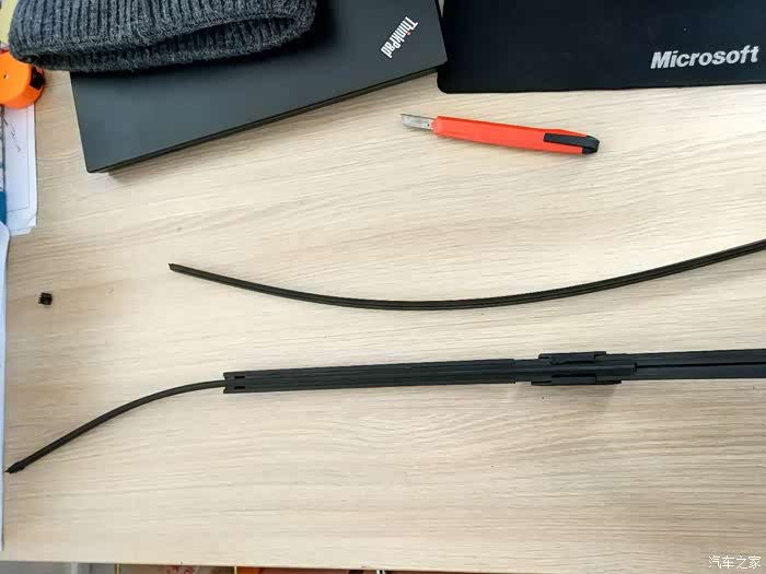

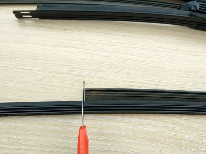

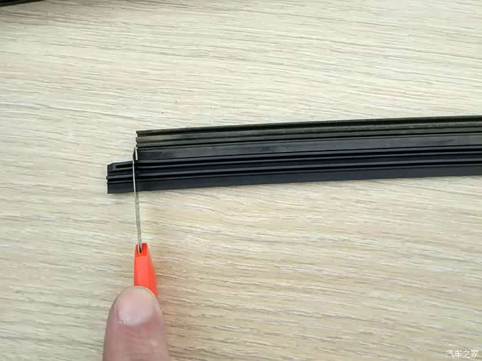

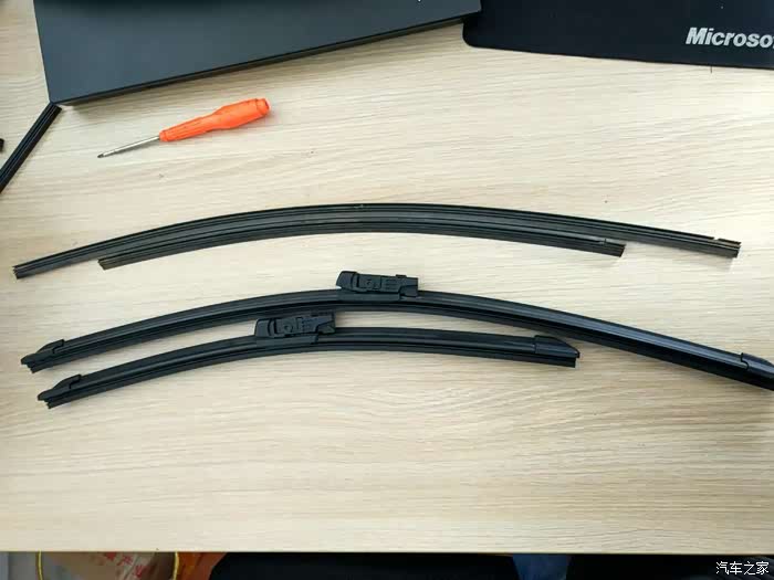

将新的胶条和拆卸下来的旧胶条摆齐
用小刀将新的胶条和旧的胶条割齐。

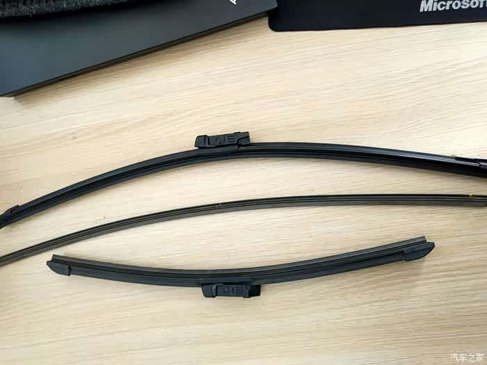

然后将雨刮器插进去,插时也要注意方向。
有的胶条比较紧,不要担心,要费点劲才能进去哦。
下面换短的雨刮器胶条,方法和长的一样方式更换。
更换好后,将两端卡子扣上。

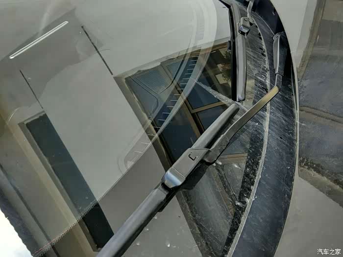

雨刮器怎么落下
将更换好胶条的雨刮器插上去,让雨刮器与玻璃贴住。
给爱车通个电,这样雨刮器就降下去了。
