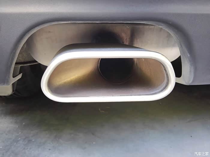

      8、下面是我这二天拍的排气管。从排气管颜色看,我的C5没有烧机油吧?车车眼下状态正常,怠速正常不抖动,发动机声音轻柔,加速有力......不知道各位亲怎么看?
