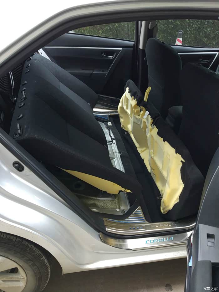

后排座椅未拆之前的样子,其实大家没买真皮的真不用太在乎在外面或在ssss安装真皮给车大卸八块的感觉,其实真没有什么,就是正常的组装拆卸,都是扣的,拆后排座椅只动了3个螺丝。所以我觉得真皮还是以后自己包吧,兜里没米就不去ssss了,个人意见。

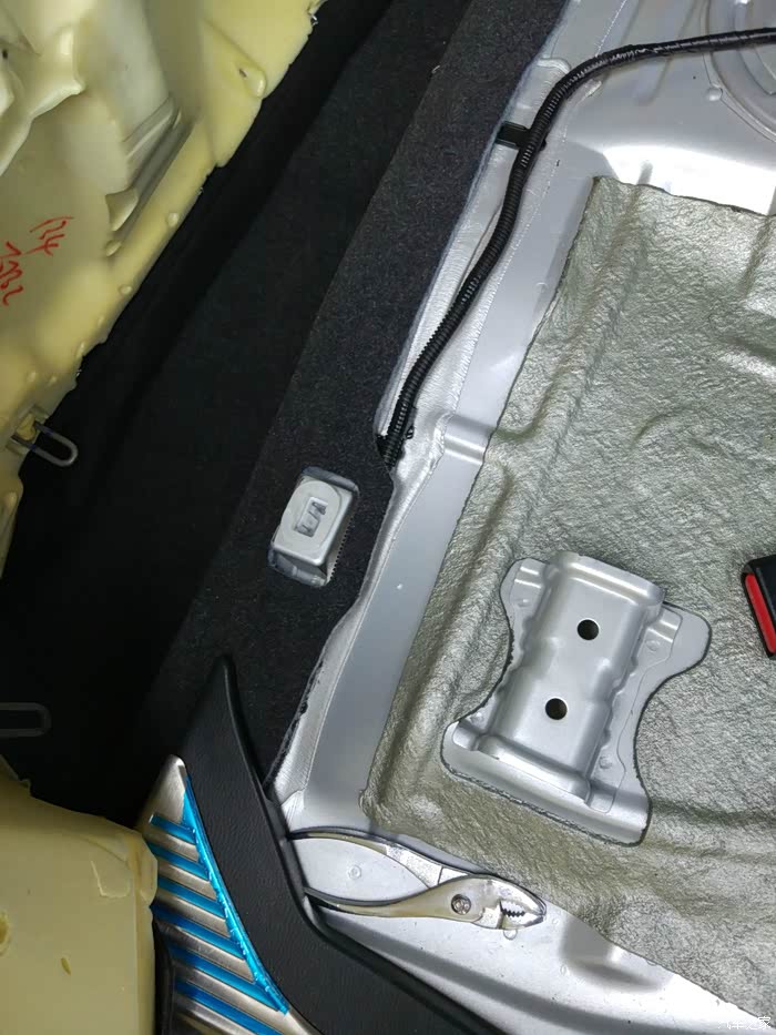

后排座椅,就是将座椅向上抬,图中红圈的部分就是后排座椅的卡扣,将座椅往上抬,从卡扣当中抬起来,座椅自然而然就下来了,有2个人两面一起抬就好,因为我只有自己,所以辛苦点吧
这就是拿掉后排座椅的卡卡,很简单吧这就是拿掉后排座椅的卡卡,很简单吧

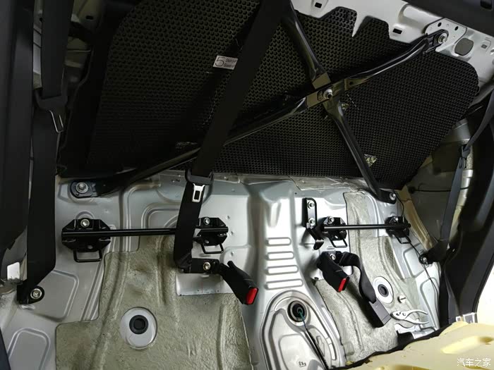

后排靠背卸下来的照片,后面我会讲如何拆卸
完全卸完了,后排座椅掺不忍睹啊,这哪里是我的卡卡啊
后排靠背卸下来的时候安全带要绕过靠背

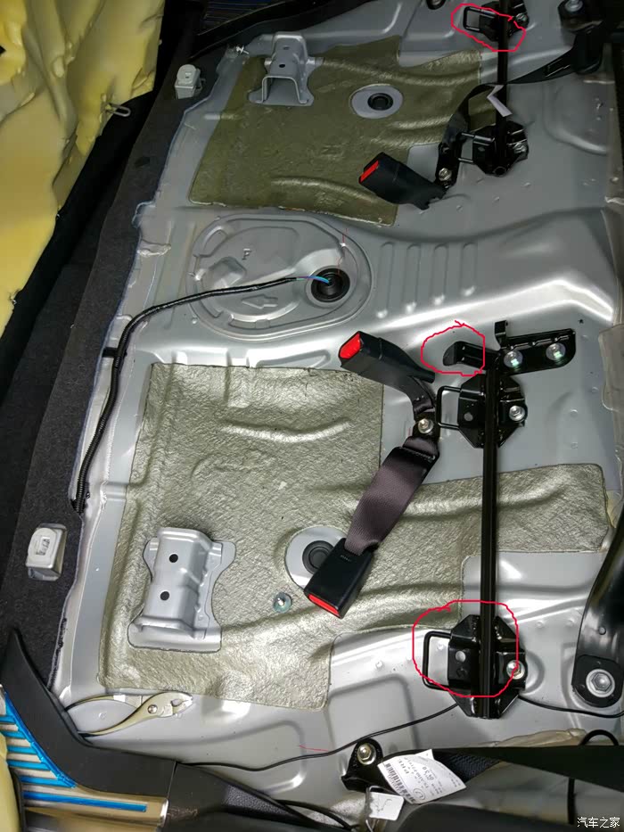

后排靠背三个螺丝的部位,红圈的地方是三个螺丝,需要先拧开,因为靠背是靠这3个螺丝与下面相连接的。
这个是后排座椅卡扣的细部图

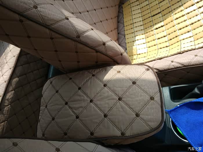

这个座套个人觉得还挺耐脏的,一年多了,还不是很埋汰,给做的2个靠枕还很鼓,没有那种用一段时间久憋下去
中央扶手,如果能前后移动就更好了
