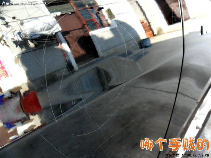

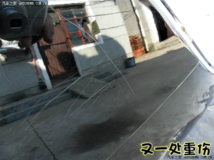

    国庆放假几天,不知什么时候,不知什么地方,不知什么人,车被多处划伤,

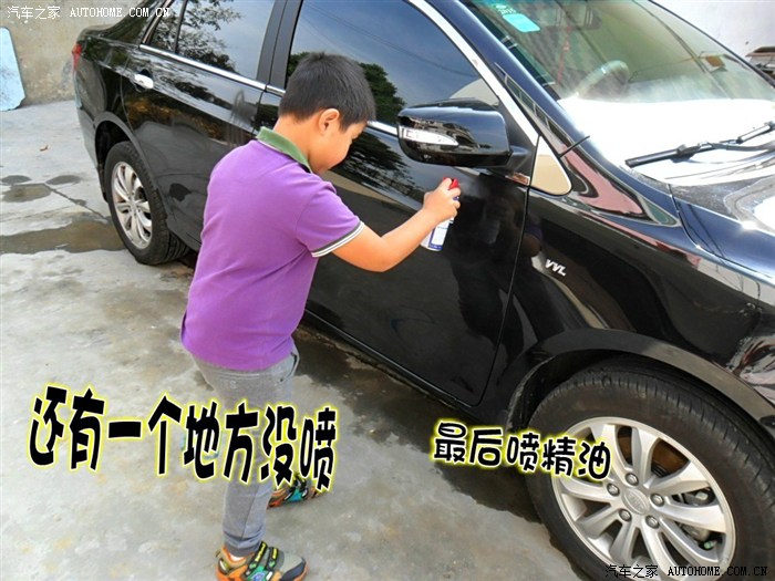

         我好后悔没把小孩看住,让小孩插手了,
      3,说明书看清楚,方法搞明白,网上有视频,用量要算好,

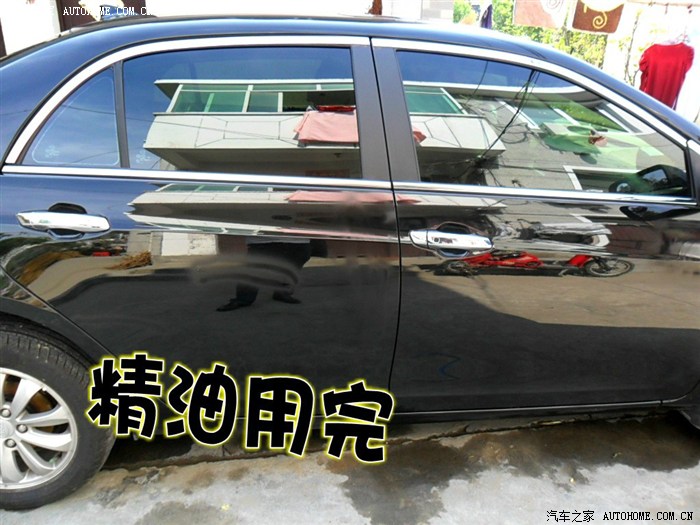

        我用着用着,精油没有了,太悲催了。

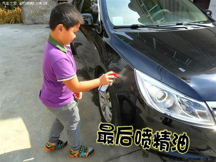

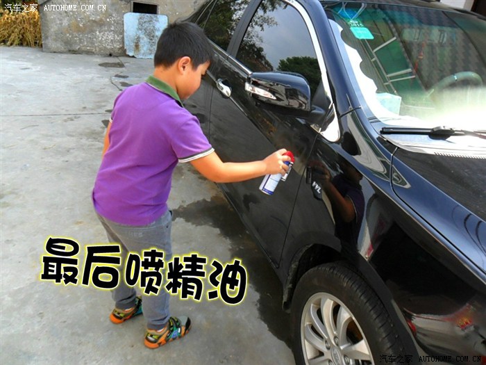

    3.喷补漆精油
