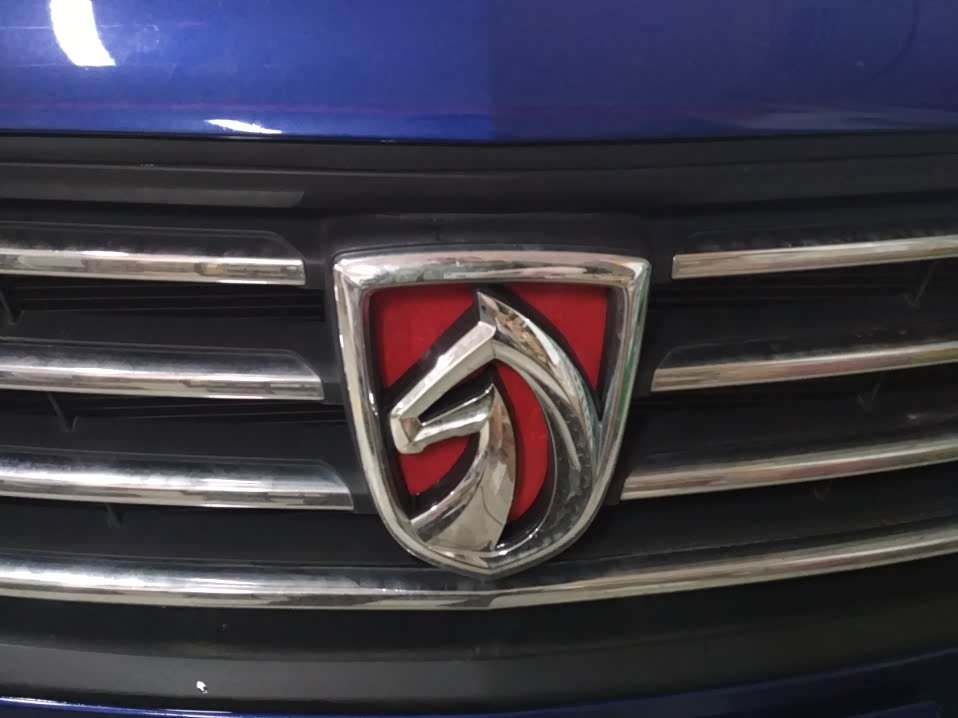

车标不是重点,看前盖与中网之间的缝隙已完美填好,不再有那条缝隙了。你可以说我有点强迫症

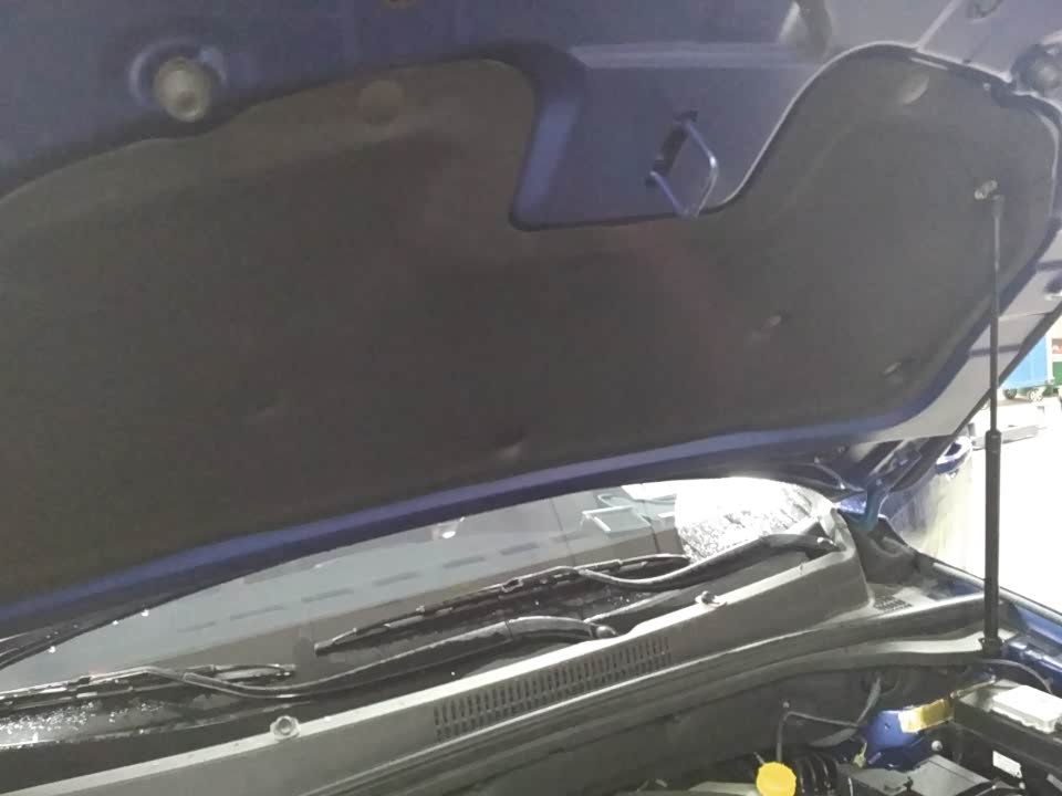

前盖隔热隔音层里又加厚了一层
加厚的隔音棉

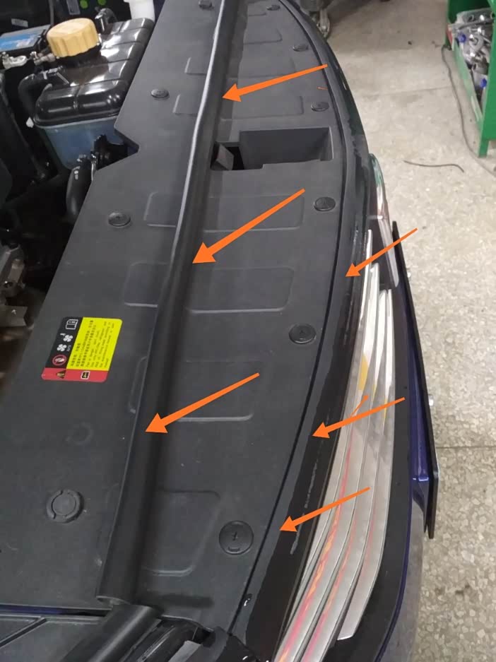

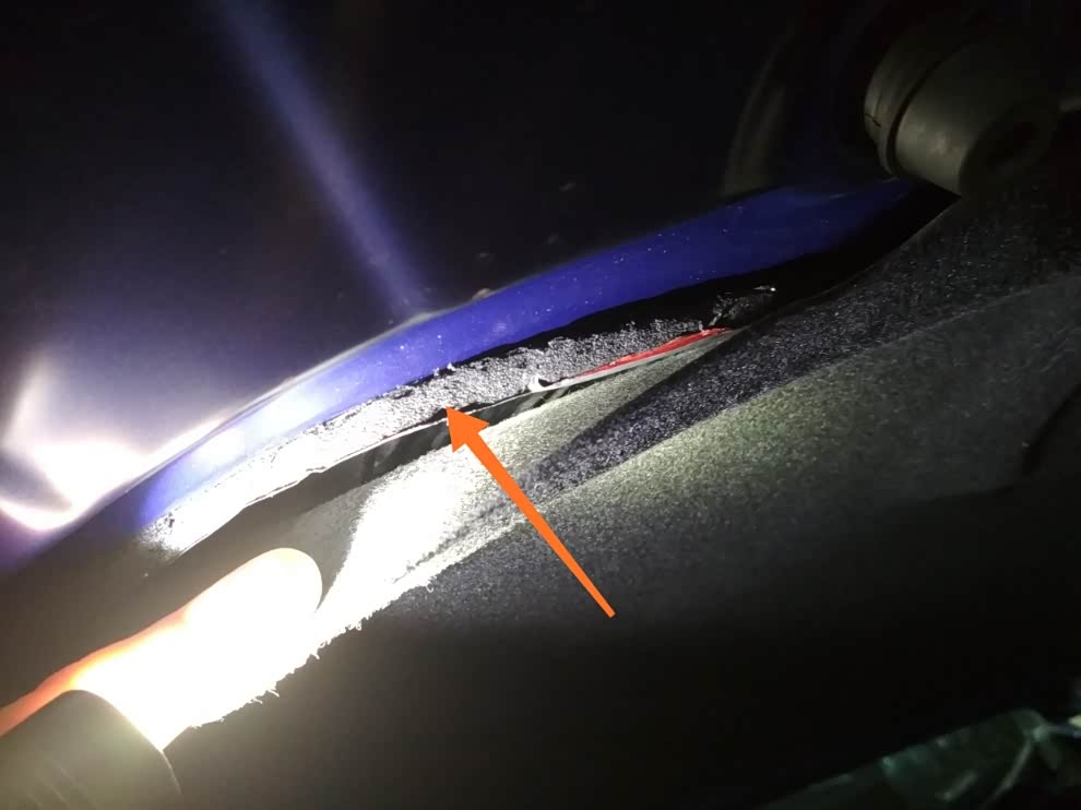

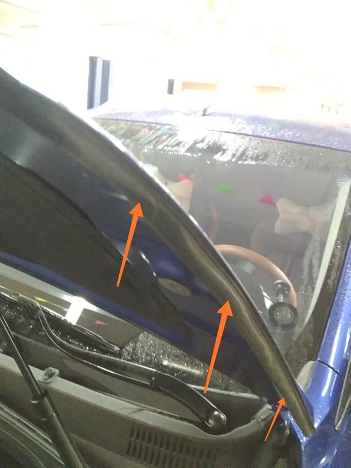

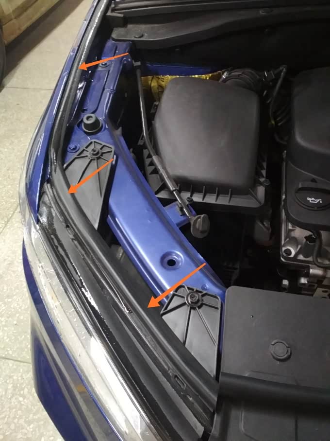

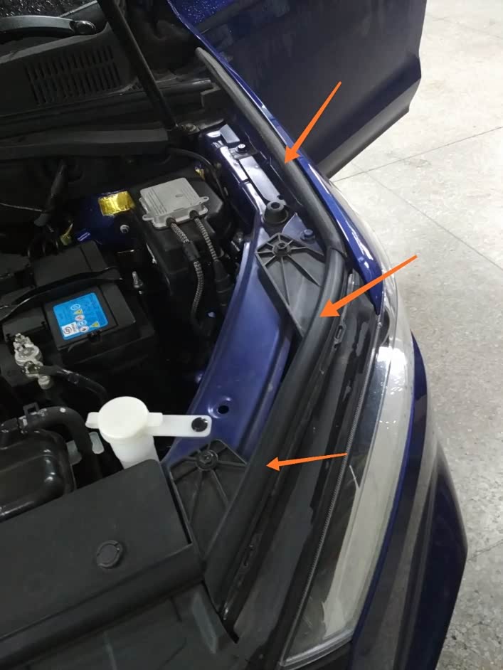

箭头指的就是后装的密封条,
箭头指的就是后装的密封条,右前灯上部和叶子板
左前叶和灯
前盖边条

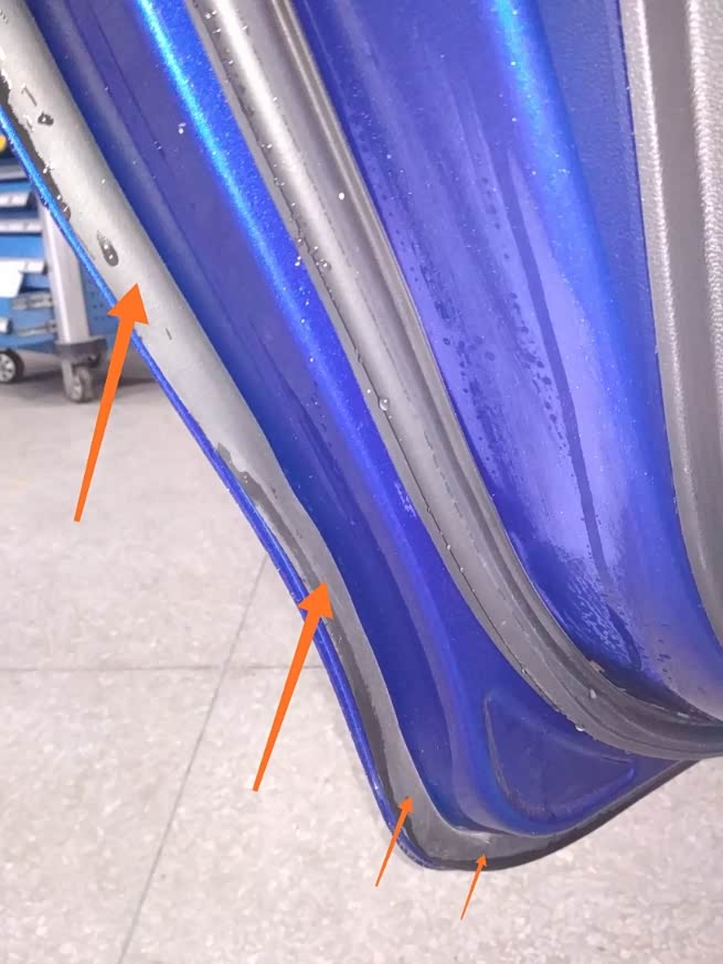

左后门边条

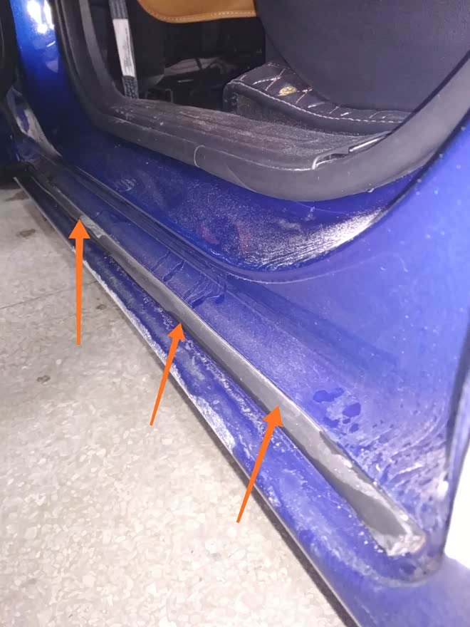

左下裙与门之间密封条

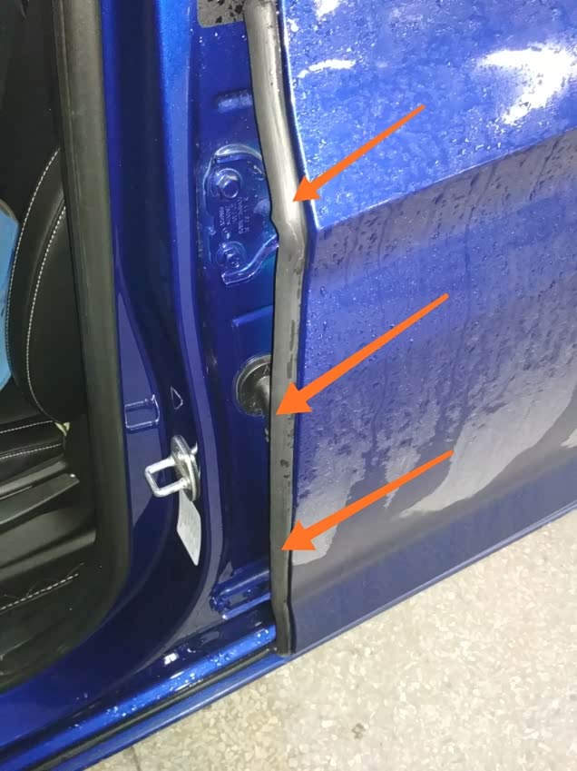

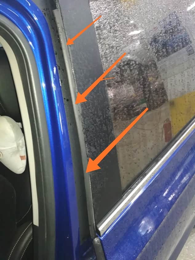

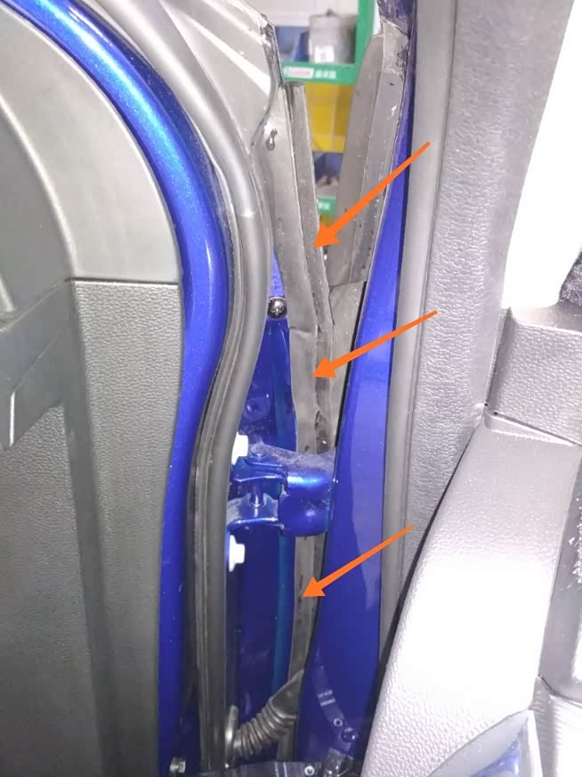

左门B柱密封条(下部)
左门B柱密封条(上部)
左前门与叶子板缝隙密封条

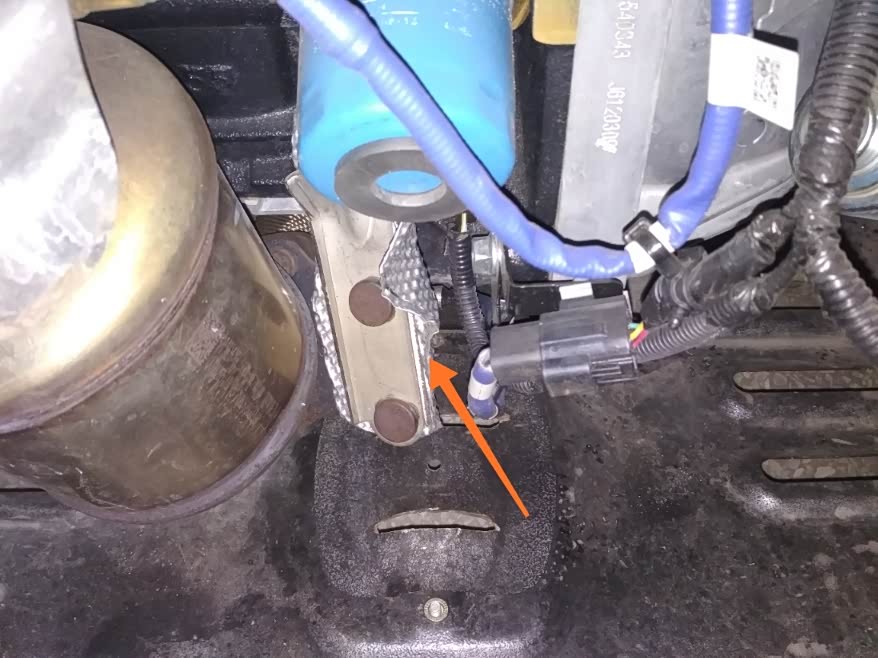

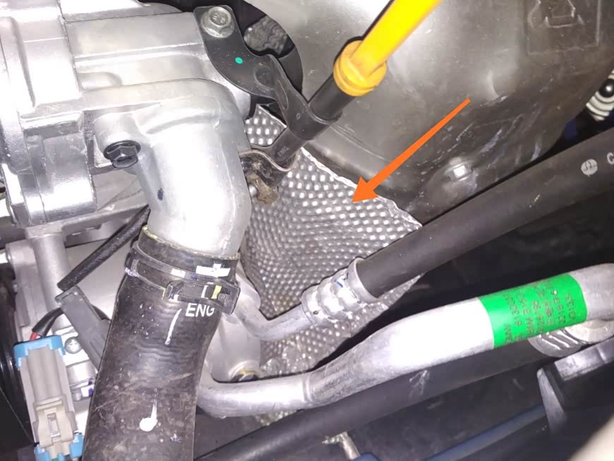

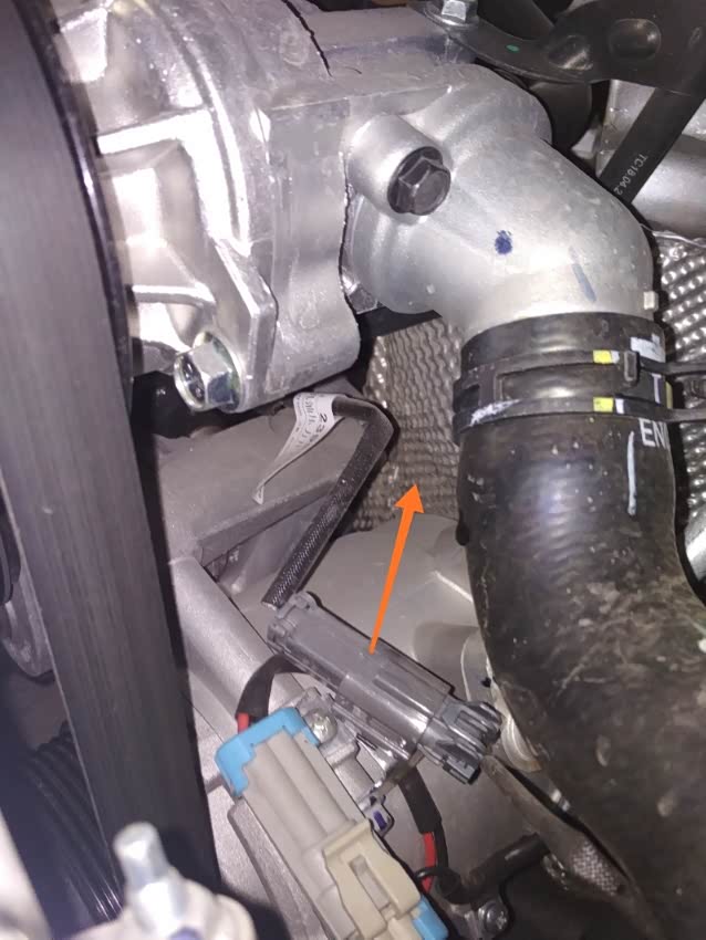

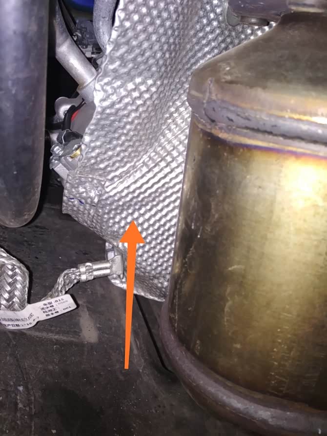

因三元催化器离压缩机等贵重部件太近,这玩意的工作温度又很高,所以加装一块铝板的隔热层给它。
曲轴位置传感器也加了一块隔热铝板,机油格后面吸了块磁铁。

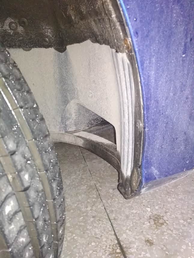

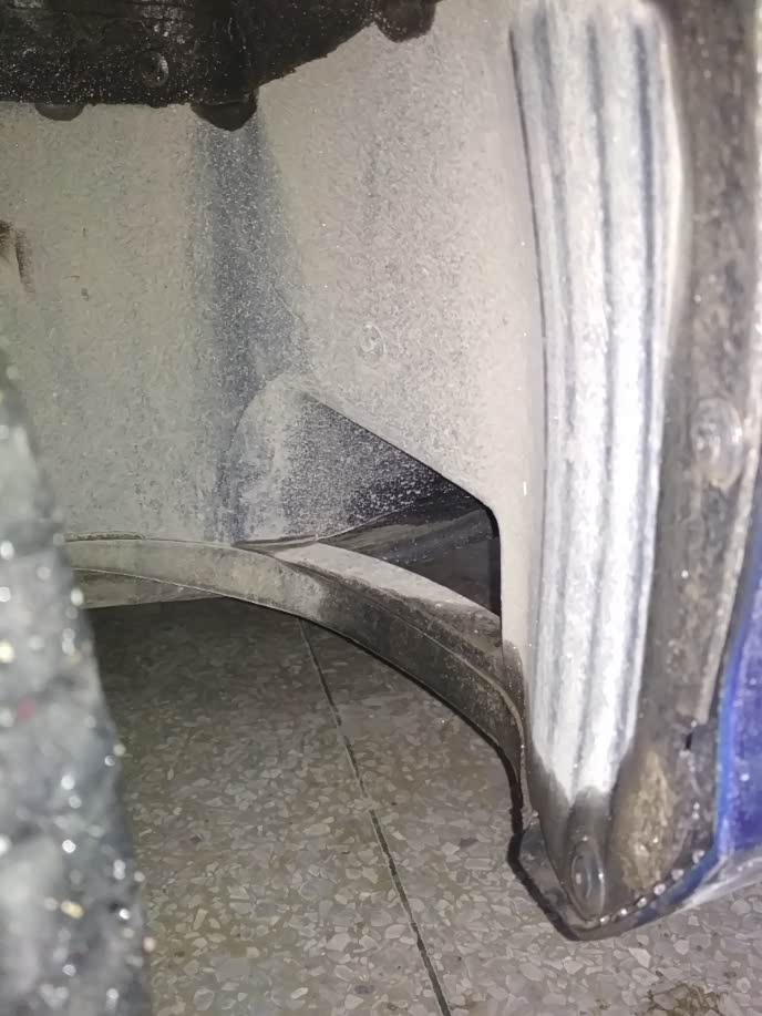

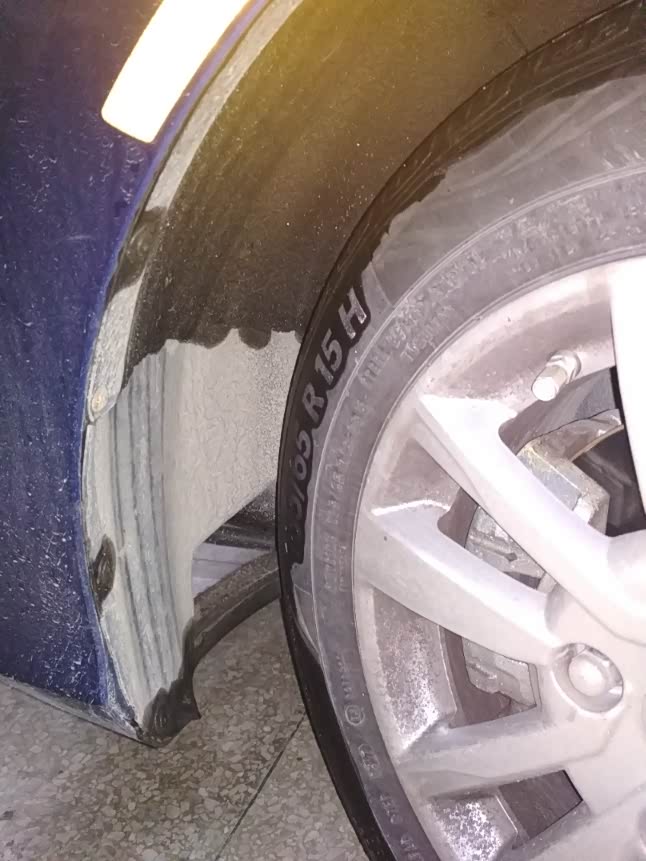

看得出我的前叶子板内衬和你的车有什么不一样吗?
这个是用大众老速腾的前叶子板内衬嫁接的通风版叶子板内衬,可以带走发动机舱和刹车片的高温,还有一定的降低轮噪的作用。

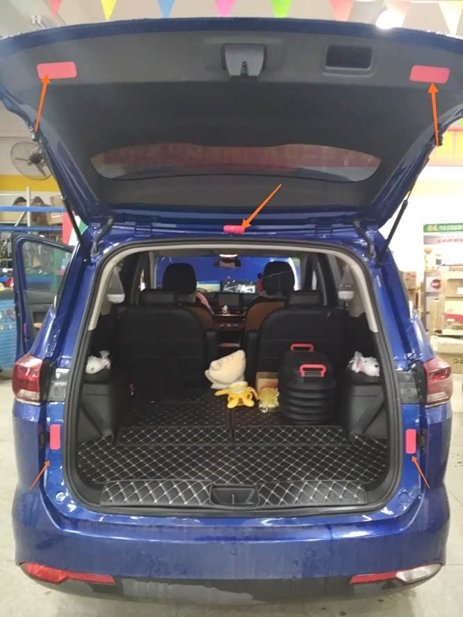

这是尾箱门打开后警示反光贴

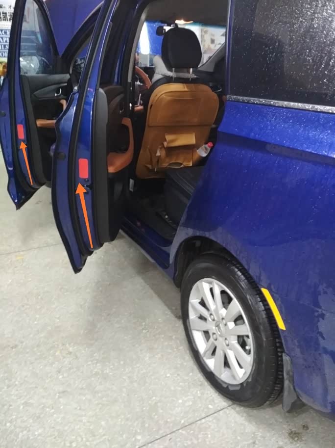

这是车门打开后的警示贴,这车没有门边灯,就按美规装了这个。

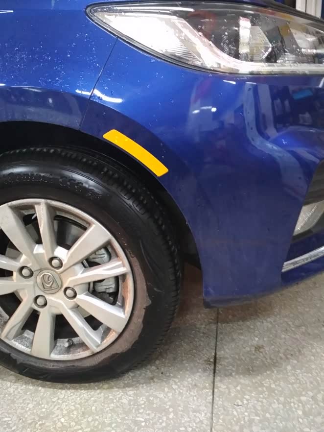

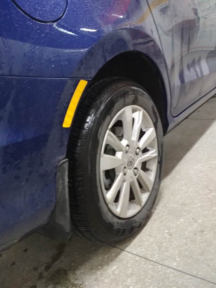

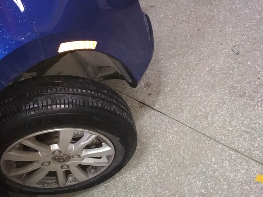

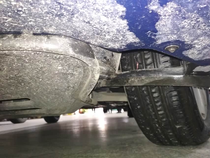

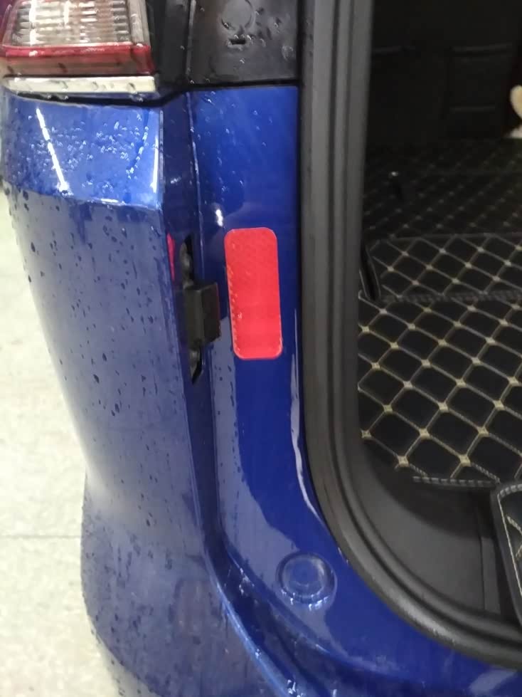

这是前轮的美规警示贴效果
这是后轮警示贴效果

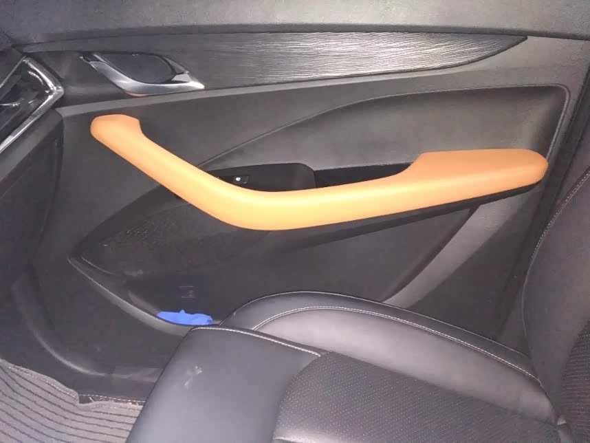

门边包皮选了这个颜色。

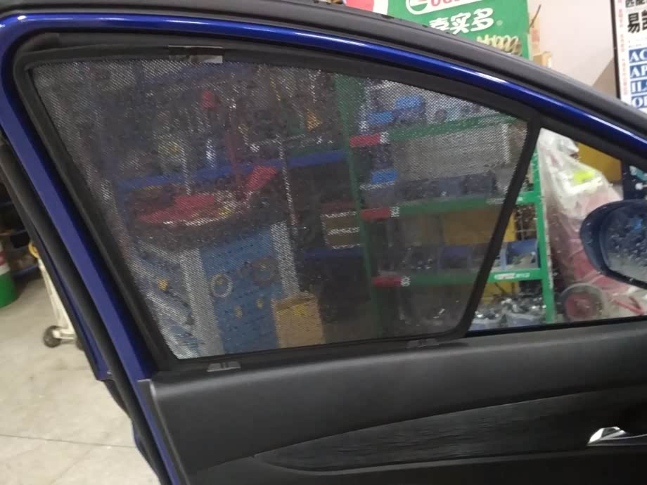

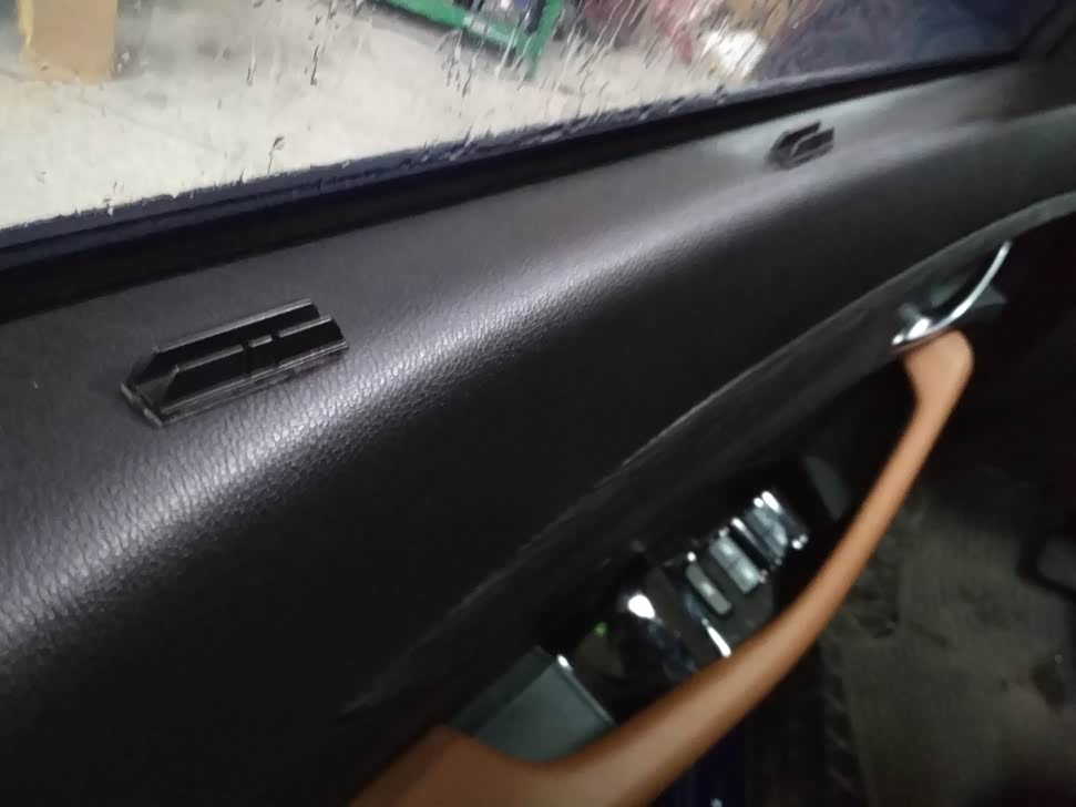

这两个小卡是前窗快拆遮阳帘的安装底座,不介意的可以和我一样选装。

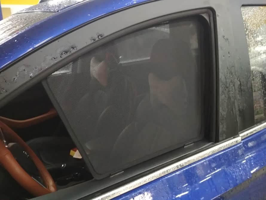

我主要是两前窗膜选择了浅色透光率高的前挡膜,所以才装这个遮阳帘。后窗和后挡都是深色的。
安装后效果

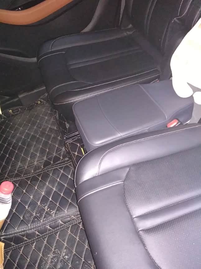

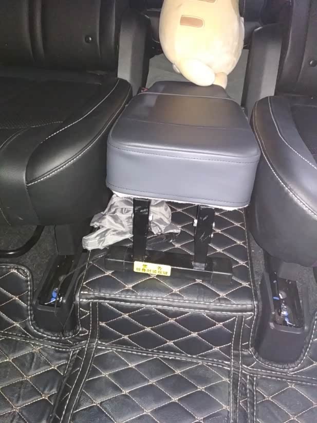

中排的中间小座椅
适合小屁股在中排睡觉,大人好照顾。

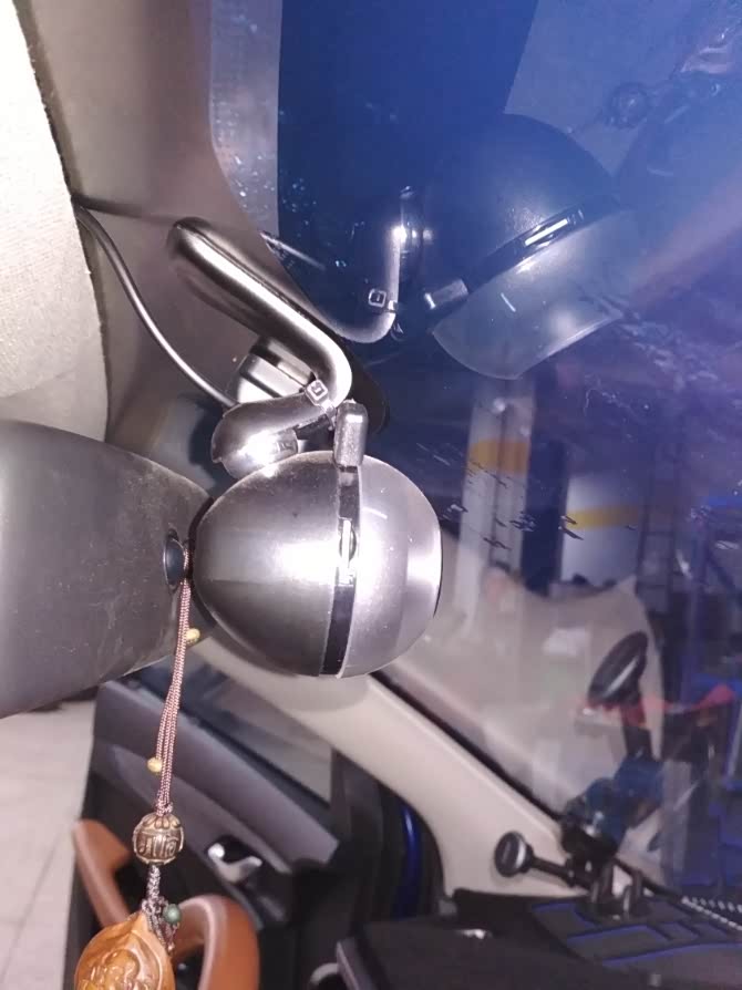

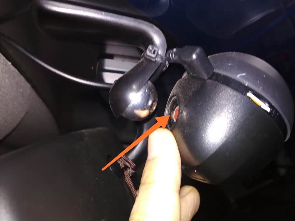

这是我买的行车记录仪,提醒大家避开这种结构的记录仪,磁力球状连接,好像很高级,其实没卵用。过个坑摄影头都不知道照到那里去了
就是这个没啥用的结构,还是买螺纹固定的放心。我现在是用绑带固定的,这个记录仪就是这个问题,别的都没问题,还带无线一键抓拍,这个是我喜欢的。

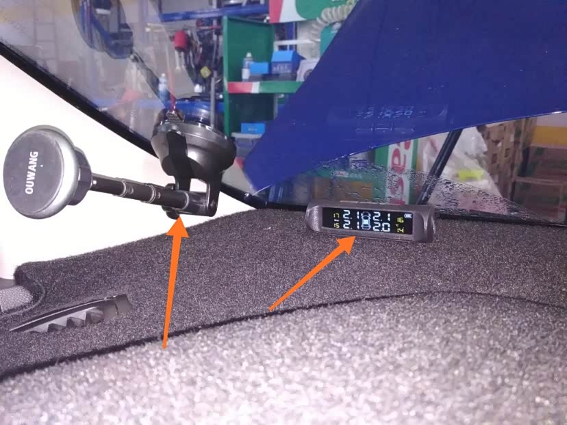

这是我选了好久买的手机支架和无线太阳能胎压检测仪。目前没毛病。

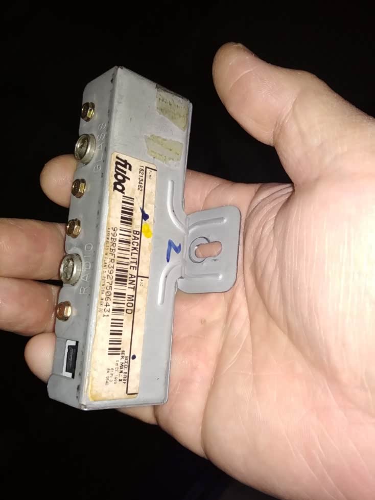

这个厉害了!这是收音机 天线放大滤波器,还是我从别克车上拆下来的,事实证明没卵用。和这车不匹配,收音机杂音没啥改善,已拆下。准备上别的方案。
