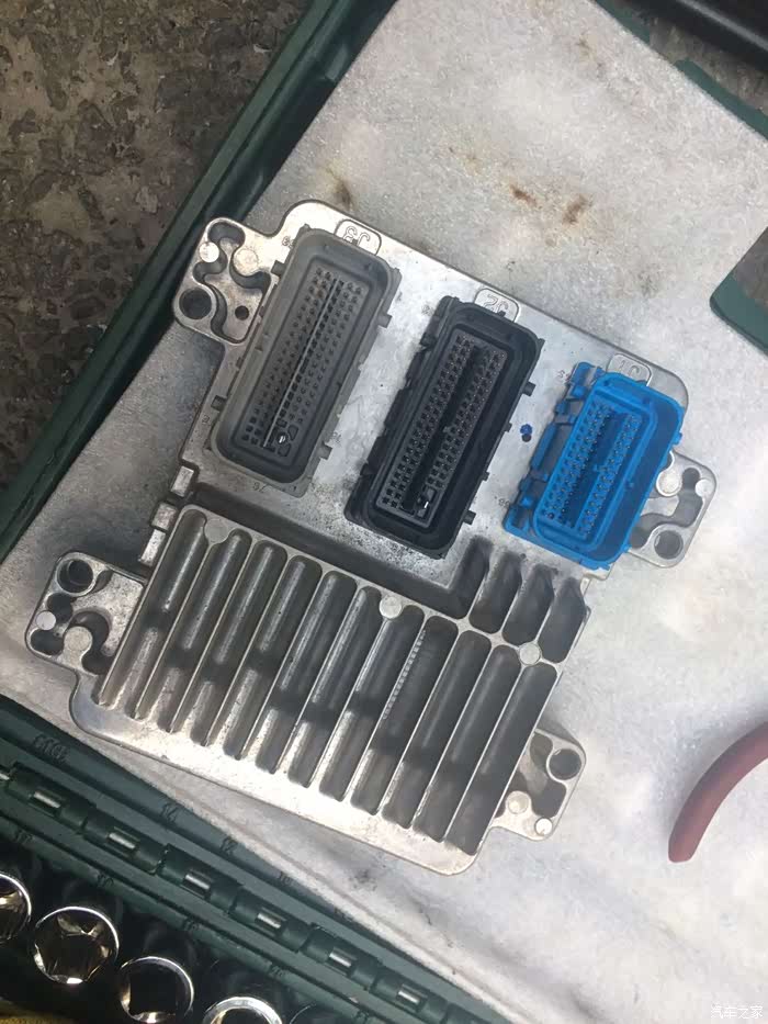

第十三年: 电脑板坏。 开50公里以上, 怠速熄火。
第十四年:开30公里以上,怠速熄火; 开20公里以上, 怠速飘到1000转, 必须熄火重启正常;

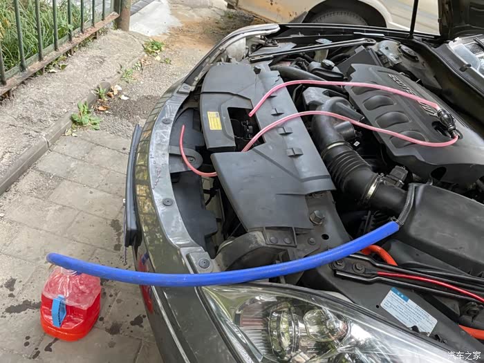

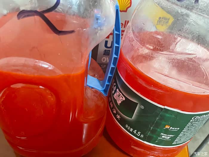

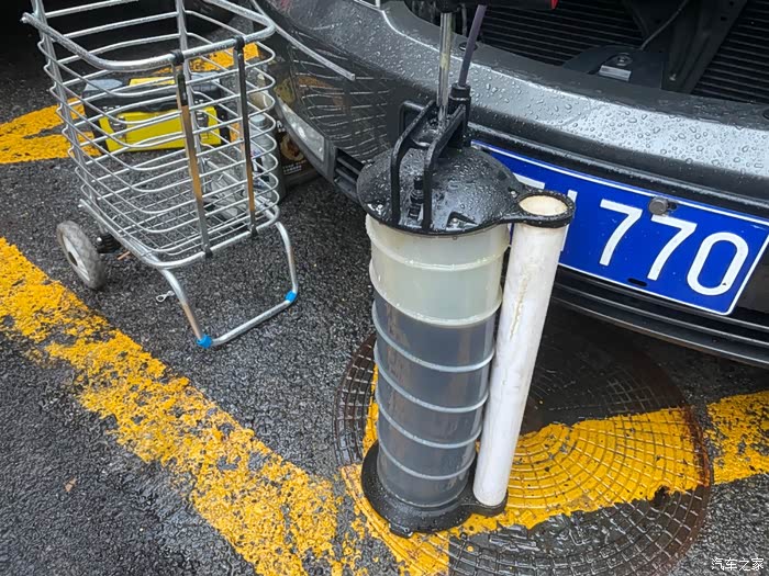

头一锅堵漏剂放出来了

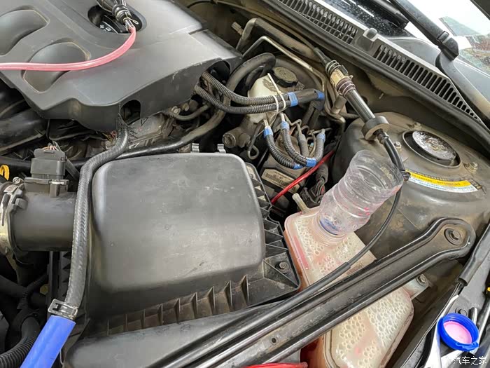

回水管怠速放出, 这边往副水壶添加即可, 前提是堵漏剂浓度低, 能正常循环
兑进去一桶多点, 全换新的应该是一桶半。 懒得开新的防冻液了

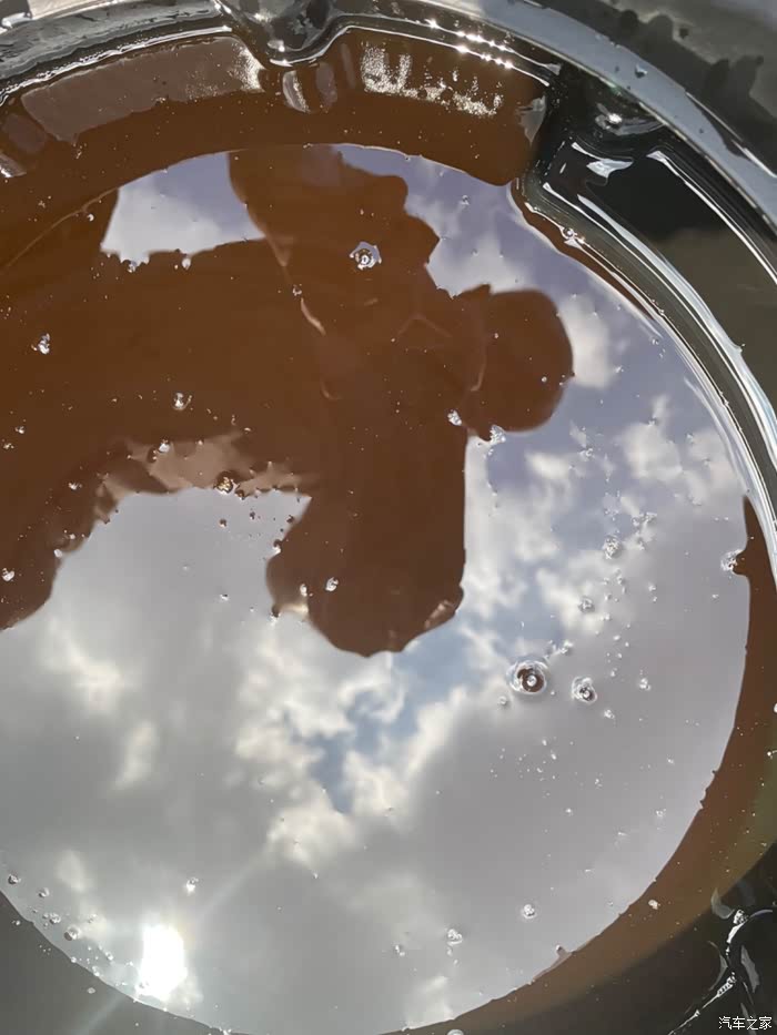

机油进水一升。 不是乳白色, 是黑灰, 略像浆糊状
连换三锅混合油清洗发动机. 换完2天后液压顶杆不响了, 估计水, 锈排出了 !

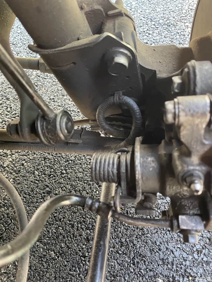

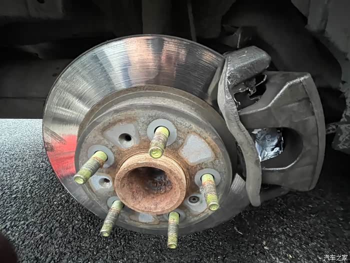

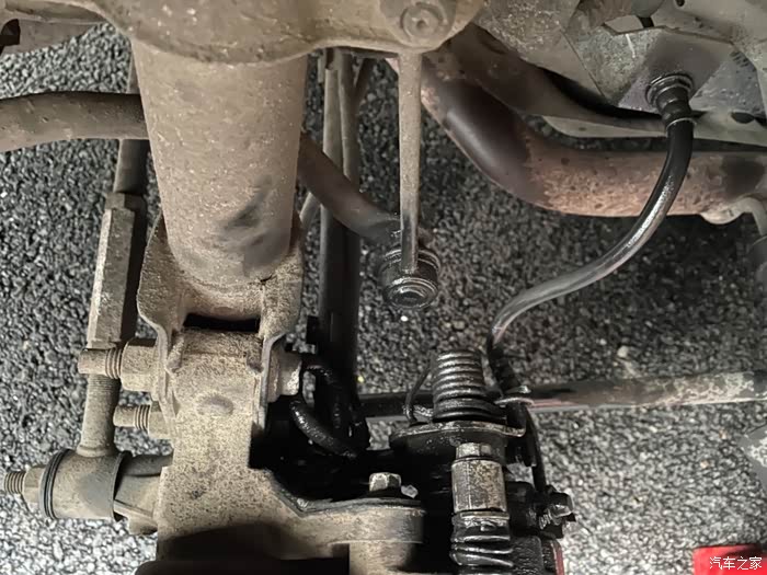

国产刹车片, 磨损盘, 导致刹车略微跑偏, 磨磨好了 。 教训, 5毫米就应该换, 后面磨盘

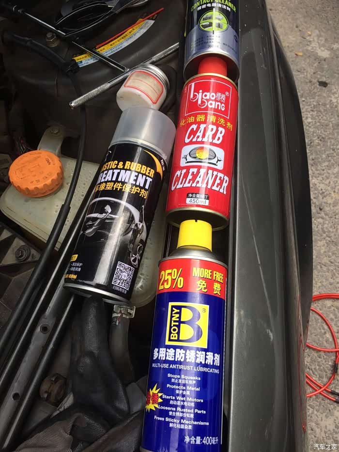

润滑脚刹
喷硅脂润滑剂

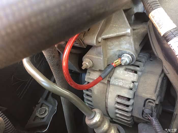

加地线

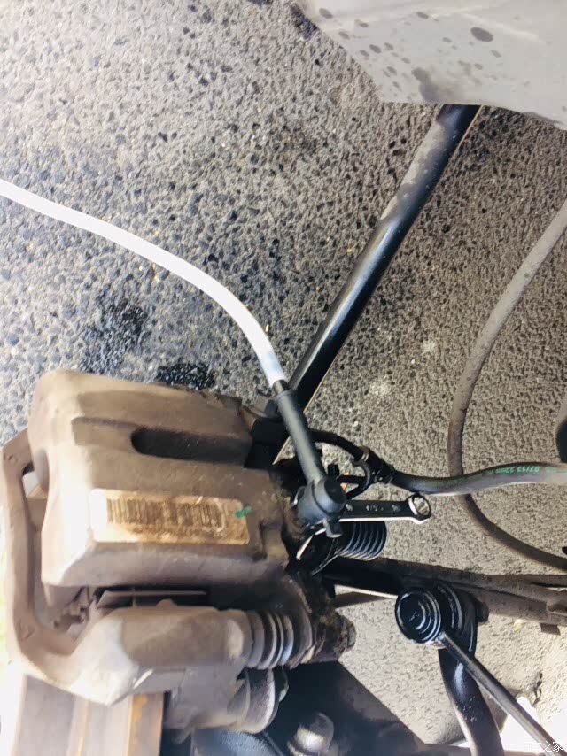

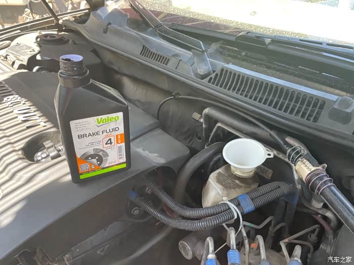

换刹车油, 单人操作
抽刹车油
先喷润滑剂, 后喷硅脂

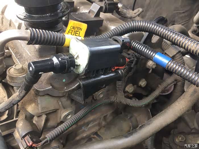

换碳罐电磁阀
电脑板

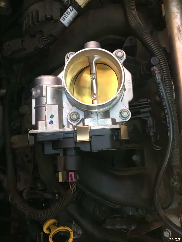

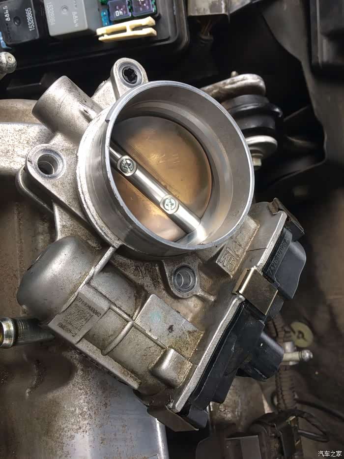

旧节气门, 里面塑料轮磨损了, 化油器清洁剂操作不当, 现在知道了
新节气门

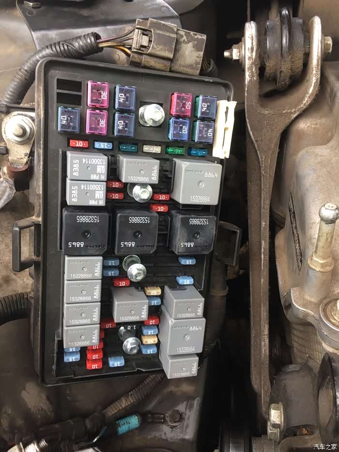

十三年, 更换全部继电器。 里面2个有问题, 还是间歇性的

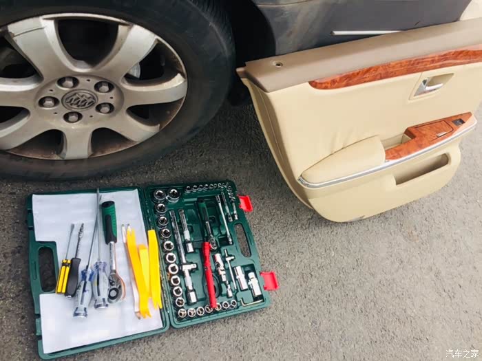

第十年, 拆四门, 润滑所有升降器, 开关, 插头

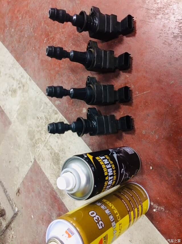

点火线圈没坏, 也全部更换, 保险

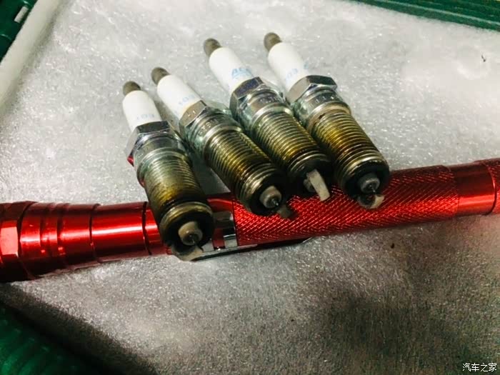

换火花塞2套了

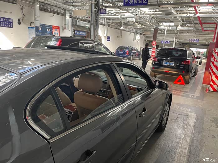

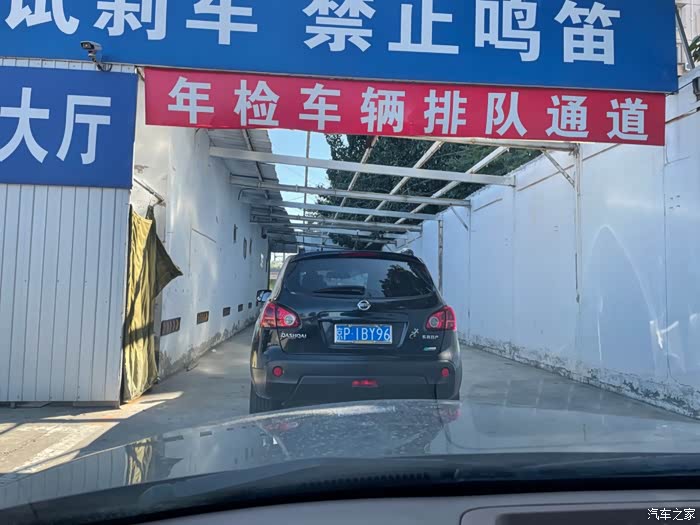

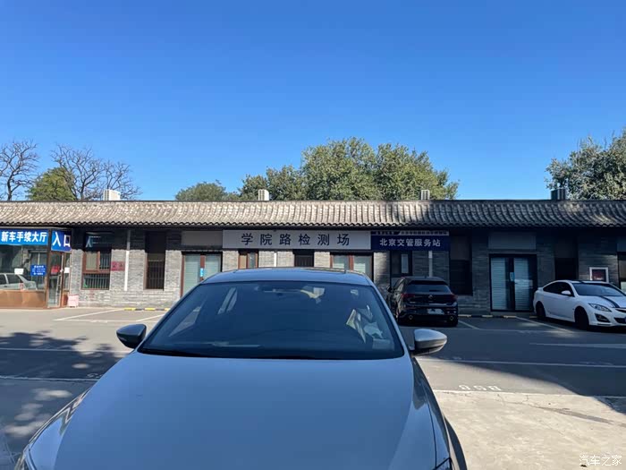

十月十一日, 学院路检测场
新规出来后, 验车的少了一半。确实是十五年老车, 每年只需一次验车。
北京费用390元
北京费用390元
结果: 呲缸垫, 没大修, 十五年老君越, 一把过。

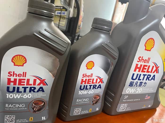

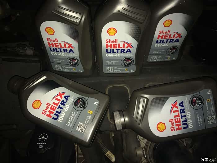

020和60灰壳混合油, 感觉这个好啊, 地库里听不见发动机声, 跟电车差不多。 五环路跑起来声音浑厚, 加速嗖嗖的。 感觉加速堪比 FS40美孚, 但厚重些,舒服 ! 这次混合粘度大概是14.5, 以后就这么整了。 还剩9升灰壳1060. 以前用灰壳040和美孚040混点60油, 粘度差不多, 但感觉没这回好。 看来020灰壳和60混是绝配 !
