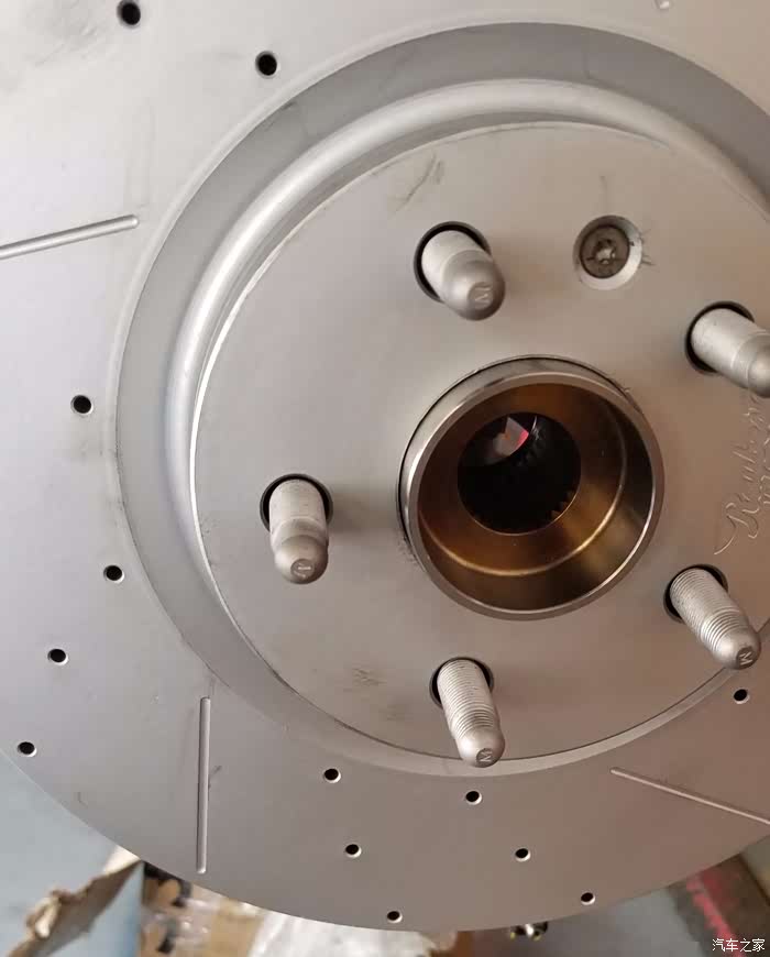

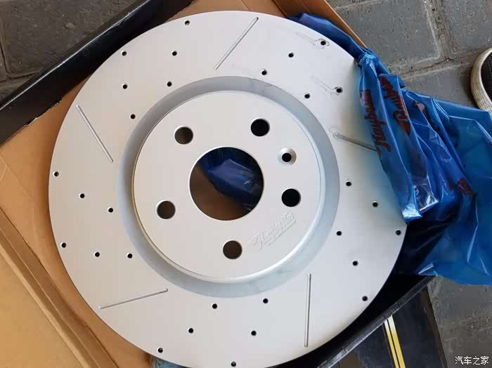

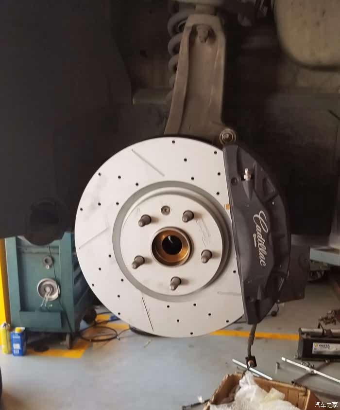

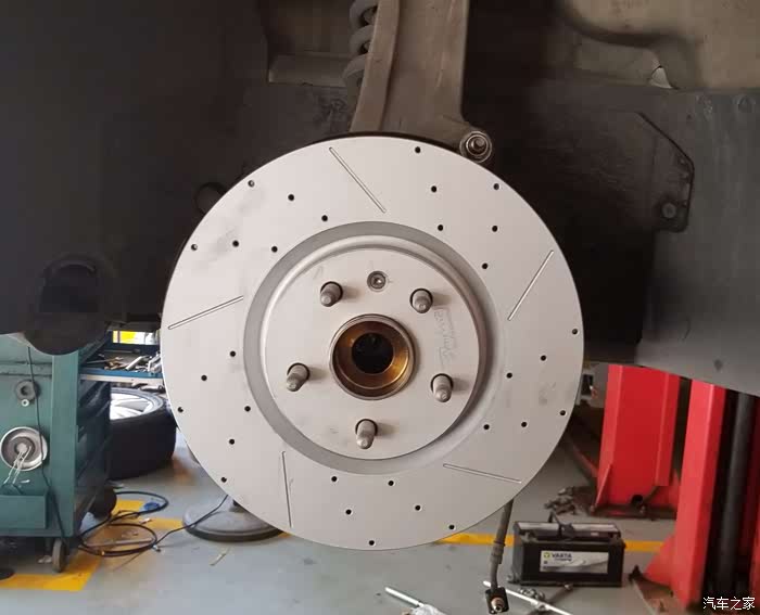

自己X猫旗舰店买的原厂规格的雷贝斯托划线打孔盘

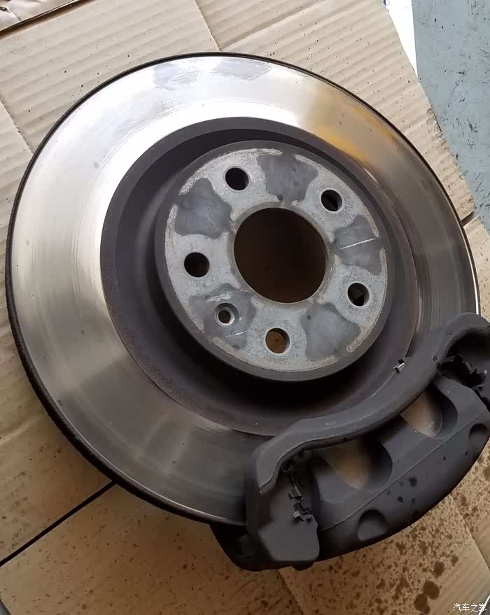

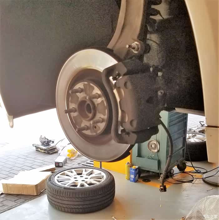

拆旧盘,盘已经磨下去好几毫米了,确实该换了
反面看看旧盘旧卡钳...“软弱的东西,刹车又不好,丢掉你了

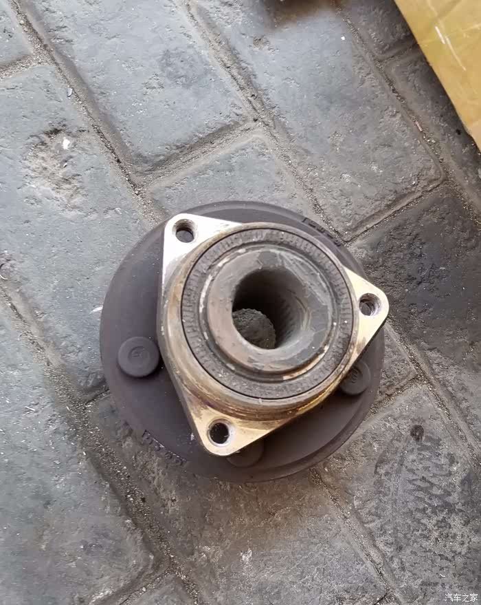

新盘上车,顺便把看起来开始渗油的轴承也换了
亮晶晶的轴承,看了下是SKF的
换下来的轴承,感觉是有点问题,一层油泥,另一边的轴承就没有

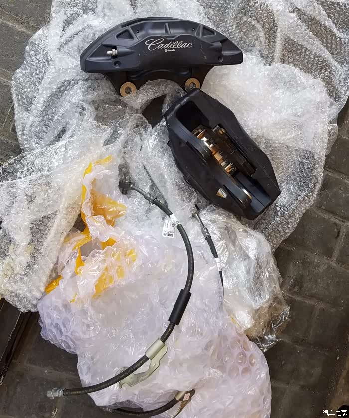

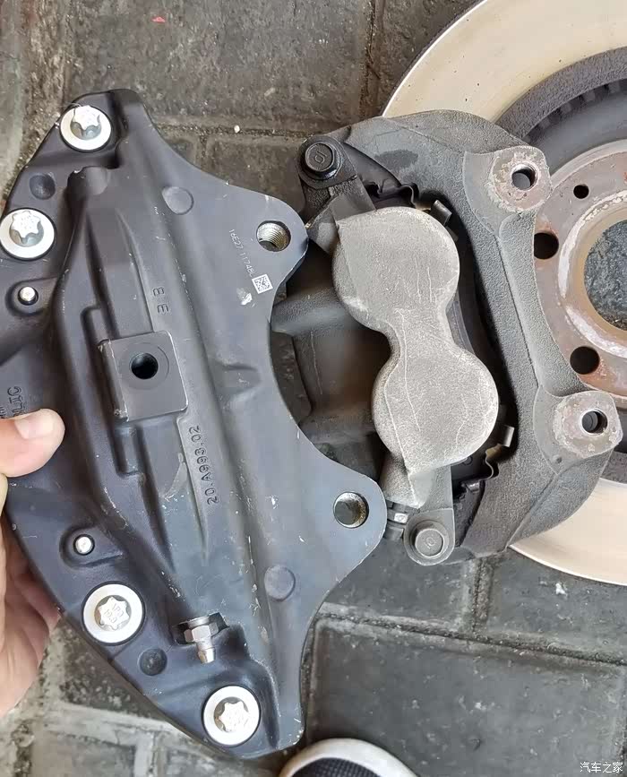

卡钳上车,原孔位直接装就是
新旧卡钳对比

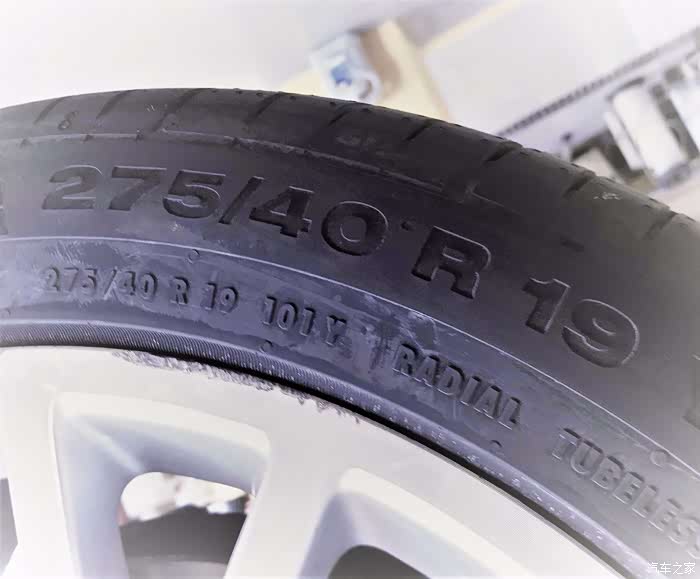

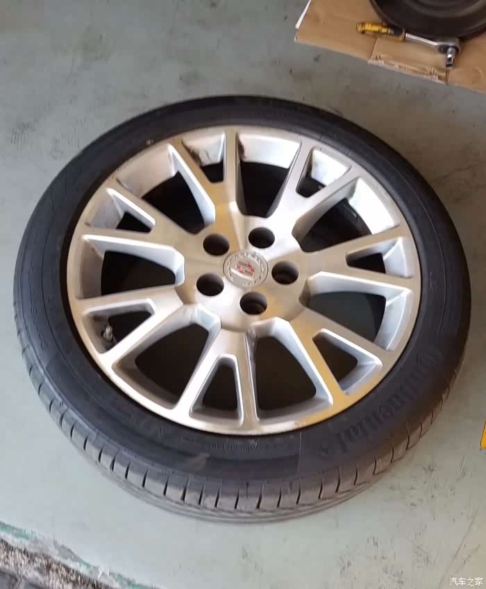

拆下来扔一边的轮胎,新换一套马牌,轮毂是之前跟车友收的CTS-COUPE的
前轮胎参数
后轮胎

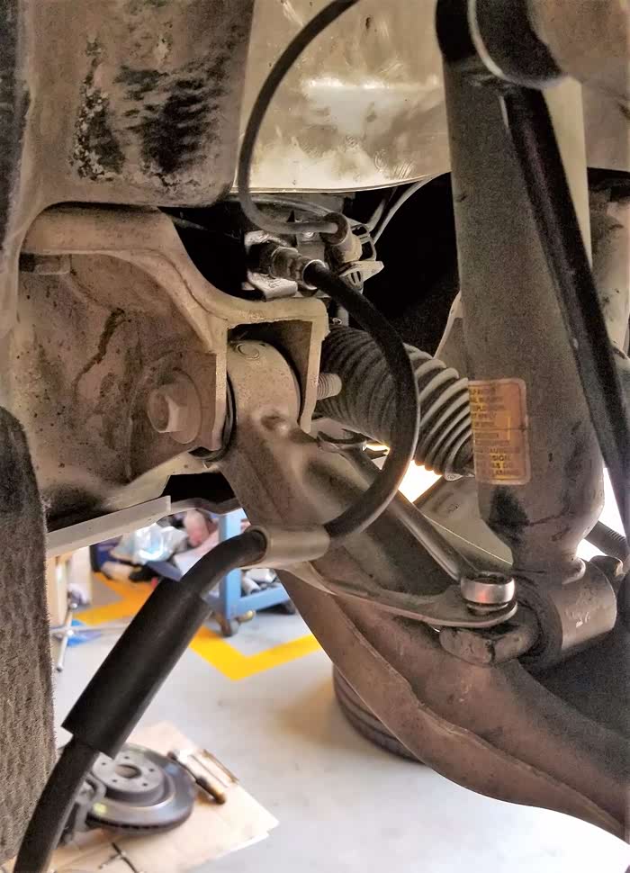

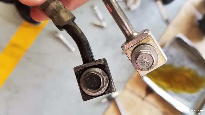

换刹车油管,我油管也是买了新的XTS原装,贵是不贵两根两百多块,但后面连接头跟CTS的不太一样,卡子不能完全卡住,不过并不是很影响,位置放好后用扎带绑紧就行
主要就是这个油管的接头不一样,我又去拜读了@CTSTT 老兄的帖子,不换XTS刹车油管的话原车的其实也可以用,在原车油管接头处用砂轮打磨下侧面修下型就行,两种方法都可行。换油管是后面卡子卡不紧要绑一下,不换油管是要用砂轮打磨修型到匹配安装位。

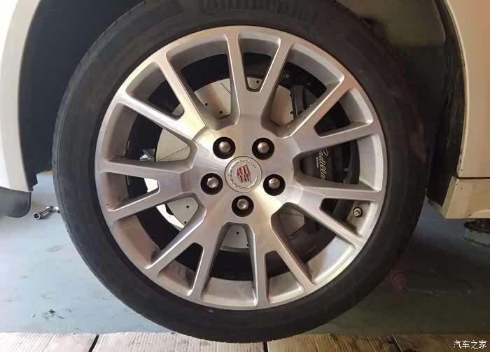

轮毂上车,说实话这个盘相对这个轮毂还是不算大,不过价格便宜啊,全套弄下来比买一套品牌的便宜多了
出去试了试车,踩下去前段和原来差不多,后段感觉有力一点,不过新盘新钳新片还要磨合,具体以后再看。最后鸣谢坛友@CTSTT ,你的帖子给了我很大帮助,直接点开给修车技师看,前几天没看论坛没看到你的私信,现在弄好了才看到,还是谢谢你!
