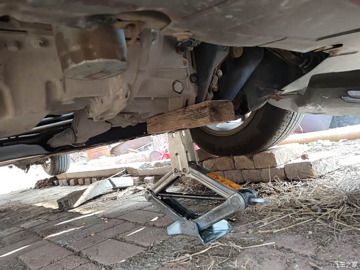

先把水壶拆下来,卡扣比较紧,需要用些力气,也能拔出来,拔出来以后,先用千斤顶和一块木方把发动机右侧顶起来,让千斤顶吃上力,用18的套筒先把连接车身的两颗大螺丝拧下来,螺丝扭力是53NM左右,比较省力,再用15的套筒把连接机脚垫的两个螺丝拧松,这两颗螺丝是80NM,比较吃劲,不要卸下来,这时候你会发现,发动机会往下沉,继续升高千斤顶,然后就可以把螺丝卸下来了,机脚就可以拿出来了

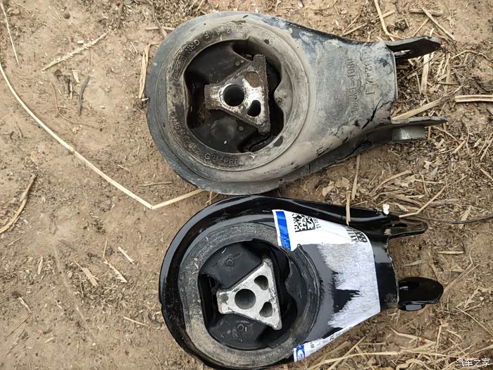

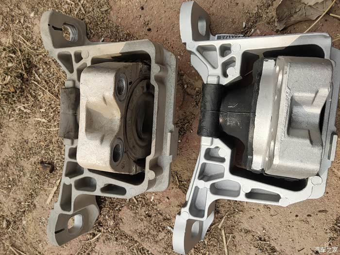

拆完机脚垫的样子
旧的机脚已经下沉,上面有很多裂纹,而且连接金属的地方已经磨黑了。
把新的机脚放上去,先拧15号的螺丝,直接拧紧就可以了,两颗18的螺丝不要拧紧,让它有活动的空间,因为全换完之后,我们要做平衡

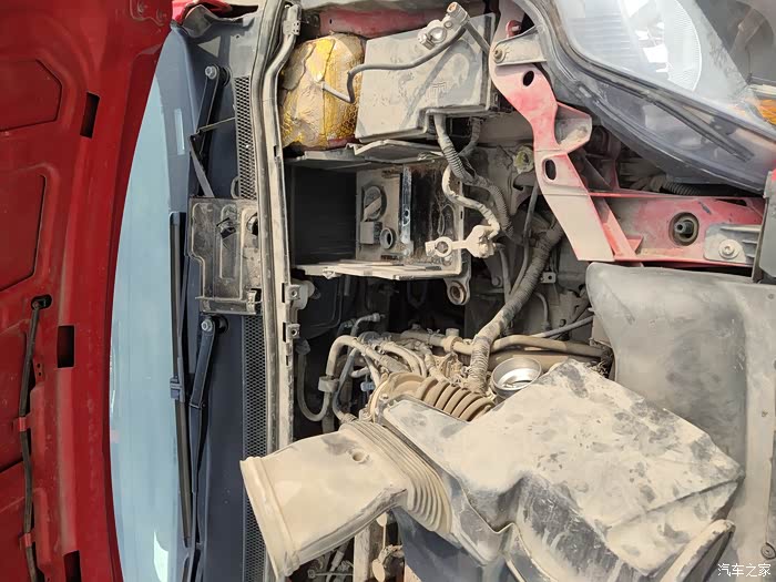

继续更换左侧的机脚垫,先把空气滤芯盒子拆下来,只需要用十字螺丝就可以把连接节气门的管道卸下来,然后把进气孔拽出来,往上一抬,就可以拿下来了
忘了拍图
这时候就可以把千斤顶放下来了,

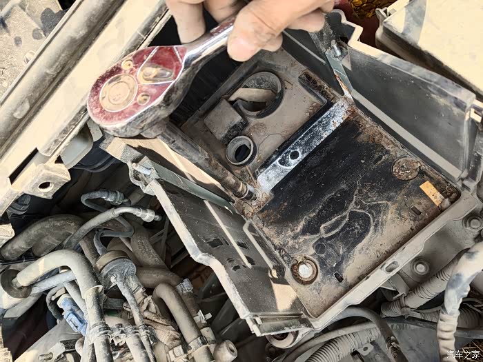

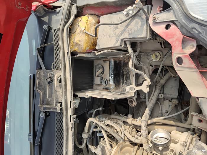

再用10号套筒把电瓶卡扣和固定的铁片拆下来,把电瓶取出来
继续10号套筒,把电瓶盒的三个固定螺丝拆下来
拆完之后把电瓶盒取出来,

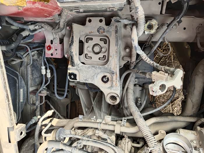

下面就是拆下来之后的样子
下面就是拆下来之后的样子

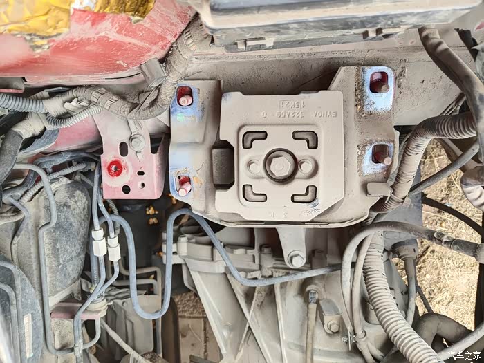

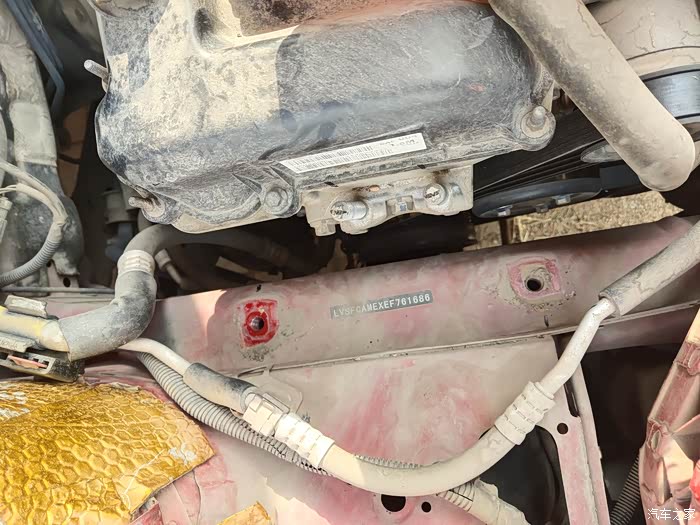

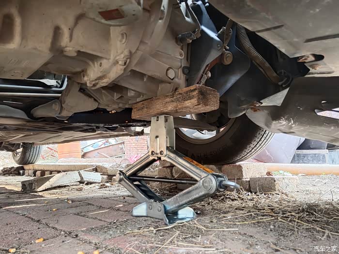

用千斤顶把发动机左侧顶起来,让千斤顶吃上劲就可以
这是顶的位置
然后拆除机脚垫连接车身的四颗螺丝,同样的方法,先把螺丝拧松,然后千斤顶继续顶高,就可以卸下来了

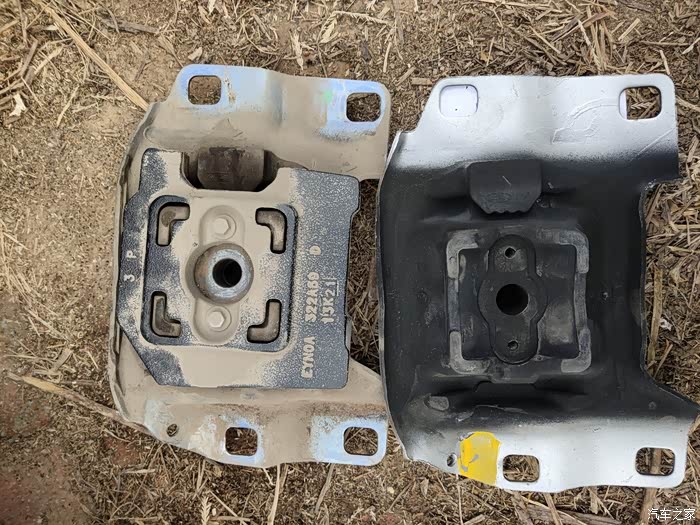

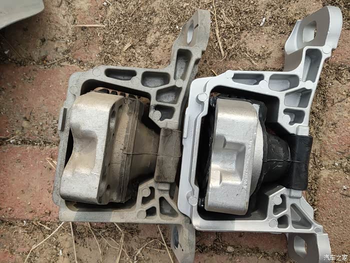

再用18的套筒把机脚垫中间的大螺丝卸下来,要用加长杆,扭力有点大,卸起来比较吃力,

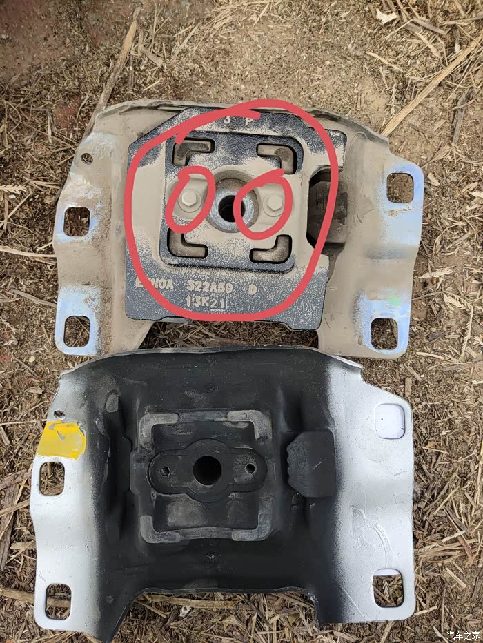

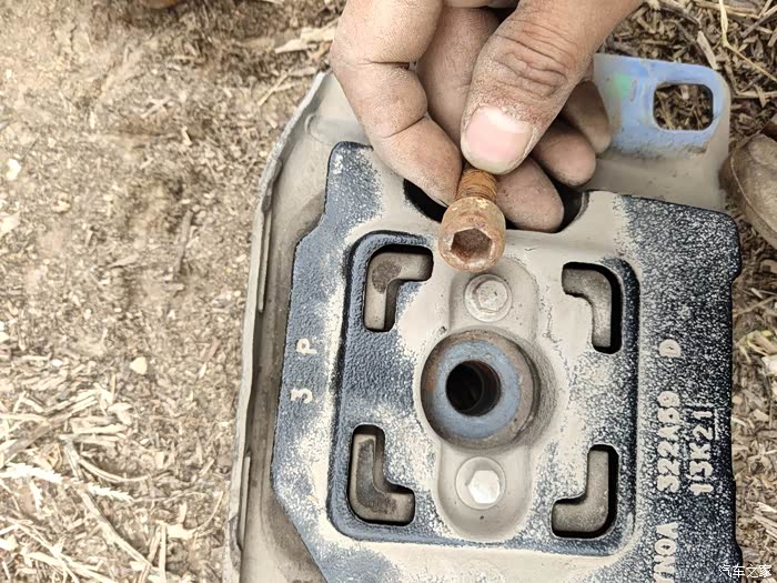

卸下来是不是感觉比较有重量,和新的重量不一样,因为我们还要用7号套筒把画圈的两个螺丝卸下来,把这个铁疙瘩按到新的上面去
7号套筒实在是找不到,用内六角对付一下吧
铁疙瘩拿下来了,按到新的上面之后,就可以装车了,先紧中间的大螺丝,用大力扭紧,其他的四个螺丝拧上就可以,不要拧紧了。电瓶盒等东西先不要安装,千斤顶也不要拆下来。

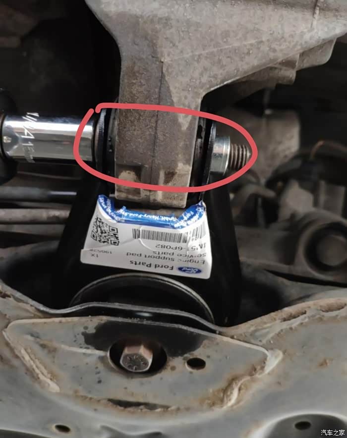

接下来就是下机脚垫了,15或者16的套筒准备好,钻到车底,把下机脚两颗螺丝拆下来,用力往下往车头的方向斜着拽出来。
搞定
可以看出来机脚垫只是有点轻微的老化,不影响使用,因为是橡胶的,所以使用寿命比较长,把新的机脚安上去,扭紧车头方向的那颗螺丝
另外一个螺丝稍微吃劲就可以了
