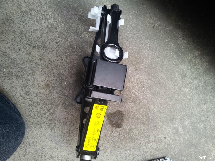

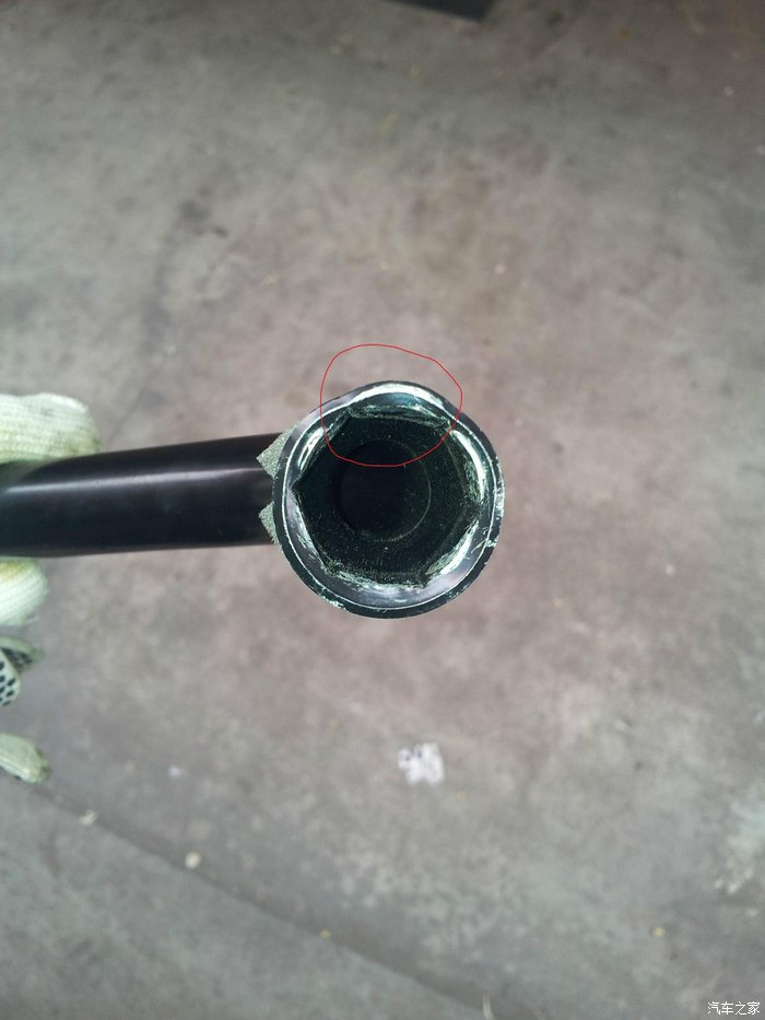

这里首先要批评一下福特的轮胎扳手太差了只松了一个轮胎螺母就变型了还家里另一辆车上有轮胎扳手,所以建议同学买一个质量好的放车上万一那天在一个前不着村后不着店的地方要换胎就麻烦了!

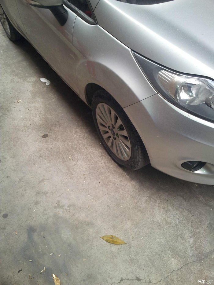

从右车轮开如吧!首先用轮胎扳手先松开轮胎的四个螺母(松开一点就行了)一定要在没顶起车前做,顶起了车就不好弄了。    从后箱内拿了千斤顶

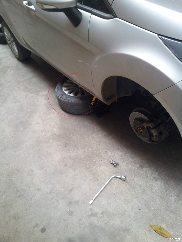

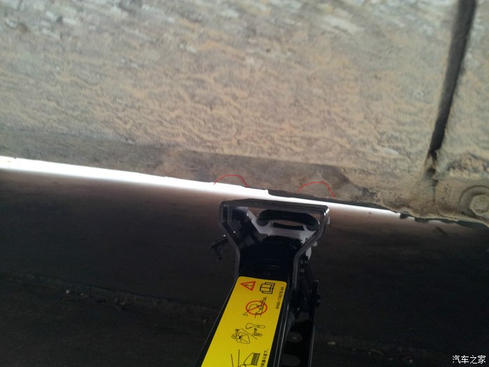

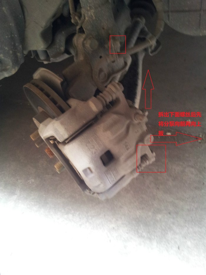

顶住车下面有两个小半圆槽地方然后就升起车。    顶起车后把轮胎放车下面防止千斤顶意外出问题,不至于弄伤自己。    拆轮胎后就看到刹车分泵,上面用红色的地方就是我们要松螺丝的两个地方。上面用12梅花扳手,下面用14梅花扳手和19开口扳手,反时钟方向松开。

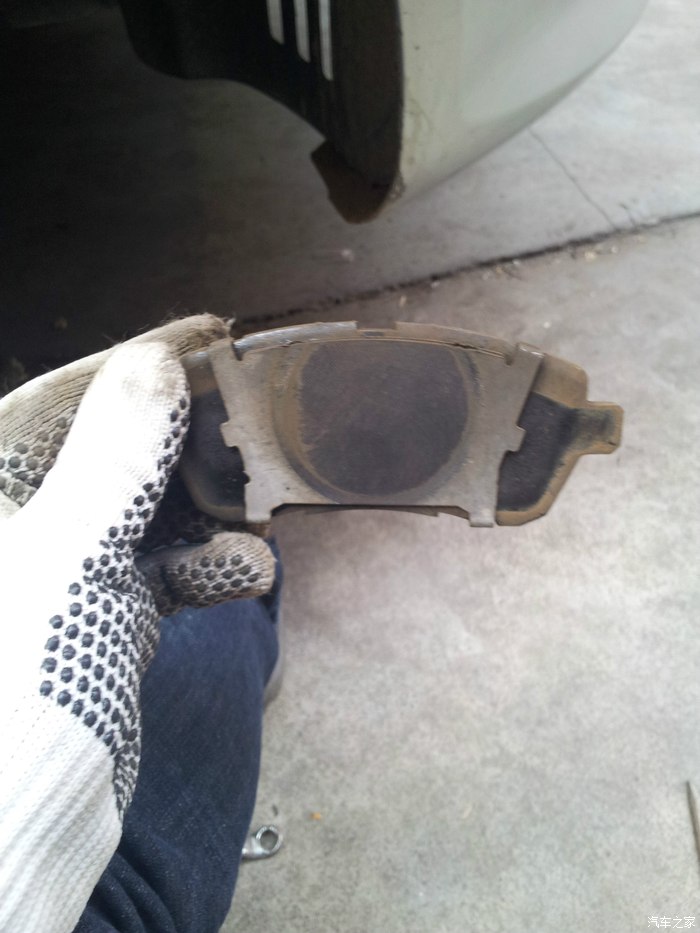

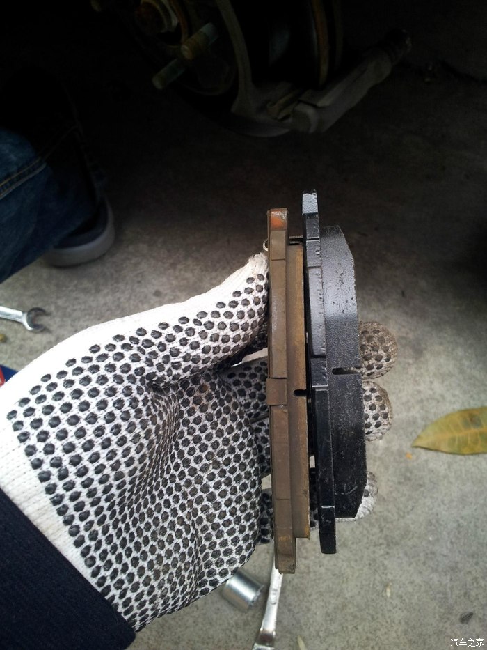

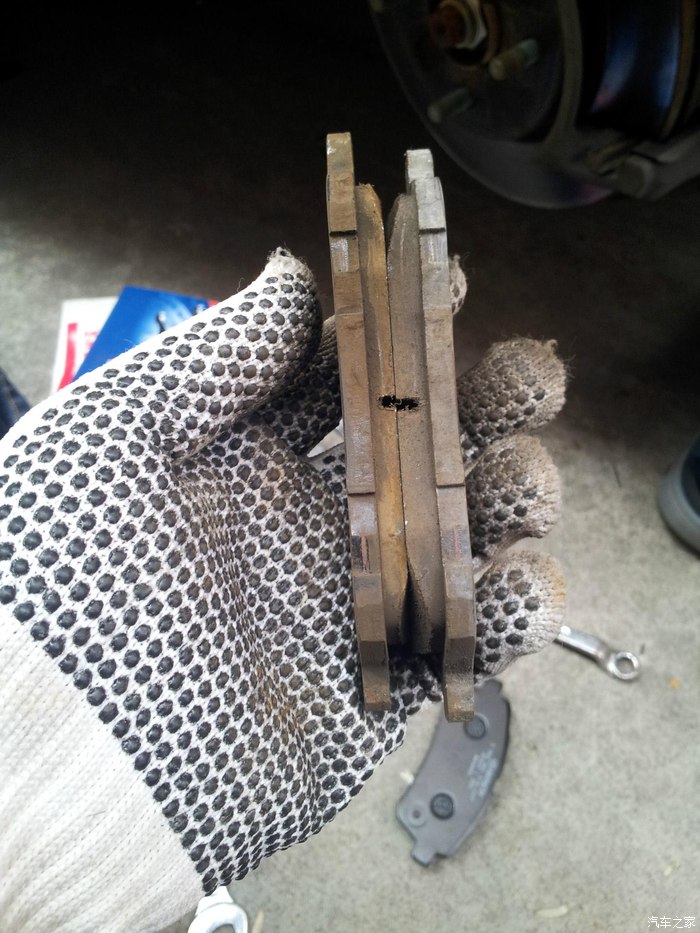

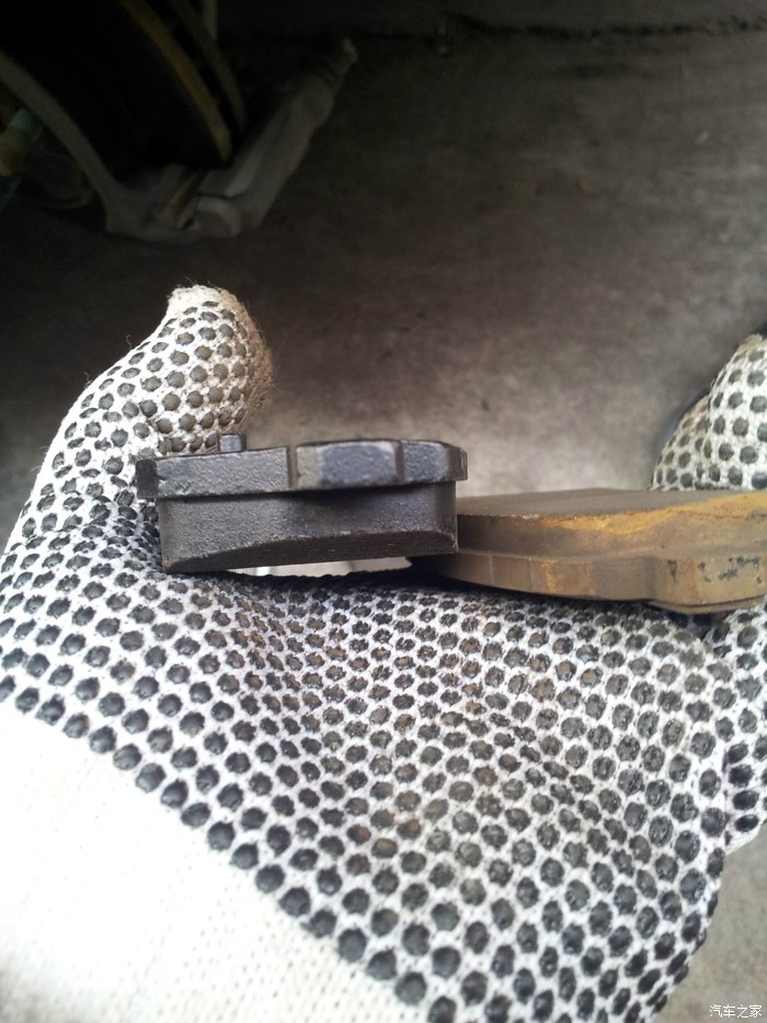

拆出螺丝后就向上转动刹车分泵,就可以拆出刹车皮,刹车 皮拆出后发现原来刹车皮还有差不多一半这么多可以再跑个2W公里不成问题,所以不用换。

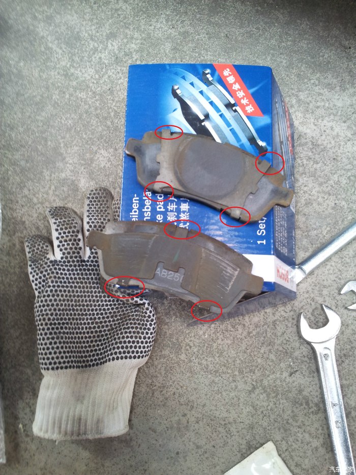

    但是有一个问题就是刹车皮内外磨损不一样,里面的磨损要少一点,所以这次就不换刹车皮把刹车皮内外对换一下。这里建议同学可以用粗的沙纸来打磨一下刹车皮摩擦面。把上面的杂质磨掉。

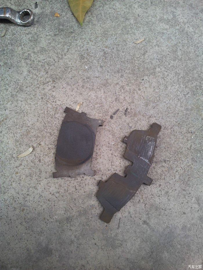

刹车皮内外对换,一定要对换刹车皮上面的两消声片,也拆出来对换一下就是图下面的两个东西,短的那一片是要装在里面,长的那一片是装在外面不能装反。    对换装好图上用红色位置卡好,按原来拆的顺序来装好。
