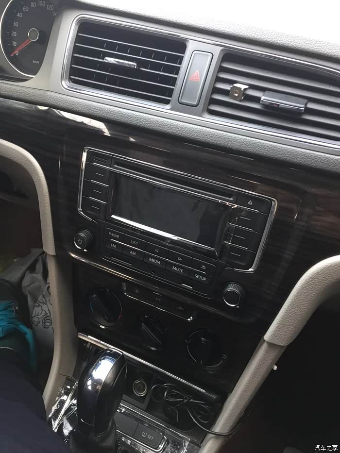

本人是13款自动舒适,因为原机头没有蓝牙电话,现在打电话处罚太利害的,深受其害,但又不想破坏原车线路,顺便练练手就试着换了一下!还不错 !换好之后最起码打电话不用担心被探头拍到交罚款了,还能听手机上的歌曲,挺不错的!有兴趣的朋友也可以动手试试。下次希望可以试试其他的东西,增强动手能力!

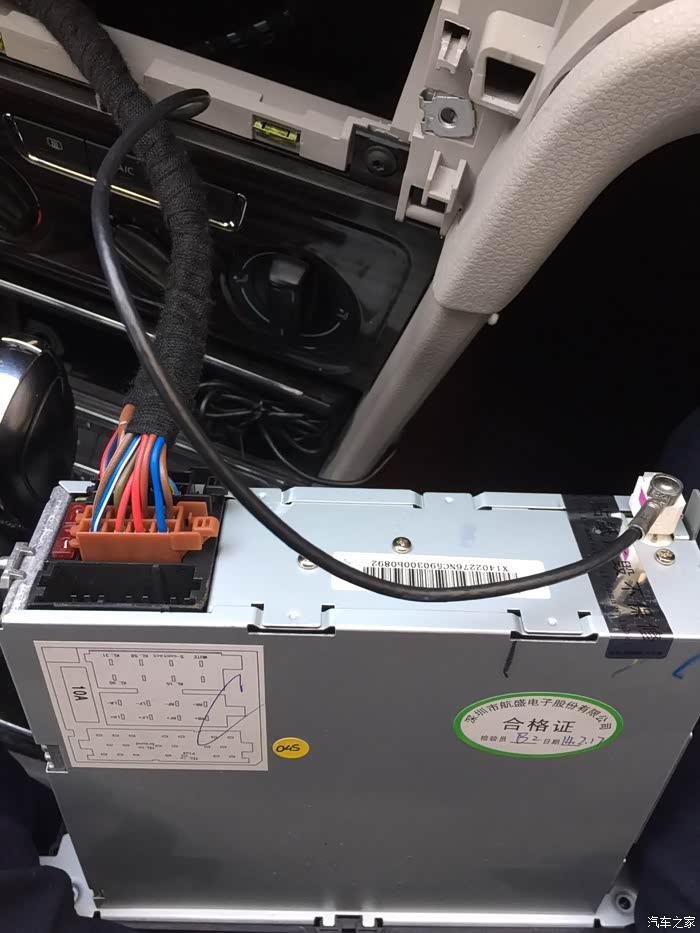

原机头。原始线路!

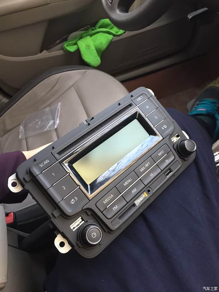

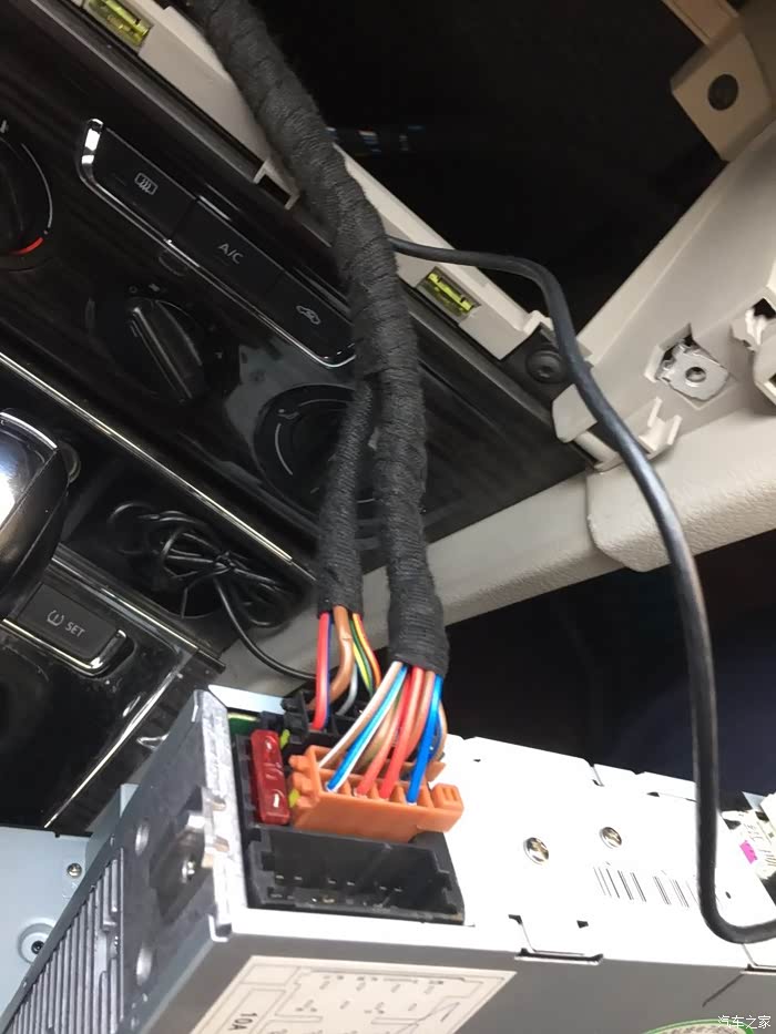

就是这个机器!

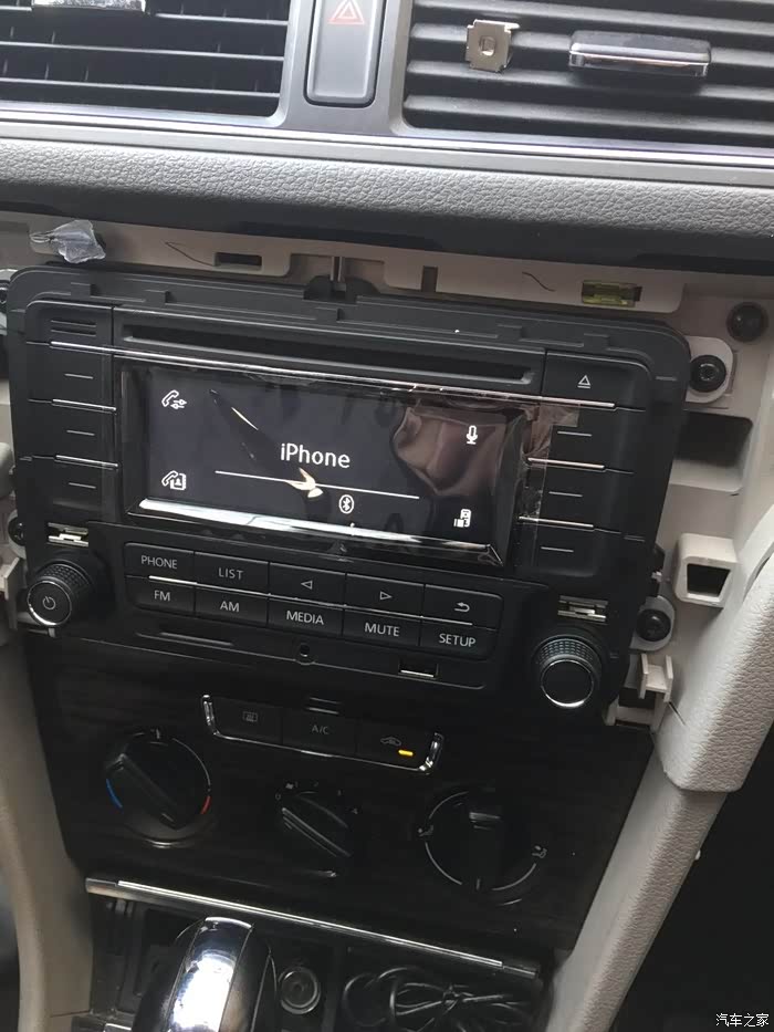

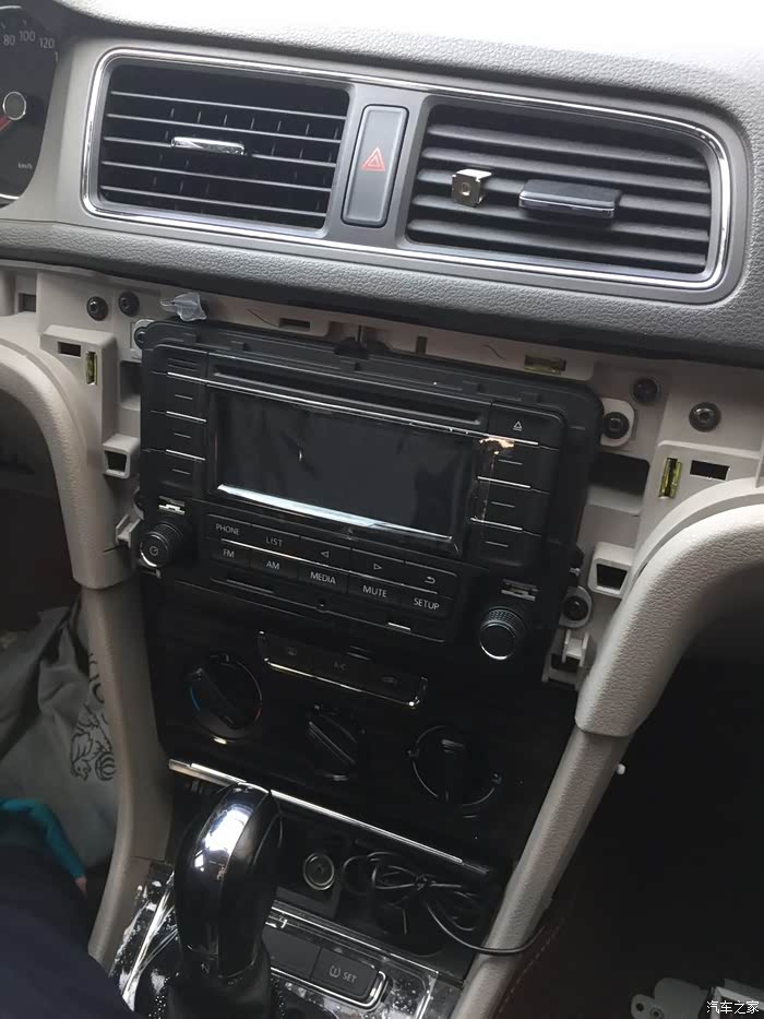

安装后调试

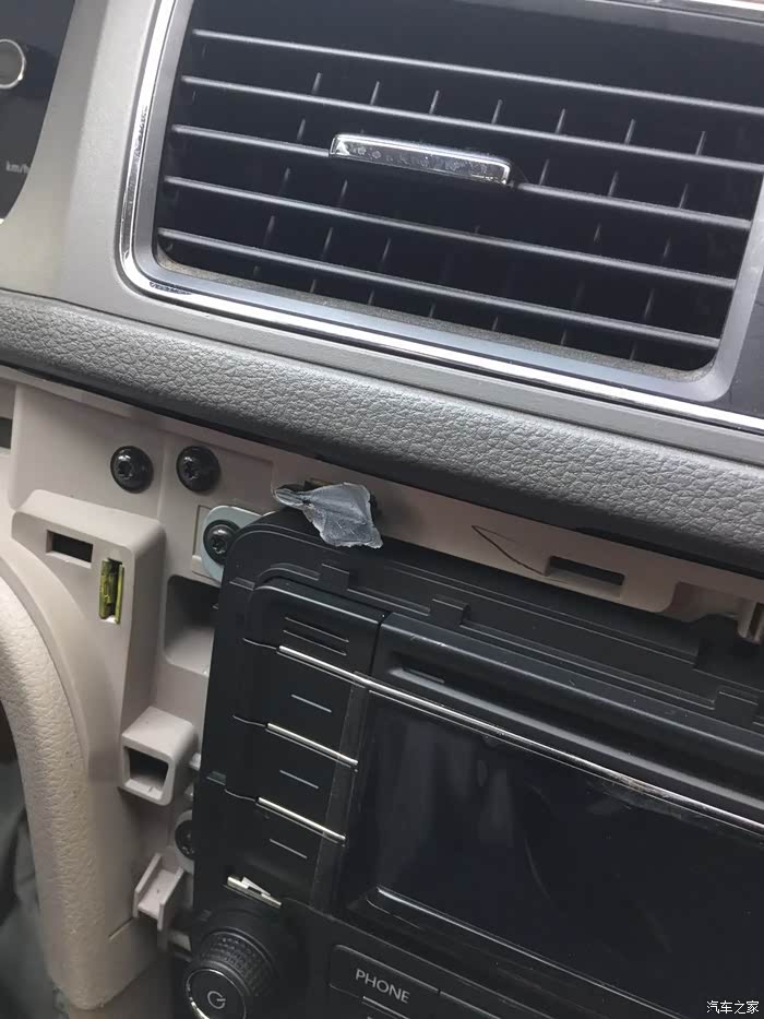

拆面板力度过大,还是掰坏了一个卡子

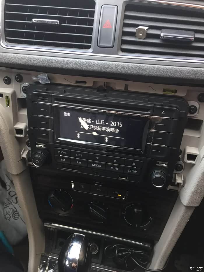

按上面板,无缝连接

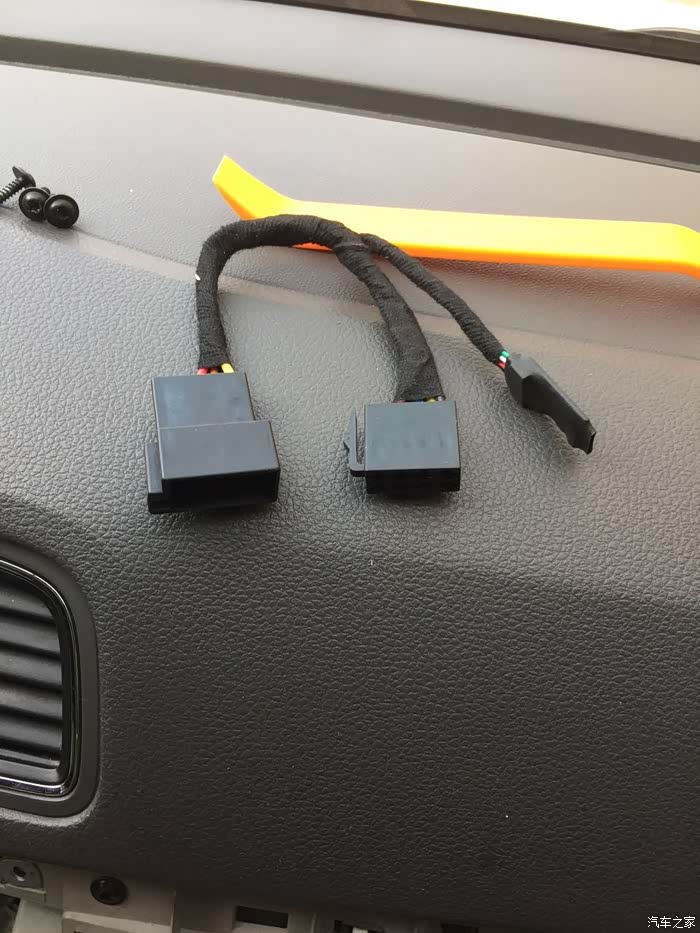

这是转换接头,应该就是蓝牙连接和自动断电功能吧
