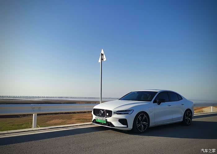

目前的状态
雷神之锤与矩阵式大灯

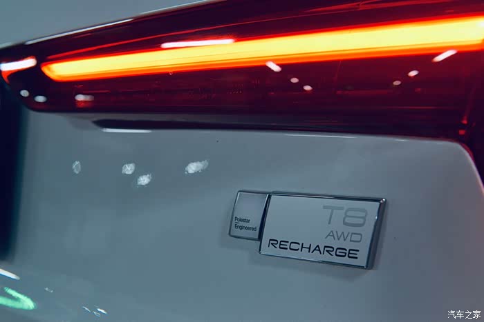

北极星程序的认证小标
个人觉得北极星程序应该是属于0.5阶的概念,真正优化的主要是TCU,也就是变速箱的换挡逻辑,以及在四驱模式下对电机后桥的输出功率调整。

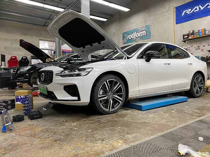

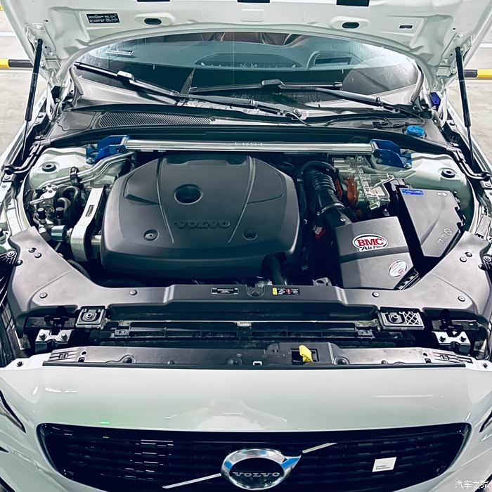

等待短簧和顶吧与法兰盘的安装

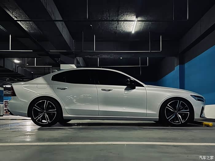

俗话说百改降为先,再还没提车的时候就已经定了ERST的短簧和顶吧,于是提车的第二天就开去换短簧。换完前轮勉强一指,后轮一指多一点。换完和原车比就是路感更加清晰,过弯侧倾少了很多,而且回弹也好一些,过减速带明显感觉多余的抖动少了一些,但是由于还是原厂阻尼所以还是略显拖泥带水。
一低遮百丑,配合原厂19寸的轮毂真是好看

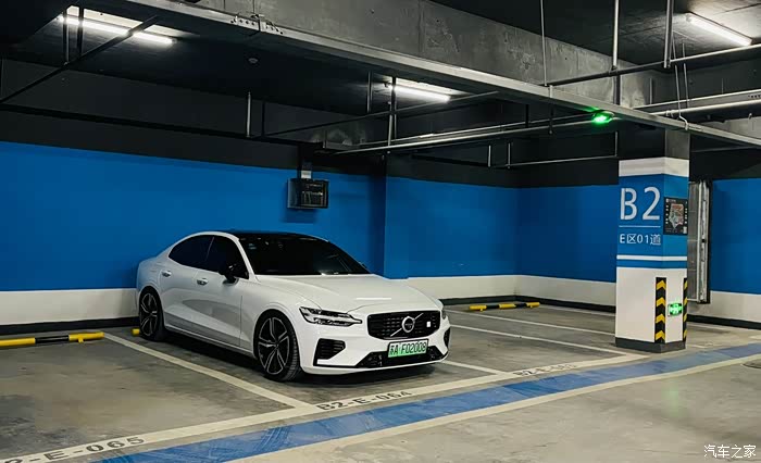

每次地库都不敢头冲前停,真的是亲密接触

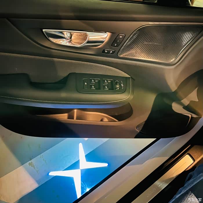

更换了北极星车门灯

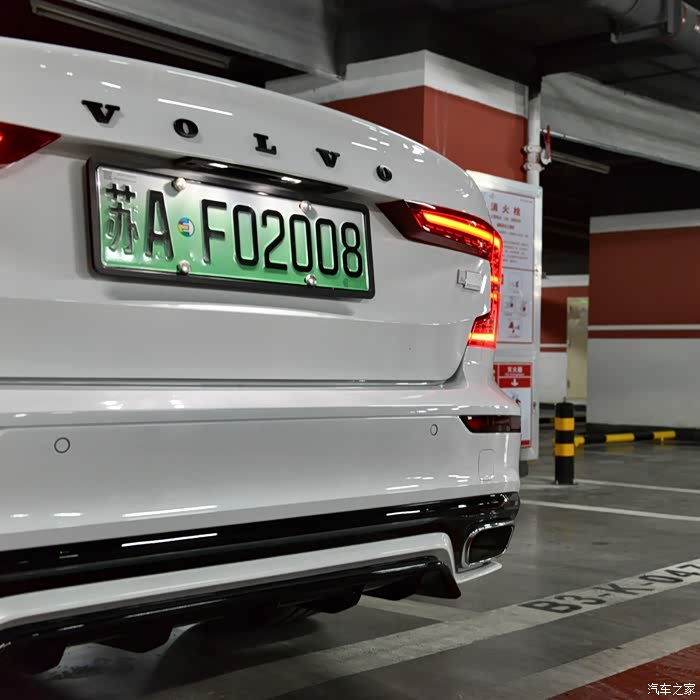

黑色车标也换一发

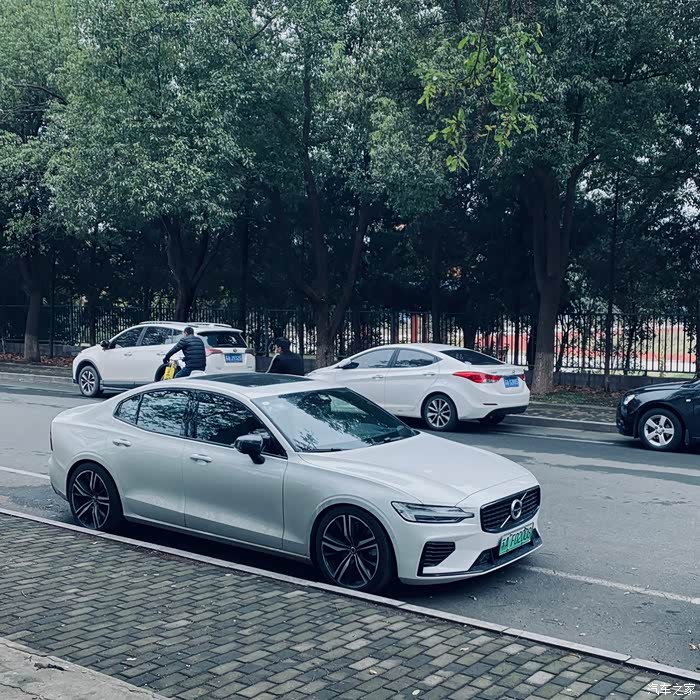

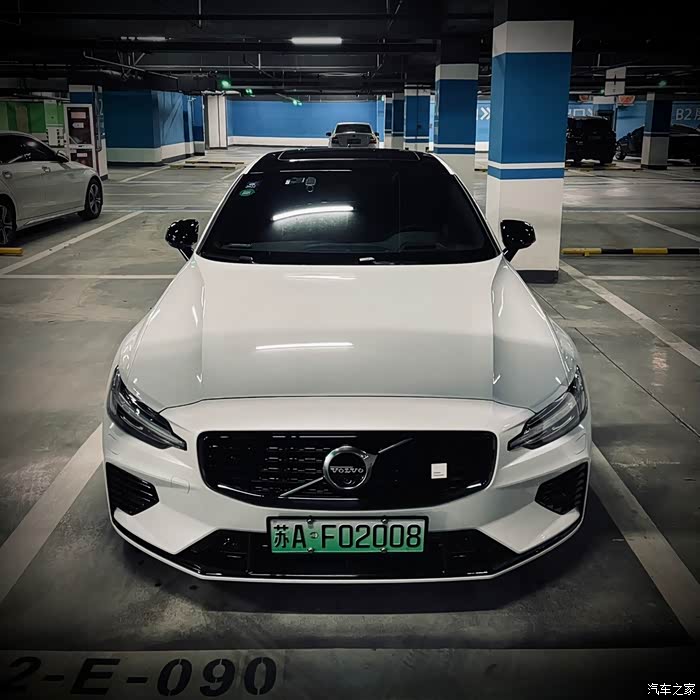

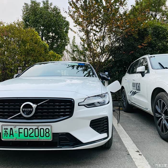

可能是由于白色车配绿色的车牌太像滴滴快车了,导致每次去商场路边都有人拿着手机看着我对车牌,搞得人非常无语,所以决定贴个黑顶。
一只正在充电的北欧驯鹿战车
这个珍珠白的车漆还是蛮耐看的

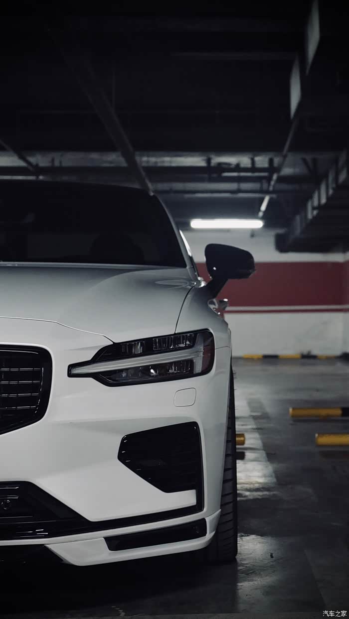

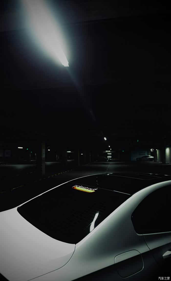

黑顶之后,线条感立马就有了
从正面看也更加凶悍

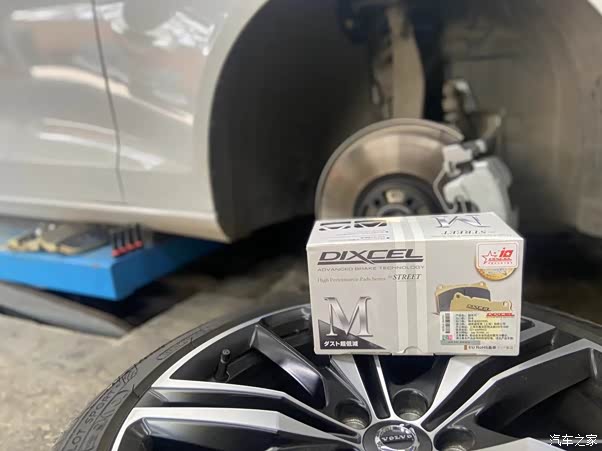

因为平时会去跑山,发现了原厂的刹车真的是有些没有信心,这里给大家推荐一个增加制动力的解决方案,永远都是 刹车皮第一位,刹车盘第二位,卡钳和其他排再最后。这样的解决方案性价比是最高的。本来计划是直接换卡钳一套,但是由于是短簧搭配原厂阻尼棒所以更换更强的刹车系统很容易造成急刹点头,导致轮胎蹭到叶子板。而且更大的刹车盘(非锻造),卡钳也意味着更重的簧下质量,对悬挂更加是一种负荷。所以决定更换前后Dixel M系列刹车皮配原厂盘。
Dixel M系列更加适合走街,但赛道还差点意思
还同时更换了BMC高流量空滤

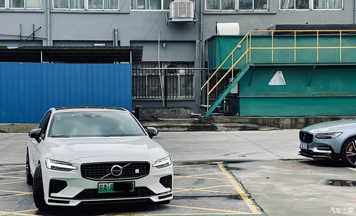

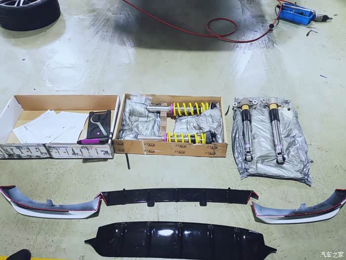

暂时解决完制动问题也让我思考了短簧的实用性,几千公里用下来我发现了几个短簧的缺点。首先,通过性差,下地库必蹭前唇,这样也没办法加一些包围。而且过坑轮胎经常撞到叶子板,因为高速回弹比较差。这样一对比也就使一开始短簧的经济性显得有些鸡肋,所以决定上绞牙。目前基于SPA平台S60 只有KW和Ohlins 两大品牌有,而S60 T8 海外北极星版用的就是Ohlins, 但是无奈当时没找到货源,所以决定用KW V3。
因为之前有试过弹射,由于670牛米的扭矩比较大,即使是搭配原厂235/40 19的米其林PS4,在一档换二档的时候还是会有轮胎抓地力不足打滑的现象,所以决定升级为 245/35 19的PS4S,正好和KW V3一起换了。
同时定了Heico风格的包围以及后扰流。
施工现场,准备变身
KWV3和Heico包角
施工结束,正好拍到改装店老板的ERST风格的S90
更换完KW V3和245/35的胎之后最直接的感受就是路感,KW V3的调节回弹就是原厂的建议数值,但是压缩在调试的时候又硬了两格,因为我个人比较喜欢直接的道路回馈。而高度则调节到前后各两指,通过性大大加强。之前短簧状态悬挂回弹差的问题完全解决了,过坑或者减速带感觉都很顺滑,尤其是减速带基本没有任何多余的弹动。

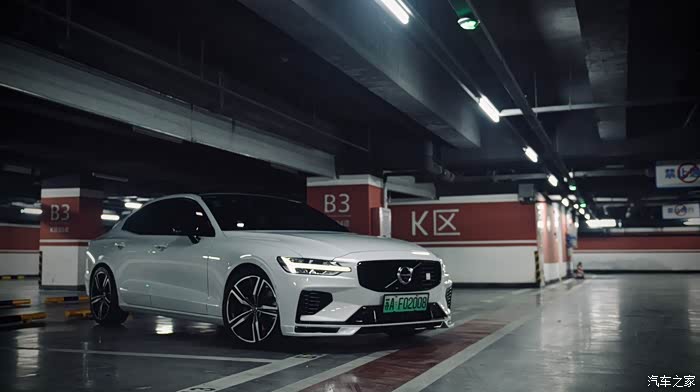

Heico包围以及后扰流
