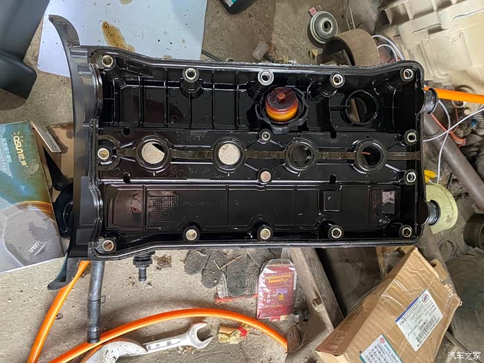

2009年手动凯越,2022年7月2日更换发动机盖,看见大家的很早就漏油了,我这乞丐版,使用13年了才漏油,费用290元+80元(工时)

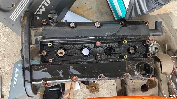

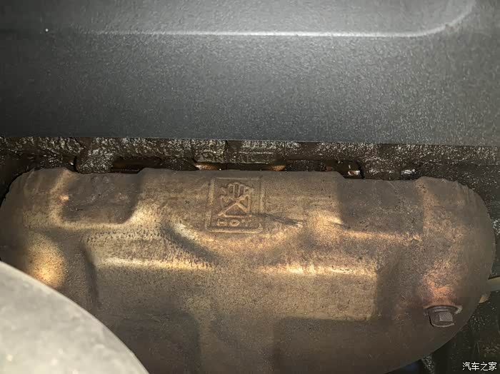

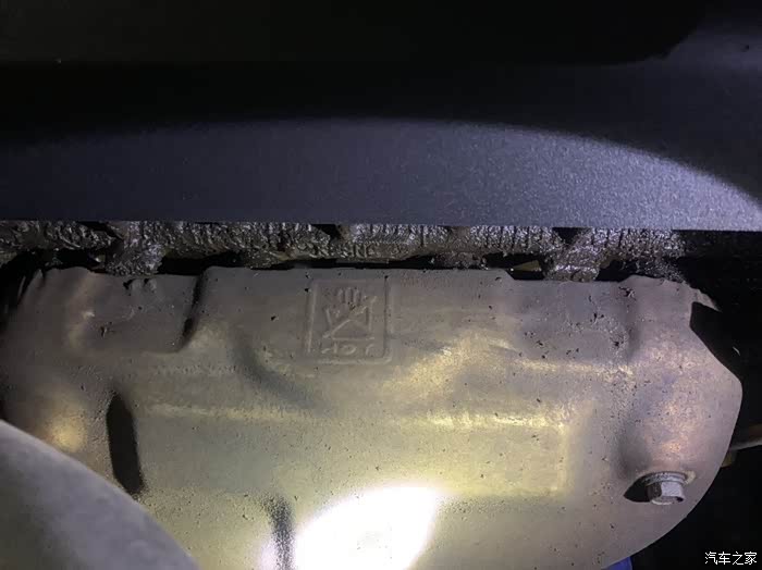

今年才发现漏油很厉害

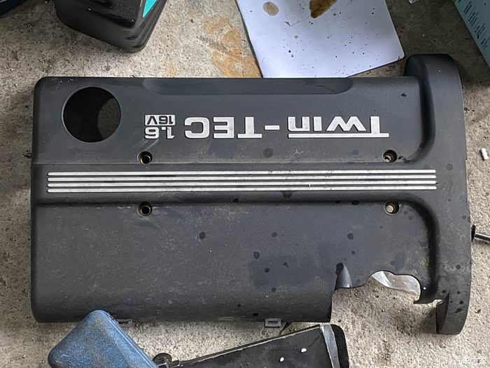

拆下来的原装塑料盖
看得出哪个垫子出现问题了吗?

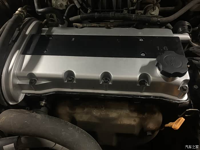

换上新的铝合金盖,大家都这么说,早知道不换了,只换垫子就行,反正这车师傅说值不了一万元,只能自己代步开了
