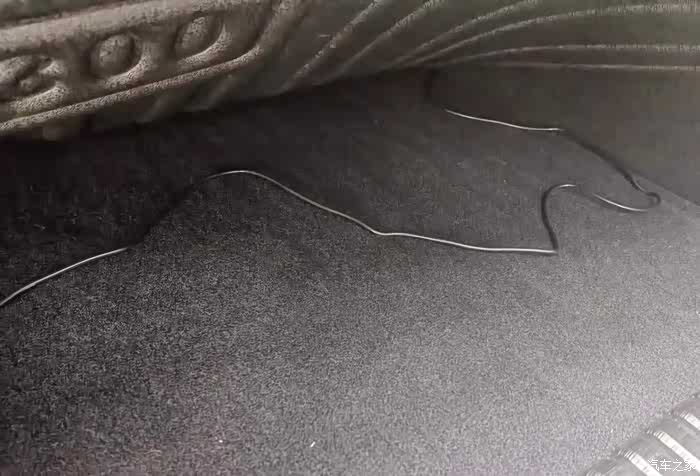

后尾箱的出线
后尾箱的线就这样放吧,留有活动的余地。

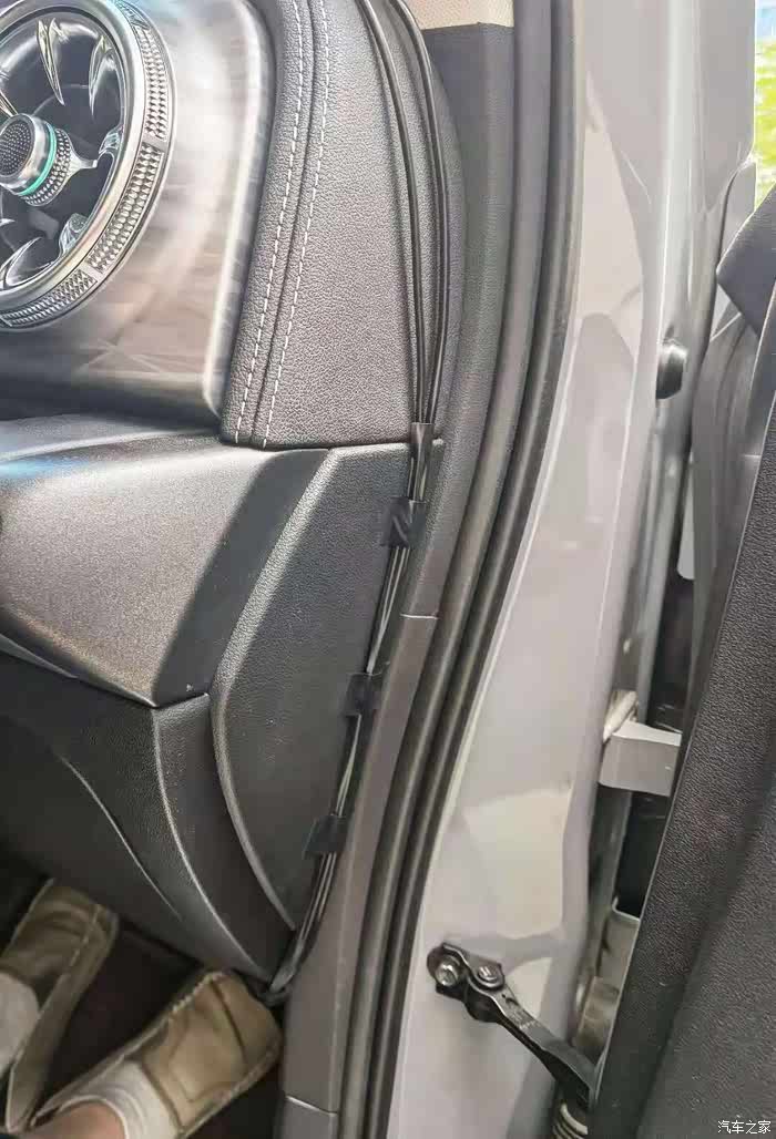

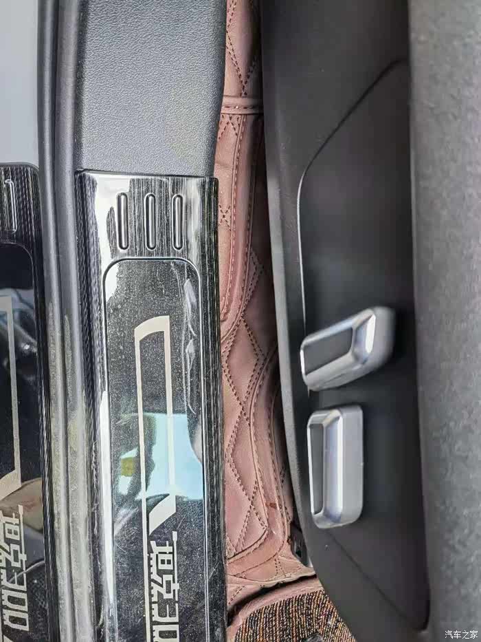

从门边下面的边边走的线

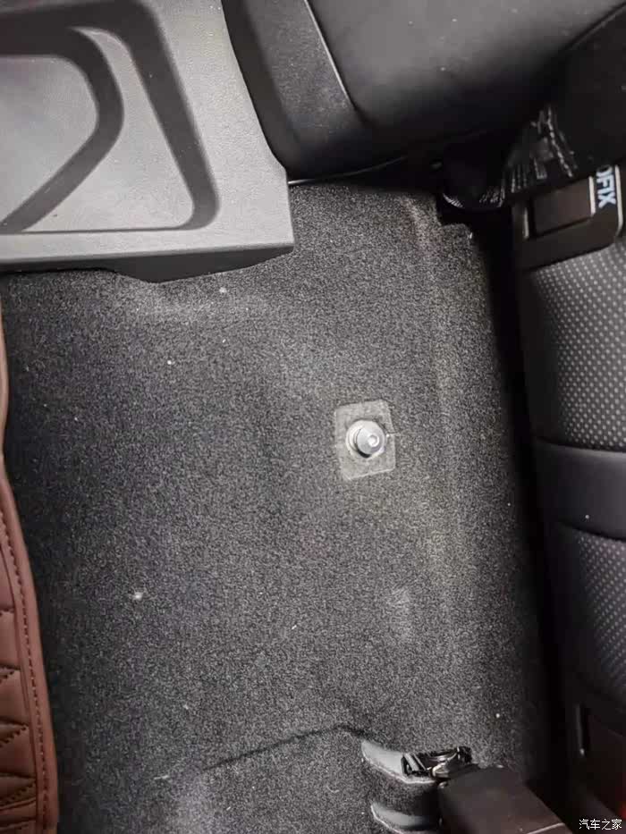

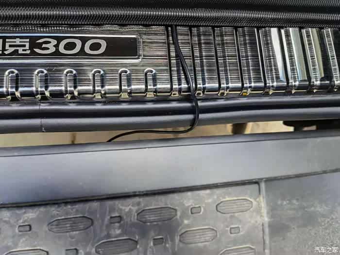

第二排坐垫下面走的线
线藏在下面,简单

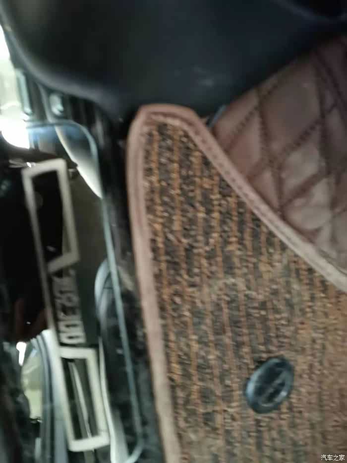

右前排外边的走线

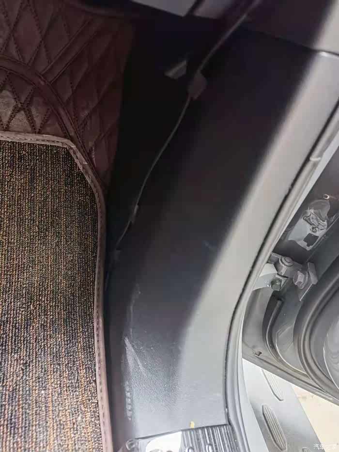

右前排下面里边走的线

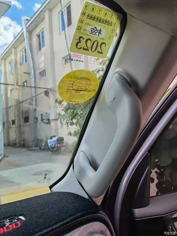

右前窗的线,就卡在里面,再没怎么整。

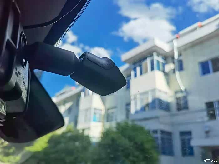

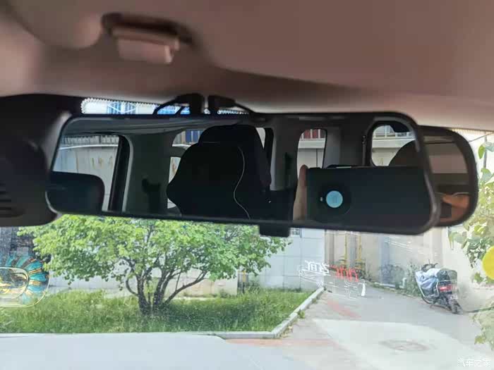

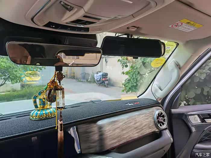

流媒体后视镜就放在副驾驶前面的玻璃上,倾向于驾驶员一侧。
我买的轩逸的后视镜总成,用专用胶水自己粘贴的
这个就是主驾驶角度看到的样子

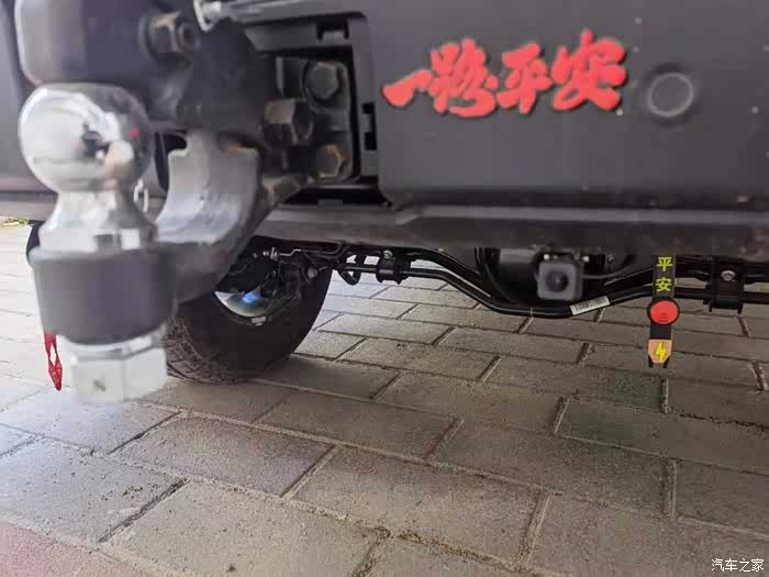

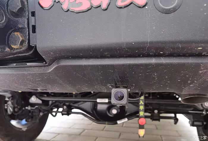

后摄像头自己用螺丝上到这里
具体的后摄像头位置

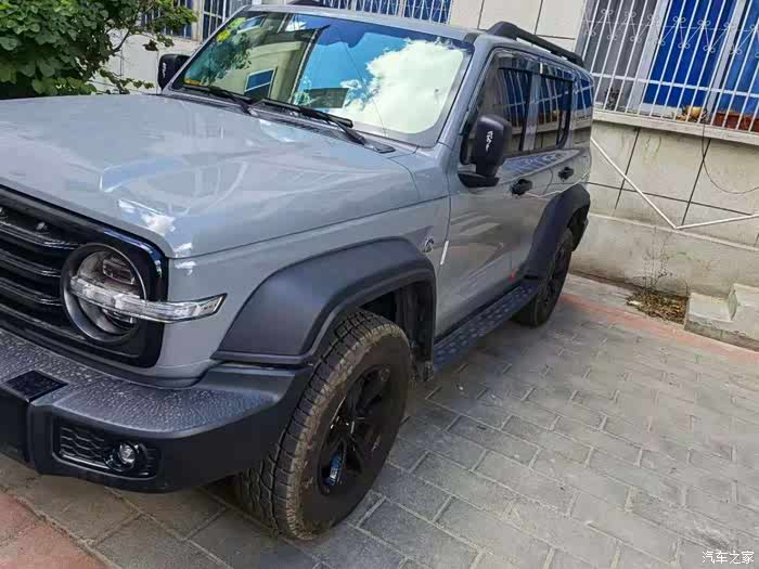

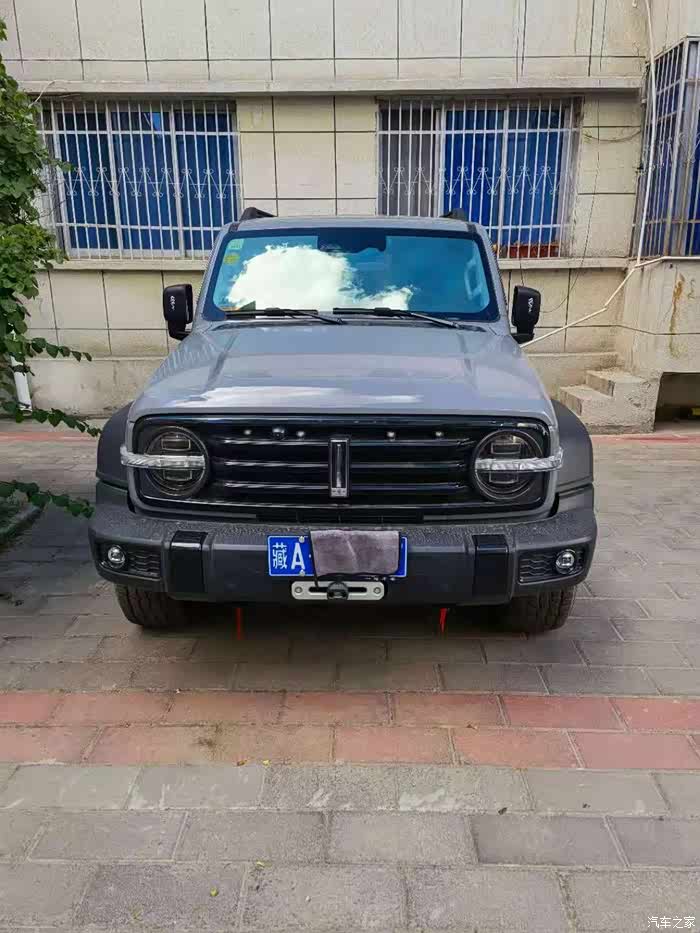

我的小灰灰正面照
左前45

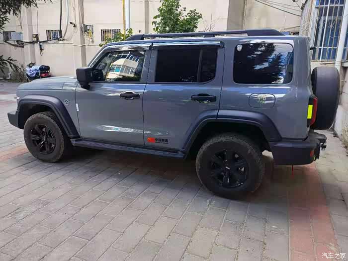

小灰灰的左边
图片底下有我的文字说明,总结下就是用专用胶水粘贴自己买的后视镜总成的时候,想得好好的,结果实际操作的时候,猪脑袋忘记了要给前挡风玻璃上的膜开个口子,直接粘在了膜上,将就错就挂在膜上了,网上卖的哪些后视镜记录仪架子,吸盘式的虽然可以吸住,但是车辆一走,会抖动,我这样的做法基本保证流媒体后视镜不抖动。还有给各位坦克手提醒下,要是把流媒体记录仪直接绑在原有的后视镜上,记录仪前面的摄像头就堵住啦,我这样的解决办法可以保证不影响原车的后视镜,毕竟一个是原装,第二个原车的后视镜还是很清晰地,又可以用自己后加的前后记录仪,关键是不抖,就是我自己的活做得有些糙,先这样用着吧,给大家分享下我的思路,另外我拍的照片不会按顺序来,大家倒着看吧,我肉的很!
