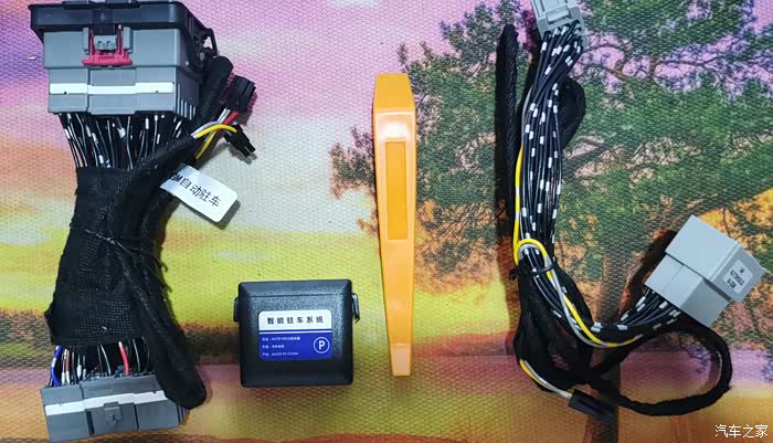

升级一个模块,增加10个功能,大大减少了按键次数,提高了操作自动化程度和档次,将按键档的电控优势发挥得淋漓尽致,具体功能为:
1、P档自动驻车:
从D档、R档、N挡切换到P档时会自动驻车。
2、熄火自动驻车:
D档、R挡状态下如果直接熄火会自动驻车。
3、开门自动驻车:
启动状态D档、R挡、N挡状态下打开主驾驶车门会自动驻车。
4、D档自动释放驻车:
从P档切换到D档时会自动释放驻车并按上次记忆开启AUTOHOULD功能。
5、AUTOHOULD记忆功能:
启动车辆自动按上一次记忆开启或关闭AUTOHOULD功能(系安全带后有效)。
6、启停记忆功能:
启动车辆自动按上一次记忆开启或关闭启停。
7、倒车关闭AUTOHOULD功能:
从其他档位切换到R档时会自动关闭AUTOHOULD(方便松踩刹车控制倒车)。
8、360辅助功能:
打转向会自动开启360影像,车速超过12KM/h时自动退出360影像;行驶中打转向车速低于12KM/h时自动开启360影像。
9、雷达开启360辅助:
当前后雷达检测到障碍物时(第一格)会自动开启360影像。

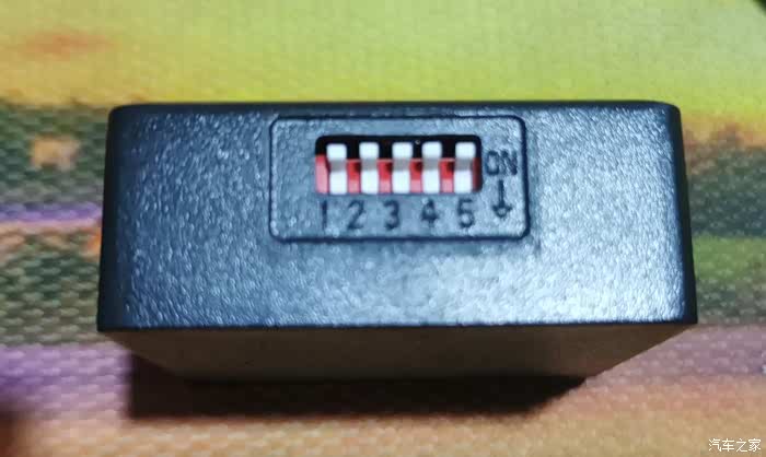

10、拨码功能:
可根据个人喜好选择性开启或关闭模块部分功能。
经过安装使用,感觉操作比较方便,自动启停键、驻车键、AUTOHOULD键基本不用操作,打开360再也不用手伸出去点击屏幕了,打下转向就开启,遗憾的是由于没有直接连接360模块,车速还是超过12KM/h时就自动退出360影像,要是速度提高到40KM/h还能使用就比较完美。安装模块是无损对插,不破线,不破坏原车线路,要恢复原车设置,拔下对插插座恢复就可以。

无损对插线
1.预留
2.预留
3.拨下至关闭:开启打开车门自动驻车功能
4.拨下至关闭:开启P档驻车功能
5.拨下至关闭:开启360辅助功能
2.预留
4.拨下至关闭:开启P档驻车功能
5.拨下至关闭:开启360辅助功能

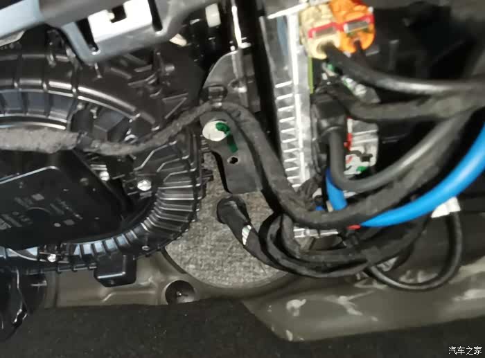

打开手套箱下面盖板,对插灰色网关插头。

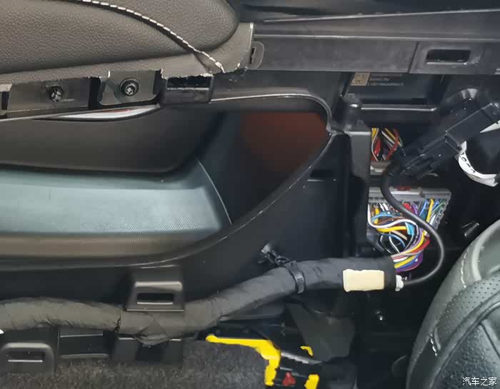

对插扶手箱下面插头
