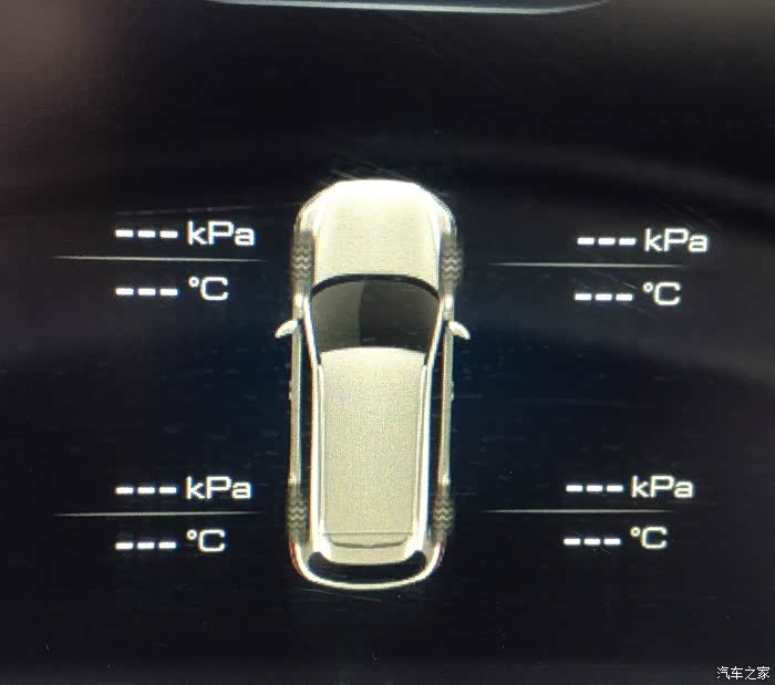

胎压监测已经坏了好久了,据说在4S更换4个传感器需要1000+,总想着琢磨琢磨看看自己能不能更换电池。苦于没有拆卸轮胎的工具,去修理部拆卸还得花钱,(
一花钱就心疼的这个毛病,也不知道哪个大夫能给医好), 所以一直也没能实现。但是这心里边总是痒痒的。一天不拆下来研究研究,总觉得心里难受

接下来测试效果。分别放在车内,后备箱,和轮胎上。
已经能正常接收到传感器信息了。
