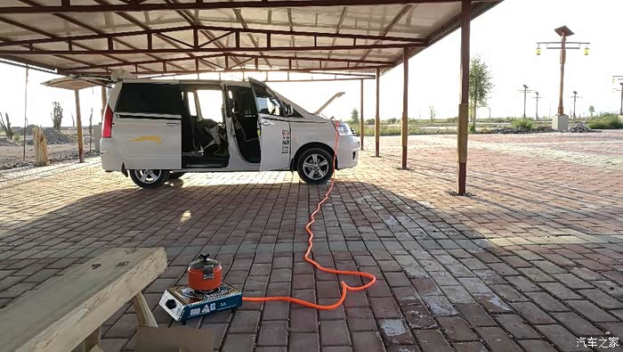

这次体验灶选择在霍拉山景区门口。

依然看不到火焰。

我觉得灶没必要买太贵的。只要防风就可以了。这个小锅网上也有卖的,还是带高压锅的,两三个人吃饭够用了。
晚上拍的效果,基本上看不到火焰。最好还是在做个挡风板。虽然风是刮不灭,但是火焰会偏离锅中心,觉得受热不均匀
一定要买对天然气防风灶。一开始商家给我拿的液化气灶打不着火。后来换天然气灶就好了。
八米的管子够长了。
