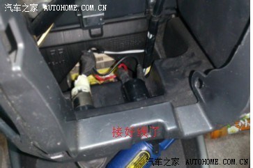

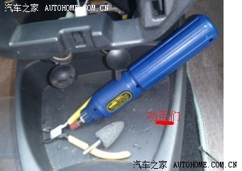

自己加装一个点烟器在原车预留位置

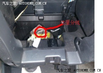

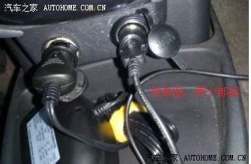

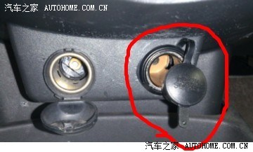

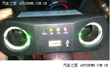

因为装了行车记录仪,又加装空气过滤器,买了个一拖二的点烟器插座,总是感觉不太好,于是买了一个点烟器插座,自己动手丰衣足食,原车已经预留了一个位置给加装的,呵呵!在原来点烟器右边有一个小四方格子,用手一顶就开了,再慢慢地搞大搞圆,刚好可以装一个点烟器!线很简单,把从原来的那个点烟器的线分过来就可以了。本来还想加装两个USB口的,因为充电手机要用到USB口,还没装,已经考虑好了,就装在两个点烟器的中间,完全没问题的。
