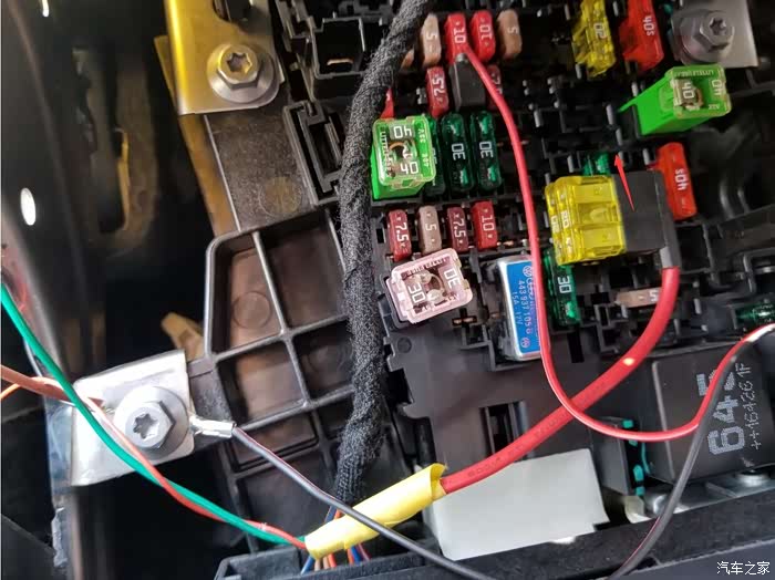

咱们车子设计点烟器是拔钥匙熄火后断电的,有的车子设计的点烟器是常供电,偶然间一次我插错保险丝了,结果导致行车记录仪24小时工作,以为自己车子出毛病了,点烟器一直在供电,后来仔细研究才发现,原来是保险丝插错位置了
点烟器长供电也有好处,比如熄火时候可以给手机电脑充个电之类的不用再给车子通电了,还是比较方便的,另外如果有24小时停车监控的行车记录仪也是可以用的。

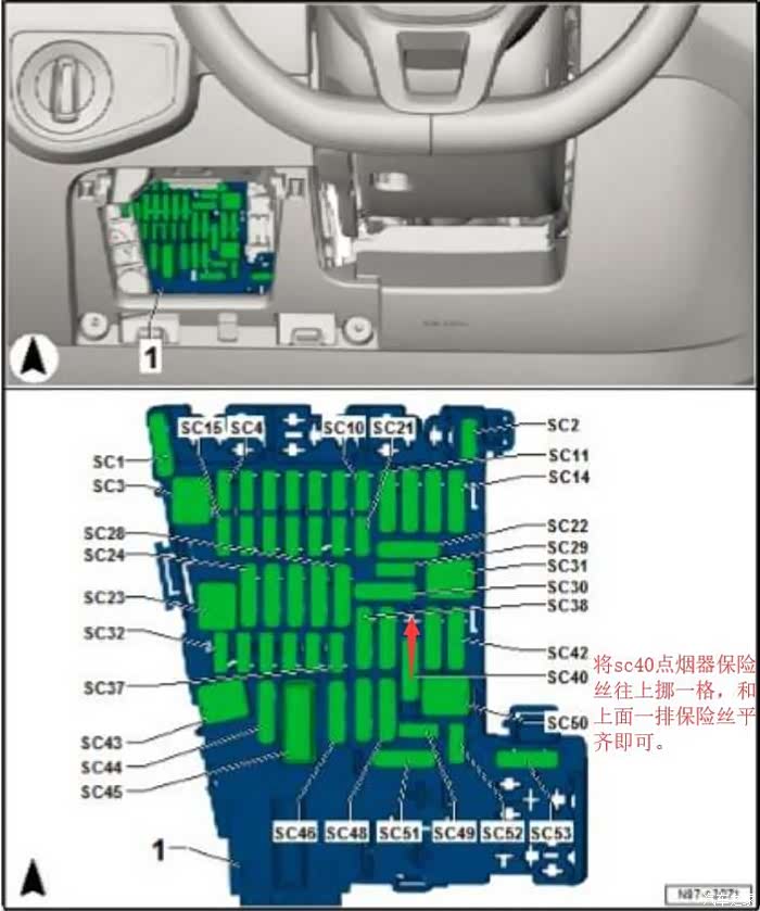

如图,箭头位置保险丝为点烟器保险丝,往上挪一小格和sc38等平齐就行。
这是实物对照,我插了取电保险所以个头比较大,看不太清,箭头位置保险丝往上挪,和绿色红色保险丝平齐就行。
