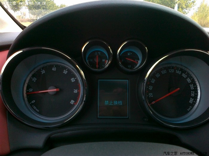

本人的车是英朗XT新锐运动版,提车不到一个月!今天在郊区的路上试用了一下手动模式,以前开老爸的凯美瑞也用过手动模式,但只能限制档位的提升而不会像英朗的那样会根据车速的降低而自动降档,手动挂上5档就相当于自动档了,跟D档没什么区别!所以现在开英朗觉得英朗的手动模式才是真正的手动!好吧,现在开始说说我开英朗手动模式的心得吧!我留意过,英朗在D档模式下转速基本上要差不多到2千转左右才换挡,时速大概15公里挂上2档,25公里就挂上3档,35公里挂上4档,45公里挂上5档,到差不多75公里的时候才会挂上6档!在切换到手动模式下,车辆静止的时候就可以手动挂上3档,
其实变速箱是在1档,再推的话仪表盘就会出现禁止换挡!

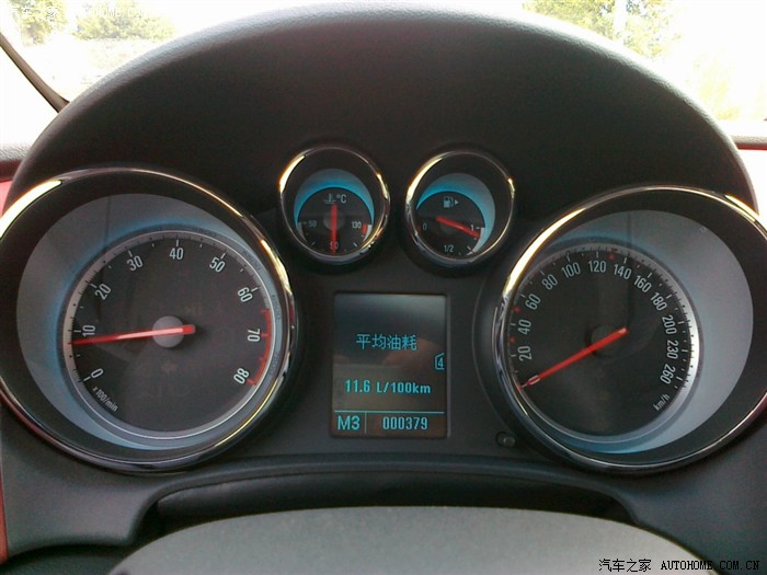

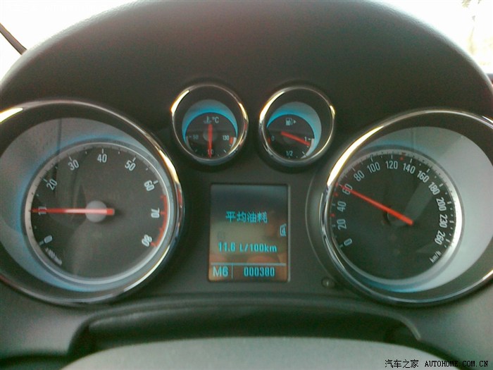

接着慢慢起步,发现转速跟D档不同,基本1千5百转左右就换挡了,平时D档起步都要上两千转才换上上2档,开到30公里后就可以手动挂上4档了,开到60公里的时候我已经挂上6档了,转速不超过1千5百转,
要是在D档的话可是要开到80公里才挂上6档啊!按照这样话手动模式应该比自动模式省油,因为手动模式在1千5百转就可以换挡,自动模式都要到2千转,在一样的速度下,转速低比转速高省油吧!这就是我的心得,希望对大家有用!
