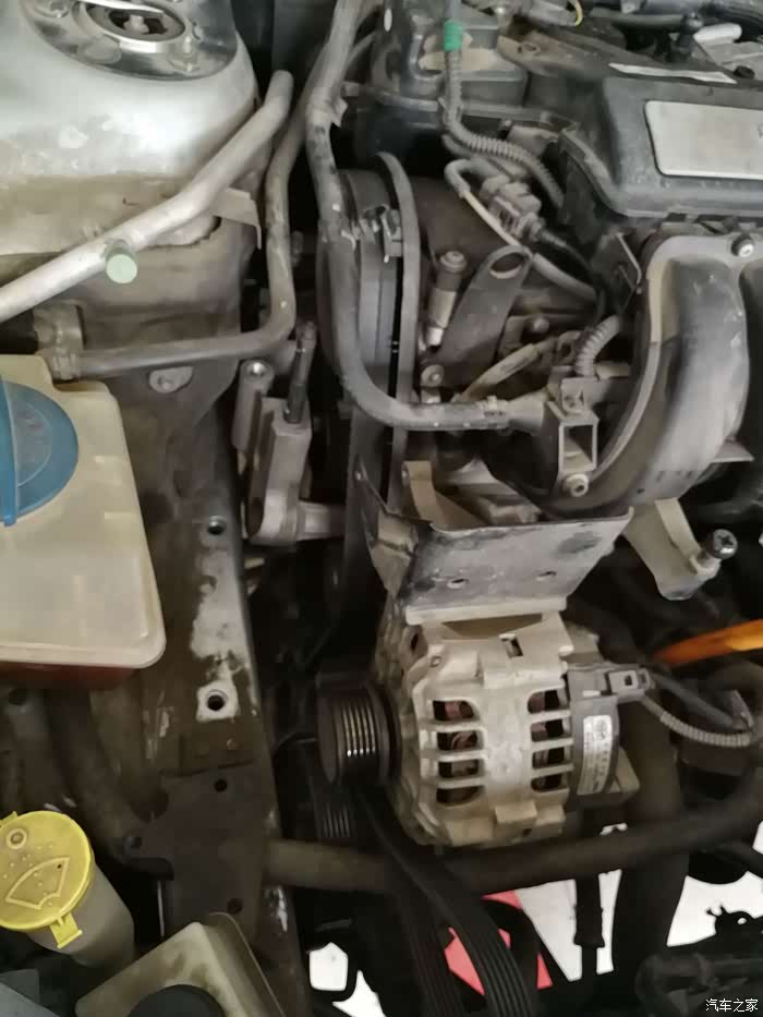

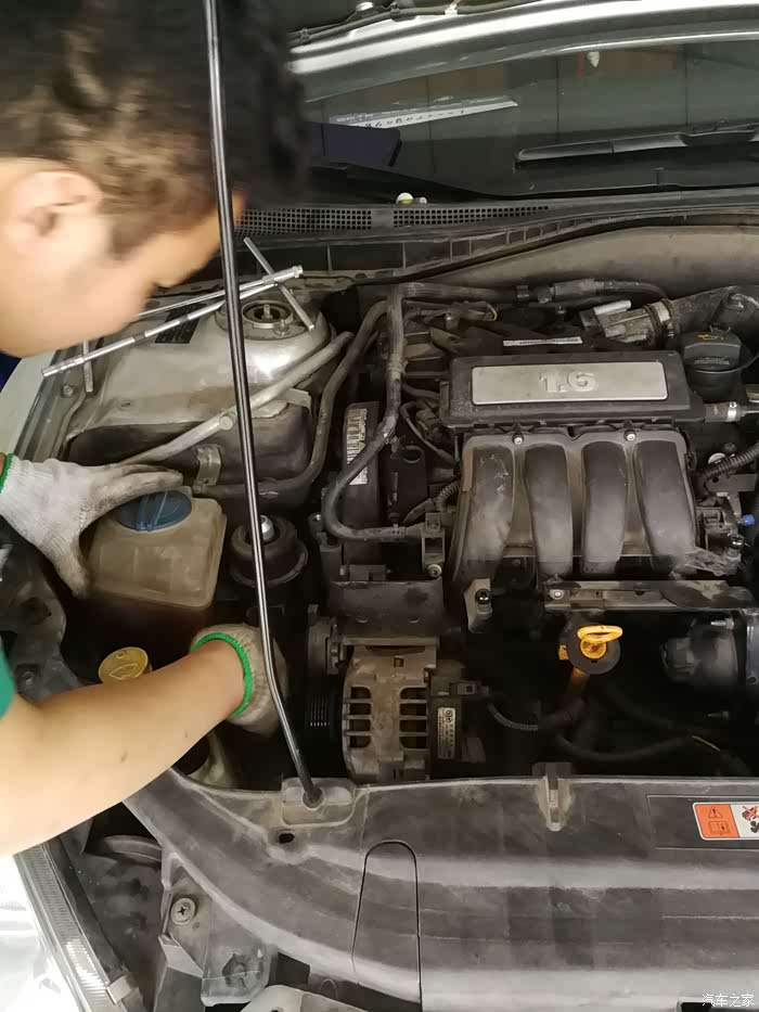

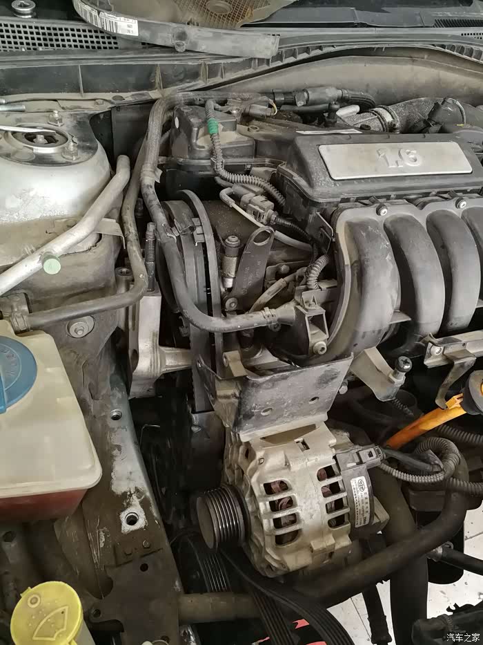

下面开始拆车。奔腾B50设计的空间太小了,左侧东西都拆除完了,还是拆不开,发动机松开,用千斤顶上下移动,我就担心这样大幅度的上下挪动发动机,会不会把连接管件弄坏了啊,撬棍都用上了。一边拆师傅一边摇头啊,拆装都要一个半小时以上,从9店开始到中午一点多才弄完。
前天缺缸车走不动了,刚把点火线圈换了(第二次换点火线圈了,郁闷),修车师傅说正式皮带该换了,一般八万公里就换。心想我这老爷车,那天正时皮带换了,还要大修,还是换了吧。
于是网上买了一个盖茨套装,到货后外包装好里面包装坏了,皮带好像进水一样有暗纹,果断要求换了,心想还是实体店放心,实体店买。不过盖茨的确做的贴心,公众号有授权门店,过去买了一套,撞大运,竟然比马云家的还便宜一百。
于是开始找修理店,成都这地方工时费的确高(奔腾的4S店在成都都开跨了,一个4S店都没有,这车质量在成都真是不行),找了好多至少都是三百四百,电话报了车型排量说二百更换,开过去打开一看,二百不换了,郁闷。只好再去找换点火线圈的老板也是三百,虽然有点远,老板感觉还是比较实在。不过换点火线圈收了三百,好像还是贵啊。
实体店买的盖茨套装三件套竟然忘了拍照片,皮带、紧张轮、水泵,找不到照片了。

拆了半天,螺丝下不来

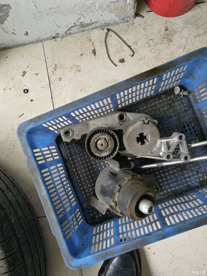

固定发动机的这个东西想尽办法还是拿不出来,皮蛋就这样讲究着扯出来了
原装的东西感觉还是不错

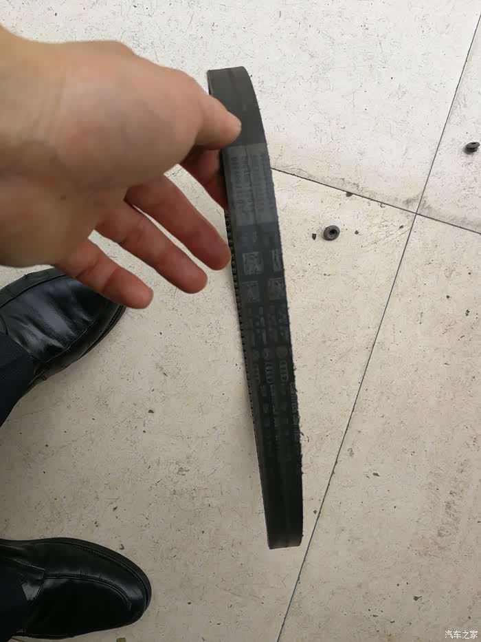

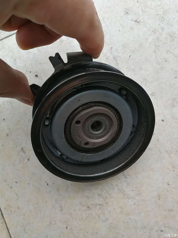

拆下来的,不知道叫什么,黑色的塑料,质量还是可以,师傅说转动有点响了

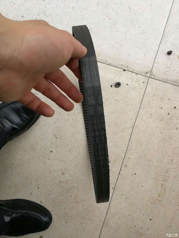

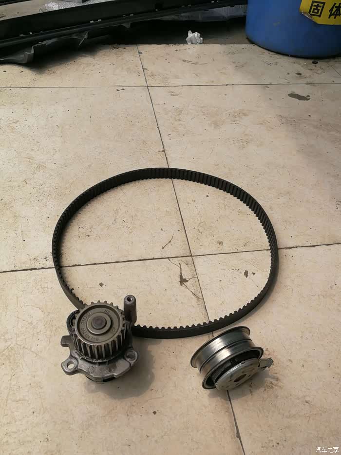

再来一张,皮带还是很好,原厂东西就是不错
拆下来的原装皮带,大众奥迪的标志,皮带跑了十万公里,还是完好如初,看不出有什么问题,后悔有点换早了。

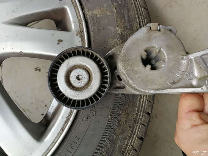

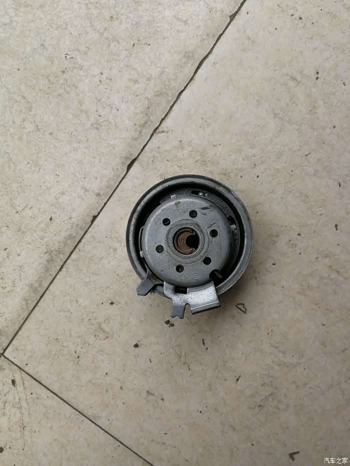

换下来的紧张轮,也非常好。

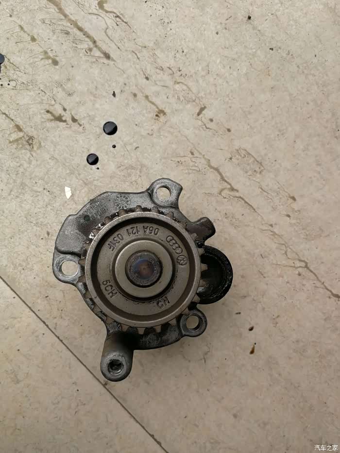

不知道原装时什么牌子的
原厂的,不知道什么牌子,质量看来杠杆的
原装的紧张轮,还是非常好。

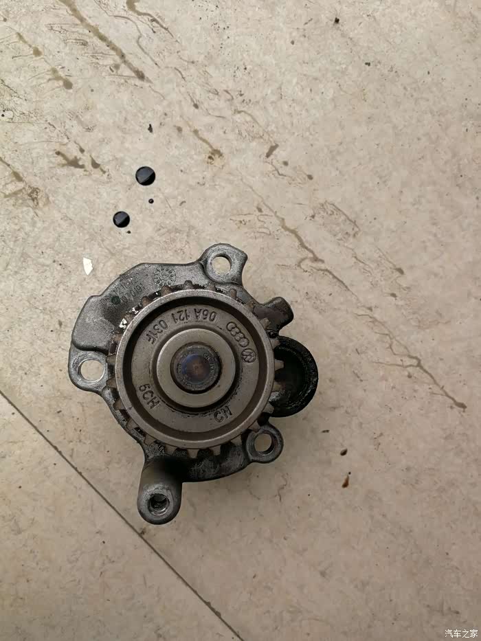

换下来的三件套,都是很好的,水泵本来不想换,但看拆装这么费劲,换了算了,原装的还是很好,走的时候把三件套留给修车店了,有点不舍得啊,原装的可能也就这些质量好。我的门窗升降器换7年换了N个了,现在还不好使。
