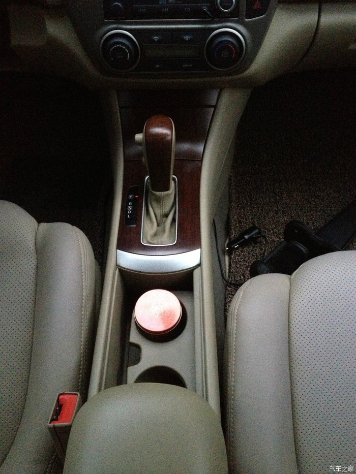

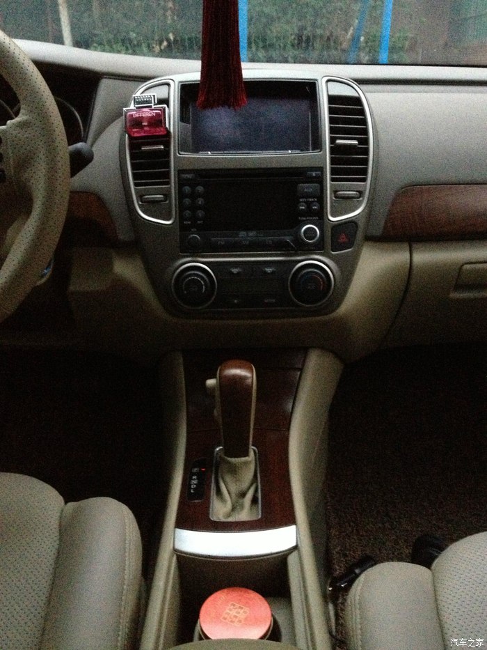

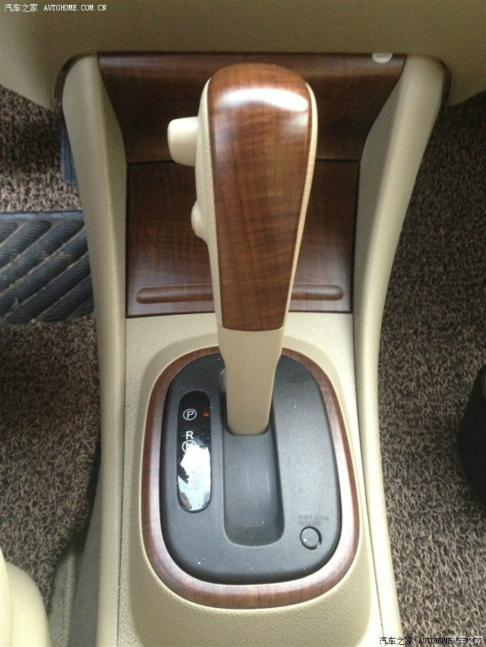

经典轩逸改装09款中央扶手总成和驻车制动总成

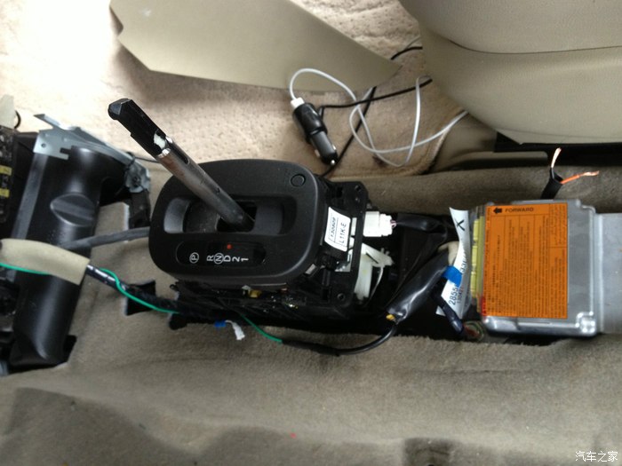

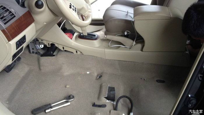

这是没有改装之前的内饰

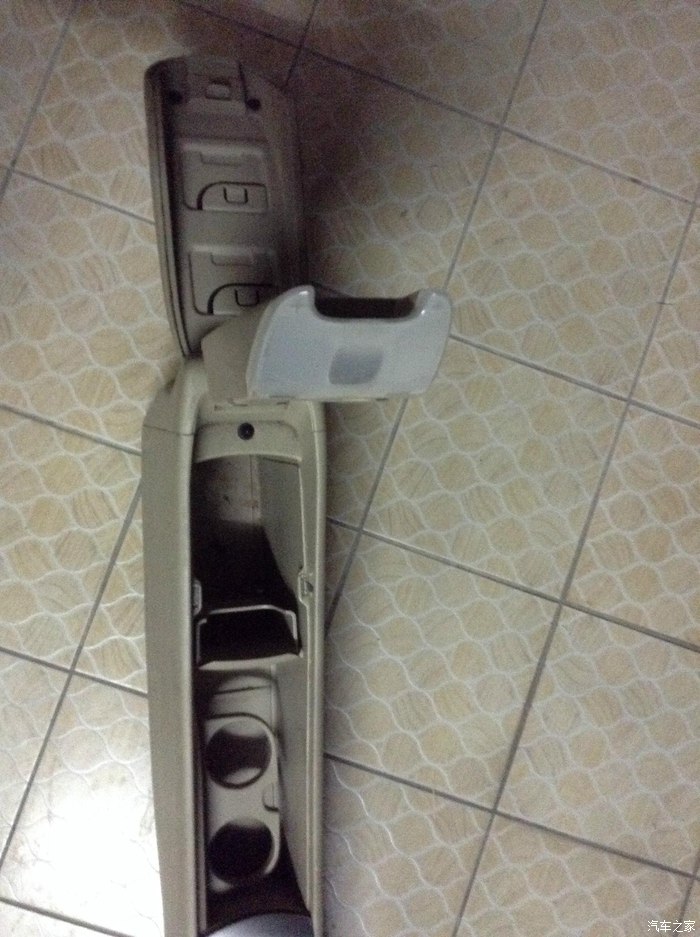

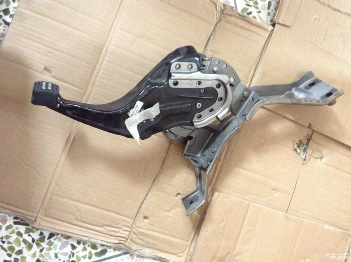

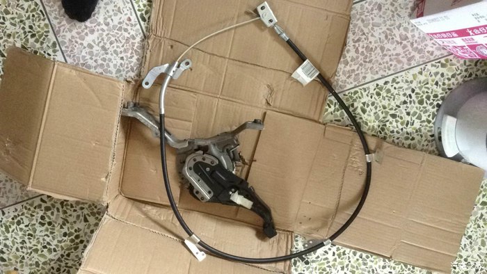

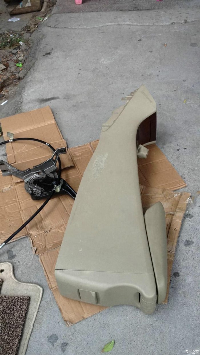

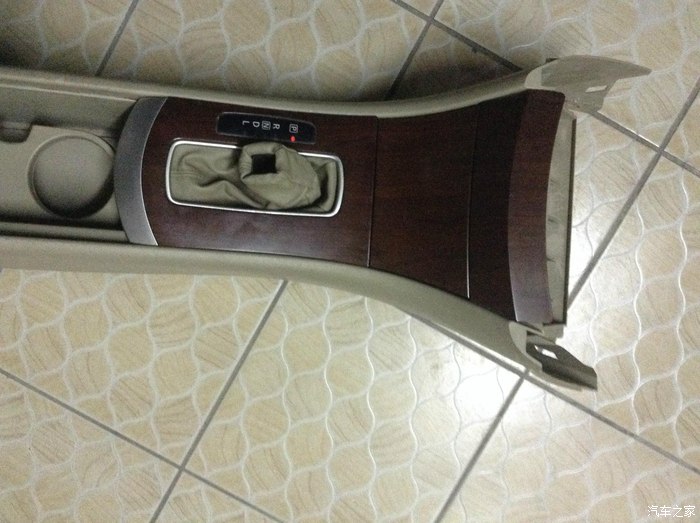

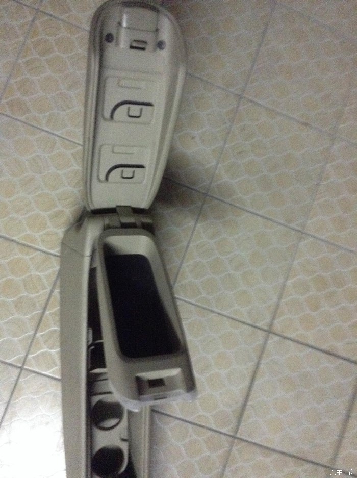

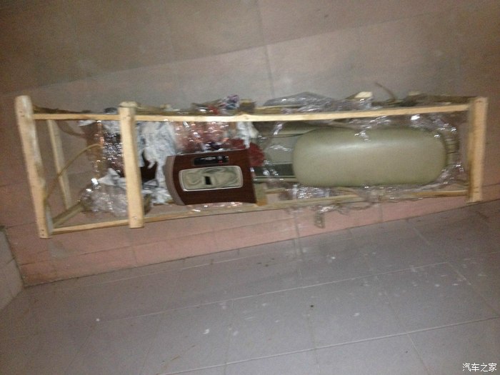

找了一个多月,在朋友的帮助下,终于找到了中央总成,驻车总成

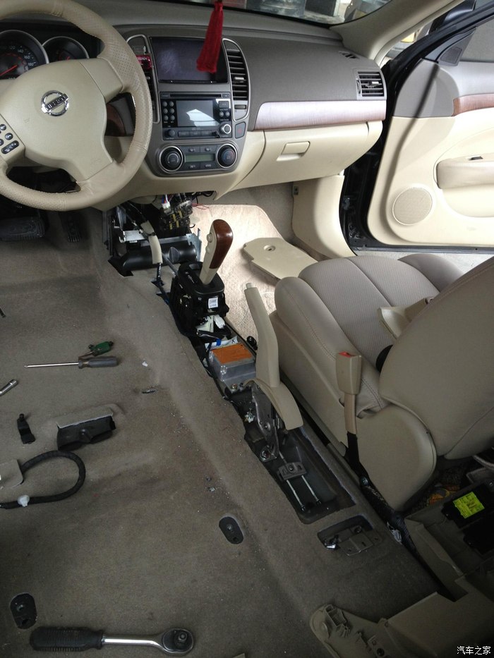

万事具备,到了维修店开工

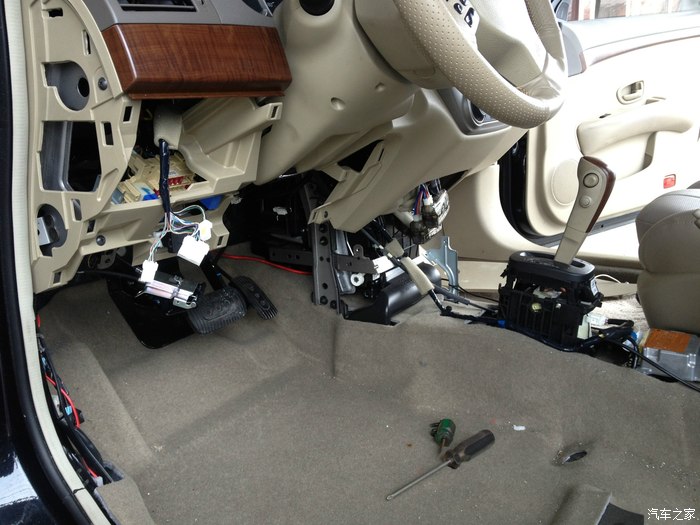

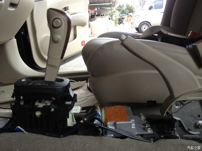

把主驾驶的座椅拆掉,方便装安
拆档面板

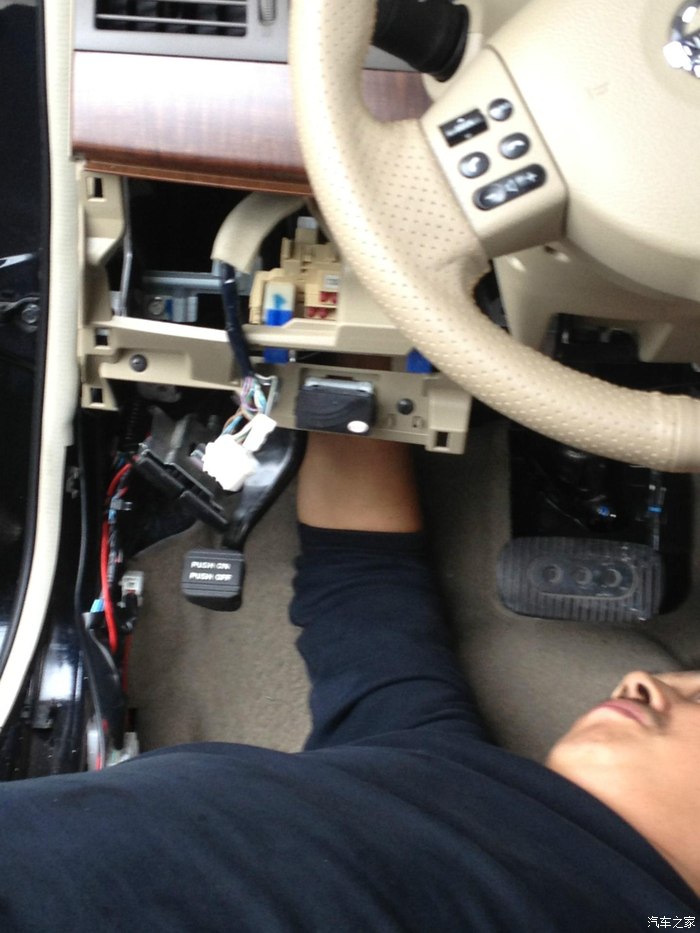

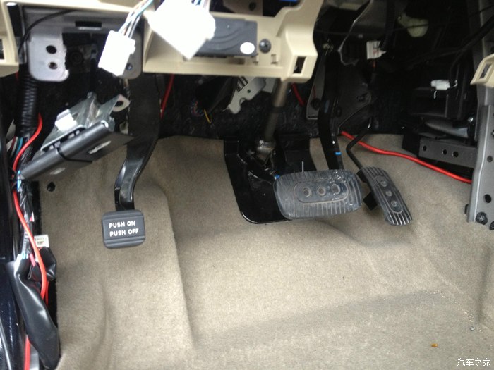

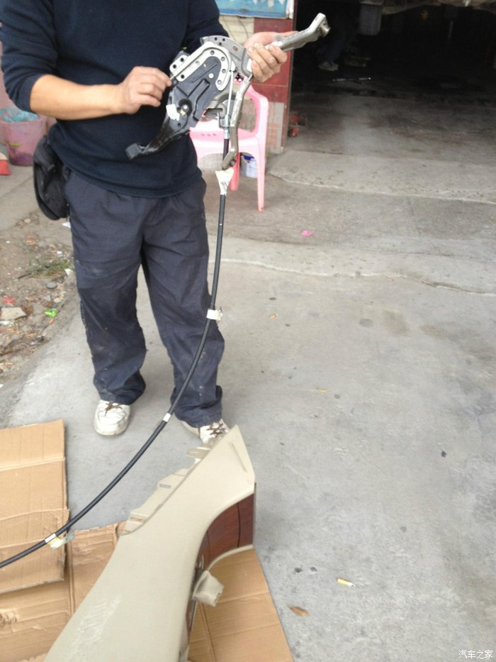

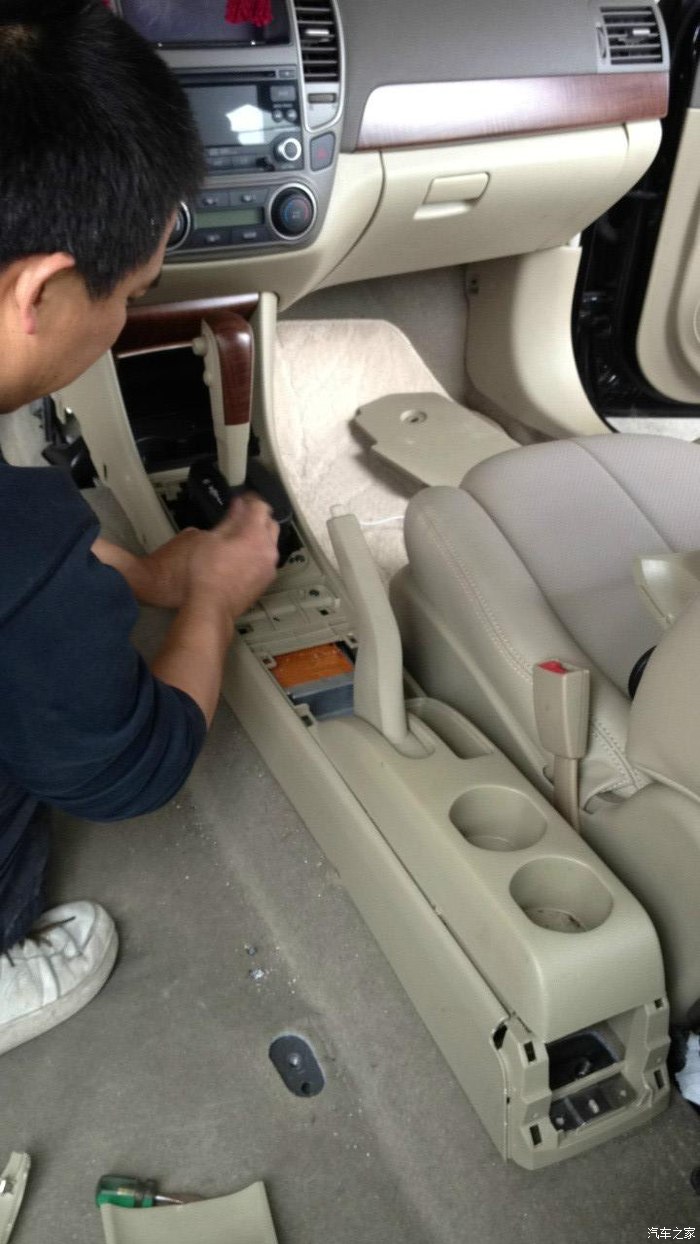

接着要先安装驻车总成。师傅在连接刹车线到驻车踏板

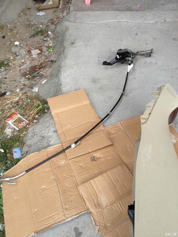

连接好的驻车总成
安装好的踏板

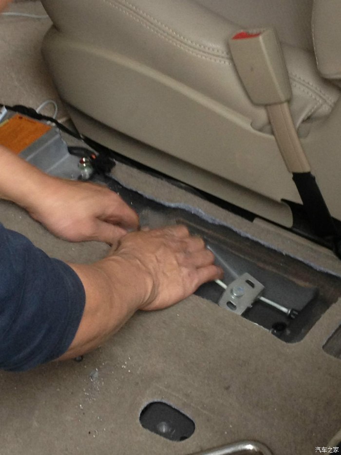

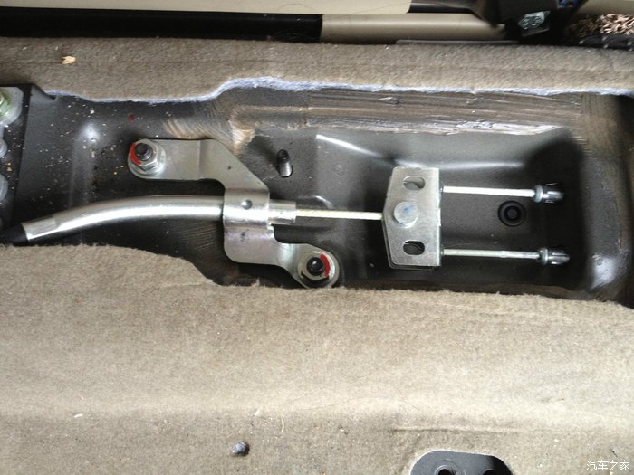

接下来是连接刹车线了,和原车的对接就行,埋线是穿过黄色棉布下面的泡沫,泡沫有预留走线的位置
连接好的刹车线

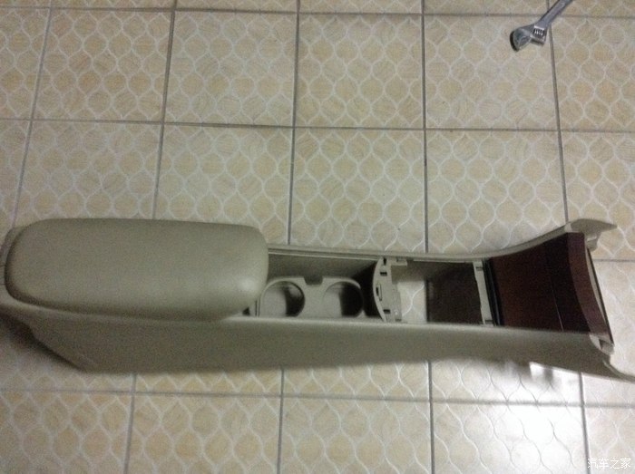

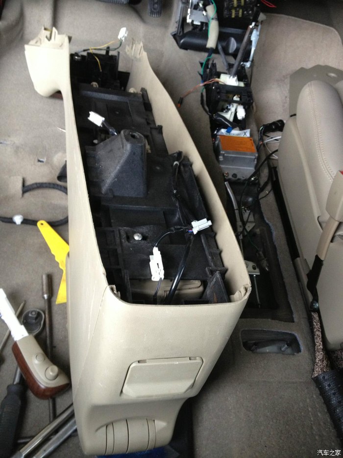

现在到安装中央扶手总成
要先把线路搞清楚,需要连接档面板小灯,点烟器,点烟器小灯,箱子盖小灯。这些线都排好之后
万事具备,到了维修店开工

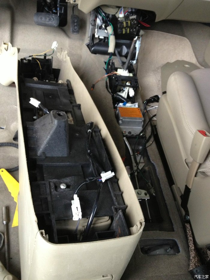

把主驾驶的座椅拆掉,方便装安
拆档面板
连接好的驻车总成
安装驻车踏板,轩逸经典自动档有预留安装位置和螺丝,手动挡的车改不了脚刹。
安装好的踏板
连接好的刹车线
现在到安装中央扶手总成
箱子和档面板装上去固定就行了。

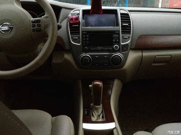

安装好的效果,漂亮多了
安装好的效果,漂亮多了
