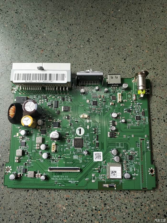

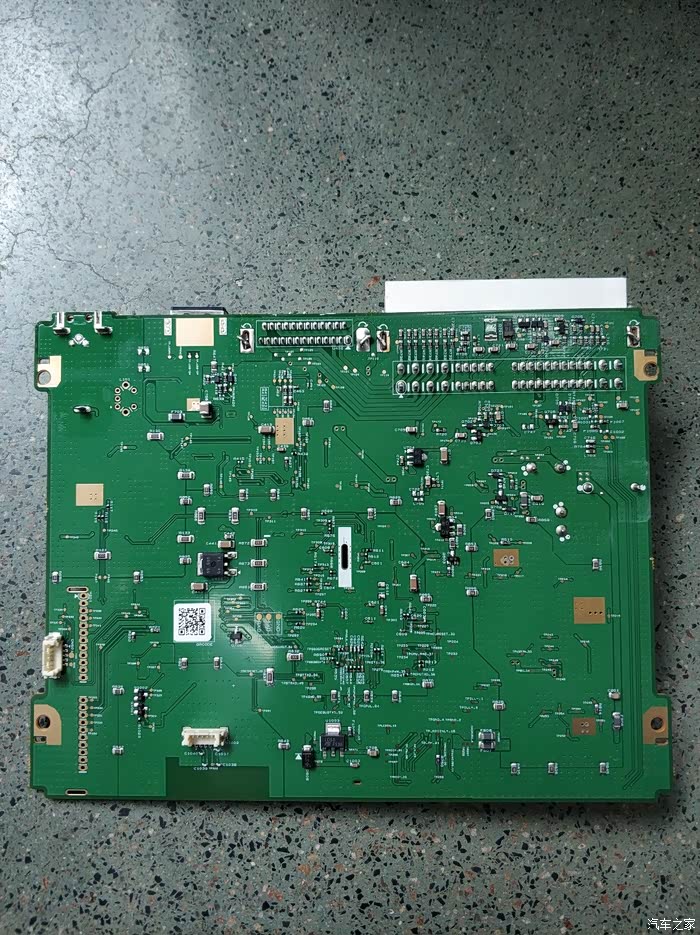

论坛都说朗动导航黑屏,满三年也脱保了,网购了固态硅脂和各大小散热片准备处理下散热问题以免黑屏,今天自己拆下整个导航,看到主板才发现2016款主板是更改过的,不像之前朗友们发出来的版本那样,芯片散热问题要好于之前的。没有在芯片上增加散热片的必要。机壳注明导航出厂时间为2016年5月4日,我8月中旬买的车,希望多扛几年黑屏来的晚些吧

继续拆除上面铁板露出主板了
主板正面
主板背面
