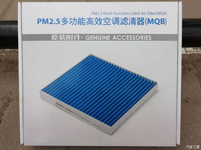

上次保养时八千多公里,师傅拿出原车的空调滤芯用高压气流吹干净后又装上了,和我说到一万公里再换就行(估计师傅也是抱着帮我省钱的心里,在这里表示感谢),当时从店里购买了一个原厂的PM2.5空调滤芯备用,看介绍说采用三层设计:静电驻极纤维层、活性炭层及抗菌过敏多功能层,很明显处于空调滤芯家族中比较高的档次。

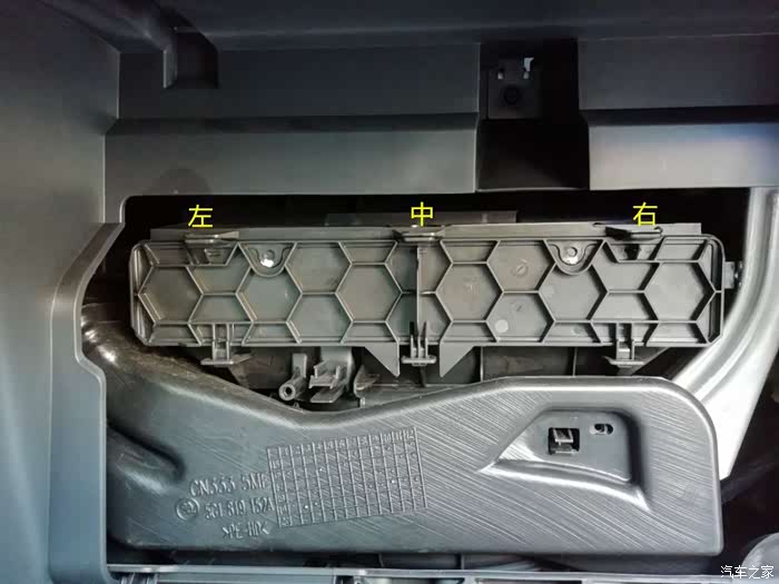

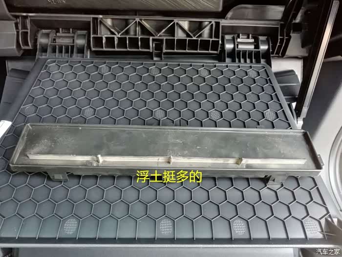

一、打开手套箱,找到两个卡扣,适当用点力把卡扣向上掰,手套箱就会完全放下来,空调滤芯盖板就完全露出来了。
由于是第一次更换,严格按说明书上一步一步来(保养时师傅也曾详细的教过我)。

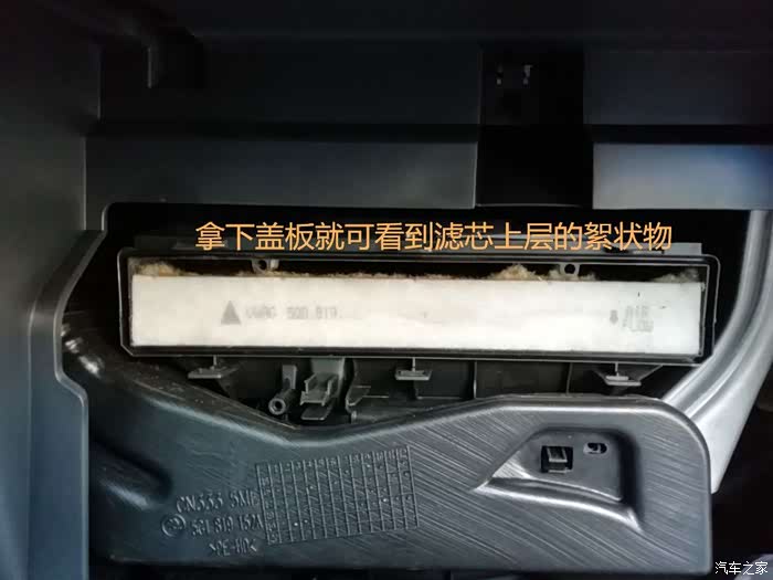

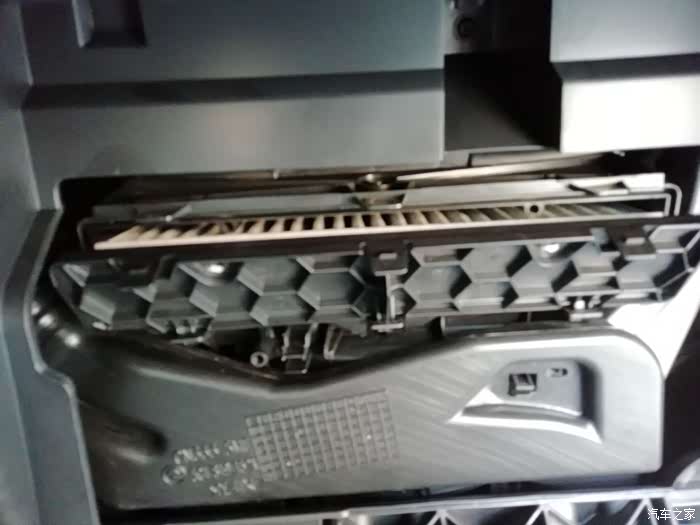

二、取下空调滤芯盖板,有三个卡扣,可以按顺序一个个的向上起开,这里稍微用力就可以,然后从下面的插槽中拔出。
三、更换空调滤芯。

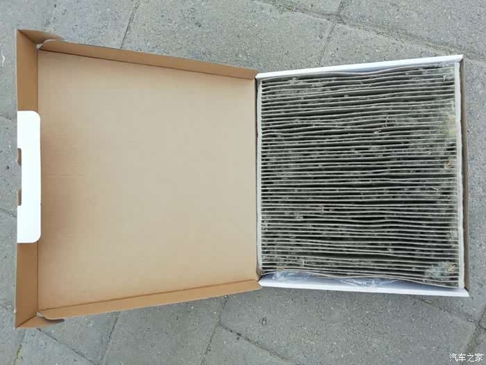

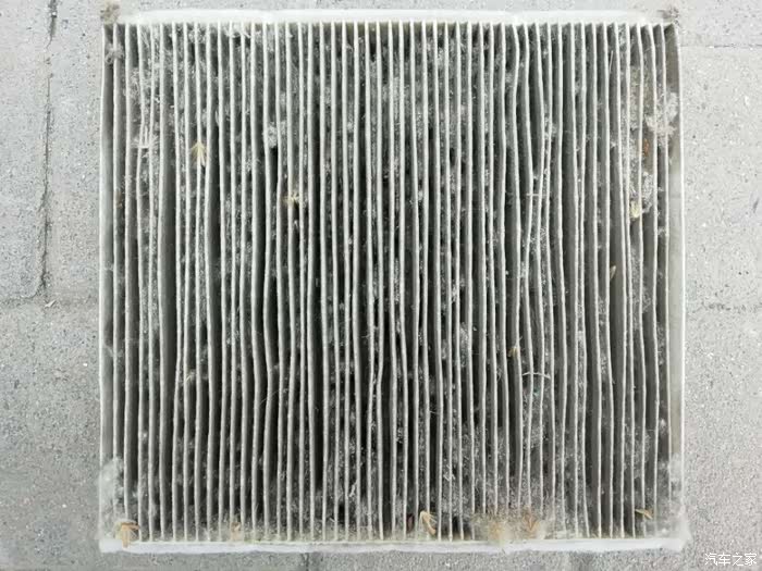

旧的空调滤芯是真的不干净了,离上次保养清理时过了三个月的时间;

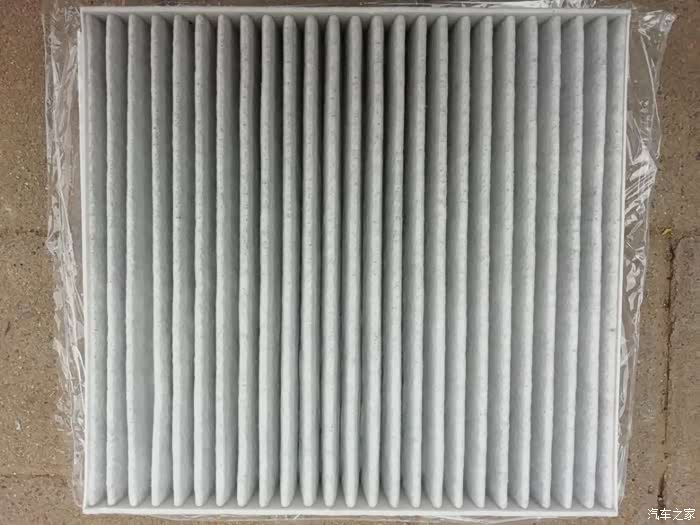

这里特别注意,厂家要求正确的安装方法是箭头朝下,或者说是蓝面朝下,大家可以看到字体也朝下了,是不是提个建议,字体按正方向喷码更好看?

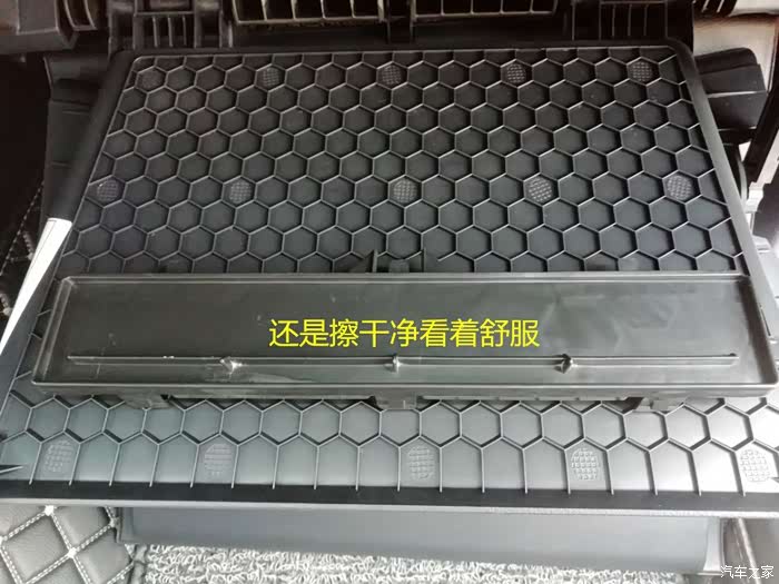

四、把滤芯盖板复位,按照取下时的反向操作即可,看到盖板上有些脏,顺手擦干净。

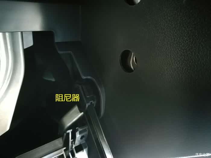

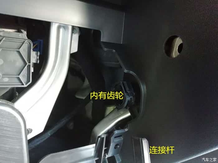

五、把手套箱复位,特别注意这个阻尼器连接杆要对正方向。

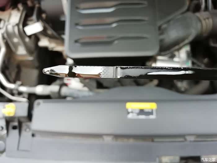

顺带检查了机油量和其他相关液面。
