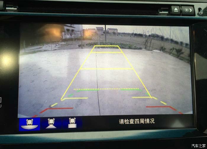

不少车都安装了倒车影像,但大多摄像头都不是装在正中的,屏幕上看到的图和实际感受有差别,有的图像上还带有个参考线,但这个参考线长得是千奇百怪,有的都翘到天上去了,失去了参考的价值,这里,分享个参考线的设定方法。

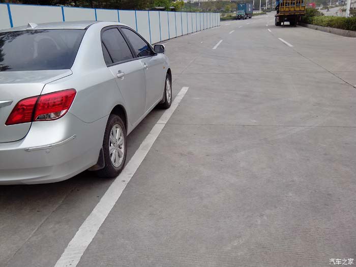

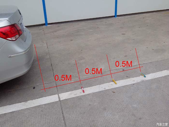

先找个车少画有平直标线的路,将车轮贴线停好,这里先是要绘左侧的线。

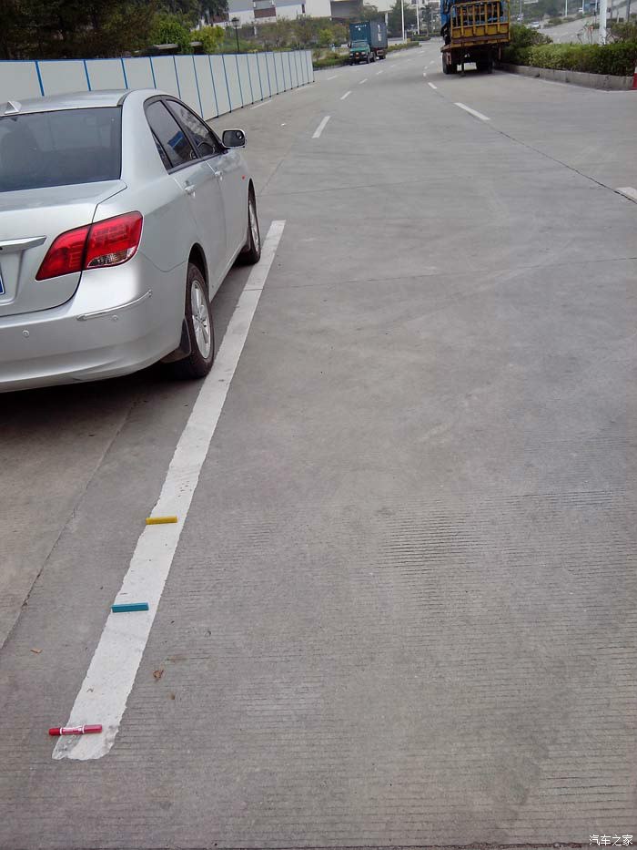

在车尾卷尺量,每距半米放置个较明显的标志参照物。

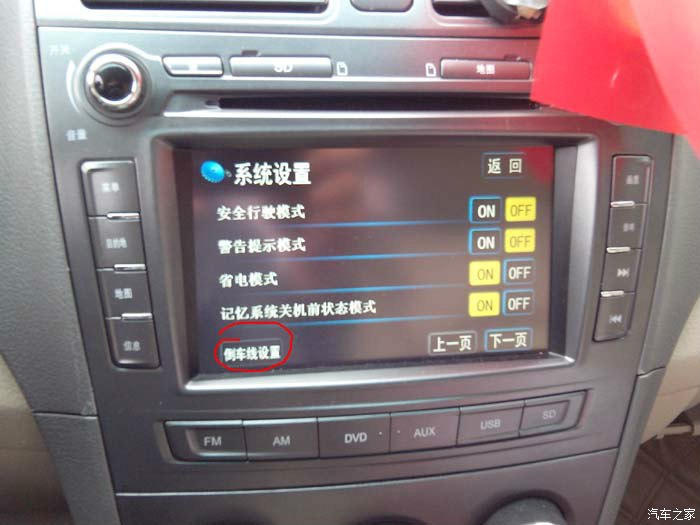

只需开启ACC电就可以了,等导航自检完毕后,进入系统设置,左下角有个倒车线设置,正常按是无反应的,需要长按住不放约十秒或更久,会自动进入设置界面。
(这时,是没有挂倒档的,但摄像头工作了,说明摄像头的电是由导航提供的。后装摄像头大多是在倒车灯上接电,不受导航控制,如果后装导航也有划线功能,那么需要供上ON电后挂上倒档。)

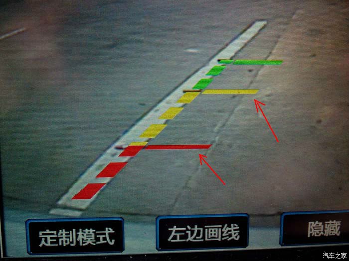

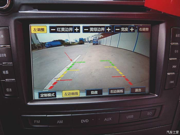

点左上角左调整,变成黄色,再点左边画线,此时就可任意画左侧的辅助线了。从底部贴着白色标线拉出辅助线,到第三个参照物松手,这就是最远点1米5。原车是“垃圾"电阻屏,如果手指画线不灵敏,可以用牙签类画线。
这条线是左侧车轮的延长线,表明车平直倒退的轨迹,必须准确,一次画线不理想,可以再点左边画线,反复画到满意为止。

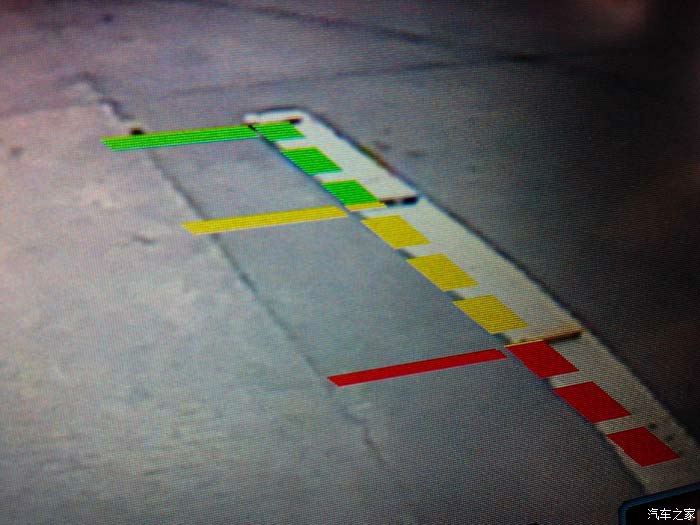

按动红黄边界黄绿边界旁的 + - 按钮,微调两个边界线和第一二个参照物对齐,0.5米和1米界线设置OK。
退出时选保存。

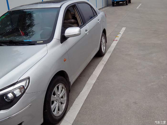

将车调个头或找另一条直标线,右轮贴线停好。
放置三个参照物。这都是尺子量出来的,不是随便放的,这样利用辅助线对判断后方距离才更准确。

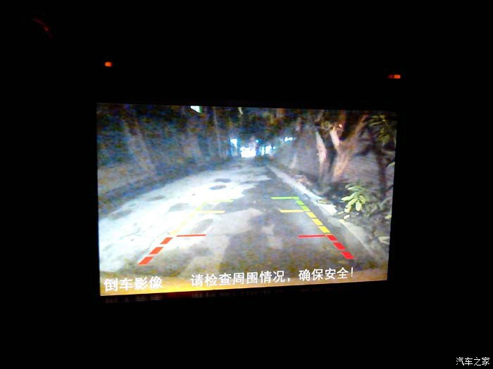

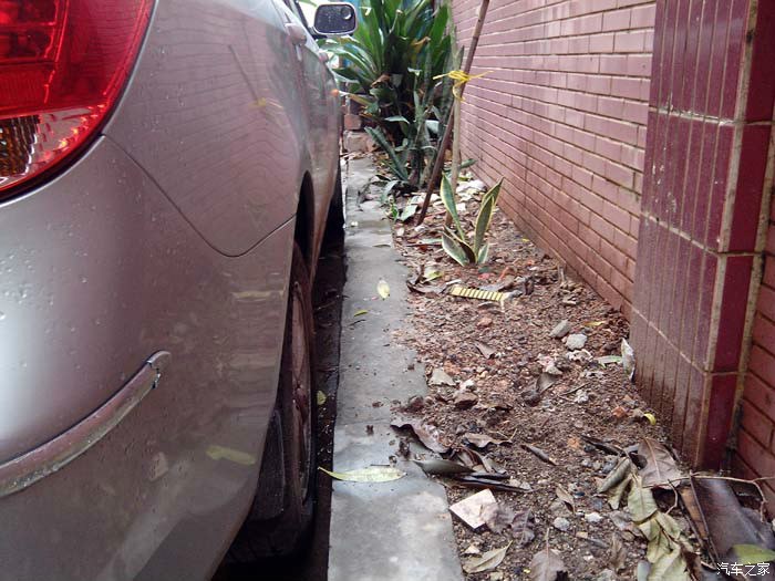

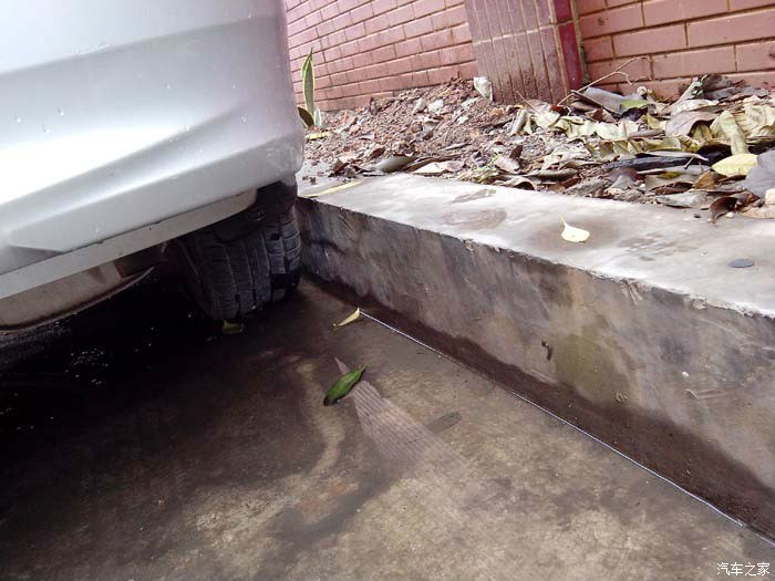

看看夜晚停车效果。无路灯,后视镜一片漆黑,看不到任何东西,右侧停车,全凭边界线定位,判断距路边距离和车身摆正情况。后来装侧视后,可以看到前轮离路牙的距离,是更方便了。
白天看,路牙高约15公分
距离约6公分,车身稍微偏了点,前轮约4公分。
