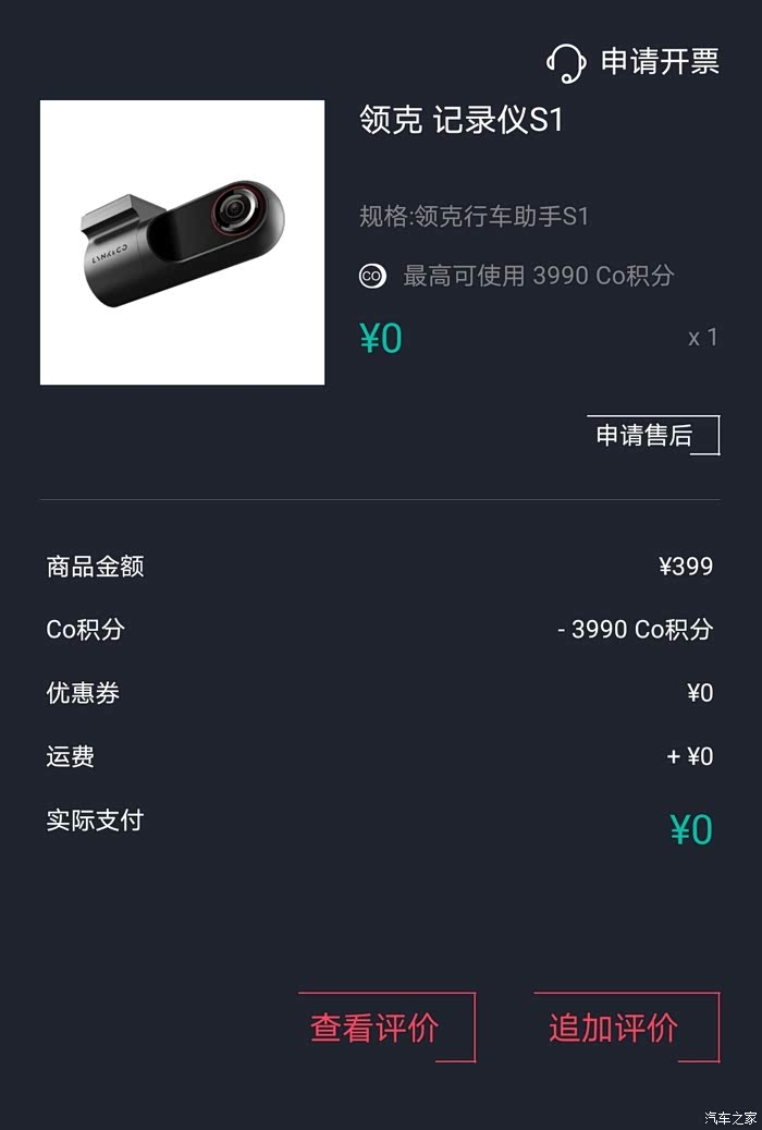

首先这款记录仪,我是在领克商城,通过此app的虚拟币兑换的,白嫖太开心了哈哈哈哈哈哈!(至于如何能快速积攒co币,后续教大家)

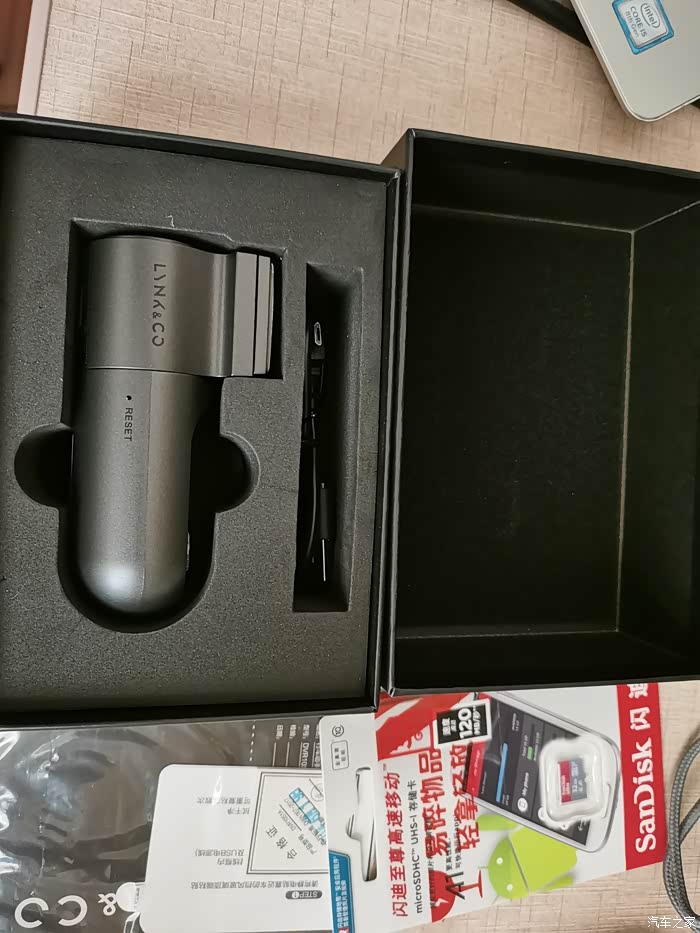

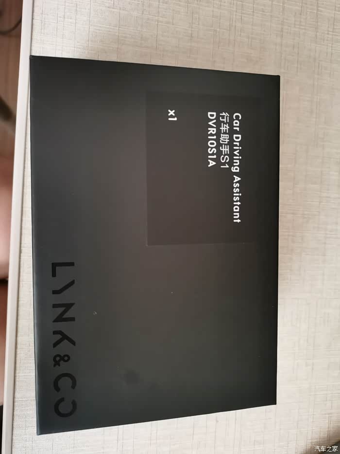

快递到手,开始开箱!外观一个黑盒子,上面就有领克的标,这种产品的连贯性和代表性真好,贼喜欢。

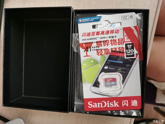

打开盒子,里面有记录仪、降压线、说明书还有送的32GTF卡。简洁大方,包装精美。高级感还是有的,这波挺到位的。

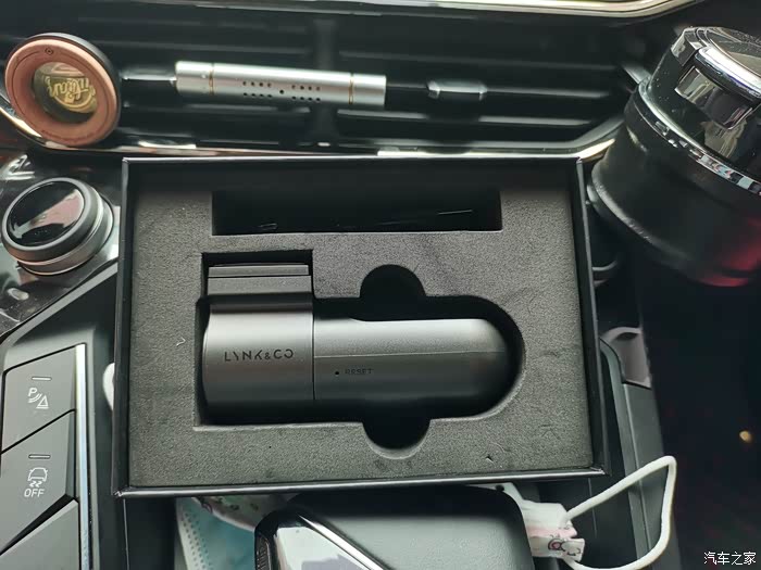

它的优点还是比较明显,我相信有一点很多人为什么选择它而不是网上买别的老牌记录仪的原因,就是他能够跟领克本身的车子适配,首先后视镜靠近副驾一侧的位置就已经把USB口留好了,这样非常方便安装行车记录仪,不用走线!不用拆车!直接自己就能装,贼方便!而且这款记录仪能够跟车机适配,车机内装一款行车记录仪app,直接用车机就能操控和观看等等,这确实方便。同时它的其他数据也并不差。

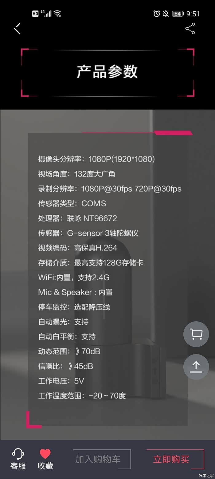

第一、1080p的分辨率比原车的摄像头清楚太多了!贼好!
第二、广角,再加上自己去调配安装角度等,属实爽。
第三,平衡啊,调光啊,在晚上用的也都还可以,包括对城市过度曝光的处理等,都能达到要求。
第四、摄像头是可以反转的,想拍车内的时候也可以拍车里面。

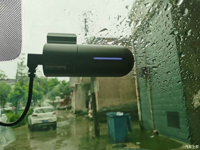

第一,我觉得啊,你既然已经做到与车子如此适配,为啥不做到位呢,完全可以做一个能安装在后视镜底部的那种设计,这种贴的前档上多一个东西,多少看着有点不舒服。
第二、驻车监控并不能用,这个得另外买降压线同时得拆车走线,才能保证记录仪一直有电进行驻车监控。我觉得这个问题出在一开始后视镜上留的那个USB接口的设计问题。有这个功能却用不了,挺烦。

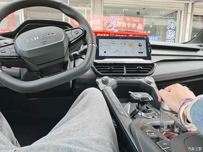

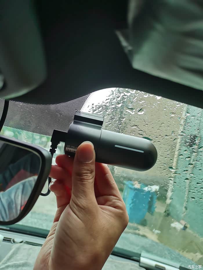

1、拿出记录仪,找到后视镜附近的USB接口,用降压线连接上,同时不踩刹车连按两下启动键把车通电,这样记录仪也能通电,开机还会有开机声音。
2、记录仪自带wifi热点用于无限连接,打开车机的wifi,找到名带领克s1的那个无线网,进行连接,初始密码一般为12345678。
3、连接成功后,打开车机从应用商城下载的记录仪app,点击连接记录仪,基本就能连接成功(不成功的从头断电重新来遍),然后就可以根据车机显示的图像,进行位置的调节。

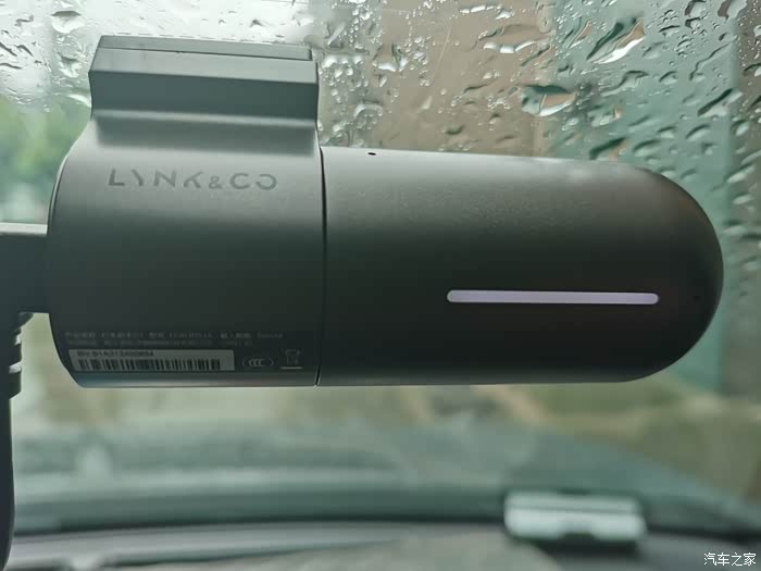

4、位置调节好以后,拿出说明书袋子里的静电贴,贴在确定好的位置,再把记录仪贴到静电贴上就完成了。(记录仪的灯,白灯常亮,蓝灯一秒闪烁一次说明正常录制中)
5、打开记录仪app里的设置,把驻车监控找到,关掉!必须!不然记录仪大概四五分钟就会自己断联或关闭。
6、找到说明书上的二维码下载手机记录仪app(必须说明书上的),进入app,手机连接上述的那个记录仪无线网,同样的操作进行连接即可。
注:车机和手机不能同时连接观看记录仪!
只有手机观看并下载视频,才是1080p画质!
