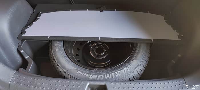

今天不忙,整了一下全尺寸备胎的安放位置。把之前购入的后备箱储物盒给切割出备胎大小的坑位。完美兼容全尺寸备胎。即规整又美观。美中不足的是备胎高于储物盒,导致原本的储物盒盖板无支撑点。自身强度受限,无法放置重物。下午找了一块多层板把盖板放在板上进行裁剪,完美解决。
切割后样子
备胎有点高盖板无法支撑
新的木板20MM厚度完美解决强度问题。
