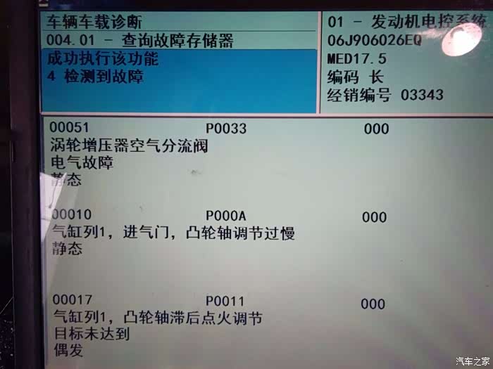

诊断:故障码为:
1、涡轮增压分流器电气故障
2、气缸列1 进气门凸轮轴 调节过慢
3、气缸列1凸轮轴滞后点火调节
4、凸轮轴位置传感器不可靠信号
分析:涡轮增压分流器就是俗称的泄压阀,电气故障就说明事阀的电子部分有问题,直接换了了事。另外涡轮增压边上的N54电磁阀出问题,据说也会连带出现这个问题,N54价格不贵,所以也一起换掉。

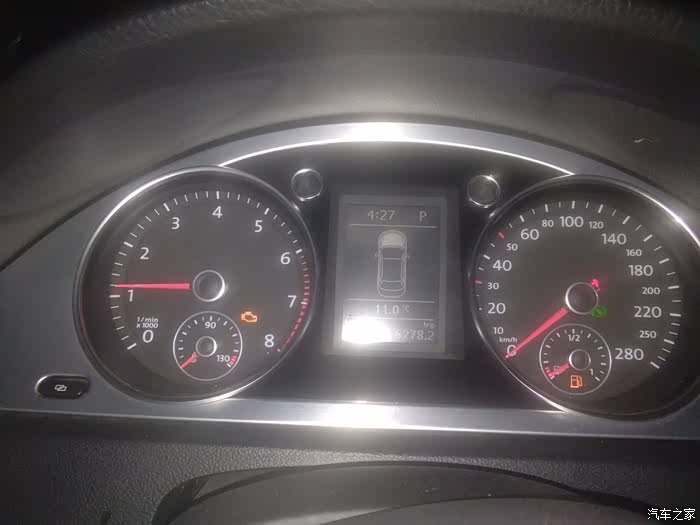

CC仪表,怠速比较高,而且发动机故障灯亮着
涡轮增压和凸轮轴调节的故障是静态,这说明这两个东西要重点检查
其他几个偶发故障可能是“并发症”,并不是本来就有问题

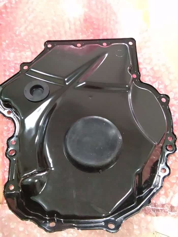

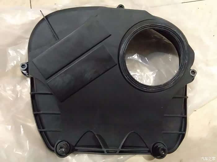

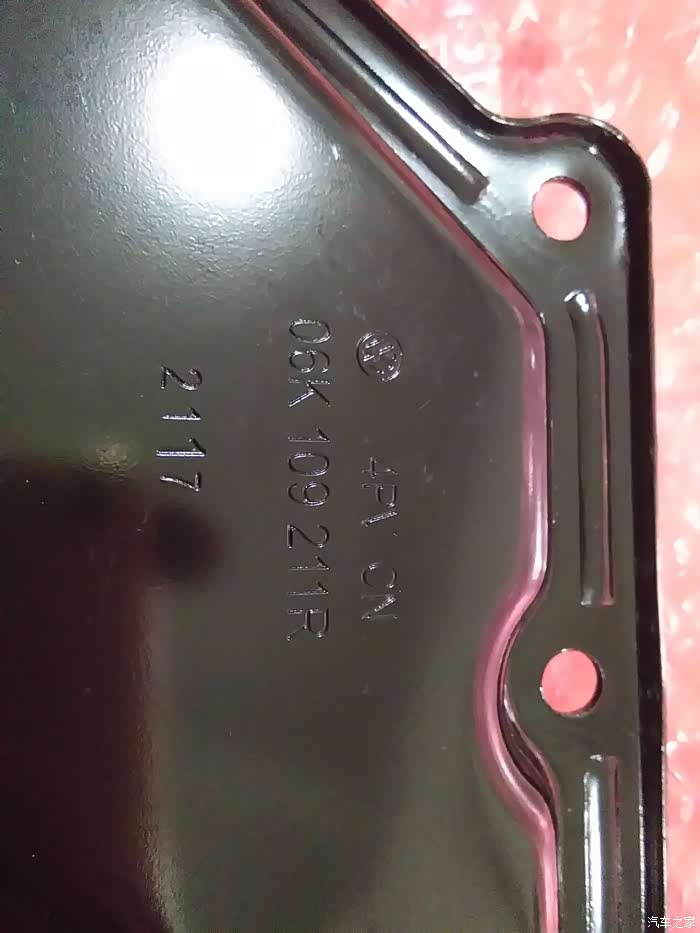

全新的06K改进版链条箱盖板
实物零件编码

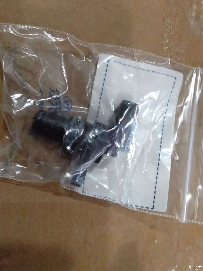

一汽奥迪的凸轮轴位置传感器。EA888全系通用
凸轮轴位置传感器

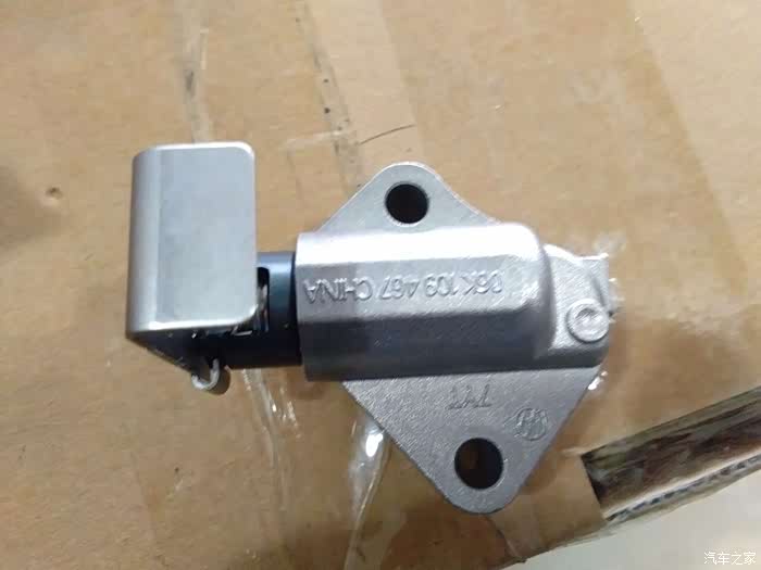

06K改进版链条张紧器

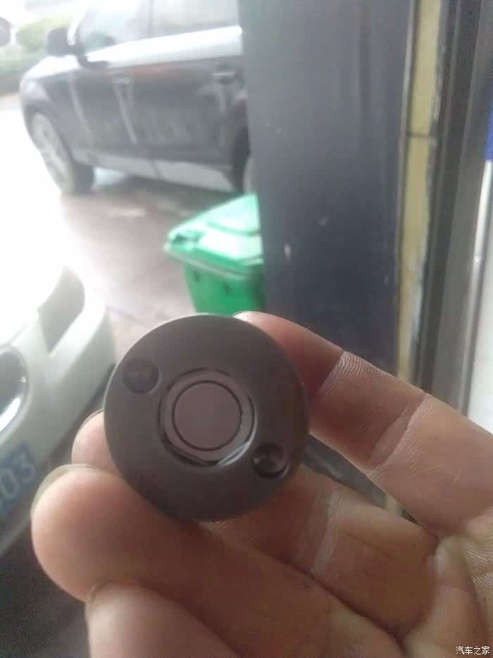

伊娜凸轮轴调节阀,故障分析中说出问题的,就是他。顺便说明下,伊娜标我没打马赛克,别说有广告嫌疑,只是为了说明配件的出处和大众原厂配套的这个零部件的牌子,方便车友寻找正品配件。

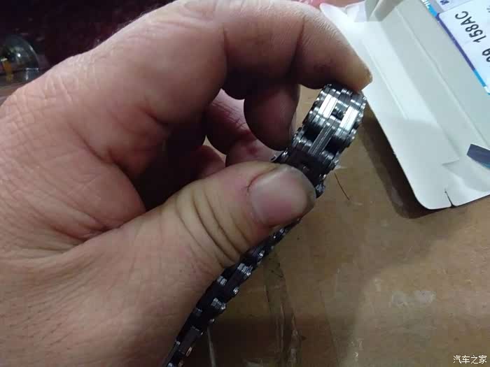

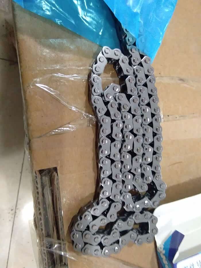

改进版链条
单节六片,更加牢固
原厂凸轮轴上盖
凸轮轴上盖

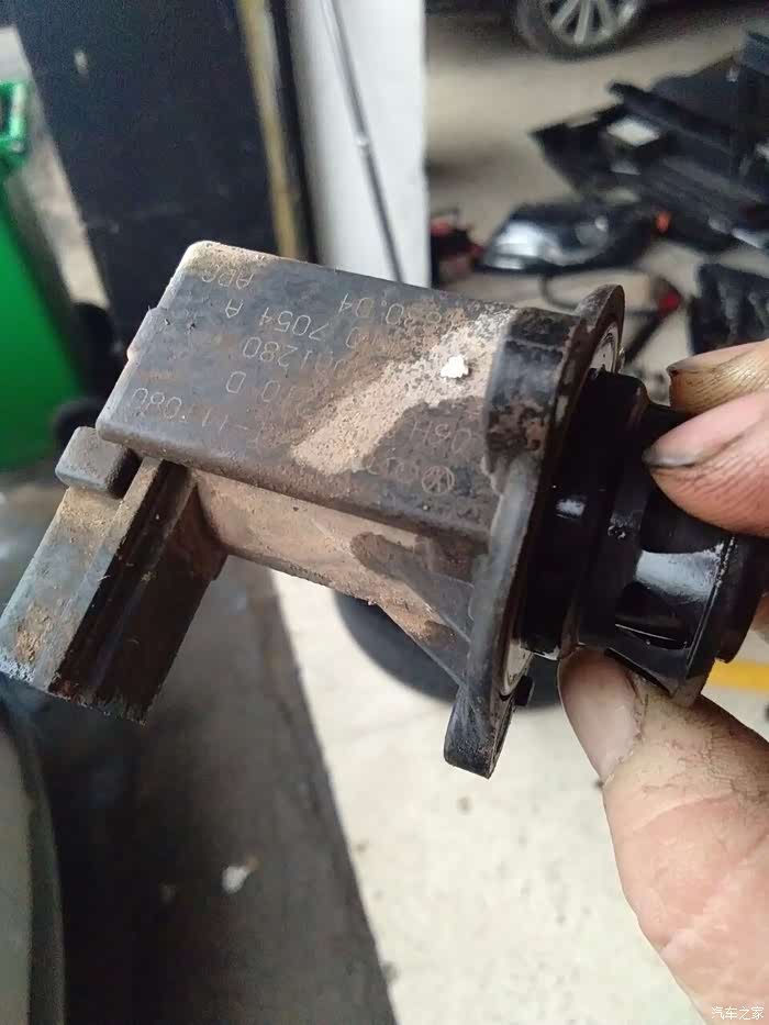

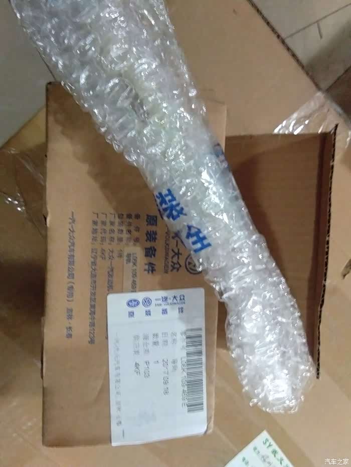

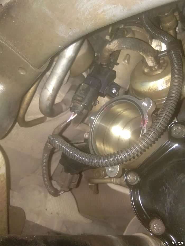

这个就是所谓的“分流阀”,俗称泄压阀,也叫断路阀。原厂的找不到,市场上卖的大都是副厂或者高仿的A货,这个是托朋友去事故车上拆的,虽然是二手,但是绝对是原厂件。

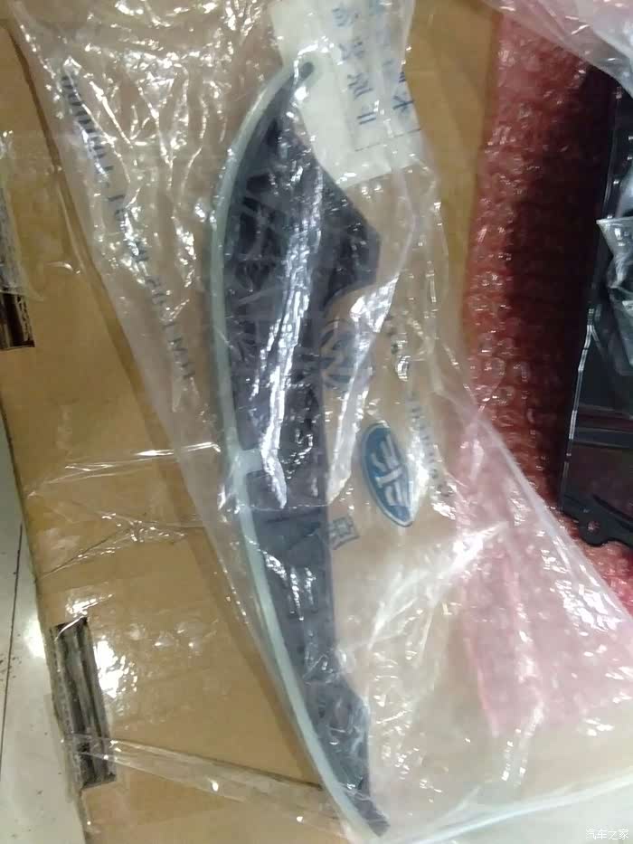

改进版顶部链条导轨

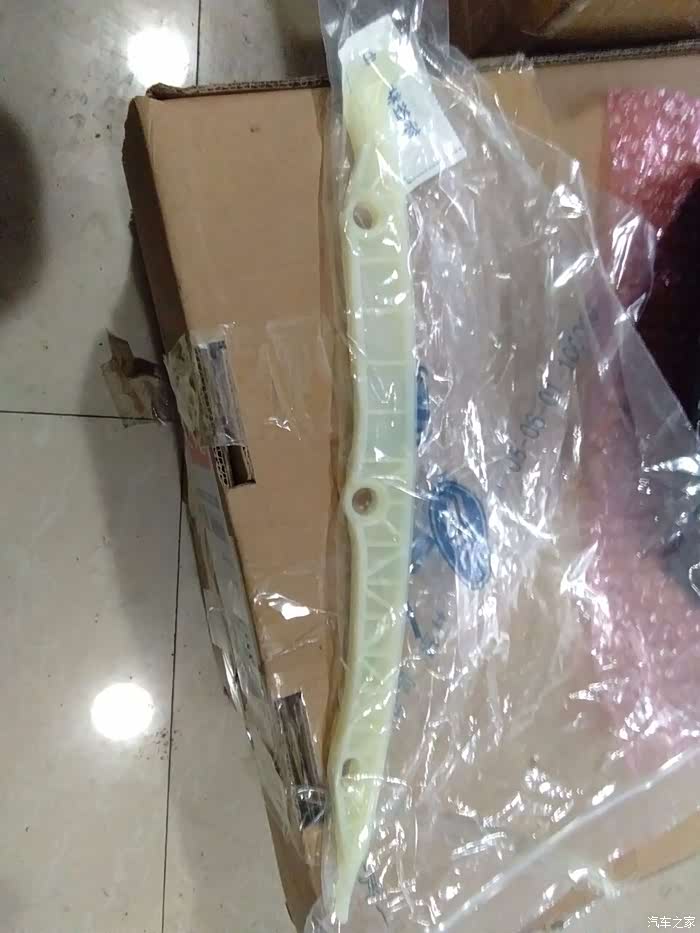

改进版右侧链条导轨

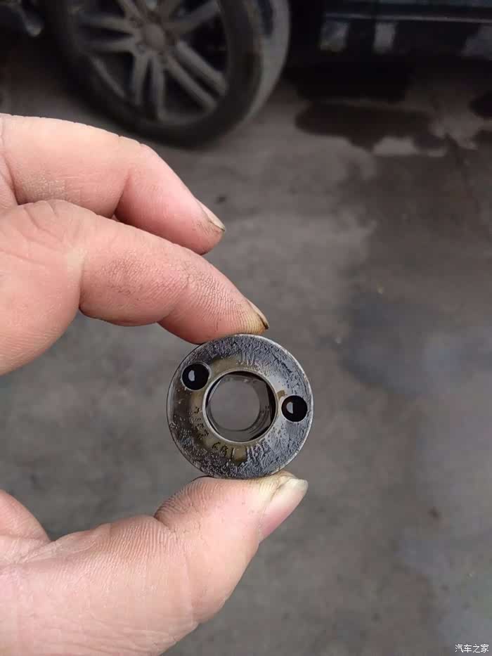

油腻腻的吸盘,这说明原车上盖和吸盘都漏油了

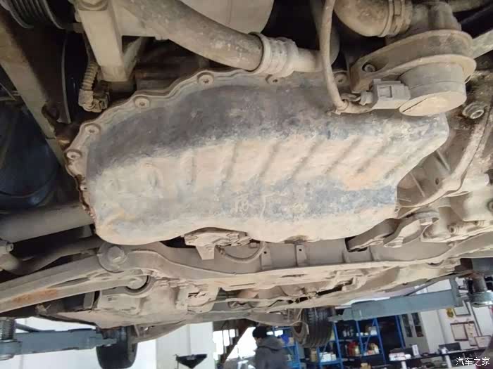

先放掉机油

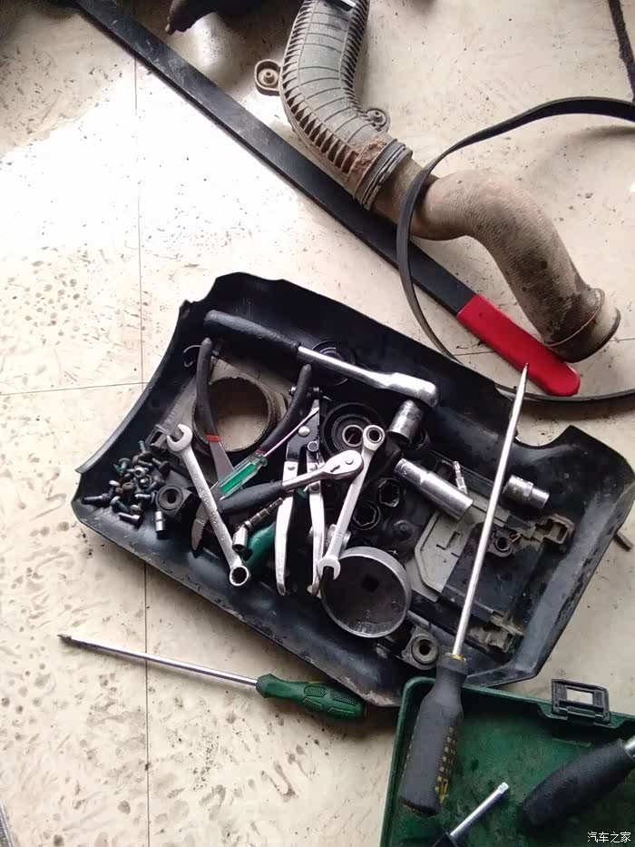

拿掉皮带和进气管
拆下来的东西,比较乱,别介意

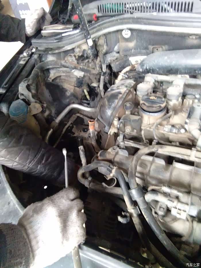

各种碍手碍脚的水管油管都扒开
这个吸盘寿终正寝了
背面也来一张

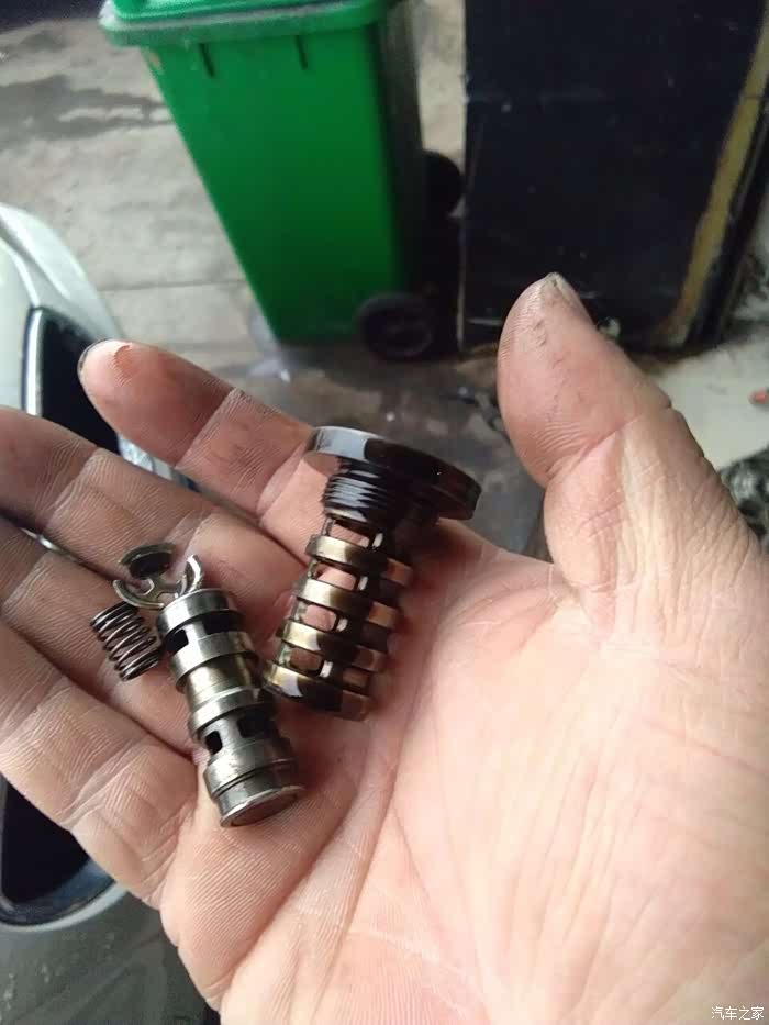

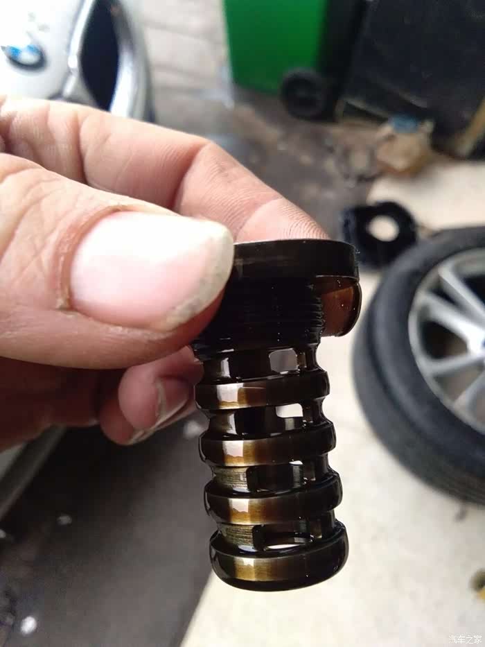

这个是重点,看出来什么问题了。凸轮轴调节阀,中间居然是“空心的”,意外吧。

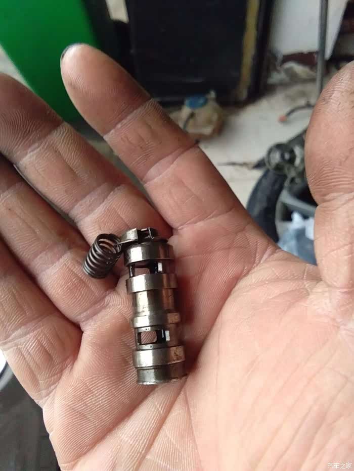

看看,阀体里面的东西居然掉了,这说明阀体散架了,里面的阀门和弹簧还留下凸轮轴的空心轴心里面
用吸棒将掉在凸轮轴轴心里的阀体组件吸出来,唉,无语了
看看,都散架了,病因就在这里
老型号的单节五片链条,顺带一起换了,以绝后患

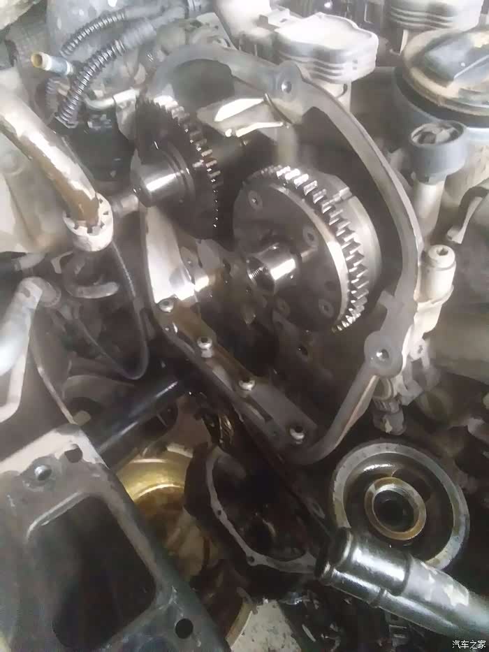

拆干净链条后,光秃秃的凸轮轴

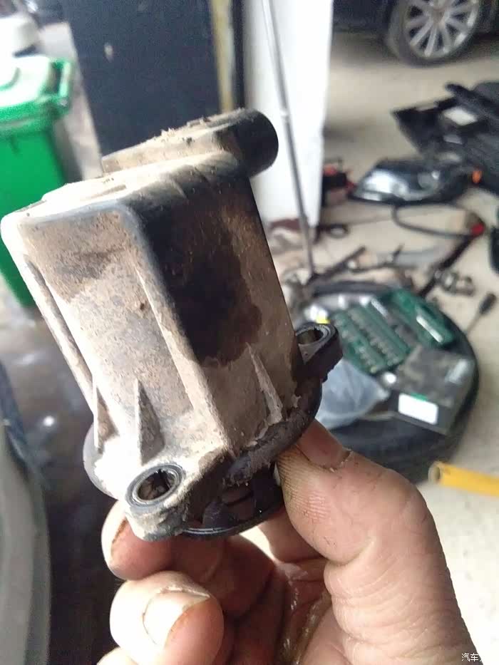

原车拆下来的泄压阀,既然报故障了,就换掉
脏不拉几的泄压阀,扔了

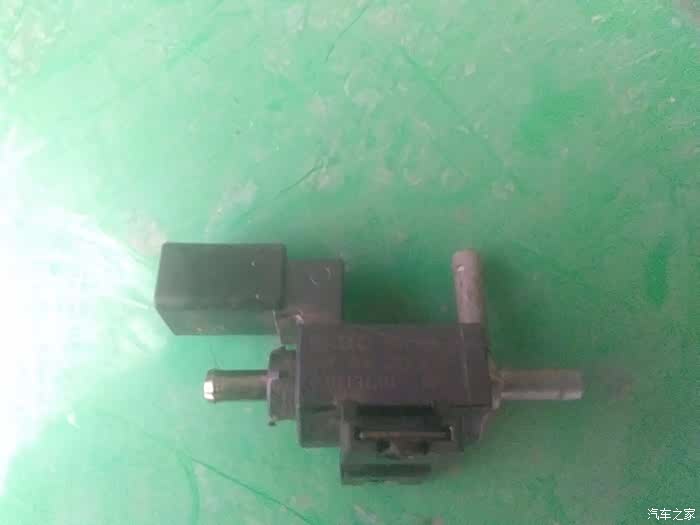

这个是N54电磁阀,几十块钱的东西,弄错杀不放过,万一真有问题,一会拆装就不方便了。趁现在拆装方便,换了。
新的N54电磁阀

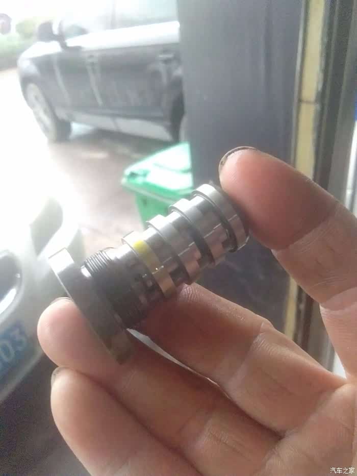

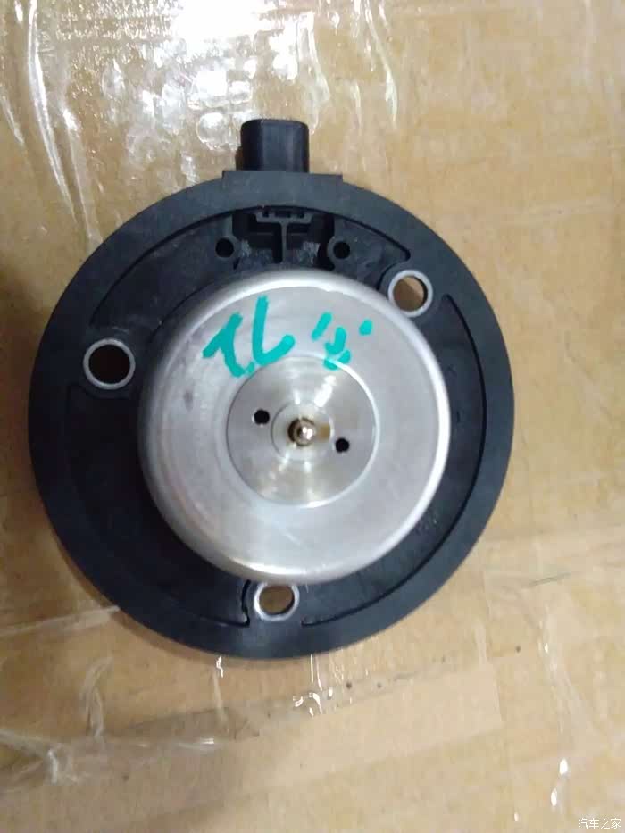

新的凸轮轴调节阀,上面黄色的是防锈油,小日本做的
凸轮轴调节阀的正面

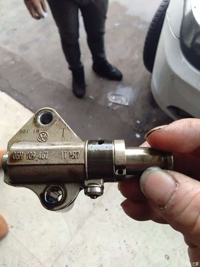

06H开头的链条张紧器,你懂得,如果你继续用下去,顶气门是早晚的事情

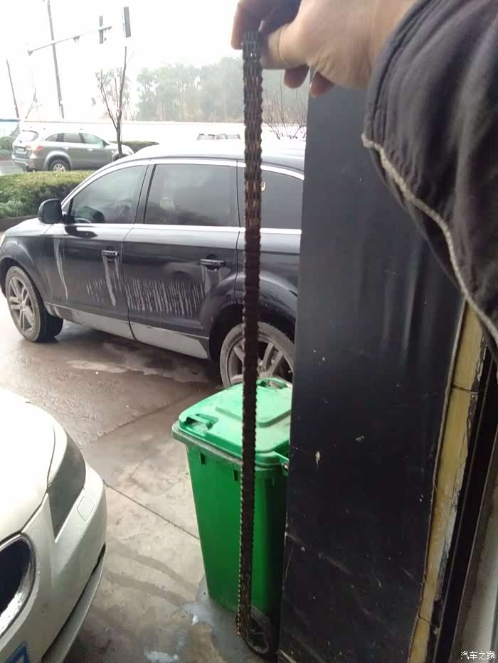

换下来的链条
新旧链条对比,很明显吧
装好链条和导轨
装好凸轮轴支承座和调节阀
底下链条和张紧器都到位了
N54电磁阀和泄压阀到位
链条箱铁盖板到位

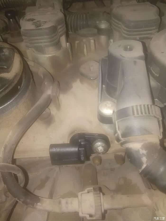

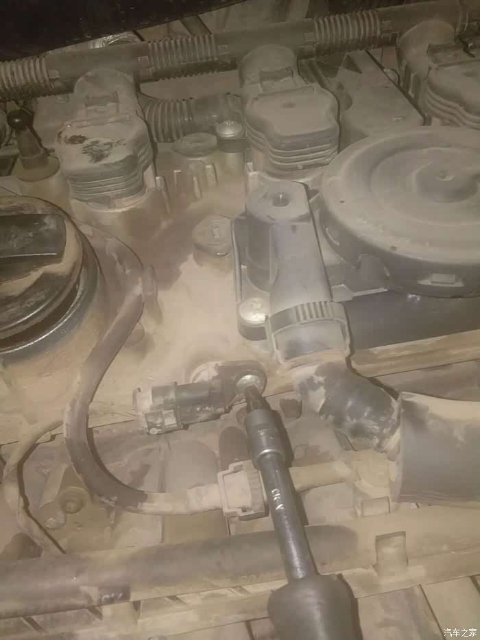

拆下就的凸轮轴位置传感器
装上新的凸轮轴位置传感器

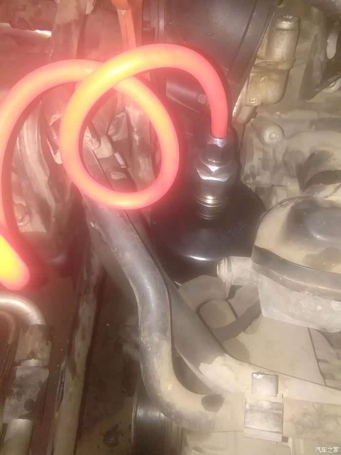

将脏油放出之后,用深度换油的工具配合压缩空气,吹出油道内的残油
一遍用气压表打入压缩空气,吹出残油
残油不断的被吹出来

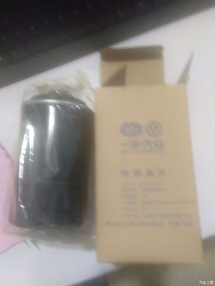

原厂机油滤芯,因为光线问题,拍的不好,将就着看吧

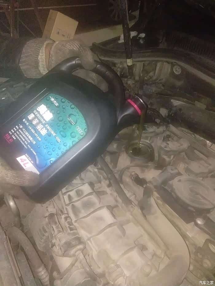

倒入机油,着车

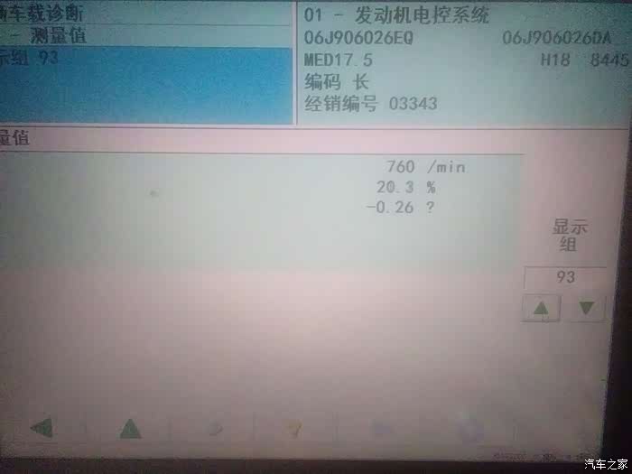

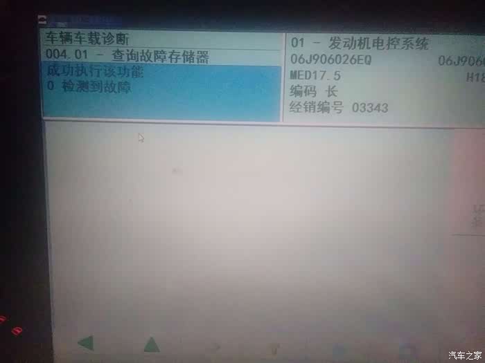

清空故障码后,“0”故障
查看“93”组数据,-0.26%的数据,非常完美。原厂规定貌似是不得超过正负3,其实接近3就表示已经链条已经有拉长了。
赶紧出去试车。车况完美,一改之前的疲态,故障完美解决。
