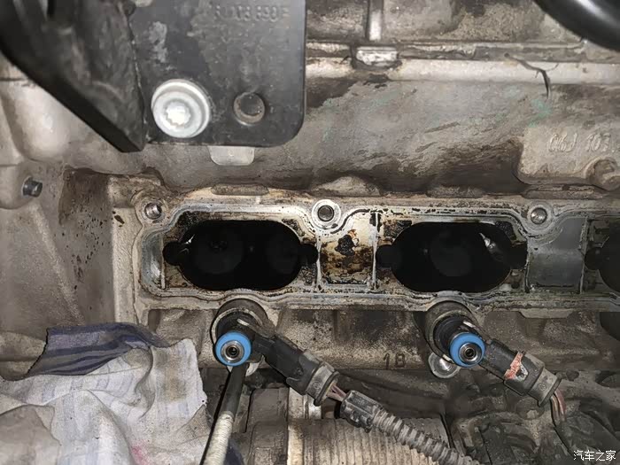

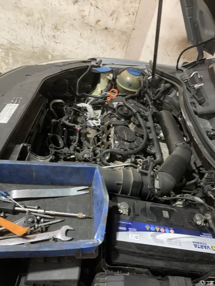

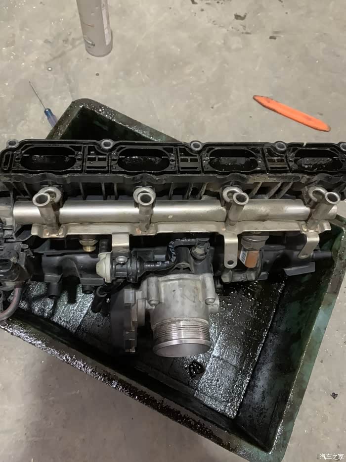

10款大众CC公里数10万?,最近一段时间大脚油门发动机报故障,电脑读取故障码,进气风门传感器信号不可信,但是正常行驶没有任何影响,消了故障码下次继续报。有的说传感器坏了,有的直接让换进气歧管总成,总之就是能换的都不想修,最后在我综合研究之下300块钱清洗进气歧管之后完美解决!原因就是进气歧管里面积碳油泥导致进气翻板卡滞,导致传感器报故障,拆下进气歧管挖矿,里面积碳不要太多,我觉得修理厂300块钱赚的不容易,师傅说换一套总成起码赚1000块钱,而且省工省力,

毕竟大众车系进气歧管设计位置,拆卸安装都非常麻烦,一个师傅搞了一上午才搞好,清洗完之后随便怎么大油门都没有再报故障,进气顺畅之后提速也快了,行驶也平稳了很多,还好没有听4儿子的,不然起码3000大洋打底!
