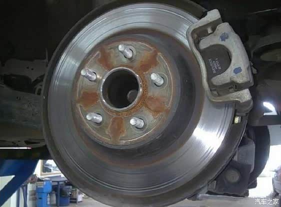

1、刹车盘异响
车辆以低速行驶在平坦路面上时,在轮轴部位发出间断无规律的“嘎嘎”声,车速提高时响声会随之略有加重,而上下坡和转弯时却没有变化;在凹凸不平的路面行驶时,声响加重,用脚踩制动踏板响声减轻或消失。停车检查时,来回旋转车轮即可听到异响。这是由于盘式制动器的制动蹄片支持板、减振弹簧板或导向板损坏、变形、脱落,使制动蹄铁与制动钳支撑架上下左右的间隙增大,互相撞击而发出声响。可到维修站修理变形的零件,更换脱落的零件。

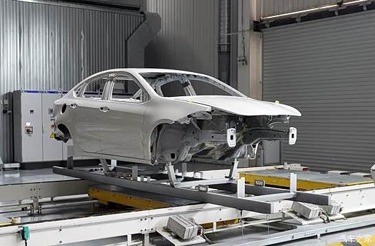

3、车身异响
在行车过程中特别是在加速或者急刹车的时候,汽车的某部位会有一些异响,虽然不影响行车安全,但总让人心里不舒畅,也担心是否有真的故障。出现车身有异响的问题通常是因为车身刚度不够,导致车辆在行驶中发生形变,车门与车框摩擦或者抖动,或者有的地方脱焊而产生钢板之间的摩擦等。这主要是汽车质量造成的,基本没什么解决办法。不过一些车身部件没有固定好也可能造成异响,这个紧上螺丝或者换根胶带就能解决。

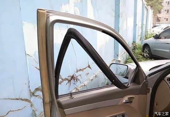

4、侧门玻璃异响
驾驶位和副驾驶侧门玻璃不时嗒嗒嗒响很有可能是门锁松。打开门,在车身上有个u型的卡子,连接车门的那个,用梅花扳手拧松,往里推一点点,不要太靠里,不然关门会比较难,0.5厘米-1厘米即可。

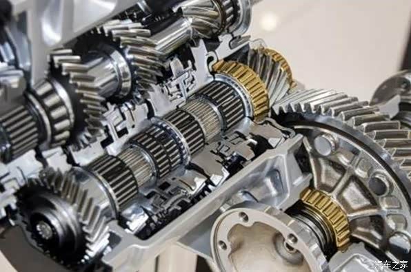

7、变速箱异响
车子在行驶中如果变速箱内部有“沙沙”声,而踩下离合器或油门后又没有了,换档时会有类似吹口哨的声音。如果在行驶中遇到噪音来源是变速箱处,有可能是变速箱轴承或齿轮磨损、轴承斑点所致。提速换档时变速箱异响,可能会是变速箱油里含有金属粉末,说明变速箱里制动带离合器之类部件过度磨损。
变速器零件较多,引起响声的原因也比较复杂,若某档发响,肯定与影响该档传动的部件有关;若所有档均发响,则往往是常啮合齿轮轴故障或变速器缺油。是否与特定的动作有关,如加、减档,起步,急加速,急减速,转弯等均是判断异响的有效手段,其中,变换速度、变换方向对于判定后桥故障尤为重要。

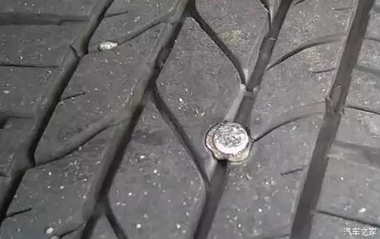

8、轮胎异响
轮胎造成的异响一般多为胎噪,产生的响声也会根据汽车行驶速度、轮胎种类、胎压情况、路面情况等因素产生各种强弱不同的噪音。当出现低沉的“啪啪”声,多为轮胎胎面变形、起包、磨损严重或气压不足,如为“嗒嗒”声,可能是胎面夹杂了小石子或扎钉等。如果在行驶过程中车轮部分发出金属碰撞摩擦响声,很可能是由避震器和轴承损坏。当碰到这些问题时应引起车主注意,即使仅仅是扎钉也很危险。
