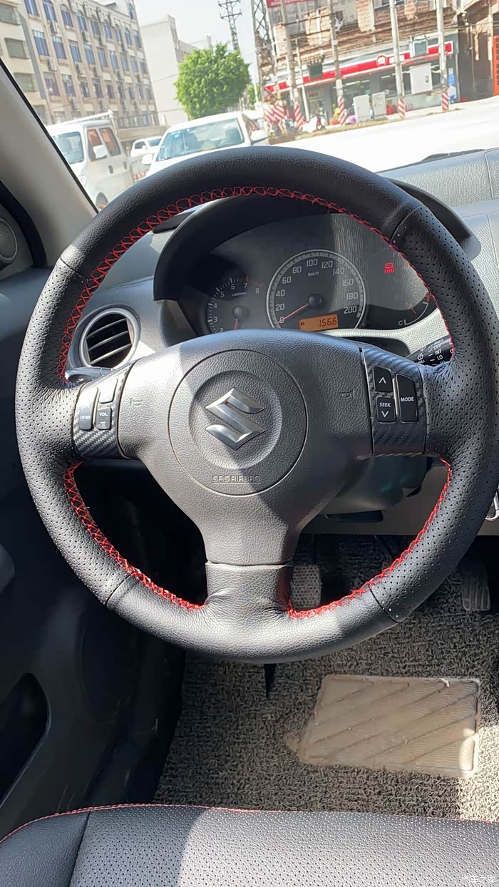

2020-8-7 缝超纤皮方向盘套

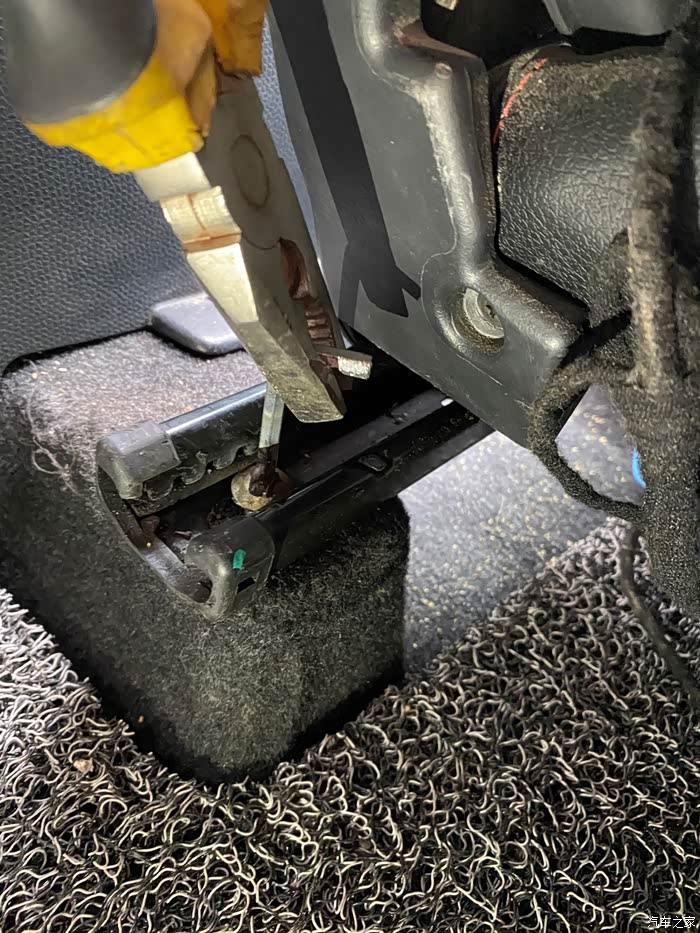

然后座椅螺丝也是。 。。 也滑了。。 跑了好多家不锈钢店,最后才找到一家肯帮忙焊接。。。

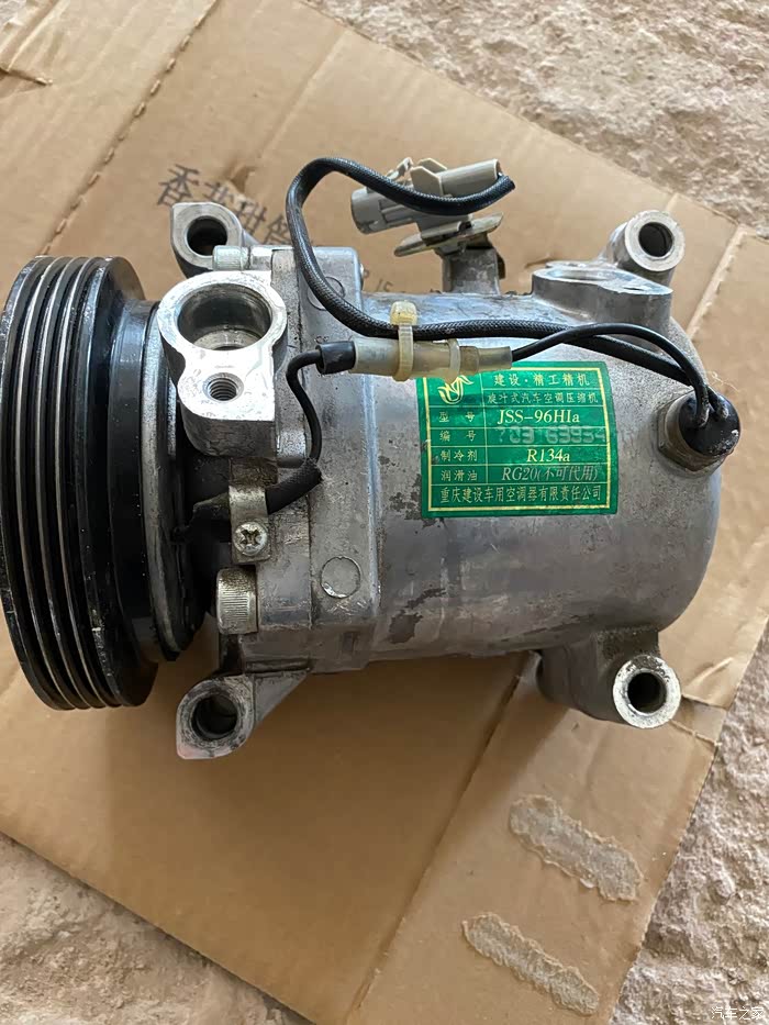

这个压缩机估计也是前车主换过的。 用是能正常用,就是会跟着转上去了就响。谁要便宜拿走
早上换好了压缩机,本来打算叫汽修厂的朋友看能不能把螺丝搞出来。
最后还是建议我去找做不锈钢的店。
吃完午饭赶紧去找。。。 跑了5家店。。
都不愿意干这种小活儿。。。
最后一家点终于肯帮忙。。 最后也就只收了我十块。。 良心商家
最后还是建议我去找做不锈钢的店。
吃完午饭赶紧去找。。。 跑了5家店。。
都不愿意干这种小活儿。。。
扭到这里焊接的师傅就不敢扭了
早上又锤又砸的,可能有点点卡下去了。
再焊一圈,回朋友那里喷点润滑剂再拧出来吧。。。
早上又锤又砸的,可能有点点卡下去了。
终于是出来了。。。。

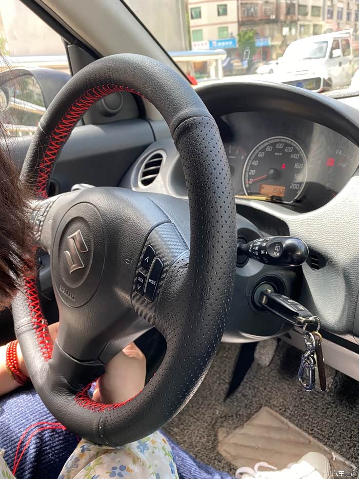

夫人说早上有点空~
赶紧开车过去给她缝~
赶紧开车过去给她缝~
9点15左右开始
夫人1020有事情忙
夫人1020有事情忙
终于赶在10点10分左右搞定。。。
毕竟也是缝过4台车的人了。。。
手工还行吧~ 哈哈哈~ 细节的我就自己处理一下 了~
实话说,我不会缝 哈哈哈~
毕竟也是缝过4台车的人了。。。
实话说,我不会缝 哈哈哈~

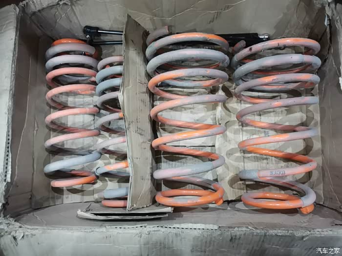

Eddy短簧到货~ 广西车友手上收过来的
成色很好~
短簧+蒙诺~
避震ok 还加了加强版避震顶胶~

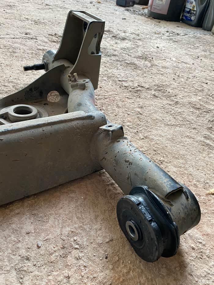

新的后桥衬套

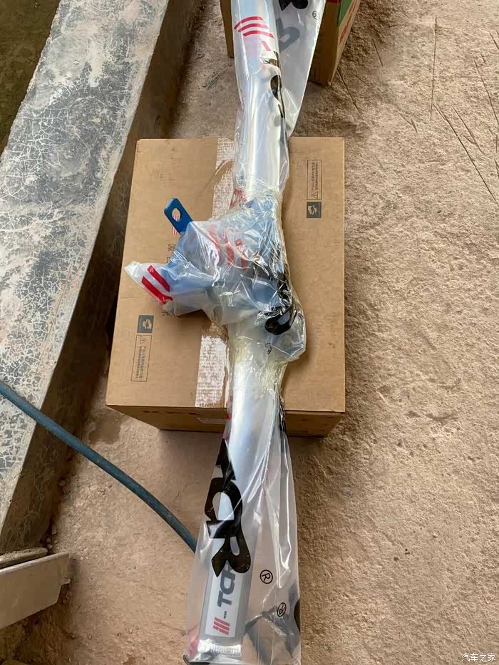

TCR顶吧,本来想一起装的。。。 拆开发现没有螺丝。。。
卖家居然说用原车螺丝
原车两边就一颗螺丝。。。。
不算装了。。 有没有人收。。。
卖家居然说用原车螺丝
原车两边就一颗螺丝。。。。
不算装了。。 有没有人收。。。

首先短簧,没有传说中的很硬,配合蒙诺,比原厂还要舒服多多
然后强化的避震顶胶,确实有用。 我之前过小坑都哐哐的,连续的小减速带整车都要散架
现在就终于像一辆车了。 有达到新车80%的感觉
有短簧的加持,整辆车操控好太多了

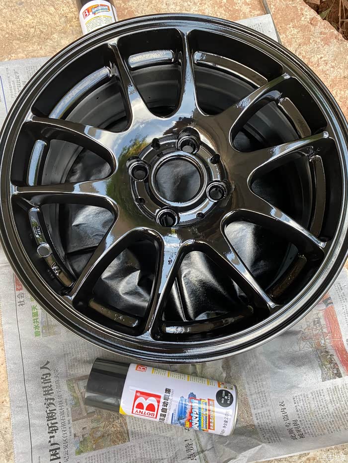

继续搞搞轮毂。。。
有一个用了脱漆剂,但又脱不完全。。。
穿的短裤还喷小腿上。。 太刺激皮肤了。。
所以就用砂纸打磨一下算了
有一个用了脱漆剂,但又脱不完全。。。
所以就用砂纸打磨一下算了
就是这个用了脱漆剂。。。 也没用原子灰补上。。
所以喷出来。。。 算了。。 放后轮吧。。
第二个打磨过的反而好一点。。。

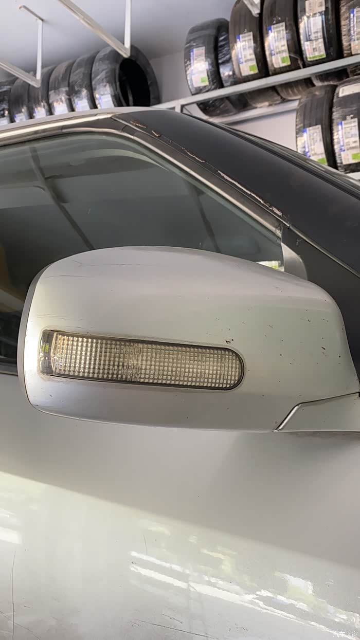

想单独把转向灯换掉。。 一问价。。。 还是省了吧。。

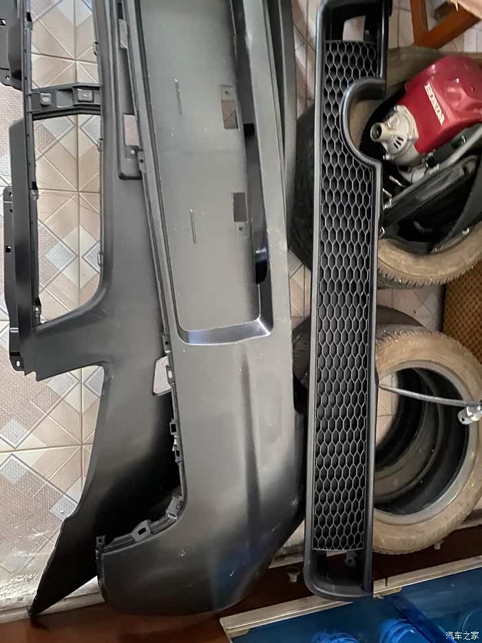

回乡下整理一下。。 才发现配件商没把11款后雾灯一起配给我。。。
好在还不急用。。。
好在还不急用。。。
