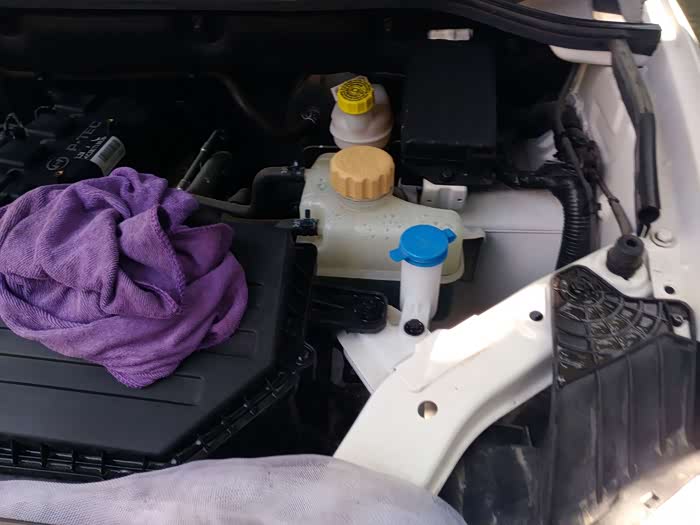

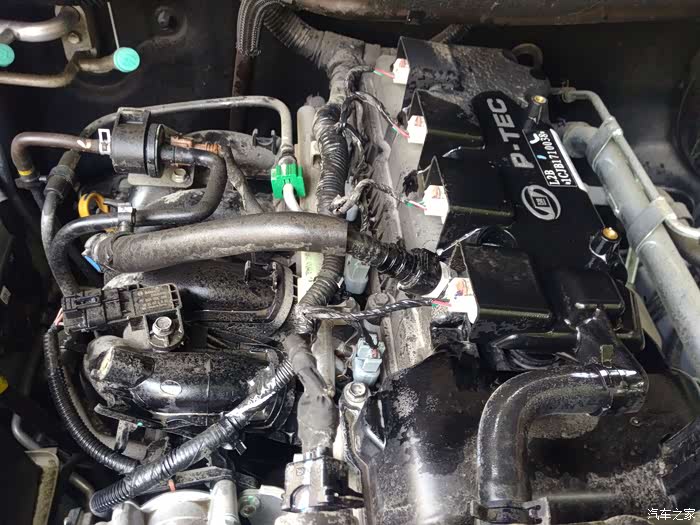

发动机舱用水清洗也无所谓,只是注意电路上的各种插头、感应器等重要部件,没有防水保护的避开一些就行。我使用喷雾瓶,先大面积喷雾湿润一下,然后再改用水柱状对着比较脏的地方,灰尘厚的地方喷一喷,让尘土自然脱落流下去就行。重点是让发动机自然冷却后,在进行清洗。自己心里没有把握的地方,使用小毛刷掸掸浮尘即可,适可而止,不要过度清洗。
忘了拍清洗前的状态,满满一层灰尘,从提车后就没有机会清理发动机舱

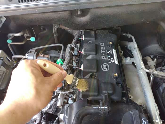

用小毛刷把喷不到的地方掸掸

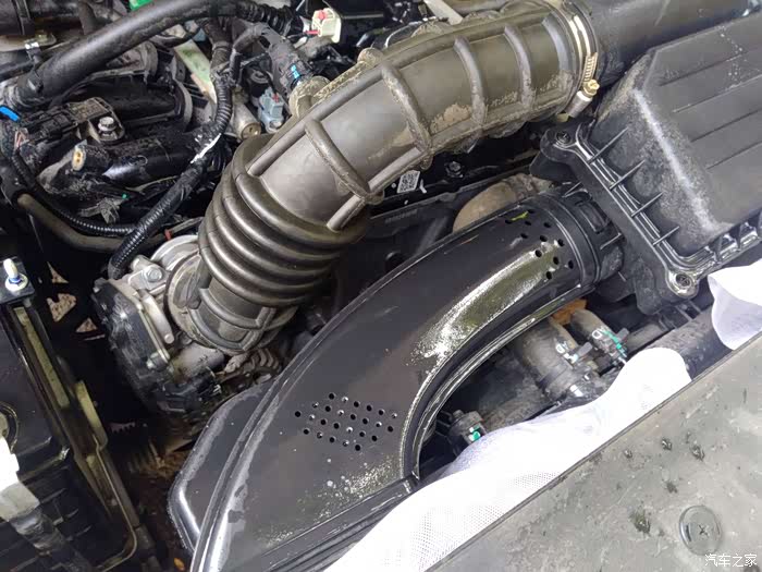

重点有油污的地方要注意,清洗前看好是否有渗油现象,如果有渗油,及时去维修。

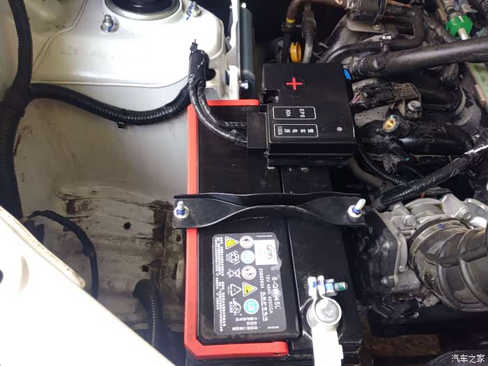

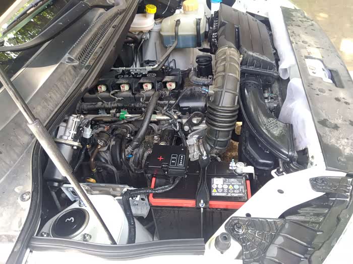

电瓶清洗也很重要,保持触电接触良好,多观察,防止电瓶蒸发的***腐蚀电池支架。
有油污的地方和没有防水保护的地方都要仔细检查一下,没有把握的地方就不要喷水了。

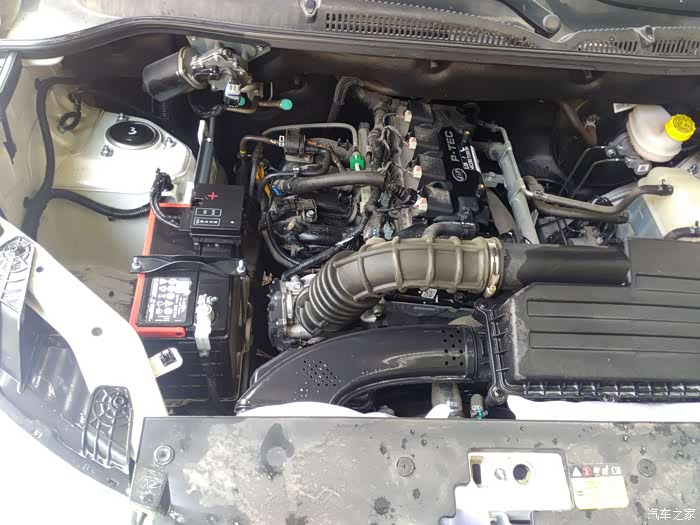

清洁发动机舱对散热有好处,堆积的尘土加上渗漏的油渍,对发动机的散热和工作状态都有影响,也是汽车自燃的主要原因之一。

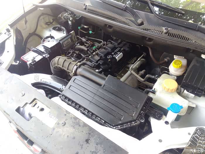

清理之后看着好多了
多余的水分用布擦掉,让发动机舱自燃风干后,再启动试车。
