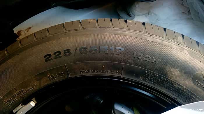

感谢大宋厂家配置原尺寸轮胎,遗憾行驶三万九千多公里没派上用场,希望永远不用它
大宋SUV轮胎规格;225/65R17 102H 备胎也是原尺寸

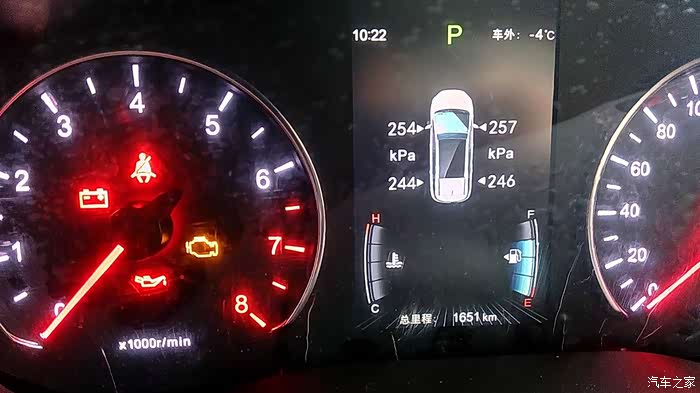

宋MAX行驶1651公里轮胎情况
宋MAX行驶1651公里,胎压正常 轮胎的保养要做到胎压始终保持正常

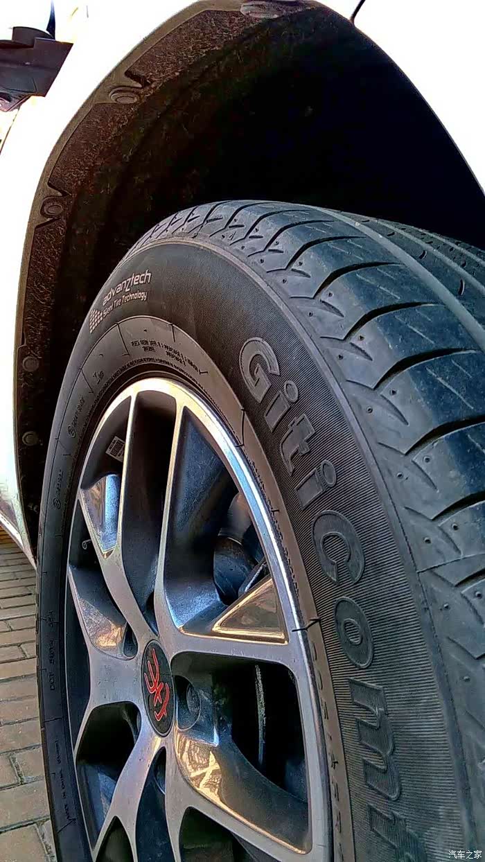

宋MAX 轮胎

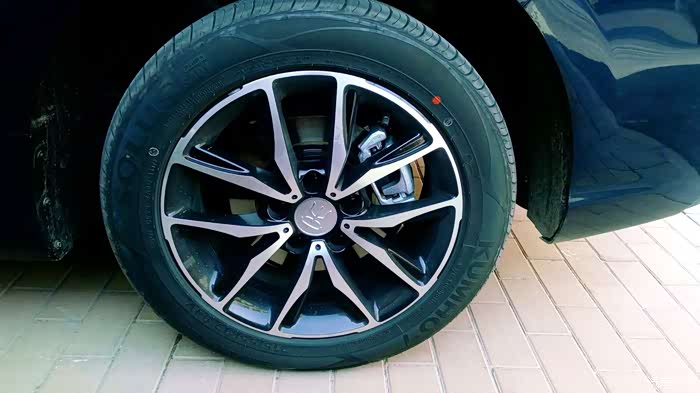

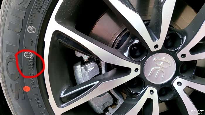

宋MAX 轮胎规格215/55/R17 94V
宋MAX 胎胎 生产时间 17年第45个周(2017年11月)到现在才过了满月,我都跑一千多公里了,12月买的车,11月出厂的轮胎,给宋MAS(厂家)一个大赞

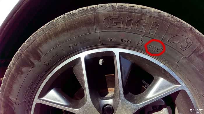

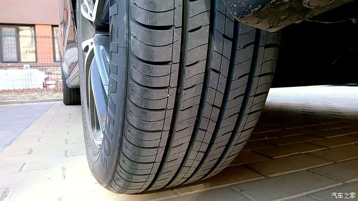

行驶了三万九千多公里的大宋轮胎
行驶三万九千多公里大宋轮胎,出生于2016年第47个周(2016年11月)至今刚满一周岁。给大宋(厂家)一个大大的赞

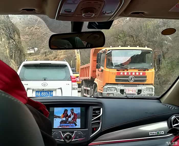

感谢武警交通救援修路,向武警官兵致敬!

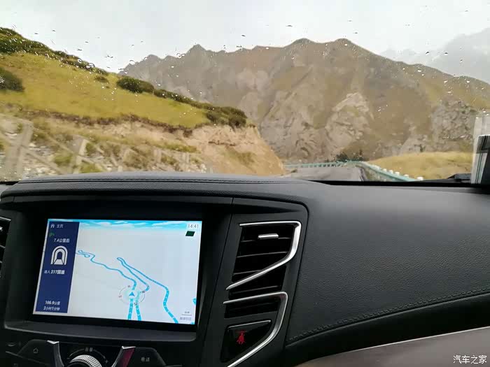

看导航路途曲折,你没有掉过链子,底气十足,胎压正常

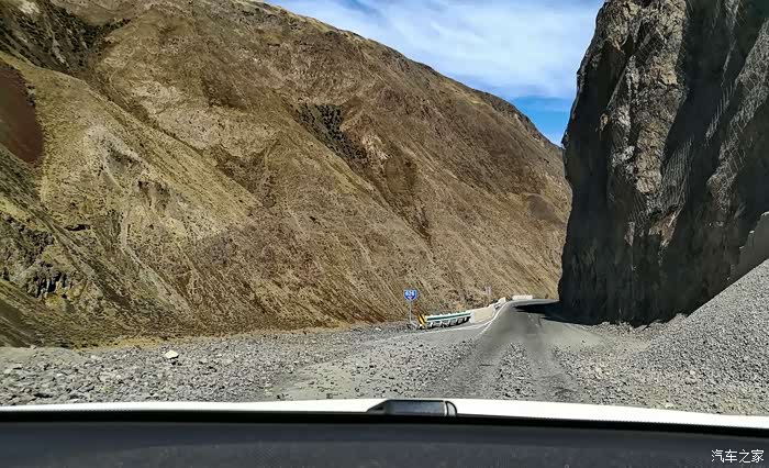

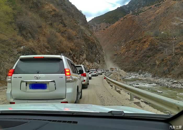

塌方路段太多了,能走好路就走好路,我怕渣到你

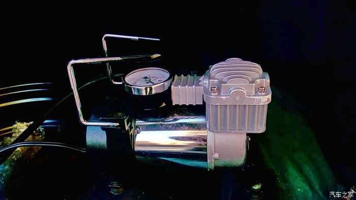

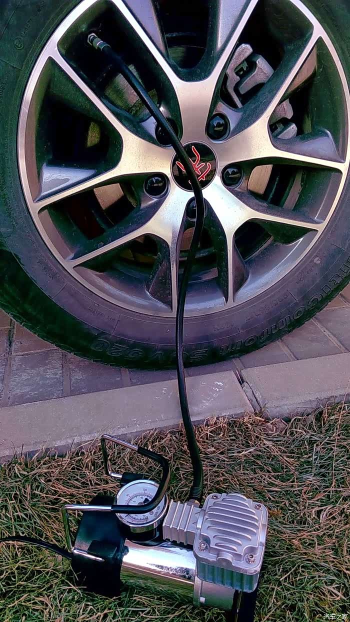

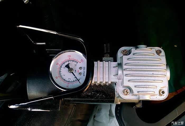

是啊,为了你我置办了个打气机
空压机放后备箱备用(体积很小也方便)
