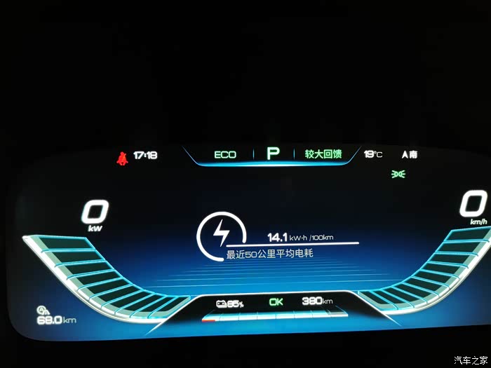

相信很多细心的新能源车主会发现,在冬季车辆行驶的过程之中,会偶尔出现无动能回收的现象,这是为什么呢
首先能量回收的根本就是提高电池的续航,前提条件是电池允许回馈充电,在低温高电量情况下,为防止过冲给电池带来损害,所以不允许或者较小电流回馈充电,而且能量回馈的电流又和车速与制动的深浅有关系,制动的初始阶段制动深度越大,回馈电流就越大功率也就越高,回馈的电流值超过电池允许的充电电流后,就不允许有电量回馈了。
其次,电池在车辆行驶过程中,由于车辆急加速或者急刹车等激烈驾驶动作,有可能会导致电池内部的各个电池组电压或高或低,如果此时再对电池进行回充,势必会影响电池的寿命,所以只能等电池内部电压自动修正好之后就会恢复电池的能量回收。
这也就是能量回馈时有时无的原因,如果车辆一直长时间没有能量回收那就要及时去4S店进行检测了。

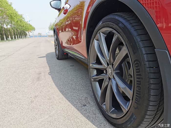

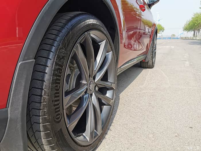

马牌的性能胎配得起这个动力
大气的轮毂
