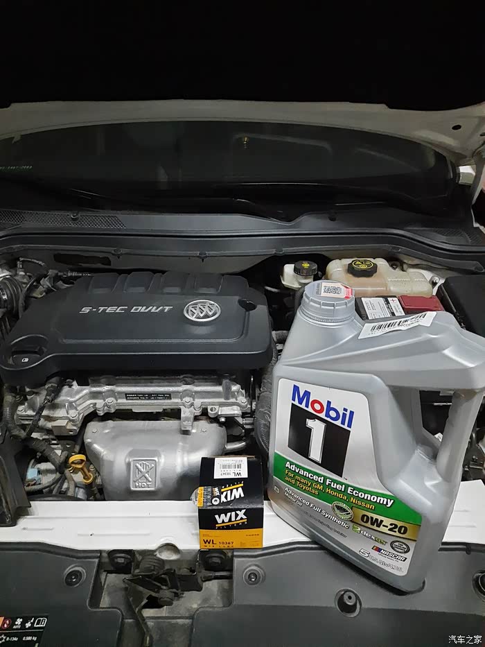

保养配件如下:
美孚AFE 0W20,维克斯WL10367。
维克斯产品目录查下来这个型号配套,也能用,但是牙很浅,用机滤扳手很容易滑,不建议大家购买。

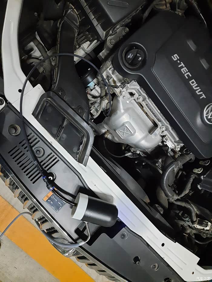

充电型抽机油泵,实际应该是个抽桶装水的水泵,速度一般,抽了十来分钟吧。

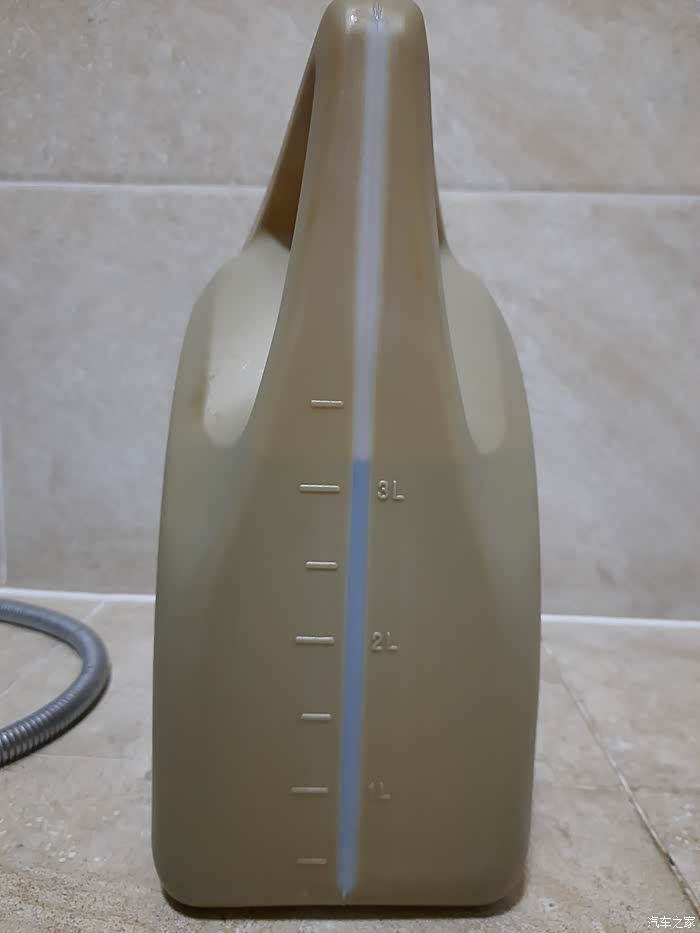

抽出来的旧机油。第一次拆机滤准备工作不足,漏出来的机油流了很多在底板和地面上,实际的旧机油量应该3.3升到3.4升的样子。下次找个容器在下面接着。

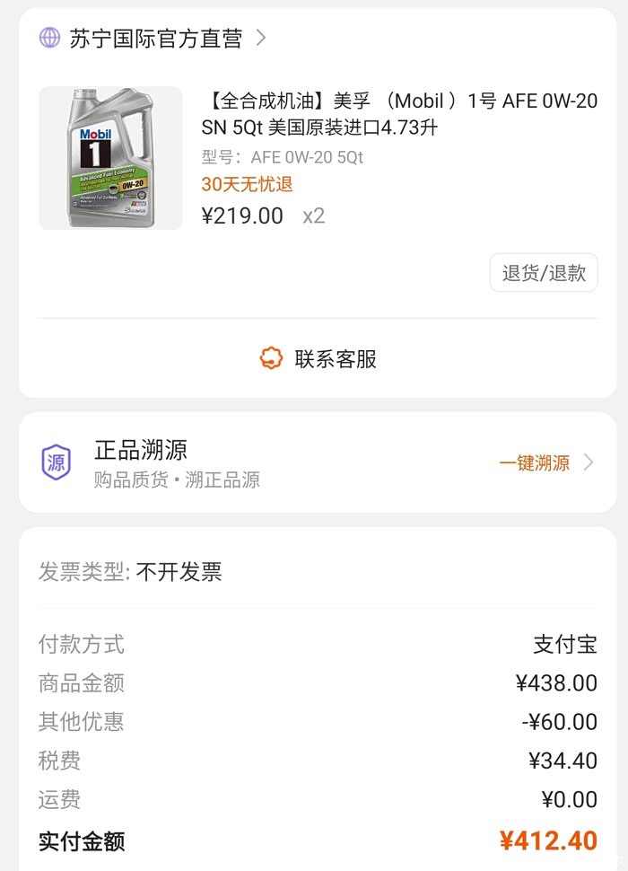

苏宁国际买的机油,价格怎么样?

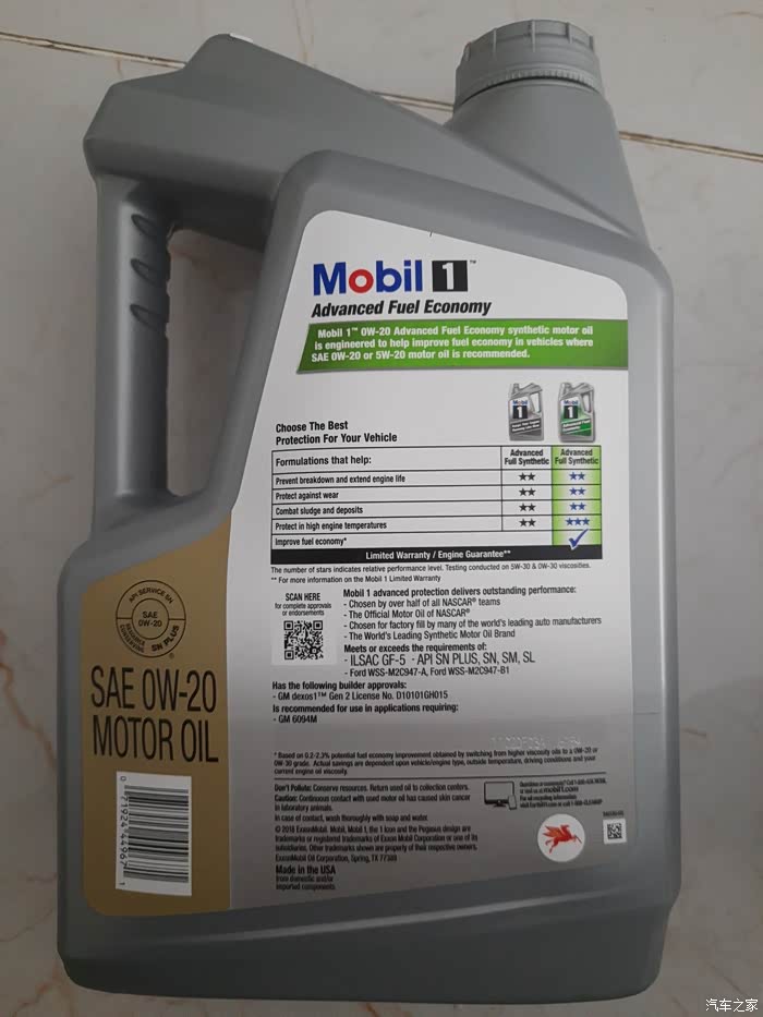

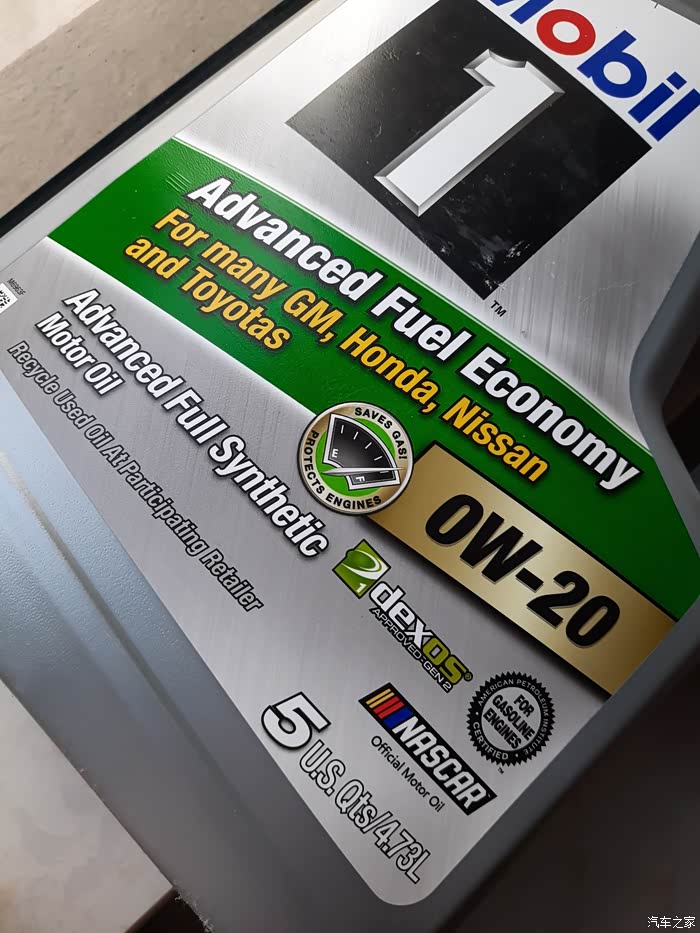

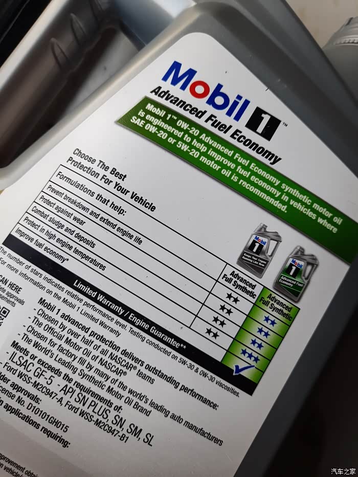

20年6月的生产日期,不错。
机油细节图1
机油细节图2
最后加了3.3升左右新机油。剩下1.4升左右放在小饮料瓶内下次保养再使用。两桶5Qt按这油量差不多正好3次的量。第3次可能还需补点点。
启动后静置,油位在油尺上下限正中。静置一晚冷车测油位,在油尺上限。我觉得加的油量算是刚刚好吧。
