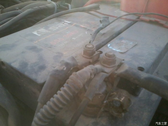

前天晚上去接媳妇下班,停车路边熄火等候10分钟。媳妇下班,打车走人,先是打车时间比以前长点,总之着了,但接下来,那转速,1500转下不来了,这突如其来的情况,让人郁闷,心想天这么晚了,这么冷,就这么先开回家吧。过了一个红绿灯,旁边车都看我,估计人家以为你这红灯还有32秒呢就叫嚣着要起步?于是,我还是忍不住停在路边下车检查了。打开机盖,先怀疑是改气加装的点火提前器的问题,看看没事。又猜测是不是行车电脑的故障,于是熄火,拆电瓶负极,不拆不知道,一拆才知道负极碱的有点松动了。从后备箱拿出钳子,用一段细铁丝先临时固定了一下。再着车,哎,好了。不知道是不是负极松动 的原因,总之好了。今天下午有空去汽配城换个电瓶卡子吧,一问,要换负极线束总成,要120,我问有没有单独的卡子换,说很难换,他那也没有。觉得有点小贵,于是去别家问问,问了好几家找到一个有电瓶卡子的,我一看,应该可以用。一问,5块钱,于是先买回来,然后自己想办法换。

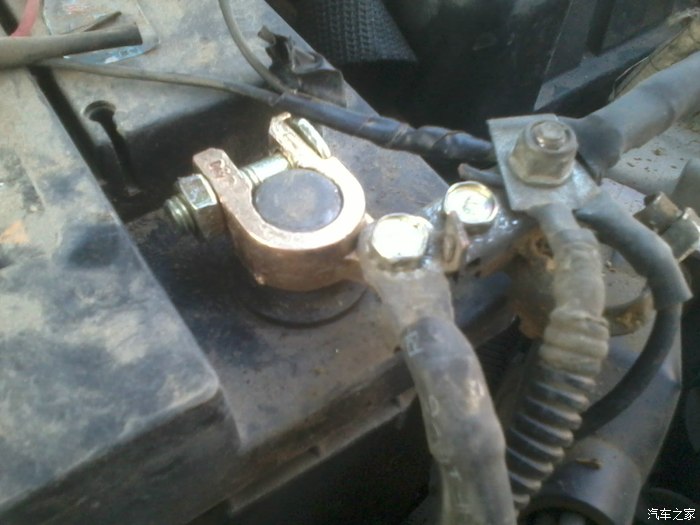

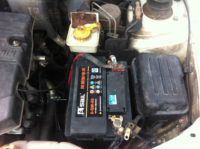

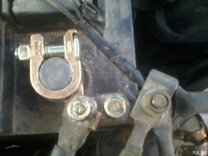

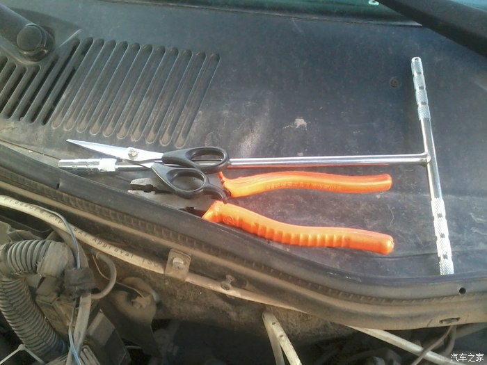

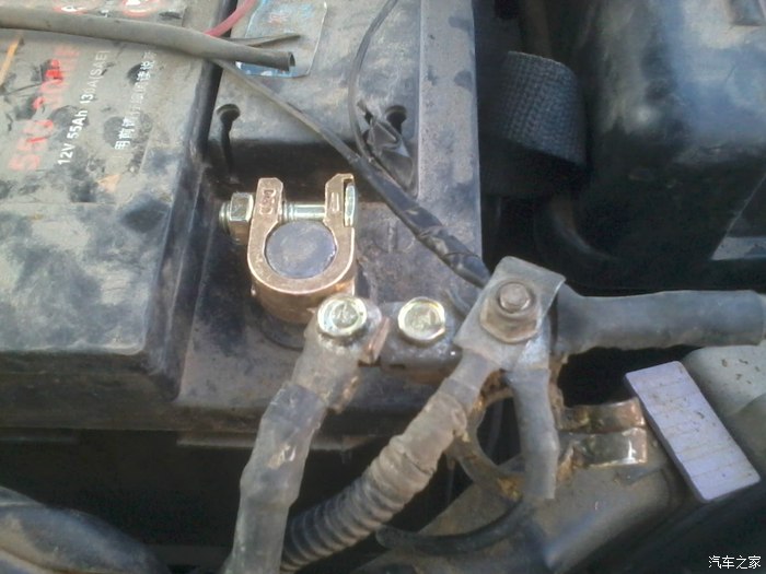

     下午回来,自己左试试右试试,于是乎,用了20分钟省了115元。晚上吃点好的,奖励自己一下。哈哈上图
原来的,自己涂过黄油

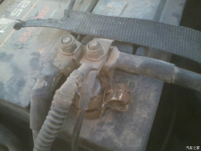

修理时手太脏,没拍照,只有装上后拍的

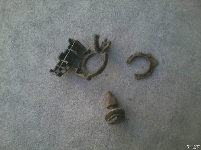

拆下来的,以前为了拧紧了塑料都挤烂了
下午时间仓促,有空把原来卡子多余的部分锯掉就完美了。
