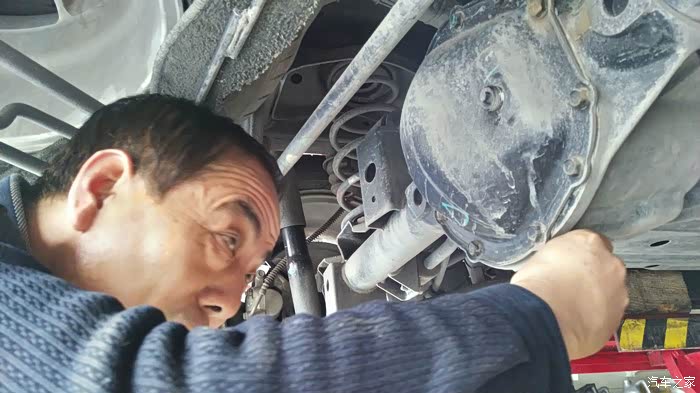

         随后,他们在后桥牙包下方放上接油桶,用内六方扳手卸掉了后桥牙包上下两颗锥形螺丝。不一会,一股黑色的油从底部放油孔射了出来,我仔细一看,油明显是黑的不知道是太脏还是本来就是黑的,没有怪味。

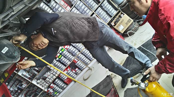

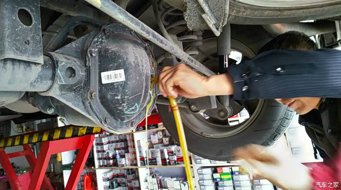

         过了大约5分钟后,老的后桥油完全放掉了。他们拿过专用设备——“气压式加油机”(好多修理店没有这种设备)开始用新东昊后桥油冲洗原车牙包内老后桥油。我紧紧盯着看牙包内老油的替换情况,看到流出新油后,师傅拧紧牙包底部放油螺丝开始往里面加新油!
         大约2分钟后,新后桥油加满牙包并从上部加油孔自然溢出!接着,师傅打胶拧紧了上部锥形螺丝,擦掉了牙包上的油污,并落车地面。至此,整个后桥油更换全部完成,换油大概2升多点。
