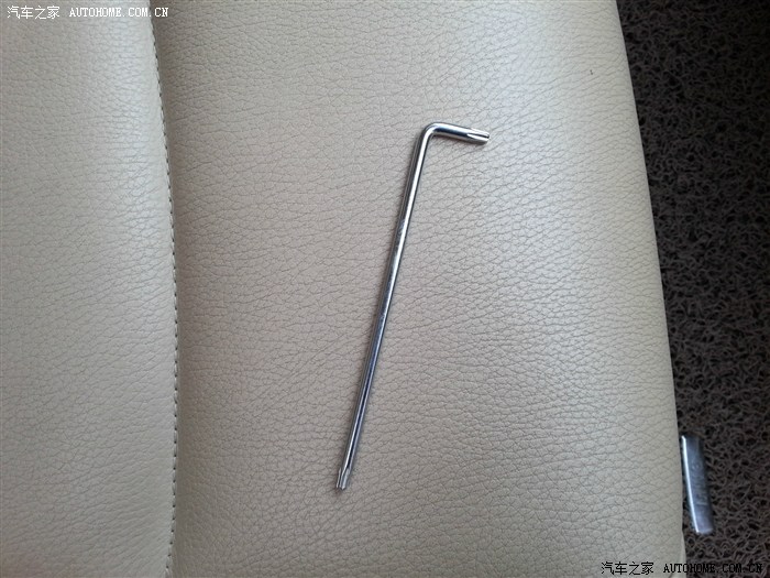

       需要工具:螺丝刀一把
花3元买的,隔壁就是汽配城很方便。

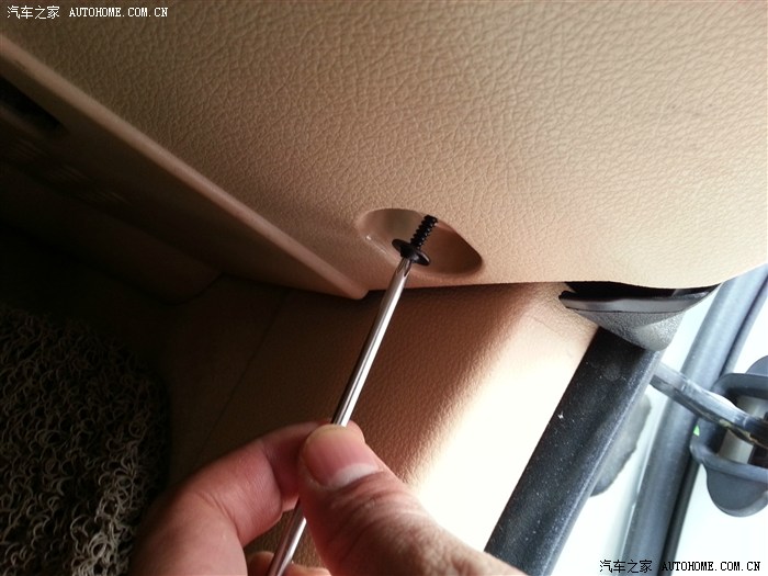

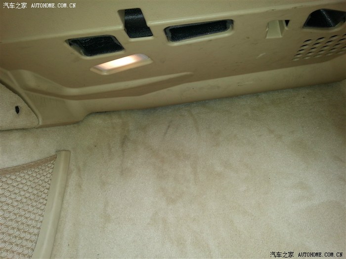

先拆开这个边条,上面有一颗螺丝,卸下螺丝之后翘起一边
底下有两个卡子,拔出卡子后往前一拉就出来了

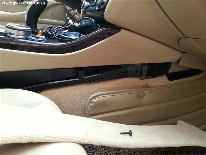

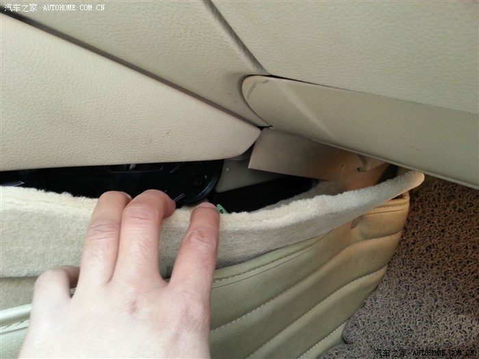

再拆这个挡板,挡板上面有两个螺丝

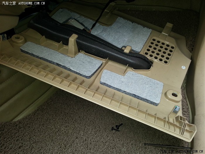

下掉螺丝后左右各一个卡子,用手掰开很轻松
后面两个抓子,从抓槽里面抽出就可以了

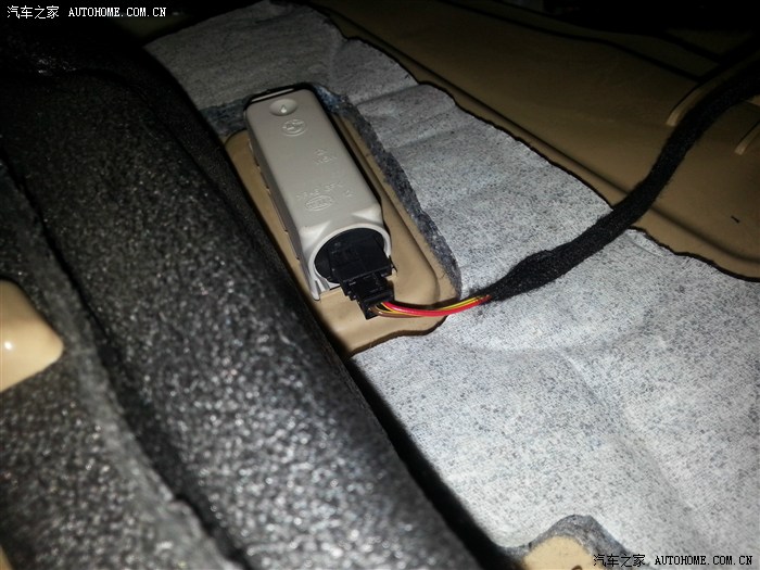

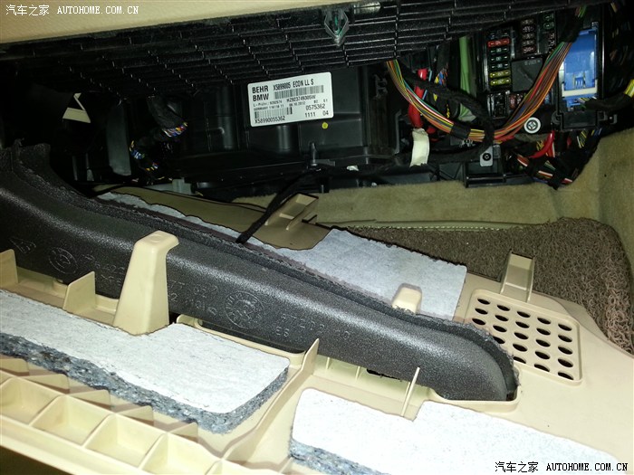

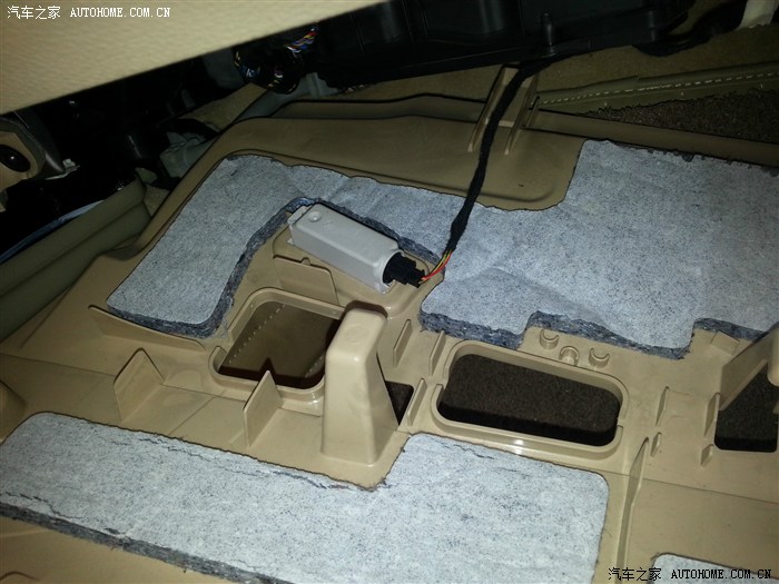

到了这一步是最有技术含量的了

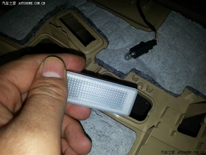

看到车友说找镊子插一下会把线头拔出来,我试了几次就没有成功,后来发现捏住线头往右转一下,灯泡会从灯罩中松动
然后把灯罩往下按,就可以拿下来

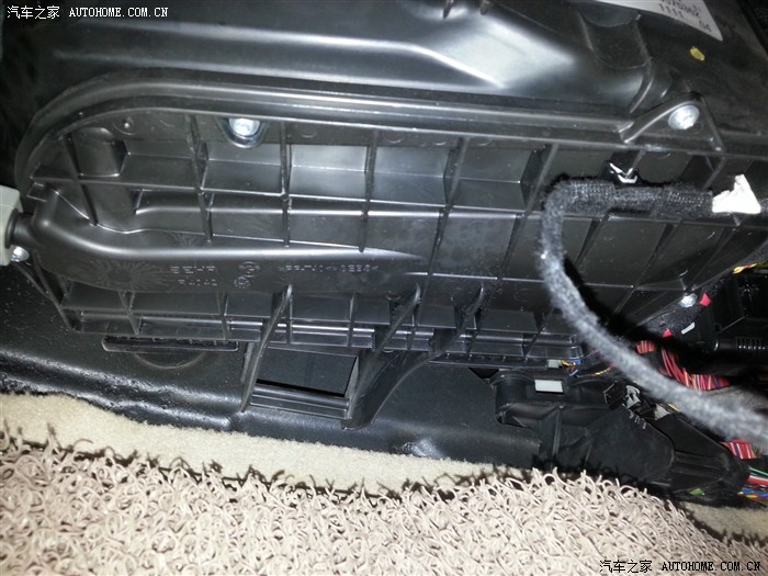

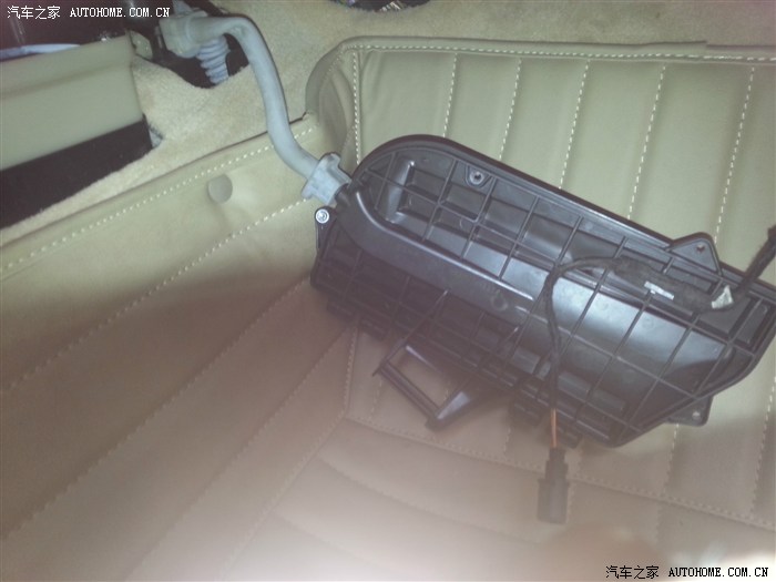

这里又费了一些力气,下掉三个螺丝后怎么也拿不下来,一生气差点用力扯下来,后来发现后面还有一个
一共四个螺丝,最里面是四个卡子

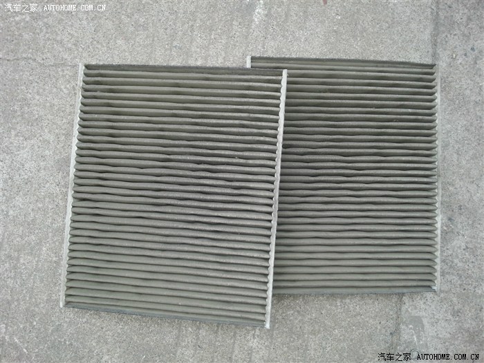

取出来两个滤芯,相当的脏
把新滤芯换上 原路返回就就好了
