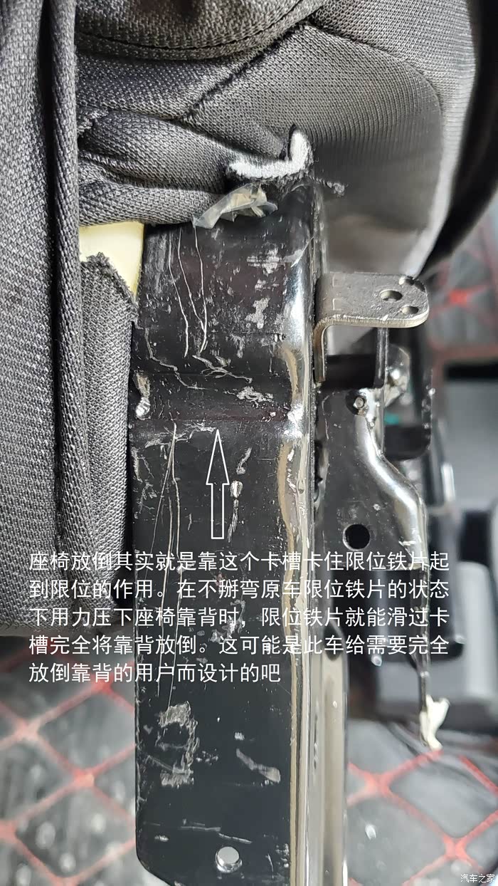

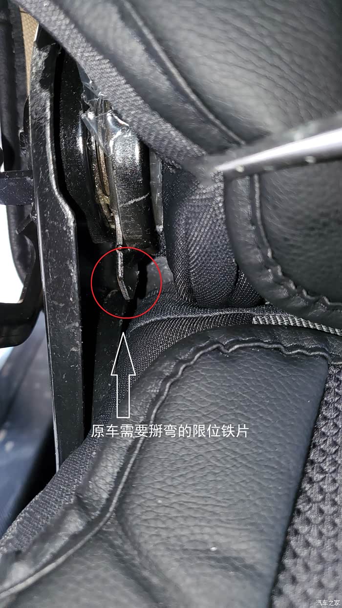

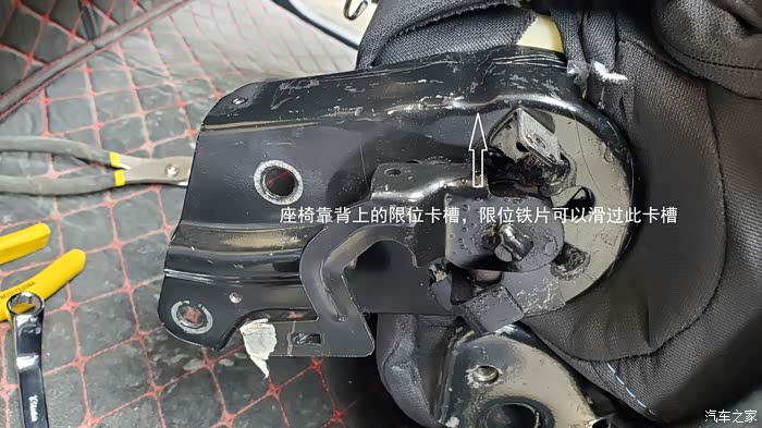

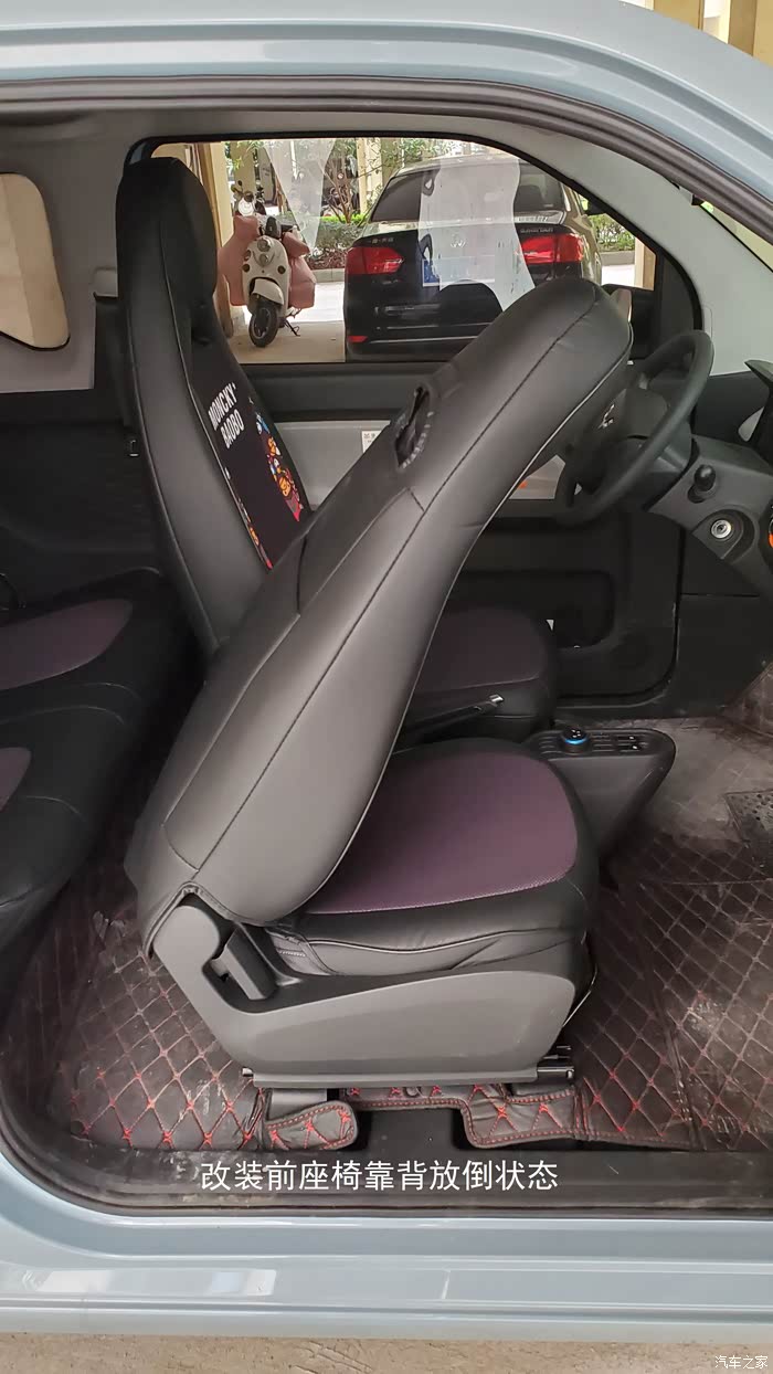

宏光MINI EV副驾驶座椅完全放倒其实只要将靠背用力向下压就能完全放倒,并且不会损坏座椅的限位构件,同时也可以重复操作放倒,但是每次完全放倒都要用力压这就不太方便了。最简单的方法还是将座椅的限位铁片进行必要的处理,此铁片可以切割掉也可以掰弯保持在座椅上。限位铁片掰弯的具体操作:

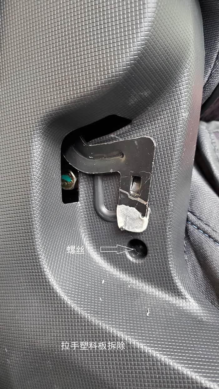

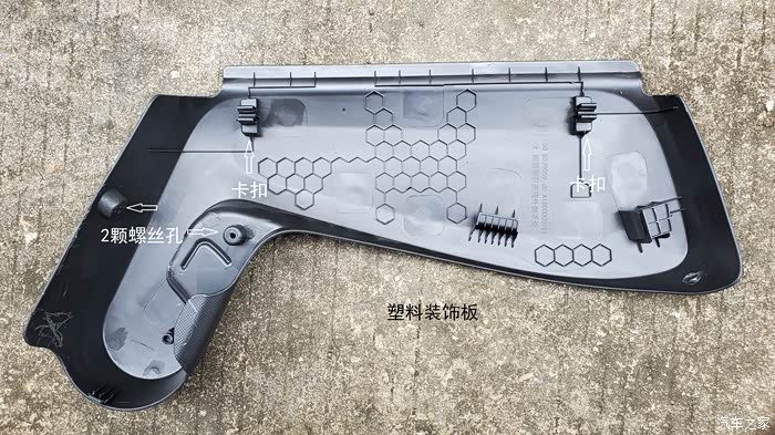

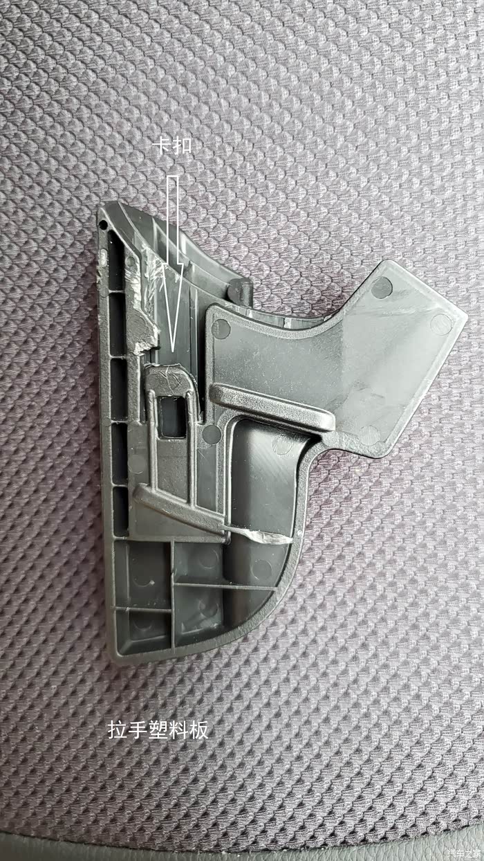

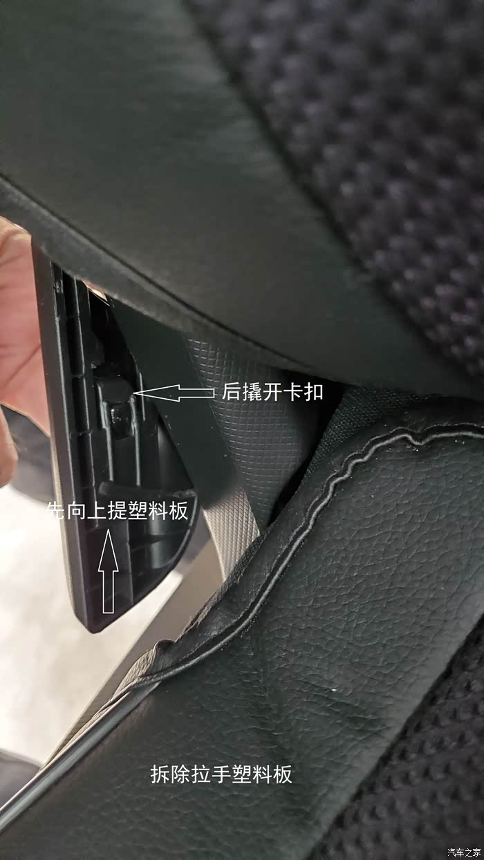

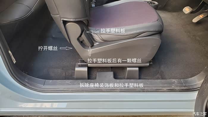

1、拆开副驾驶座椅的装饰板和拆开放倒拉手的塑料板。 拧开座椅装饰板上的两颗螺丝后,将装饰板往外***就能从放倒拉手开口处取出装饰板。放倒拉手的塑料板需要将后面的卡扣撬开然后往下拉就能取下;

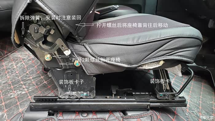

2、拧开座椅靠背上的两颗螺丝向后移动座椅靠背;

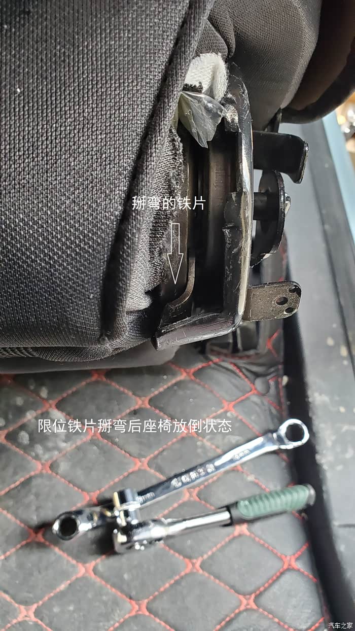

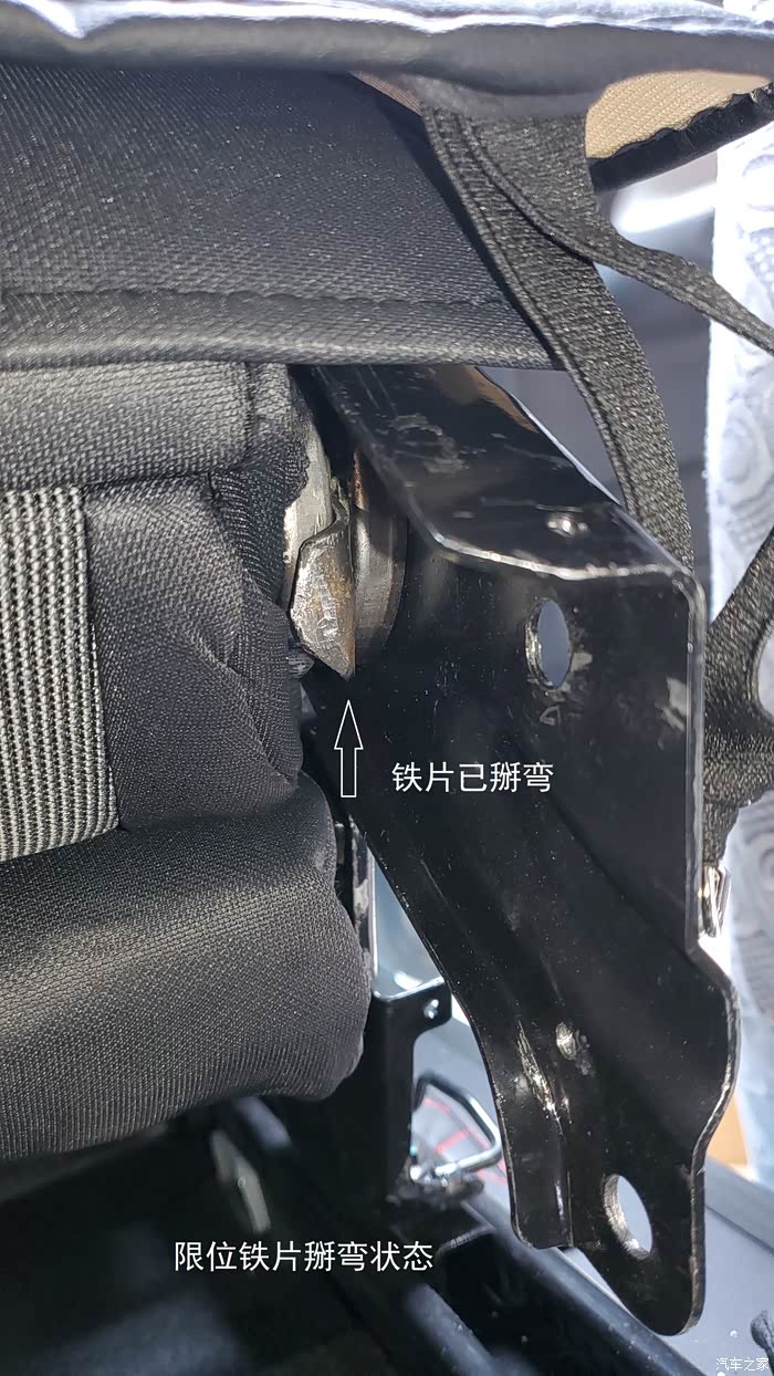

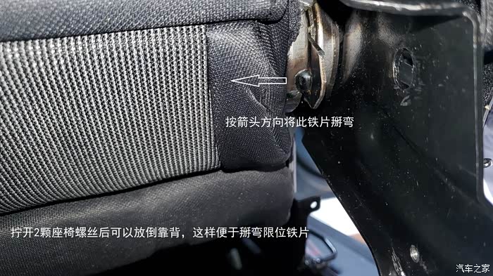

3、用钳夹或铁锤将座椅靠背上的限位铁片搞弯;

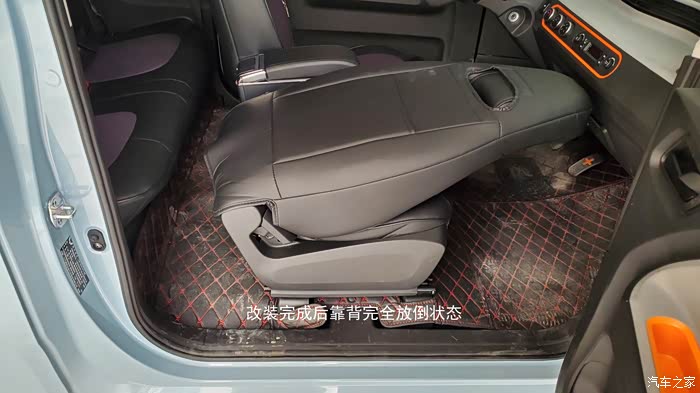

4、重新装上座椅靠背、座椅装饰板和放倒拉手塑料板,操作完成。
