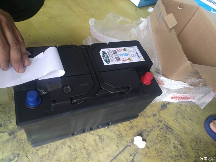

电瓶撬开充电,观察内部情况
一边3个大孔,共6个
充电观察中间4孔冒气泡,两头2孔没反应
网购瓦尔塔EFB启停电瓶19公斤
4s店的启停电瓶21.5公斤
网购的,侧面脏,擦不掉,我没要
