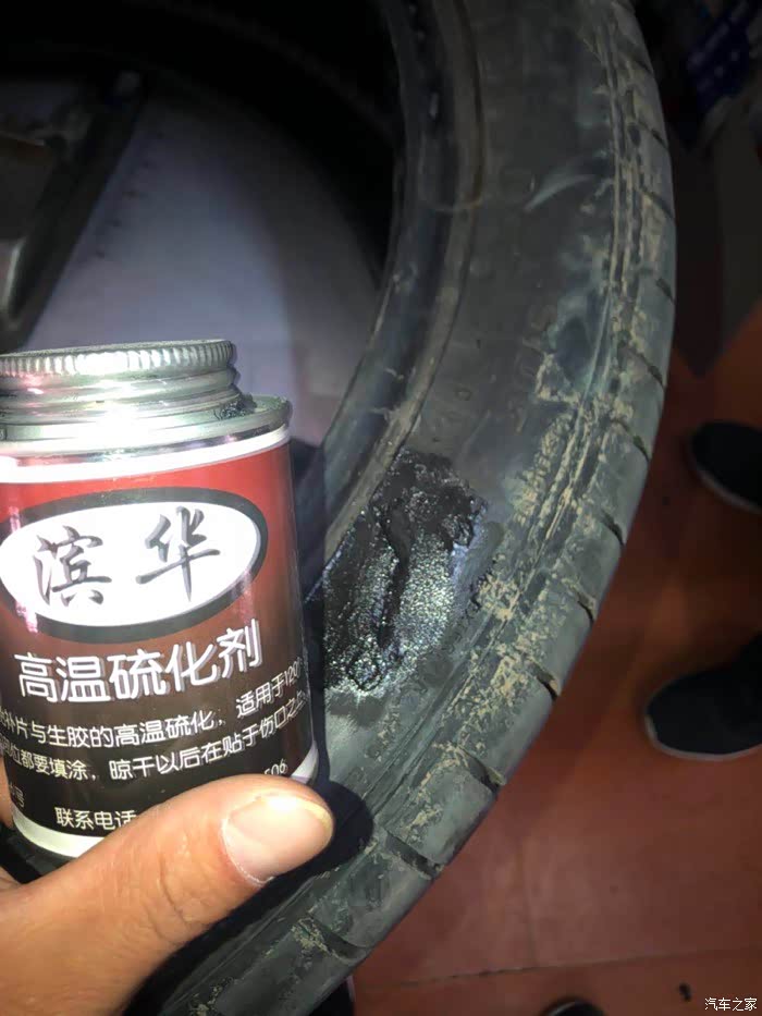

把坏的地方撕掉
高分硫化剂打满凹的地方
就是他了,

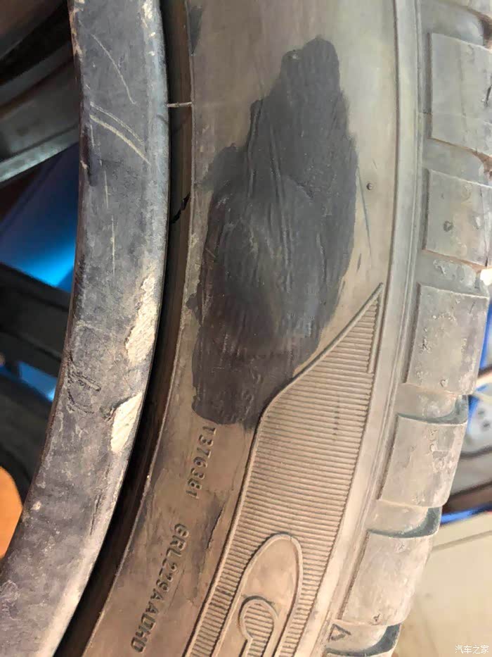

然后上胶片
内部支撑才可以有效的减少缝隙

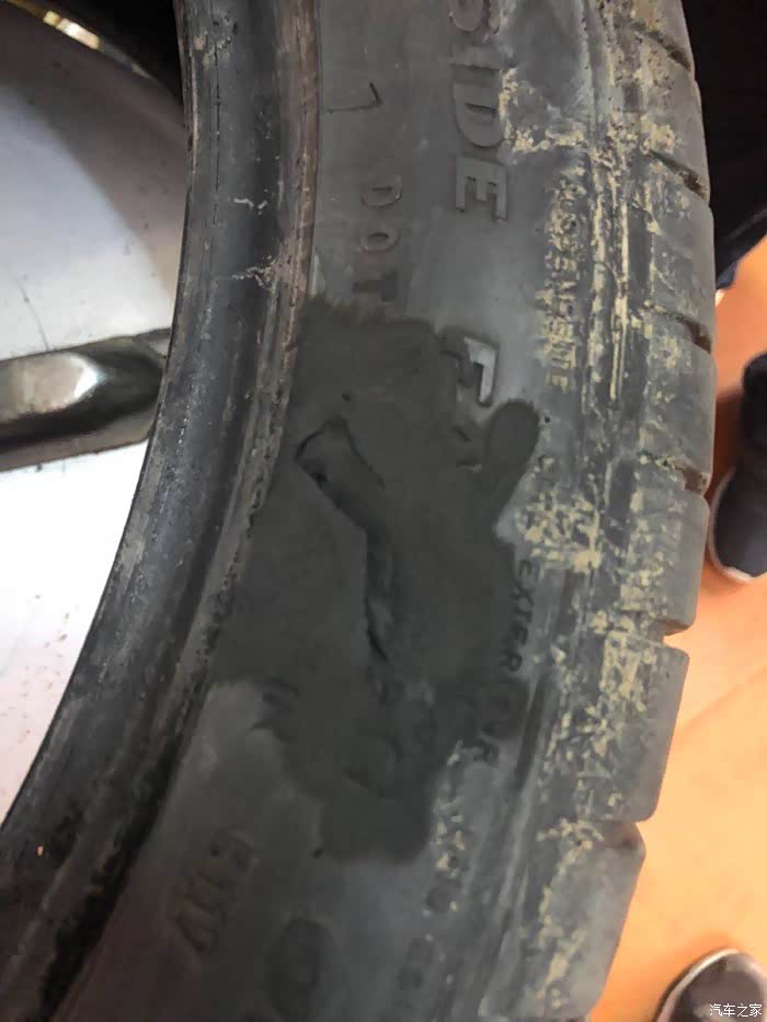

整完以后稍微有个包,但是不影响
修复完的效果
刚花了50块钱,要不换一条胎需要1880实在是划算
对不起小五,以后不会再让你受伤了
火补,这种补法也是最安全和最牢靠的,它的补胎方式是把轮胎拆出,先用砂轮把漏气的地方磨一遍,一般是磨成一个正方体,然后用火把要贴的胶烧一下,主要是为了能更好的贴在漏的地方,贴好之后用专业的工具把贴好的胶垫磨一下让接触面能更好的紧贴,这是火补的一个流程和轮胎的补胎方式 .对于有一种说法认为火补伤胎,甚至在加热过程中会顺着胎内钢丝传导热量,从而导致轮胎容易渗气。其实加热的温度、时间是随着胶的质量而变的,现在的稍好点的火补胶,加热温度也就110度,3分钟,不会造成轮胎伤害的。其实火补就是用一种胶料代替胶片,然后用加热器把它与轮胎待粘面紧紧压住,然后加热至一定温度,稍挺3、6分钟,就可以牢牢地粘住了。
