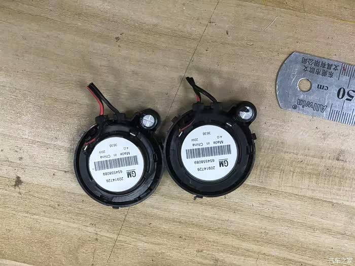

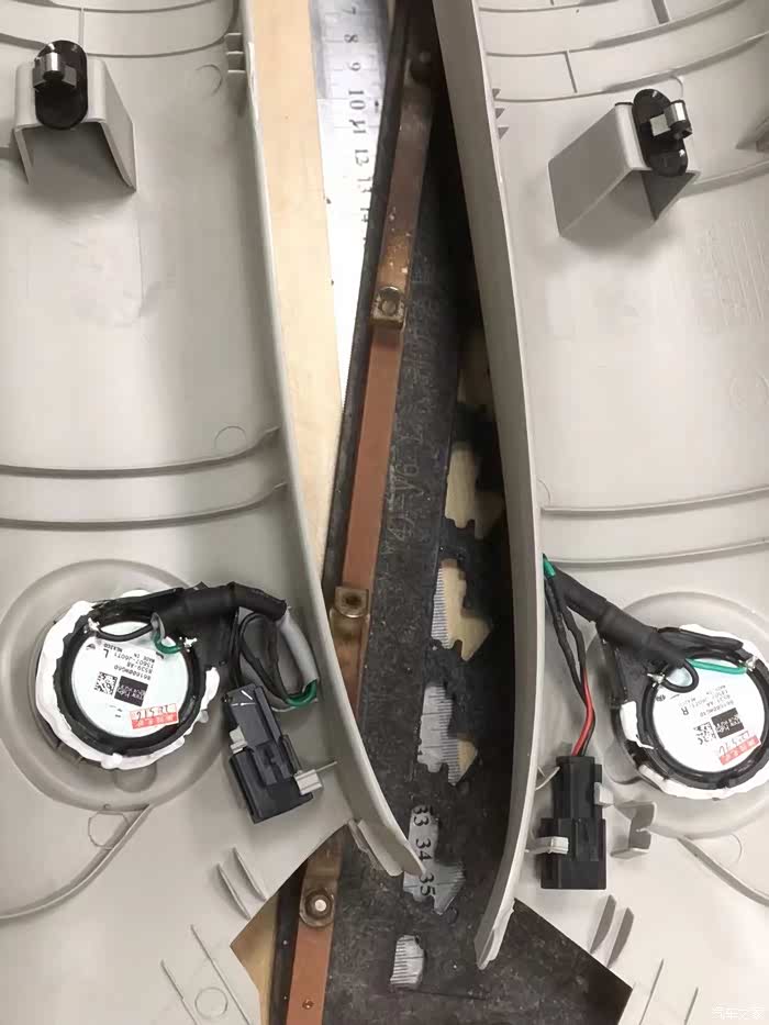

中柱拆卸就不拍了简单用力掰就完事了,把原车高音喇叭剪掉 音质一般高音不清脆人声缺少润合感

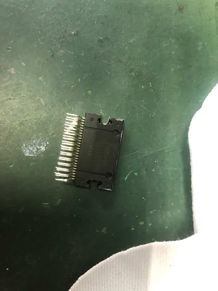

高音喇叭选来选去 还是马克味道好,咬牙海鲜市场淘了几百大洋, 换好后试音提高微妙 没有马克味道,想要提高必须源头抓起 改功放 网上一直查不到车机的功放型号 问题不大7850一般都能改没问题
大水缸
要改就改好入手进口芯片 国产的还是差了点意思 我买了带板的会好一点 这个东西现在假货太多 可以量一下3.5脚阻值一般为2.8-2.9K是正品

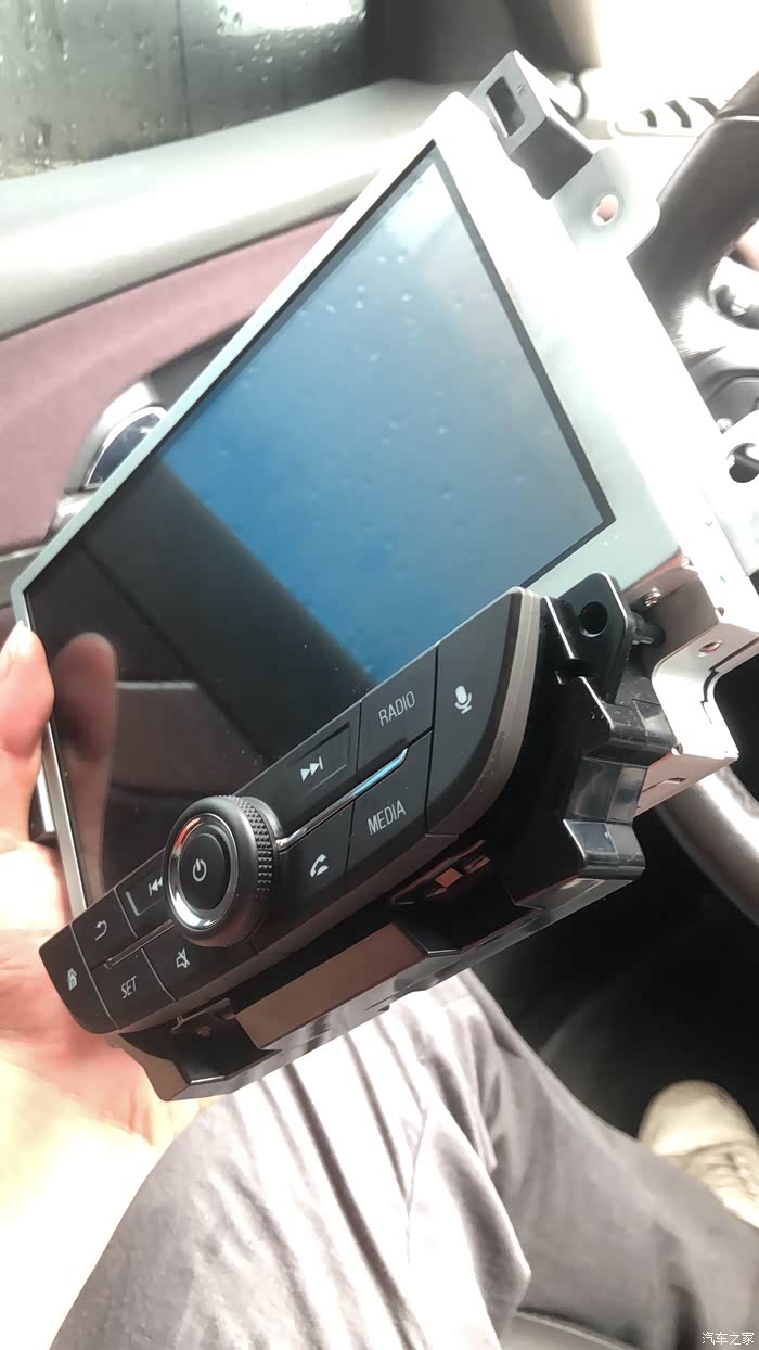

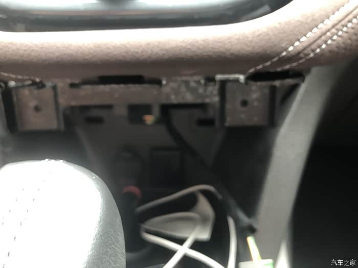

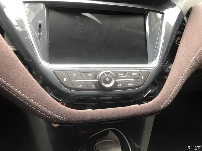

拆 点火器位置有一螺丝拆掉然后把按键板翘出来 说明一下准备好准备7mm套筒就行 一套翘板工具
某宝买的

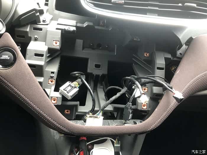

接这翘 这个装饰不需要完全拆出来 能去套筒拆的到螺丝就行

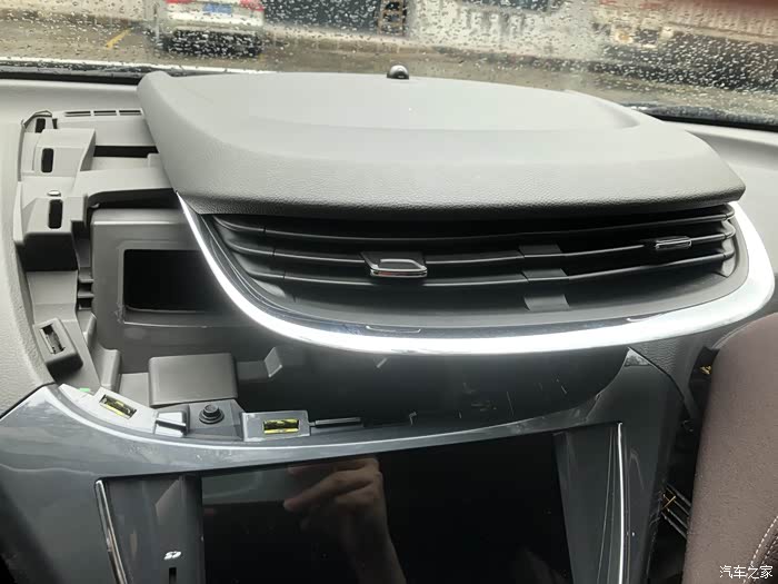

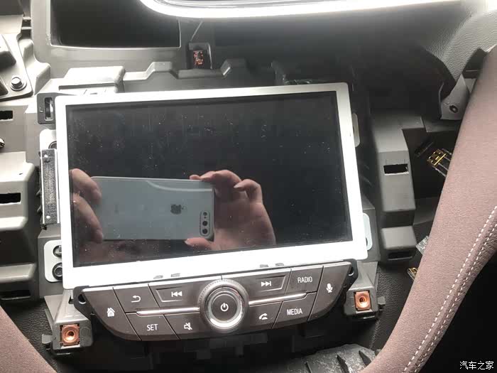

空调出孔翘起来 拆这个要小心一点 里面有感应线 然后把CD屏上方两颗螺丝拆掉 然后把银色的面盖翘出来
继续

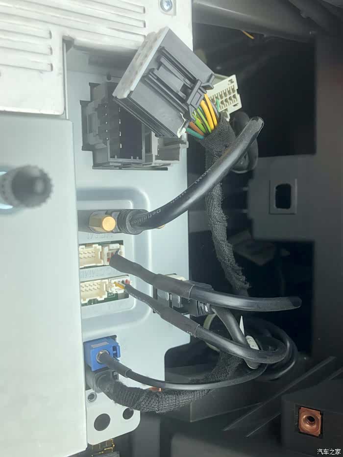

把线全部拔掉 每个线都不一样,装得时候也不容易搞错

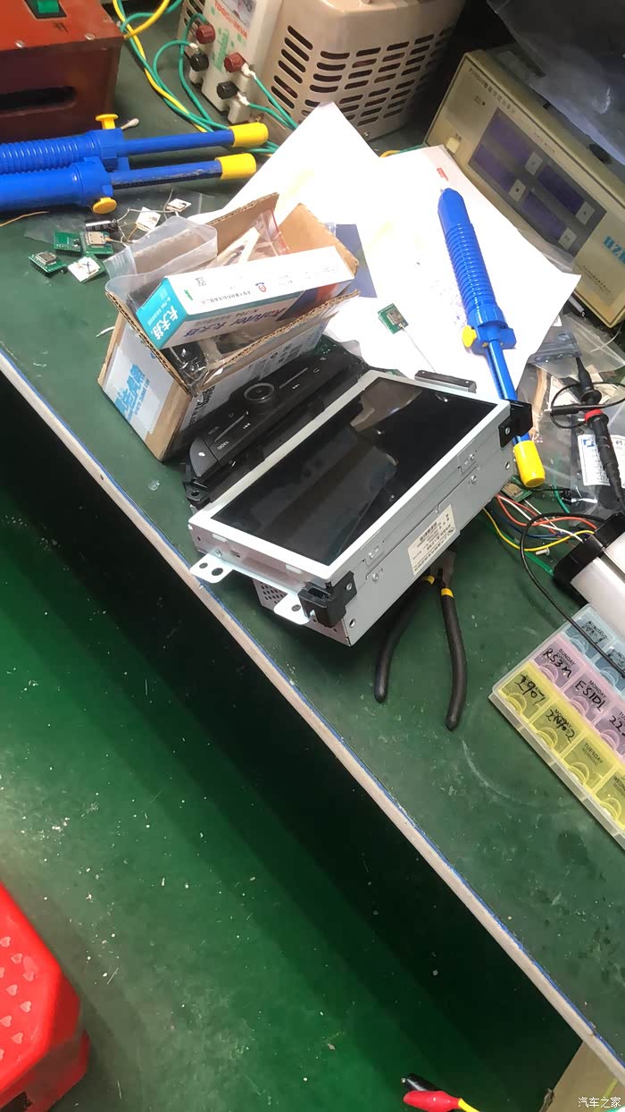

拆出来了 准备继续解剥
工具准备就绪 这个好拆 一把十字螺丝刀就可以搞定

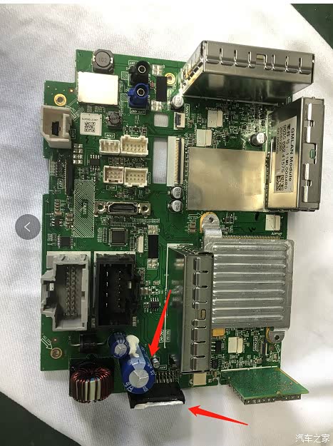

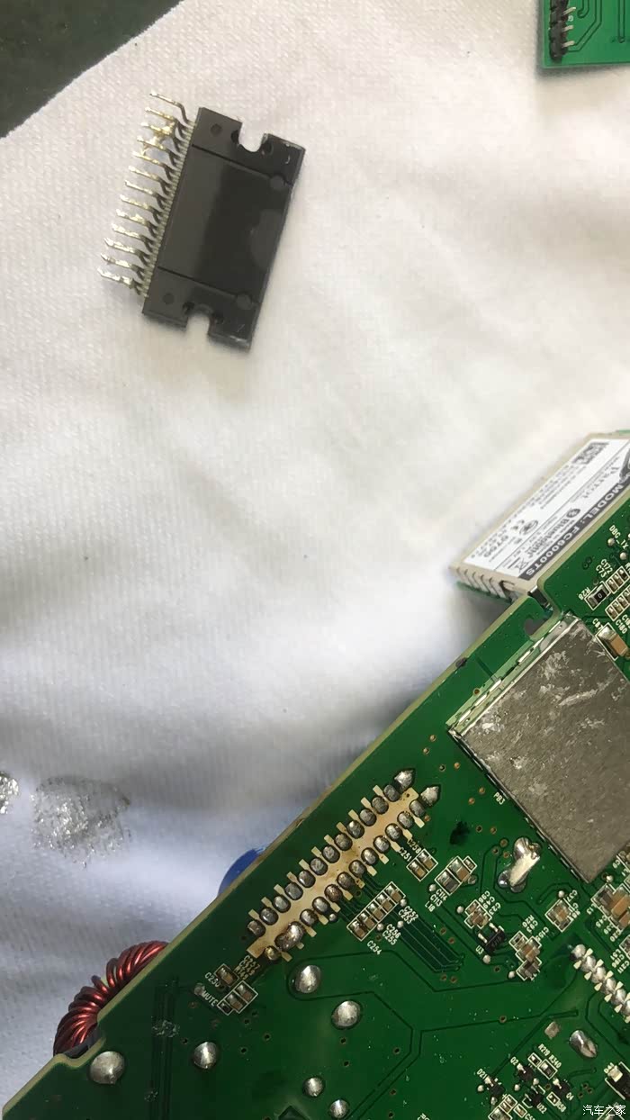

今天的主角就是他了 型号是TB2929AHQ 东芝的 还有把旁边的蓝色电容也拆了
原功放拆下 我用洛铁拆的 没难度

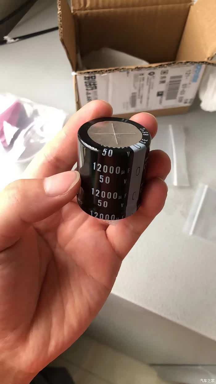

原板上的水缸这么小 低音怎么会有力呢
拆下来的功放来个正面照

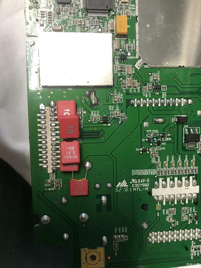

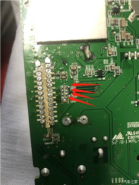

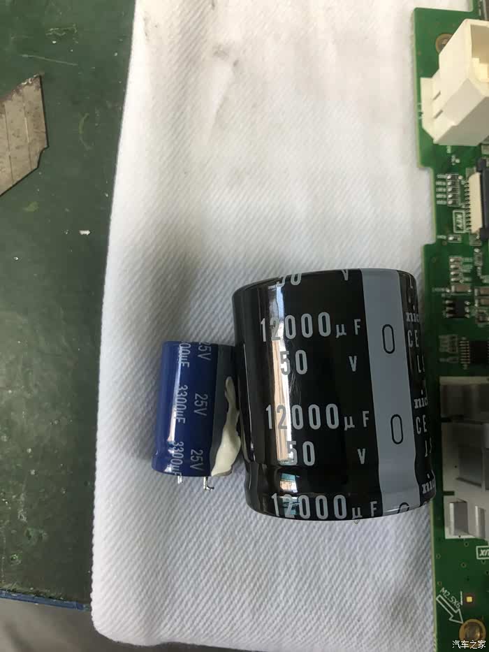

把这四个耦合电容拆掉换上威马
把7850焊上 大水缸后面并一个0.1uF的

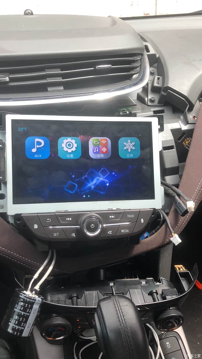

先简单把外壳套起来试试能不能开机 不冒烟就行 哇 出现画面了完美 由于电容尺寸太大了 板子里面放不下只能外挂了 到时用扎带绑起来 试听一下音效确实生猛 高音清澈 低音深沉有力 这就是TDA7850的魅力 接下来把外壳螺丝全部锁起来装机

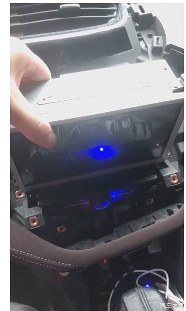

完了 完了 全部螺丝装上后上面不开机
慌了一批 从新拆开来检查发现威马电容脚掉了 跟其他焊点碰到一起了 然后从新焊上后在试机还是不开机 估计是哪里烧掉了 用直流电源单独给CD供电发现没问题 那应该没烧到CD 下一步检查车身

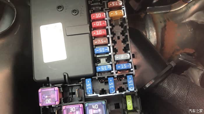

量了一下供电线 发现车载没电过来
黑色是地线 箭头黄色是12V供电线 想想不知道是不是保险烧掉了 先把保险盒拆出来

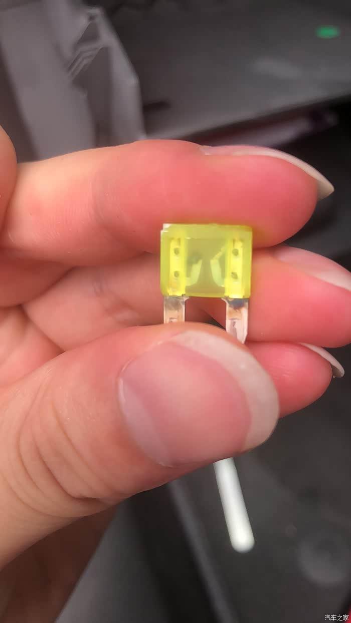

保险盒在主驾驶的小储存盒里 把小盒子拆掉就看的到了 用万用表量了一下果不其然保险丝烧掉了 去外面的修理店跟老板拿了一个保险换上
20A保险烧断

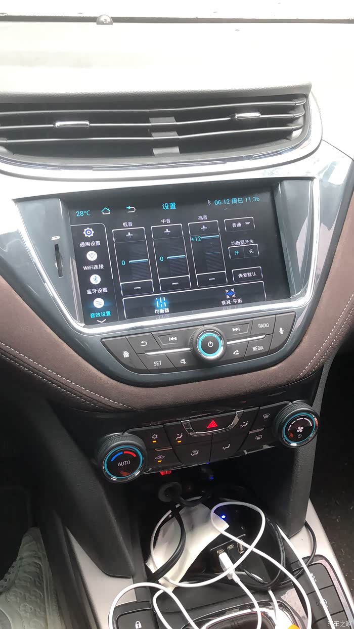

最后保险换上后完美开机 折折腾腾就这样了 总体来讲还是很不错的 音质提高
