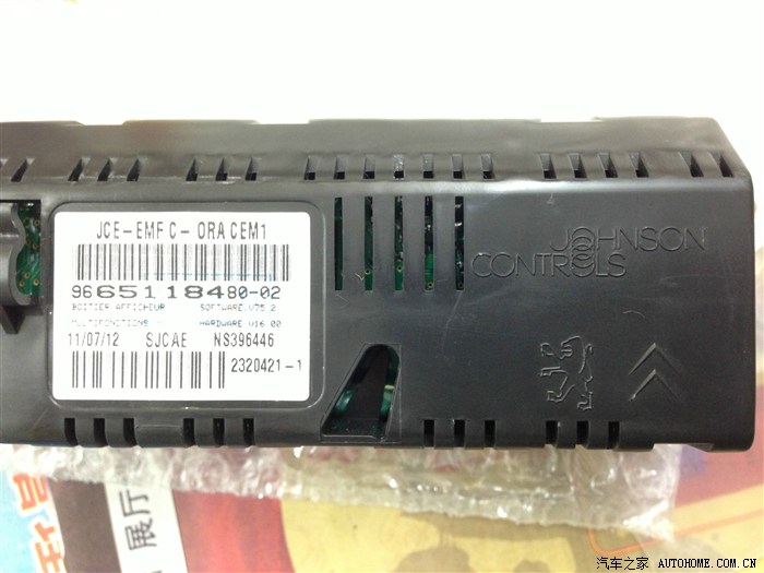

中文屏背后的标示,老板说是C5的拆机件,不过我也看不懂,给大家秀秀。右上方有JOHNSON CONTROLS的标示。用过美国约克空调的都知道JOHNSON CONTROLS

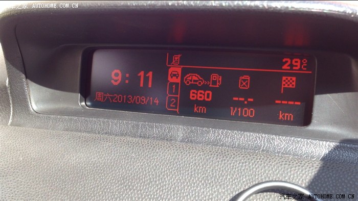

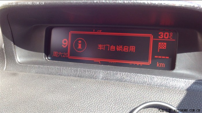

插钥匙,通电!  简体中文!是不是很亲切!比那个英文强多了!我买的是C5红屏,红屏比黄屏贵些,但颜色和原车的仪表灯之类色调是一样的!呵呵!
时间日期续航里程百公里油耗等信息在一个屏幕上,不像原来的屏只能显示一种。

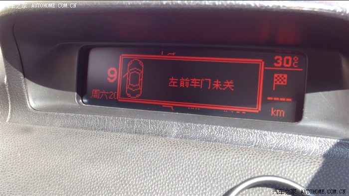

开下门试试!以前有提示也搞不清是那个门没关,现在中文一目了然!
