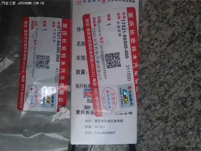

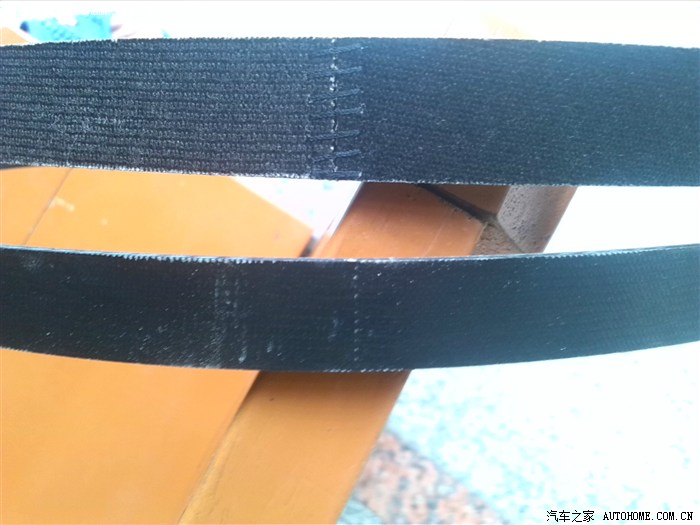

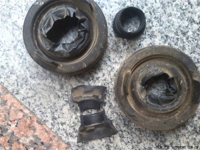

车车8W多公里了,之前有皮带在冷启动或者过水的时候会发生尖叫,所以更换之,压缩机皮带阪东代工的做工不错,接头不像其他的像是线缝合的,外面一层阪东是覆胶的。换皮带的时候看了下换下来的皮带,还很好,没有开裂,再用个5、6W公里是没有问题的,修车师傅也说的,有响声调一下张紧轮就好。还有给打开防尘罩的车友们一个建议,拆的时候先拉外边两个外耳,给傍边的边先分离,然后中间那个要像拧螺丝一样转动拿下来,不要直接赢啦下来,装上去的时候可以直接按进去,因为中间跟大灯座连接那个接头是有螺纹的,以前换大灯我直接拉出来,结果悲剧了,段开,所以你们看图上怎么会有胶布贴合的痕迹罗,这样用了1年多呢。。。。现在是真的老化了,橡胶已经很脆了。东西都是淘的,防尘罩14.5一个,皮带一根49,一根46,拿去换手工30.
