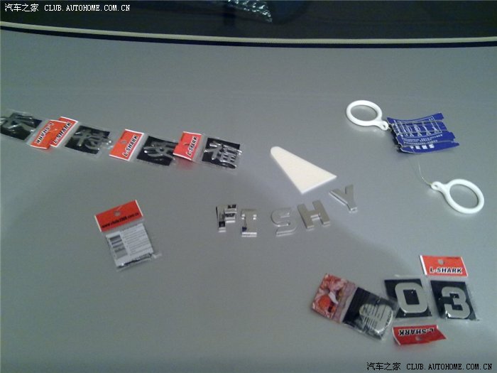

首先,先用车标去除工具把长安福特抠下来,那个淘宝上买24块,其实就是一绳锯,外带一瓶去胶液,还有个塑料铲。

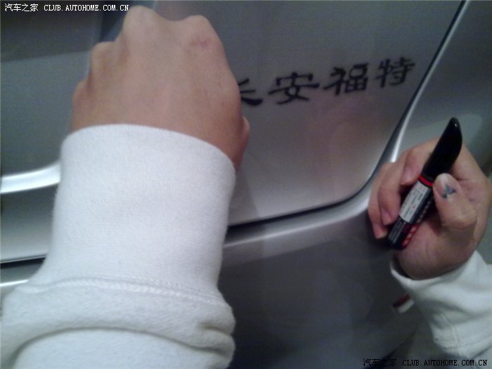

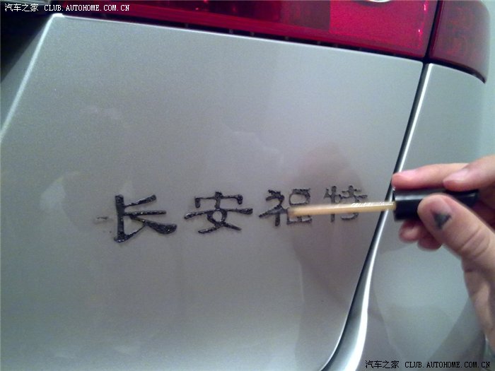

就是右上角那个啦,用细绳把长安福特慢慢分离开来,很简单的,下面就是分离完的样子,黑黑的。

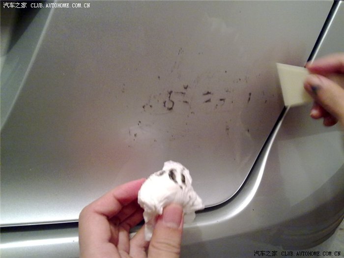

我右手拿的就是去胶液,把那液体刷在残留的胶面上,然后用塑料铲轻轻刮掉,其实多用点力也没事,致胜漆面很硬,没影响的
铲呀铲,这个过程要反复几遍就干净了

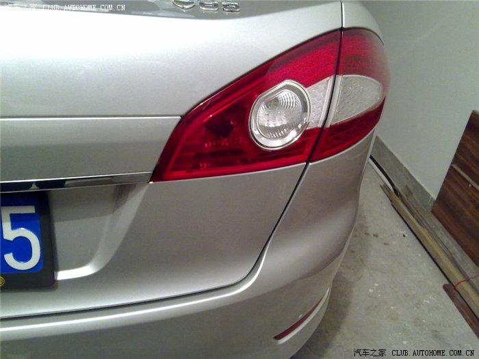

下面是干净了的样子,很清爽吧!

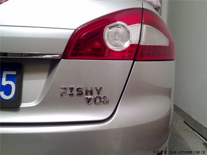

然后就是按自己喜欢的方式贴标啦!每个字标后面都有胶,跟贴图一样,很牢固的
 FISHY下面是用标记笔画的,还没擦掉,这个有点郁闷 - -!以为沾点水随便都可以擦掉的,结果撮了半天才去掉一点点。过两天用棉签蘸点洗洁精什么的,慢慢洗啦。
建议大家用透明胶来做标记,我是忘了带了,车上有标记笔,才临时这样做的,郁闷呀!
不过,最后的效果还是很不错的吧!!

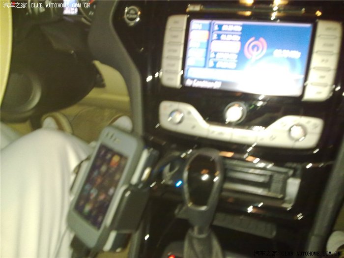

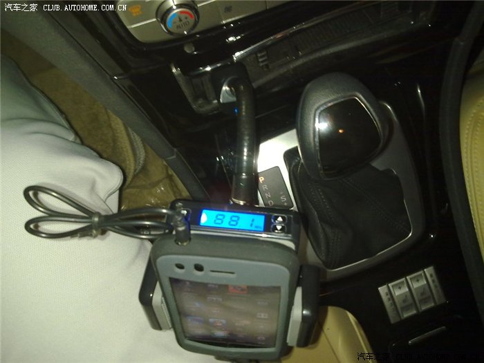

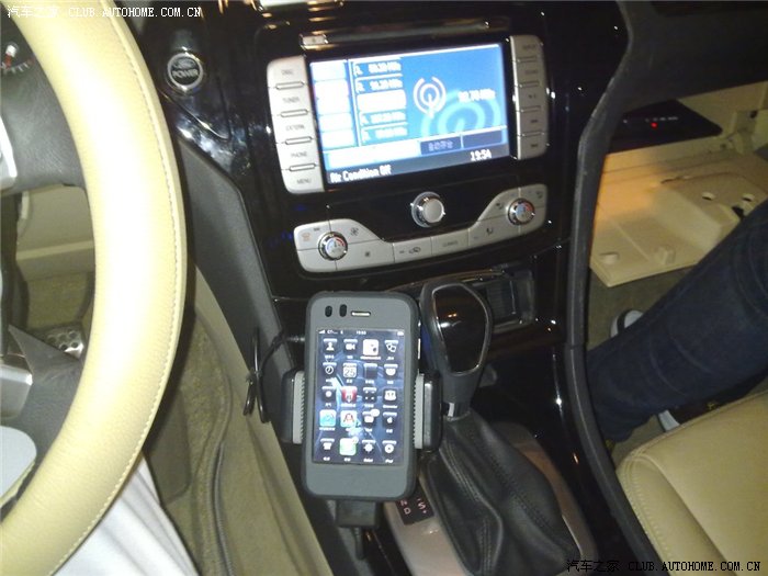

下面才奉上才买的IPHONE多功能支架,真的很精致,放在车里很有感觉。是充电+MP3发射器(好像是这样叫,就是用收音机听MP3的那个)+USB充电(目前N97充不进去,貌似电流不够)多功能型的。很酷~
 手机套也是同一家店买的,很漂亮吧。
