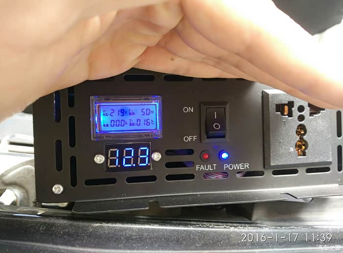

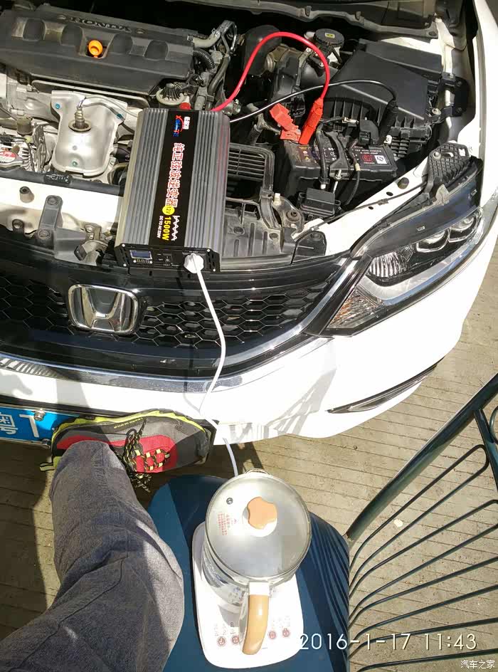

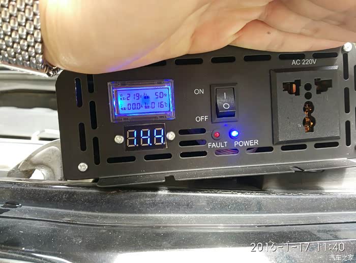

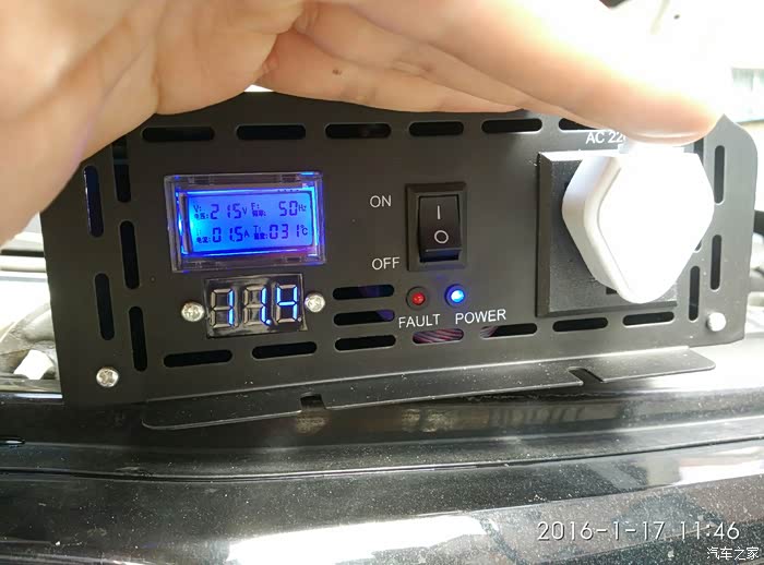

逆变器比想象中的大,先用随机附送的线直接搭上电瓶试一下

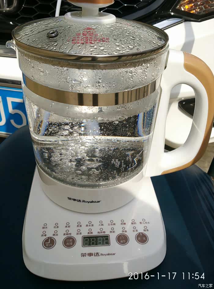

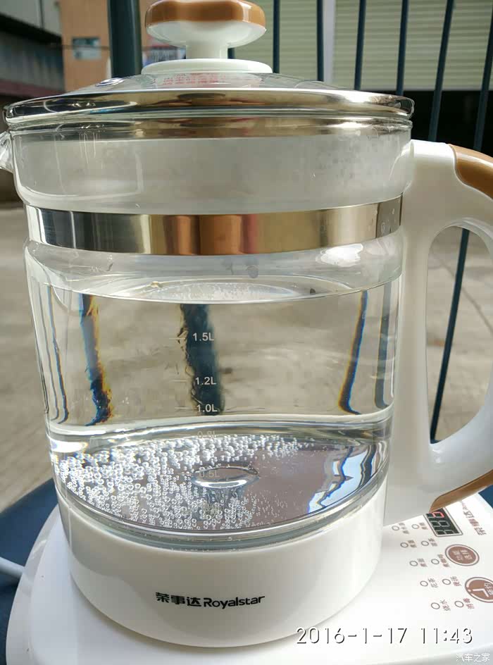

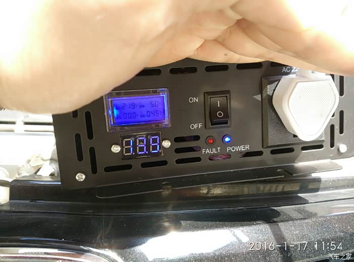

用一个800W的电煮锅烧1.8L水作测试
在不发动汽车时开逆变器,电瓶电压为12.3,杰德原厂电瓶只有45AH,若不发动汽车,电瓶能坚持12*45*0.8*0.9/800=0.486小时,但这是绝对不允许的,绝对不能停车用高功率电器,防止电瓶电量亏空,打不着车
发动汽车后,电压为14.4
温度开始上来了
怠速情况下烧水,电压一路跌到11.4并趋向稳定
水顺利烧开
关闭电煮锅后,电压迅速回升到13.5

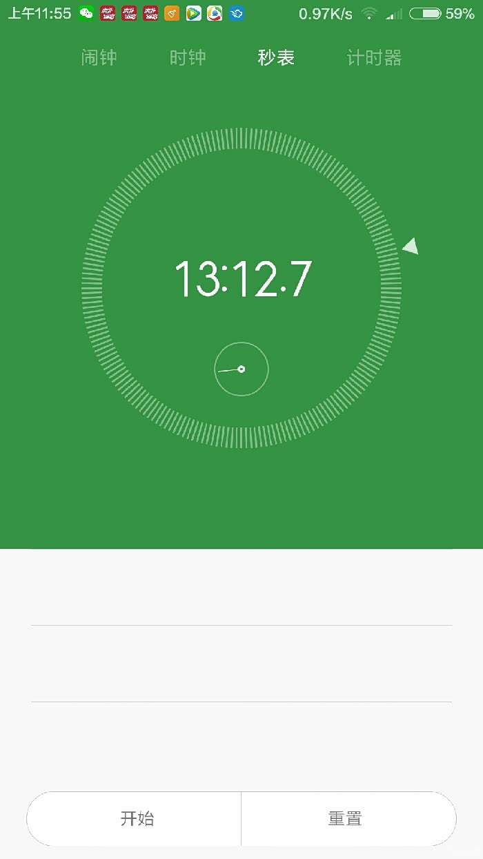

整个过程耗时13分钟多点,完全达到理想要求,逆变器不错!

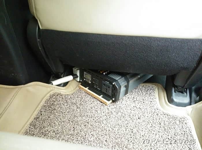

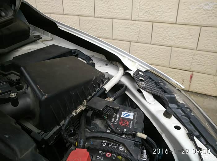

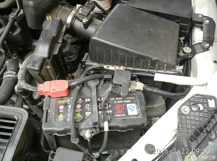

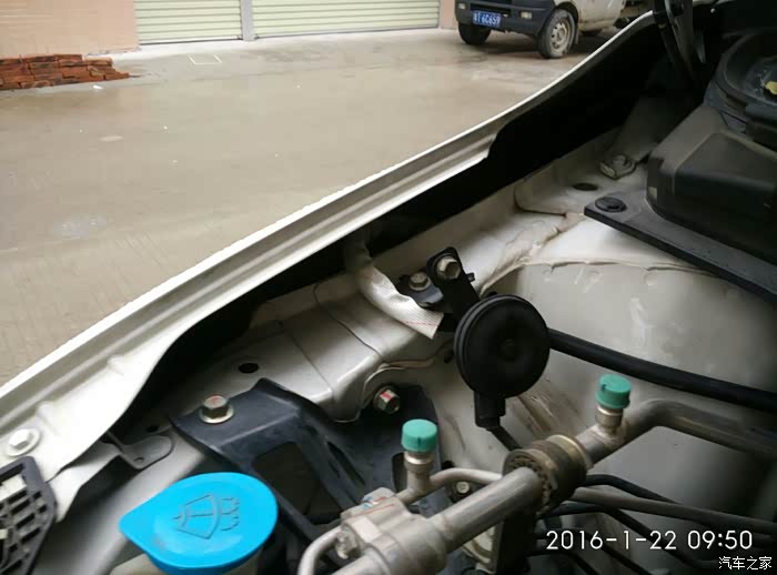

经测试没问题后,随即动手开始改装,安全起见,特选用35平方国标焊机电缆,另外在正极处加装100A单P空气开关,而且给自己定下一个只用800W以下电器的规定,当初之所以买1500W的逆变器,也是出于安全考虑,让逆变器有点富余量,不要长时间满负荷工作,同时也为日后加装副电瓶留点大用电量的可能性。整个改装过程最辛苦的就是走线,历时整整一天,过程中数度想放弃,最终还是坚持了下来
逆变器安放在副驾驶下面
算规整吧,如果不细心看,你根本察觉不到电瓶加了两条线

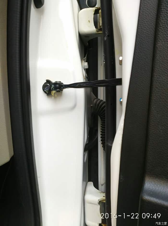

线就是从这里穿到发动机仓的,把车研究了N个遍才发现这里最合适,也是整个过程难度最高,最痛苦的阶段,左右车门各一条线穿过去,完美且不影响车门开合
易刮伤电缆的部分都套了黄腊管
左右一条,没办法,车门边上那小孔只够一条35电缆穿过

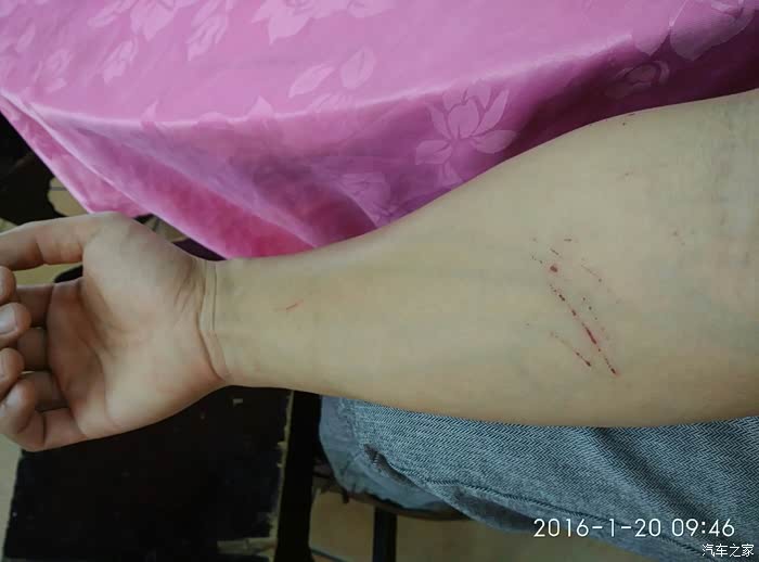

穿线过程所留下的伤疤,这活既是对肉体的煎熬,更是对精神的一种煎熬

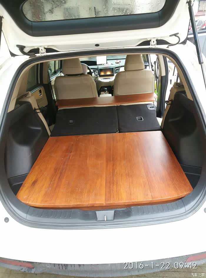

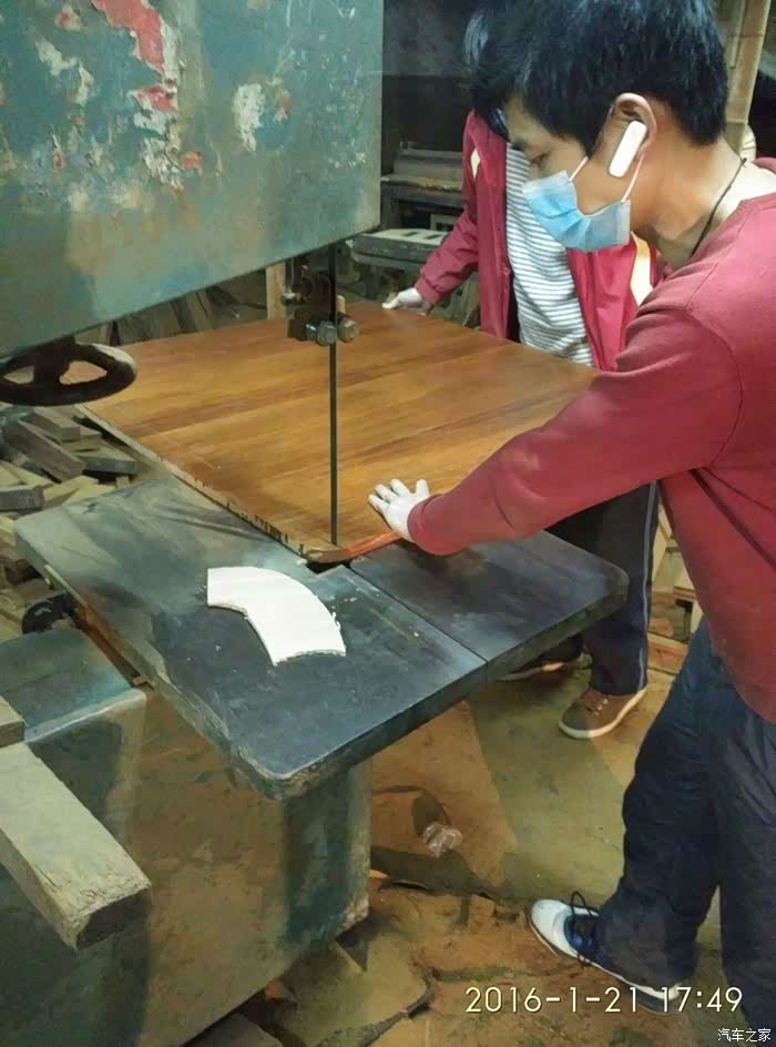

既然解决了用电问题,接下来就到床的部分了,杰德改床车的最大好处是纵深够长,但车内高度欠佳,且第二排座椅放倒后与尾厢有8厘米左右的高度差距,后面经过一番思量,最终确定方案,找了间木工店代工,用了实木菠萝格,虽然很重,但胜在够牢固,美观,最主要是纯天然,无异味,不像夹板和复合板,异味挥之不去,毕竟车内空间小,又要当床睡,呼吸的是自己革命的身体,可不要贪这便宜。废话少说,上图……
由于工作忙,并没全程在木工店跟进,只跟木工师傅说了我的想法就任其自由发挥了,胜在木工师傅理解能力强,手工又好,在出成品前只作了一点小修改我就已经收货了

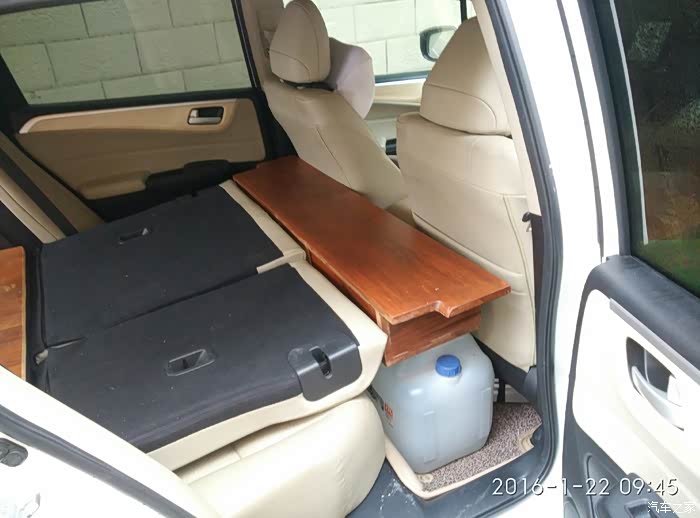

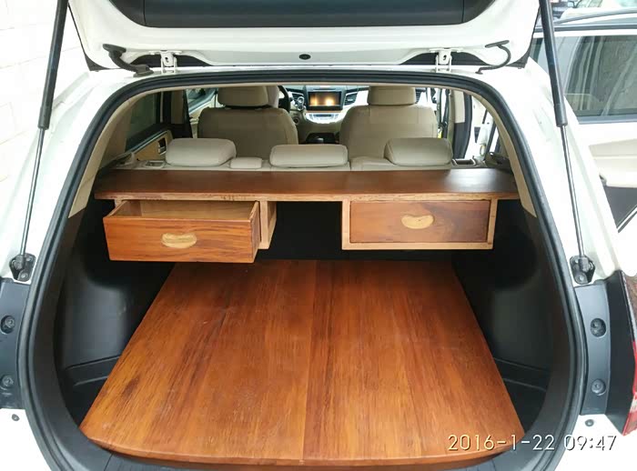

这是正常用车时的状态,杰德原车没有尾厢遮物帘,这个柜子可以充当此作用的同时,还增加了两个柜桶,增强了储物能力,柜子非常坚固厚重,刚好卡在后排安全带两边的凹槽及两边延伸开来的塑料边,手工与尺寸都非常好,位置刚刚好,行车不会动,也完全没有噪音

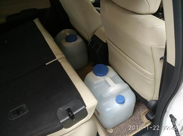

这是我家自有的两个水桶,这是最适合放它们的位置,既能满足出门用水要求,也能用作垫高柜子,增加车内纵深

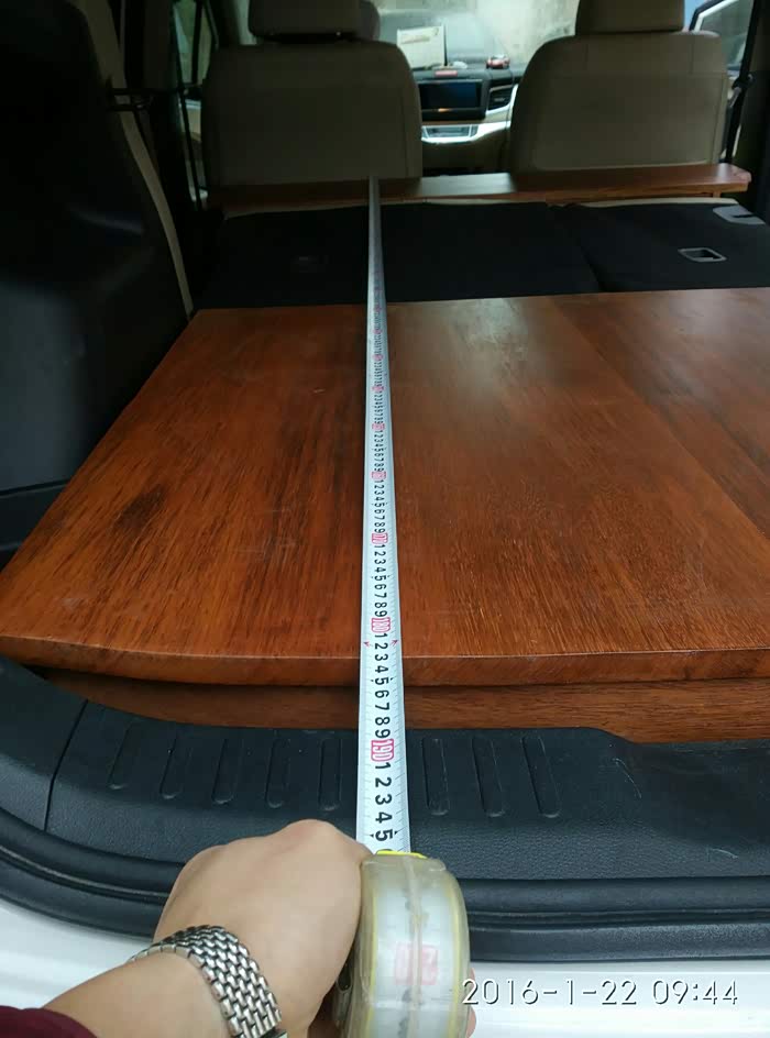

把柜子从尾厢拿下来,放在这,在不影响前排座椅正常行车空间的同时,把后排腿部空间充分利用,增加床车宝贵的25厘米纵深,且这里特意让木工师傅把柜桶做高一点,没有和后排放倒全平,但可以作为枕头用,试用后效果杠杠的!
这就是车床初步全平效果图

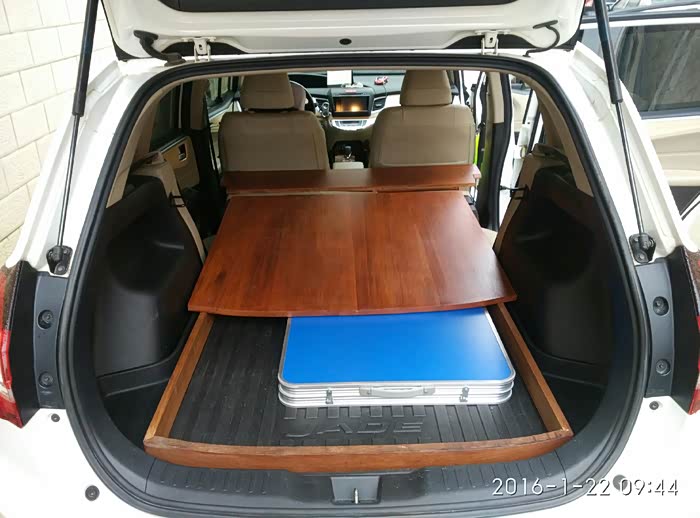

为了后排与尾厢的8厘米差距,特意做了个木框来垫高尾板,然后里面藏个户外折叠桌椅,刚刚好,真是越来越喜欢这木工师傅的理解能力与手工,全程没有二话,完成得非常好,赞!
这是在完全不影响第一排正常驾驶空间的纵深,足足1.8米有多,对于我们这种171.4的个子,完全够用!而且,还能正常开车过程中,后排乘客继续睡大觉哦!

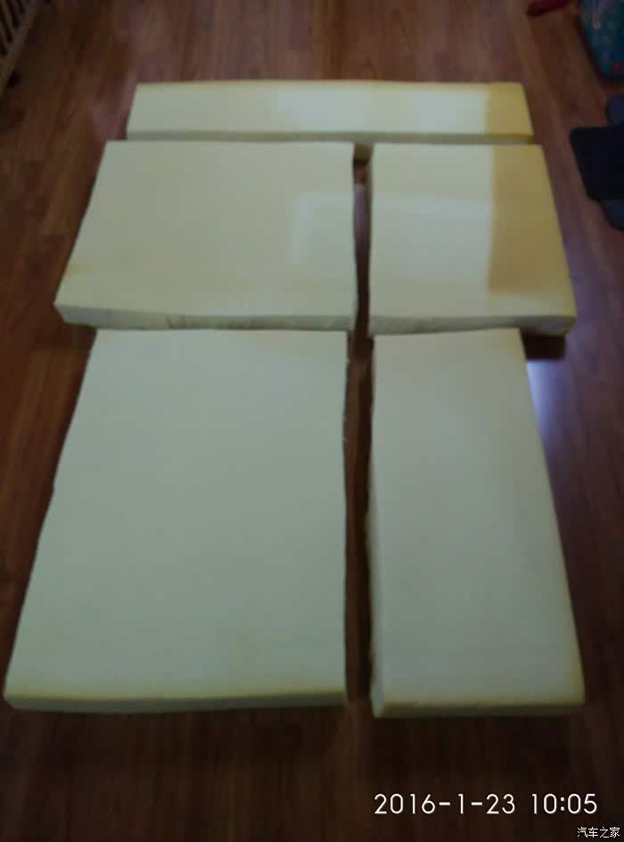

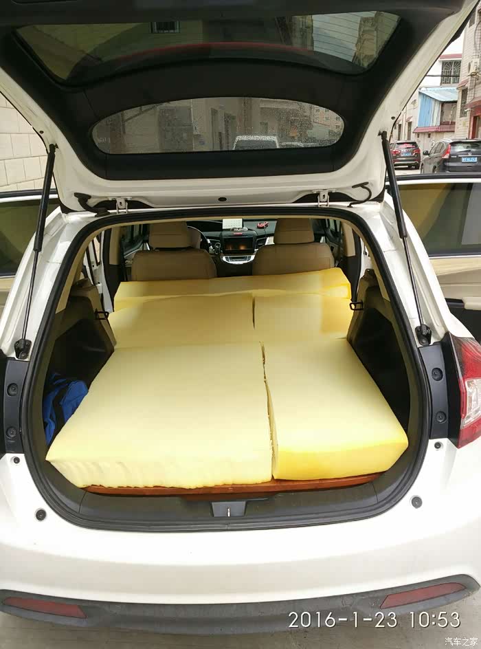

这是我把家里闲置的海绵床垫根据杰德座椅4:6比例下分的尸,第一块窄窄长长的就是枕头
放入车内比划,修边
成品效果图,劳烦我老妈子帮我当裁缝,制作床垫套

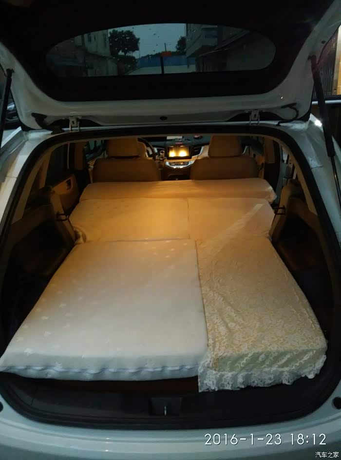

这就是4:6划分的好处,即使一边正常坐人,另一边也能继续平躺呼呼大睡,适合长途旅游轮休开车

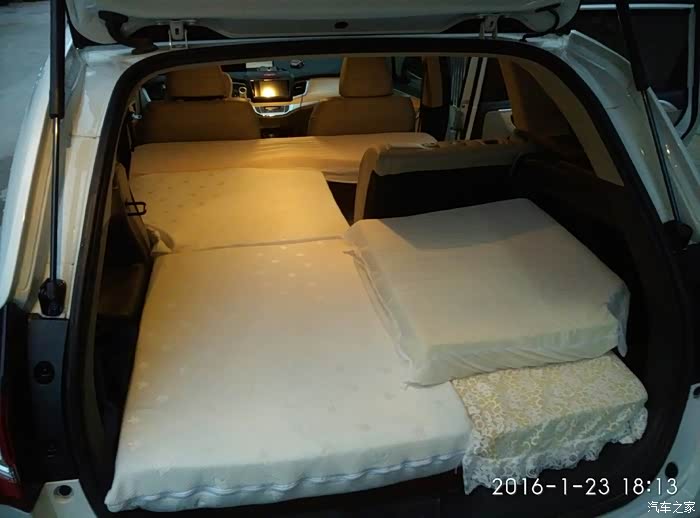

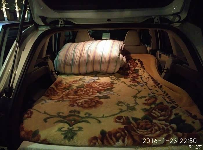

铺好床垫,带上棉被,准备出发试睡
我与杰德的初夜,就这样献给了小蛮腰了
挺喜欢这张图的感觉,没带单反,手机拍照的效果

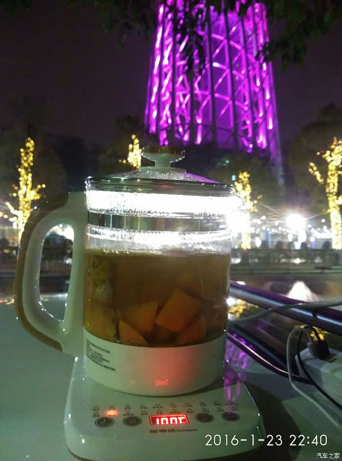

天寒地冻,只有5度,在广州塔下煲了个番薯糖水做宵夜,那惬意,只有喜欢自驾游且动手能力强的人懂!
一觉醒来,广州下霰了,挡风玻璃满是小冰块,在雨眉的遮挡下,四个车窗都开了小缝,盖着棉被,照样睡得很暖和,改装很成功,碎得很苏糊!

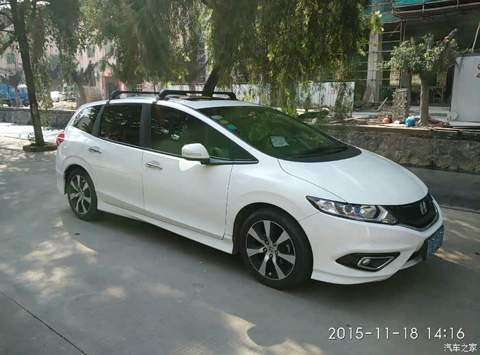

最后附上几张这台被我用出微面效果的工具车图片,我从来没有什么怜香惜玉之说,车就是用来方便生活的,我需要你做什么,你就要做到什么,这也是我两年前选择杰德的原因!
四米长的水管,放在车顶行李架,运输方便
某宝双十一淘的行李架,八十多一条,无损安装,唯一的好处是便宜,但风噪大,下一步计划,加个不锈钢车顶框,方便载货

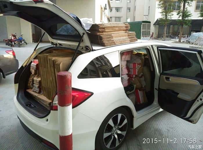

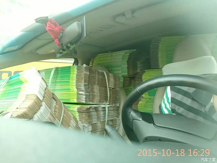

车和主人一样能装

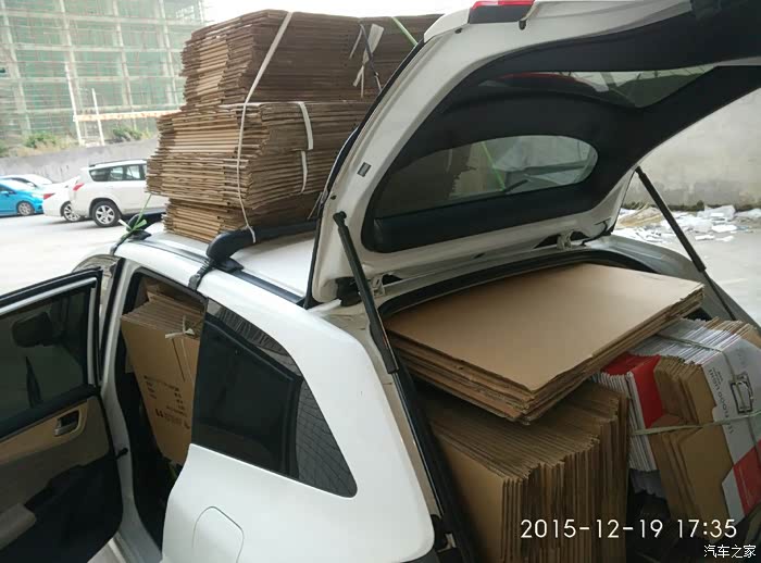

经常性满载出动

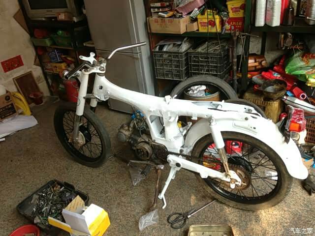

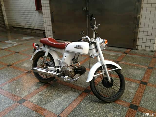

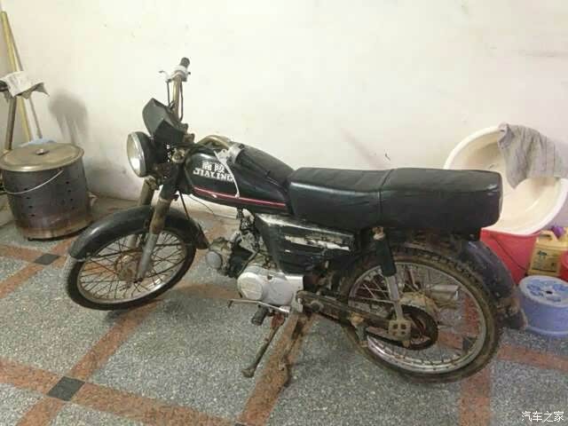

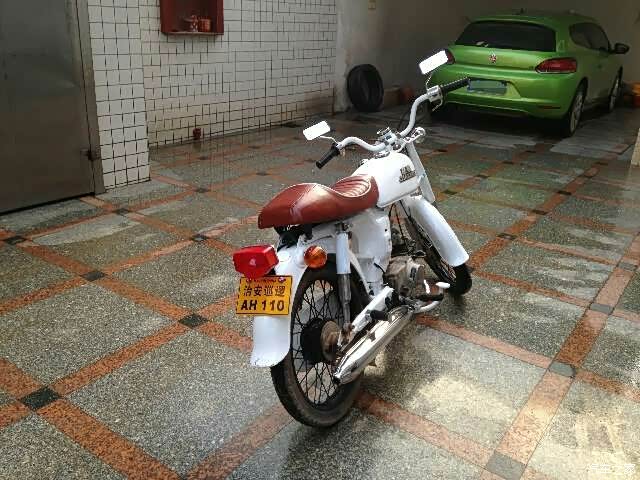

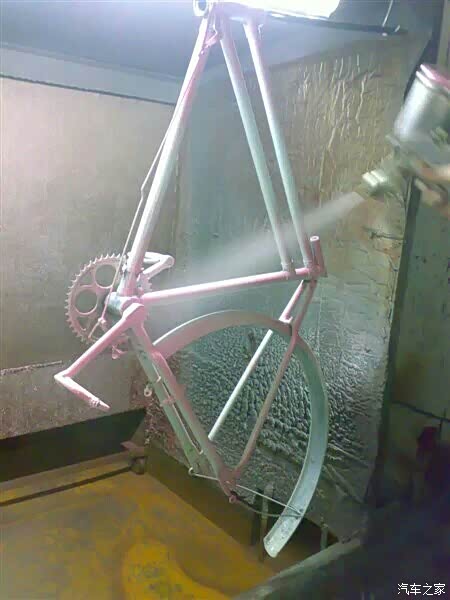

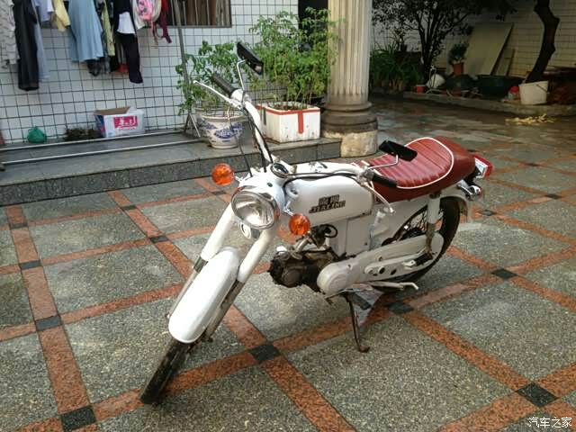

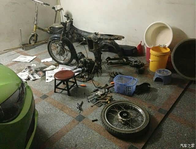

最最后附送早些年同样是自己DIY的两件作品,生命不息,折腾不止,谢谢大家的收看
