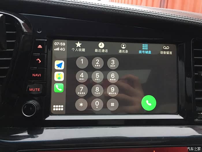

电话界面

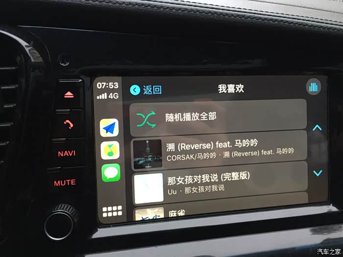

CarplayApp页面
电话页面

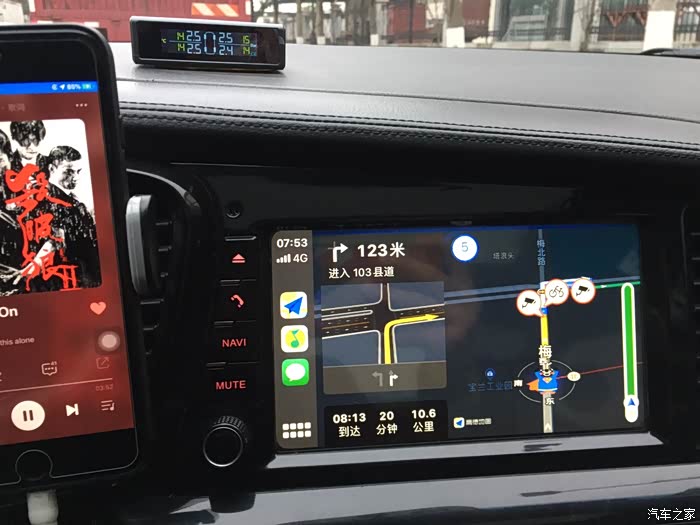

高德导航页面
Qq音乐页面
